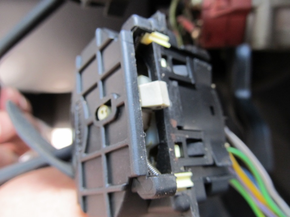

drovolet Опубликовано 20 декабря, 2016 Опубликовано 20 декабря, 2016 Функция "залипания" поворотника, когда после перевода рычажка за точку сопротивления он после поворота сам не отщёлкивается, обеспечивается механически в подрулевом или электрически в ЛКМ? Цитата
Combat Опубликовано 20 декабря, 2016 Опубликовано 20 декабря, 2016 механически, там штырь на пружинках https://www.drive2.com/l/1781326/ 1 Цитата
drovolet Опубликовано 20 декабря, 2016 Опубликовано 20 декабря, 2016 механически, там штырь на пружинках А то "залипание" перестало работать... лет 6-7 назад)))) Цитата
*Valek* Опубликовано 20 декабря, 2016 Опубликовано 20 декабря, 2016 А у меня с левого положения почему то не всегда отщелкивается, вообще в е34 поворотники были приятней сделаны в плане включения. Цитата
