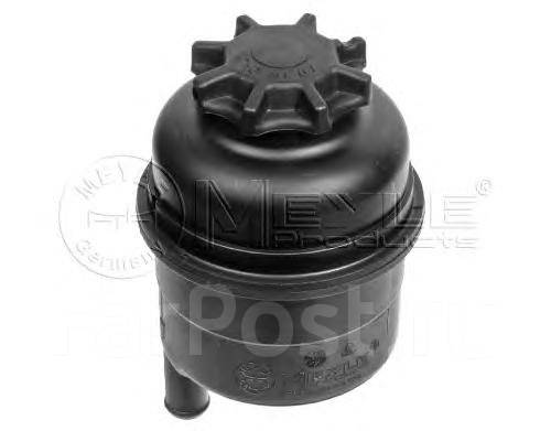

Serega_51rus Опубликовано 2 декабря, 2015 Автор Опубликовано 2 декабря, 2015 Всем привет, такая ситуация заказал 1063102 LEMFORDER Бачок гидроусилителя руля, но пришел без упаковки и на нем обычная бумажка на которой написан номер LM1063102,а под ней клеймо мейли.Сразу стал делать возврат, мол что отказываюсь, по причине того что это не LEMFORDER, мне начали говорить что упаковщики и т.д.Суть в том, что есть у кого фото именно этой запчасти упаковки и т.д.если есть киньте.Мейли мог купить дешевле, раз так уж пошло)
drovolet Опубликовано 2 декабря, 2015 Опубликовано 2 декабря, 2015 http://www.amazon.co.uk/Lemforder-1063102-Steering-Expansion-Tank/dp/B00CQ7LH2U https://www.avito.ru/vladikavkaz/zapchasti_i_aksessuary/bachok_zhidkosti_gur_lemforder_1063102_na_bmw_452264357 http://static.baza.farpost.ru/v/1417668517861_bulletin На самих бачках написан производитель, на ZF ещё спиленная эмблемма BMW 1
Serega_51rus Опубликовано 2 декабря, 2015 Автор Опубликовано 2 декабря, 2015 http://www.amazon.co.uk/Lemforder-1063102-Steering-Expansion-Tank/dp/B00CQ7LH2U https://www.avito.ru/vladikavkaz/zapchasti_i_aksessuary/bachok_zhidkosti_gur_lemforder_1063102_na_bmw_452264357 http://static.baza.farpost.ru/v/1417668517861_bulletin На самих бачках написан производитель, на ZF ещё спиленная эмблемма BMW Вот спасибо))дак самое удивительное эмблема мейли даже не такая как у самого мейли по картинкам.Я когда отдал им они сказали в течении 7 дней с вами свяжутся,не успел дойти до работы звонят говорят,а давайте мы вам его продадим как мейли,я говорю нет спасибо))
