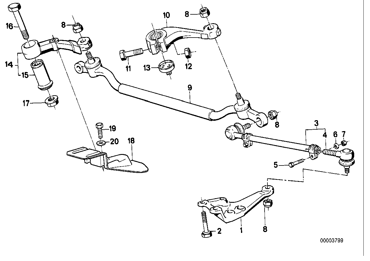

Gangsta_e30 Опубликовано 20 ноября, 2015 Опубликовано 20 ноября, 2015 во втулке маятникового рычага появился не большой вертикальный люфт, решил заменить. Купил лефердер, в сборе, сразу после установки руль стал туго крутится (затягивал втулку с прямо стоящими колесами) через месяц появился скрип как от телеги, а ещё через неделю стук. В итоге снял её и поставил на место 20 ти летний оригинал. Возможно нарвался на подделку, так как литых опознавательных знаков не было только невнятная картинка с совой. Поделитесь опытом, может не так установил, или втулку рычага другую выбрать номер 14 Цитата
2344 Опубликовано 20 ноября, 2015 Опубликовано 20 ноября, 2015 Пальцы в центральной тяге №9 не разбиты? С водительской стороны (идёт в деталь №10) палец должен шевелиться в разные стороны (шаровая). С пассажирской стороны (идёт в деталь №14) палец не должен шевелиться. Стучать может не только палец который с шаровой, но и палец, идущий в деталь №14 (ломается и ходит вверх-вниз, издавая стук). Цитата

Gangsta_e30 Опубликовано 21 ноября, 2015 Автор Опубликовано 21 ноября, 2015 Пальцы в центральной тяге №9 не разбиты? С водительской стороны (идёт в деталь №10) палец должен шевелиться в разные стороны (шаровая). С пассажирской стороны (идёт в деталь №14) палец не должен шевелиться. Стучать может не только палец который с шаровой, но и палец, идущий в деталь №14 (ломается и ходит вверх-вниз, издавая стук). О стуке речь не идёт, стук появился от новой зч.На старой втулке всё отлично, только вертикальный люфт есть, соответственно меняется геометрия рулевой трапеции и градус схождения правого колеса Цитата
