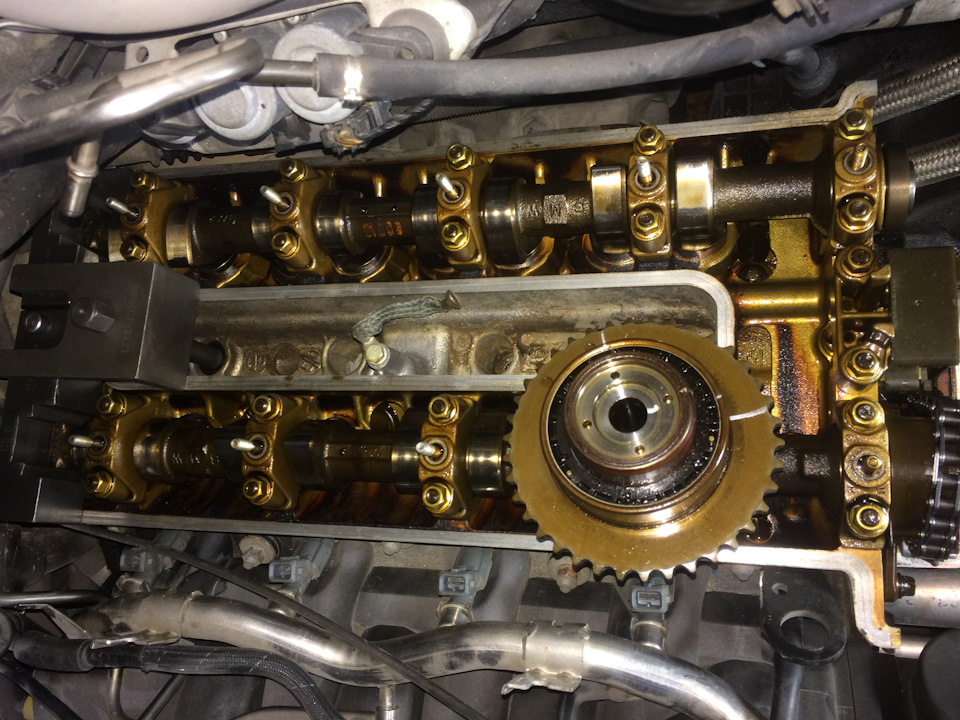

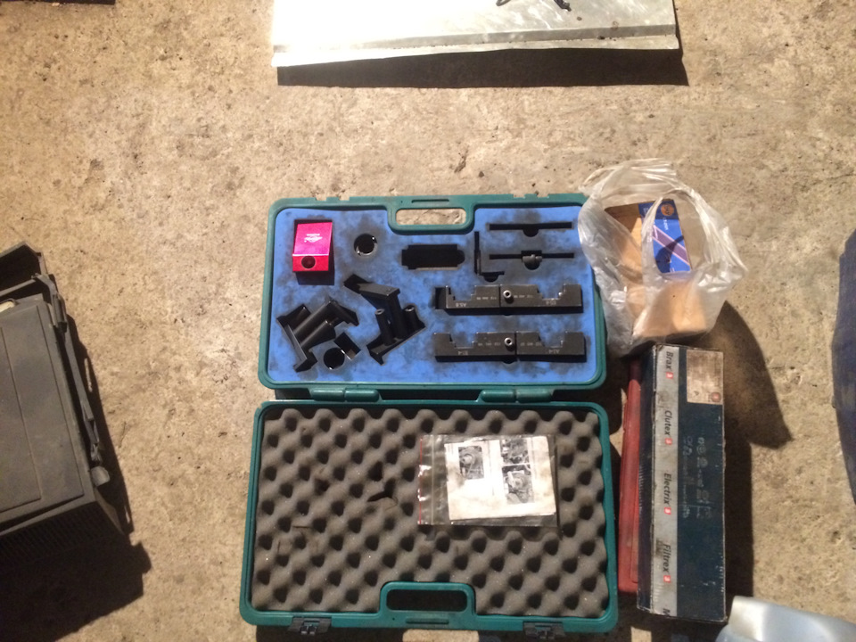

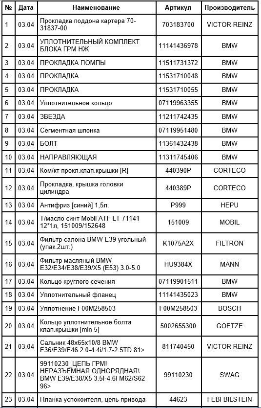

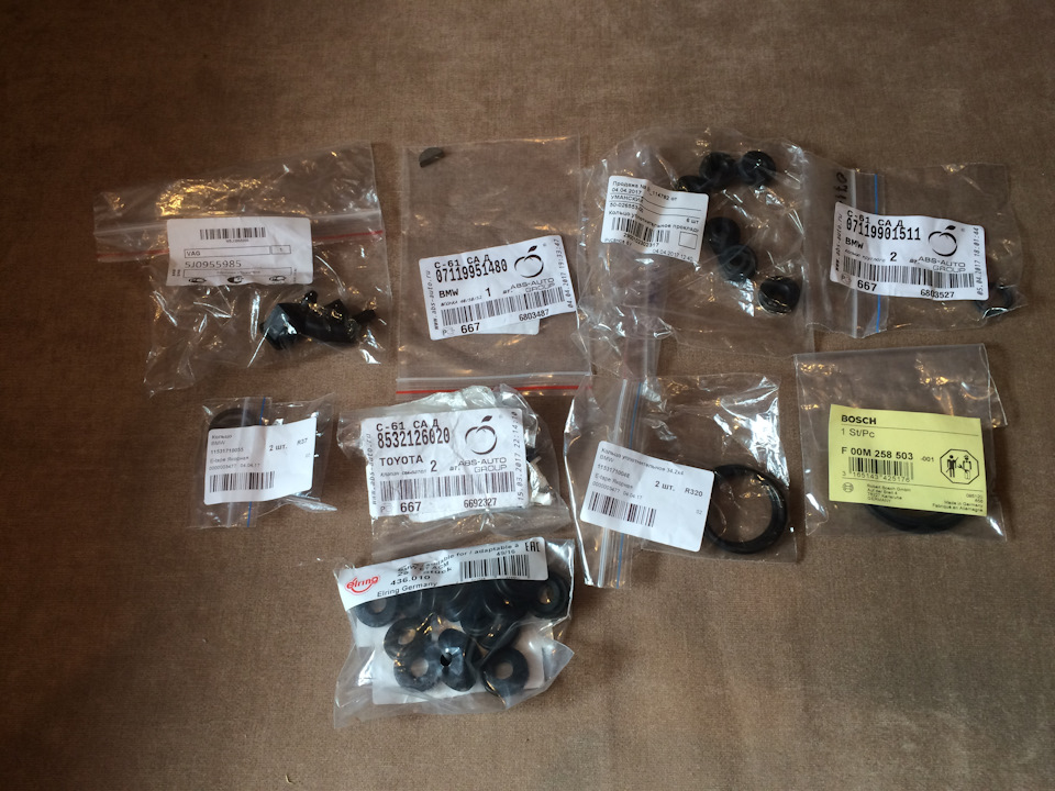

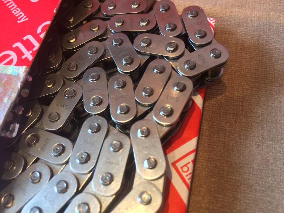

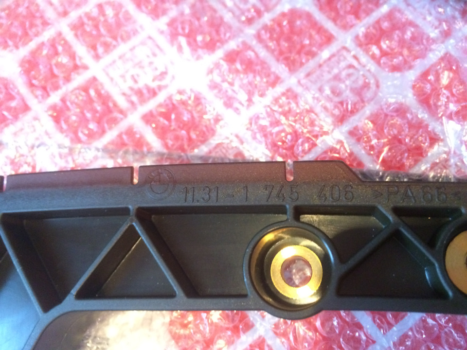

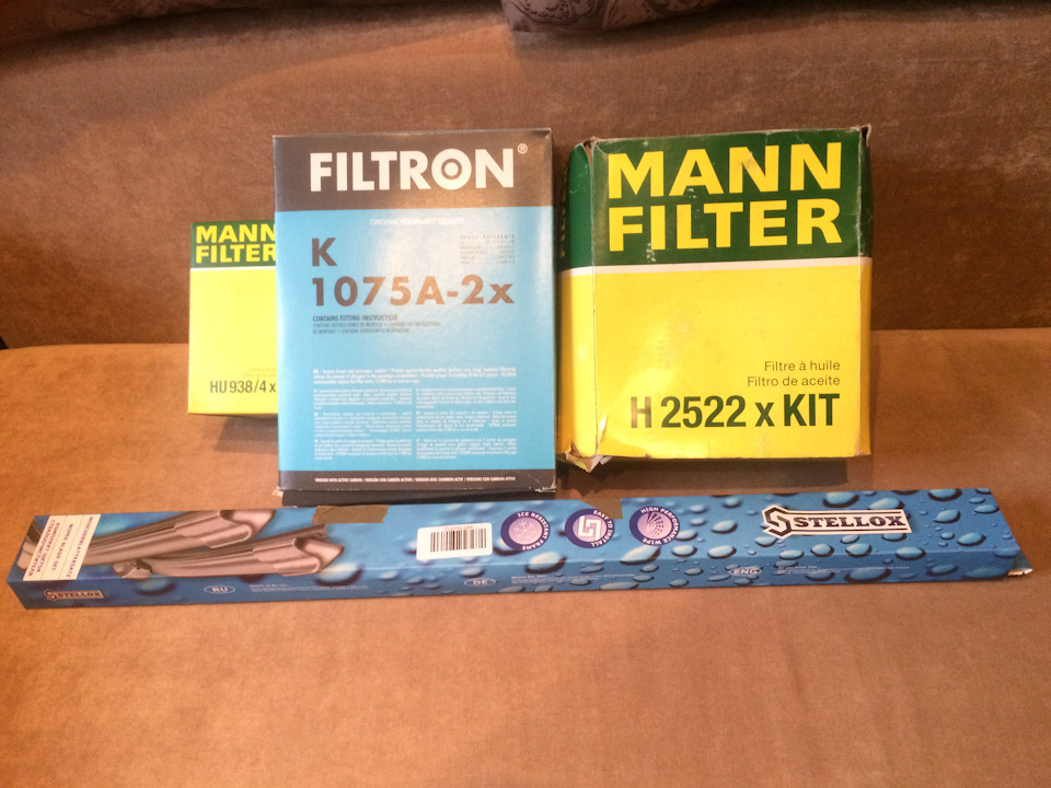

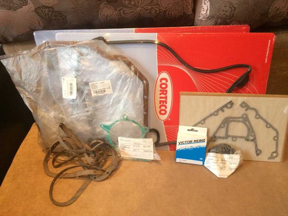

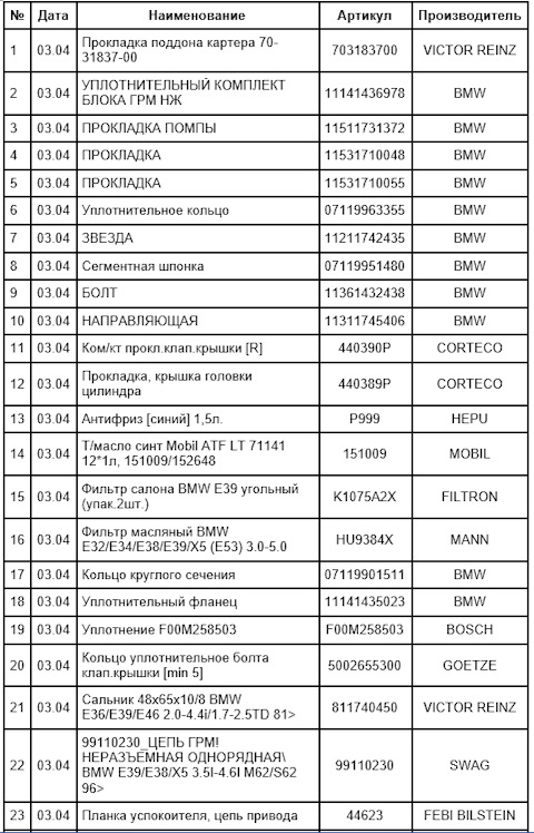

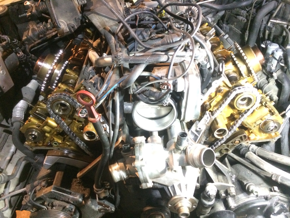

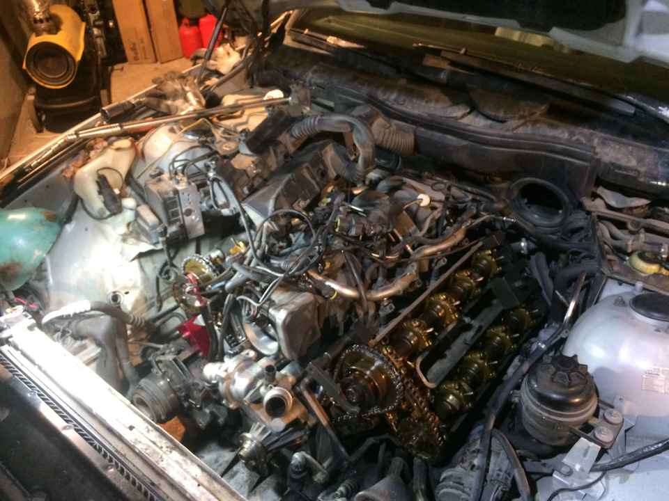

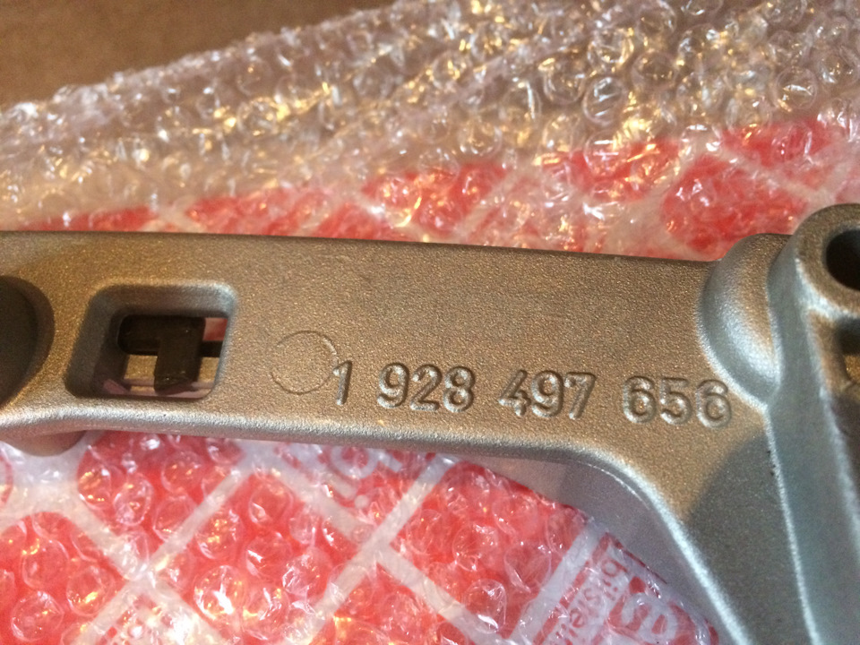

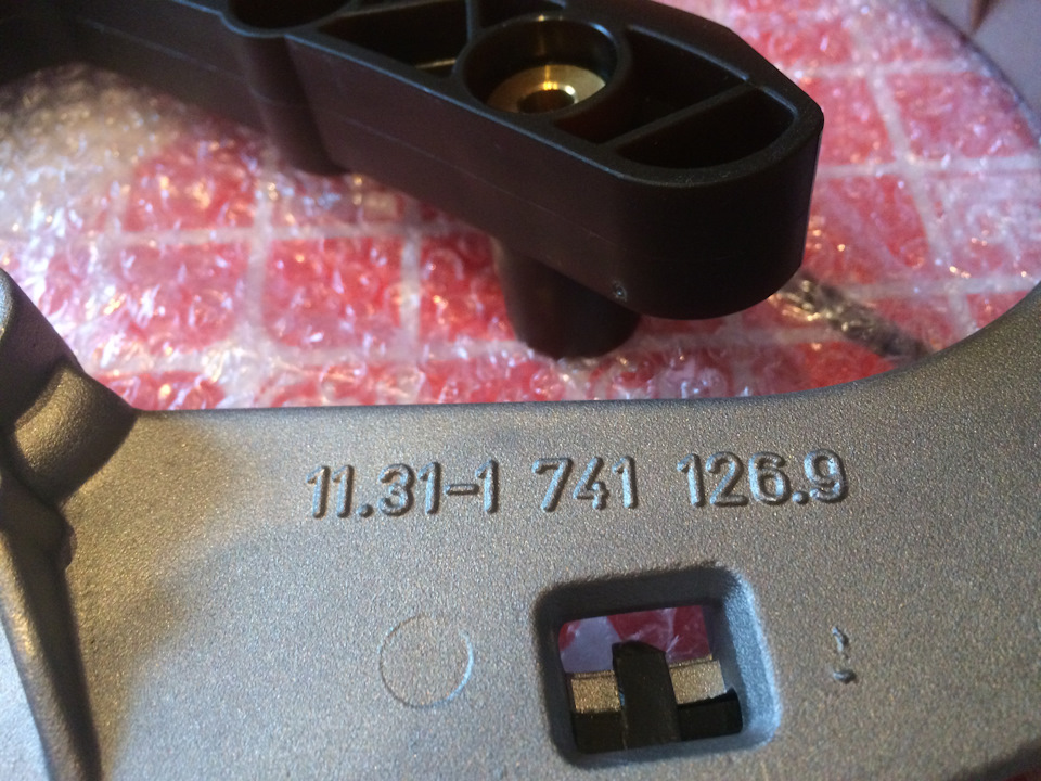

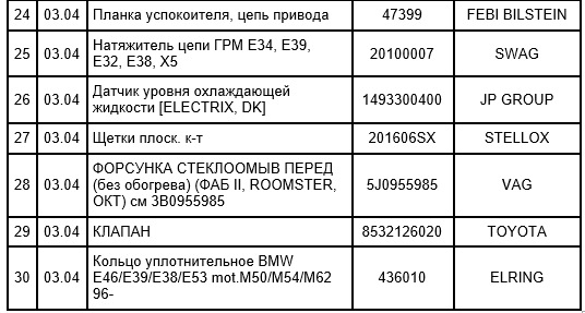

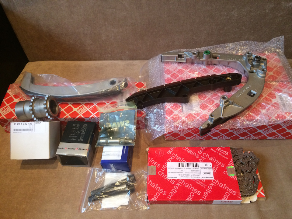

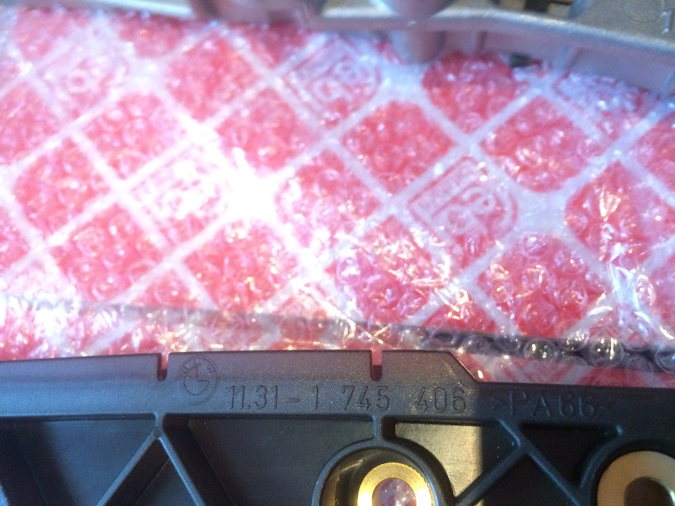

kleem Опубликовано 8 апреля, 2017 Автор Опубликовано 8 апреля, 2017 Итак, вчера приехали все заказанные мной запчасти для грядущих работ по двигателю. А именно — для предстоящей замены цепи ГРМ.Все же, автомобиль уже не молод и его пробег равен 218 000 км (не скручен).А по TIS'у срок службы цепи составляет от 200 до 250 т. км. К тому же, в свете предстоящей дальней поездки рисковать мотором желания нет) Поэтому, было решено провести "превентивный удар" по изношенной цепи. Для всех работ были закуплены: Также, от предыдущего владельца достался фильтр и прокладка поддона АКПП. Поэтому вместе со всем я решил провести частичную замену масла в коробке.Ну а за одно захотел поменять стандартные форсунки на "веерные", резинки дворников и салонные фильтры. Теперь пару слов о приобретенных запчастях.Изначально планировал ставить все "только оригинал". Однако, посоветовавшись в том числе с Вами и почитав отзывы, понял, что при заказе аналогов от компаний-упаковщиков "FEBI" и "SWAG" приходит тот же оригинал, только без клейма "BMW", при этом цена заменителей в 1,5-2 раза ниже. Собственно, так и получилось:1) Цепь ГРМ SWAG — приехала цепь от концерна IWIS, причем в оригинальной упаковке от IWIS с голографическими наклейками. Эта цепь идет в оригинале.2) Планка успокоителя FEBI — приехала оригинальная планка без клейма "BMW"3) Обводная планка FEBI — приехала оригинальная планка без клейка "BMW"Аналога звезды коленвала нет, поэтому заказывал оригинал. Из основного вроде как все. Всякие уплотнительные колечки и резиночки взял также оригинальные, т.к. цена в сравнении с заменителями — почти одинаковая. 5 Цитата

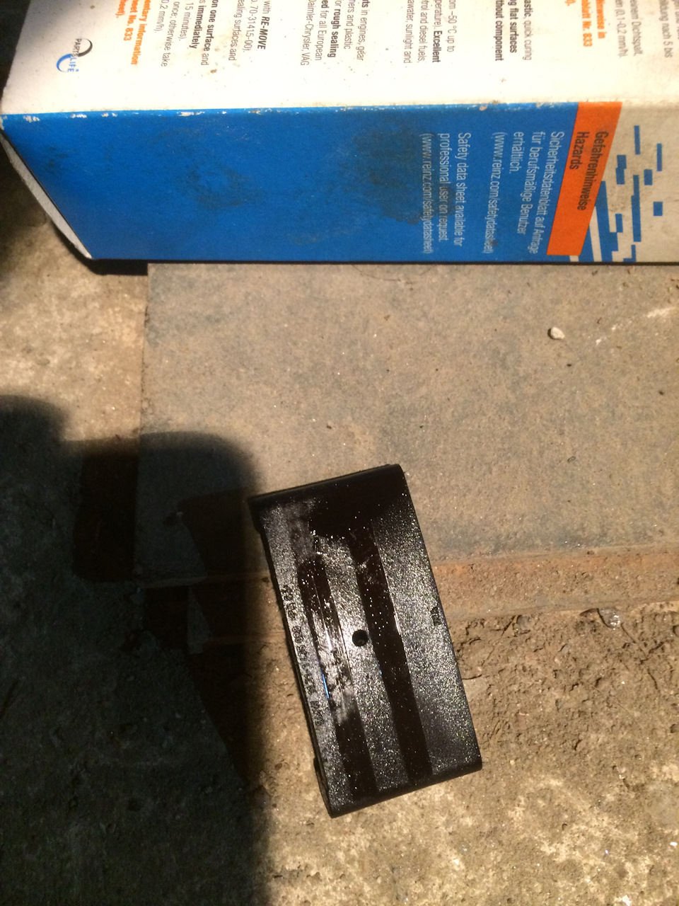

kleem Опубликовано 8 апреля, 2017 Автор Опубликовано 8 апреля, 2017 герметик не забудь На прокладки класть? Тут пока изучал запчасти, "взвел" натяжитель(( Т.е. он начал "пружинить". Это ничего? Цитата
Anton_EK Опубликовано 8 апреля, 2017 Опубликовано 8 апреля, 2017 герметика не много старые моторы всегда сопливят, я вот собрал на прокладках... теперь клею с обеих сторон)) если не отломил ничего, то ничего Цитата
kleem Опубликовано 8 апреля, 2017 Автор Опубликовано 8 апреля, 2017 если не отломил ничего, то ничего Не, не отломил... Там ничего и не отломишь, - металлический. Он был "сложенный". Нажал на него, он вылез и начал пружинить. Цитата

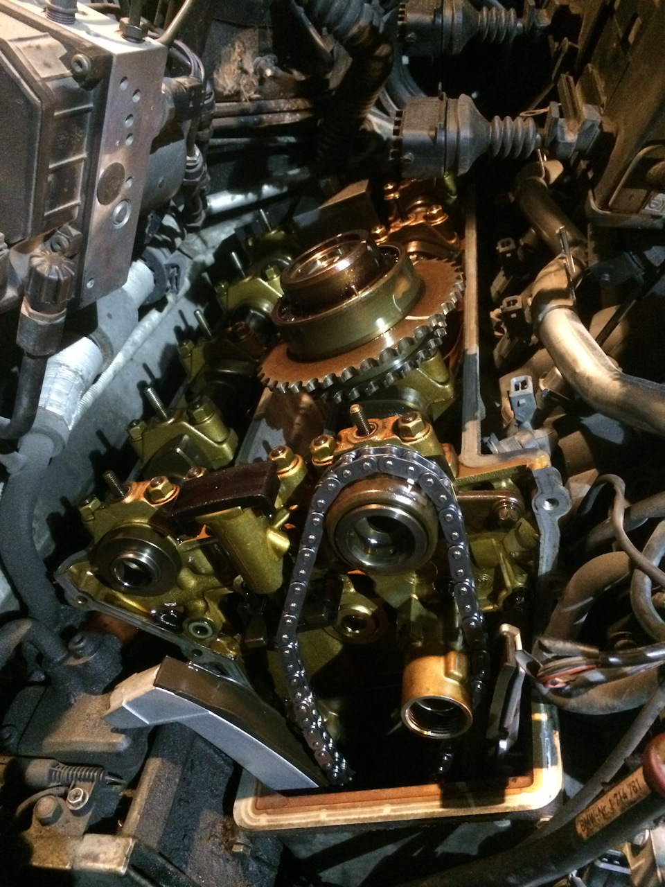

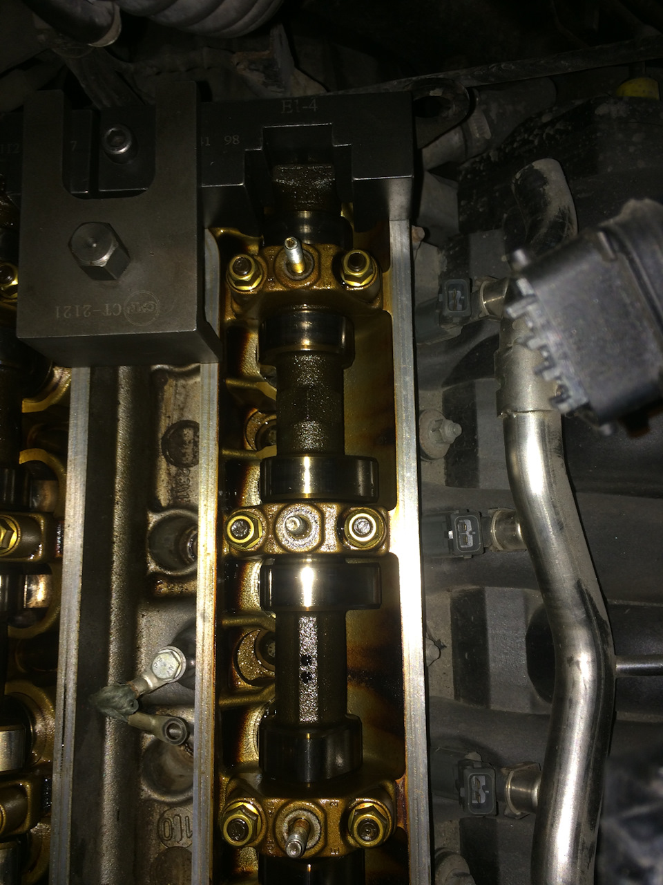

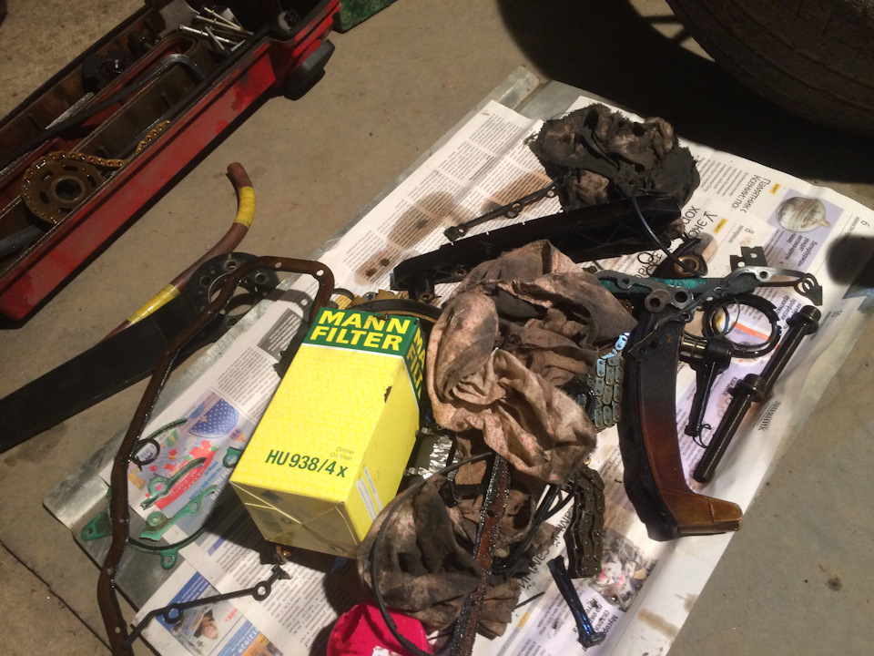

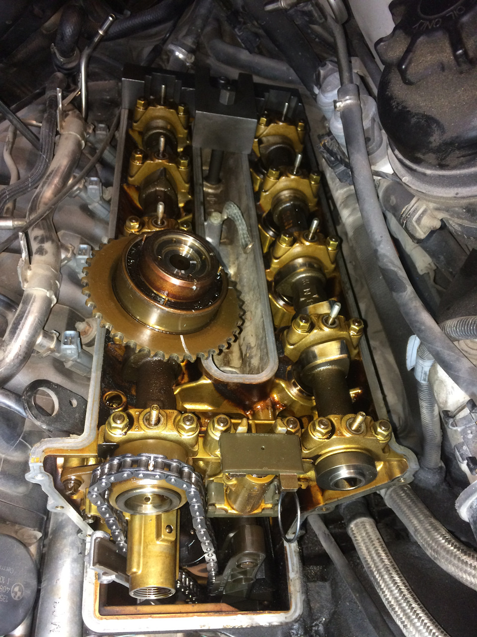

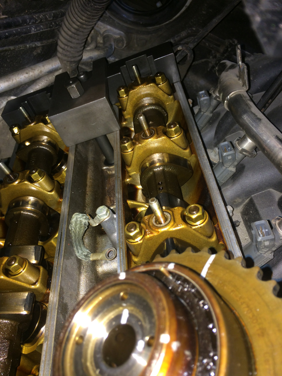

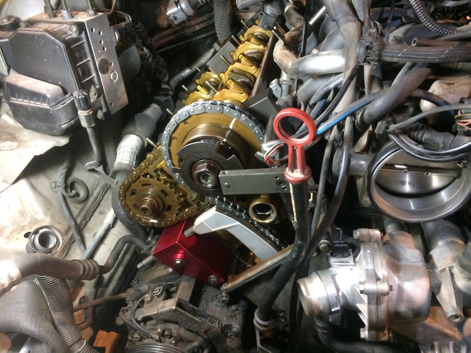

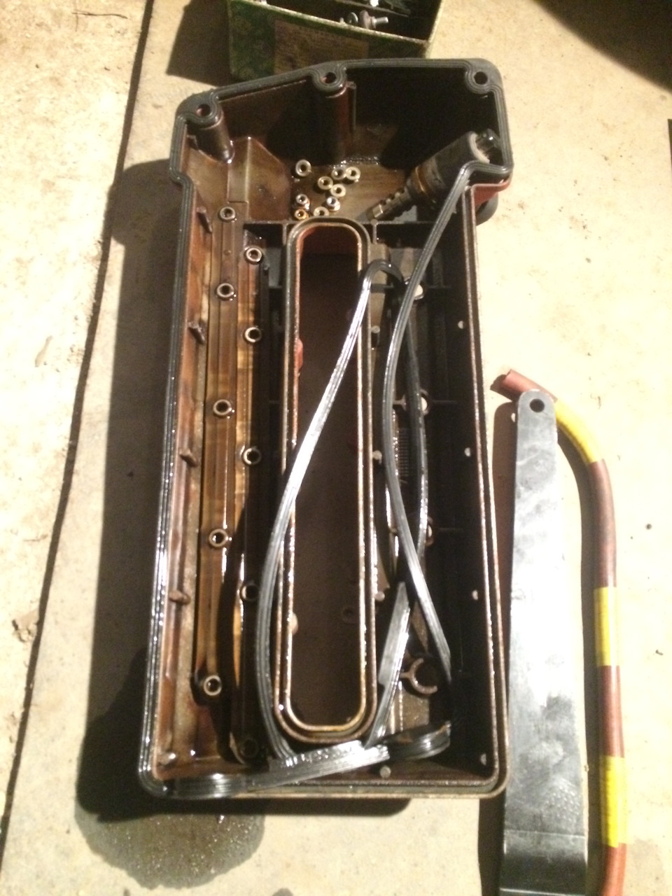

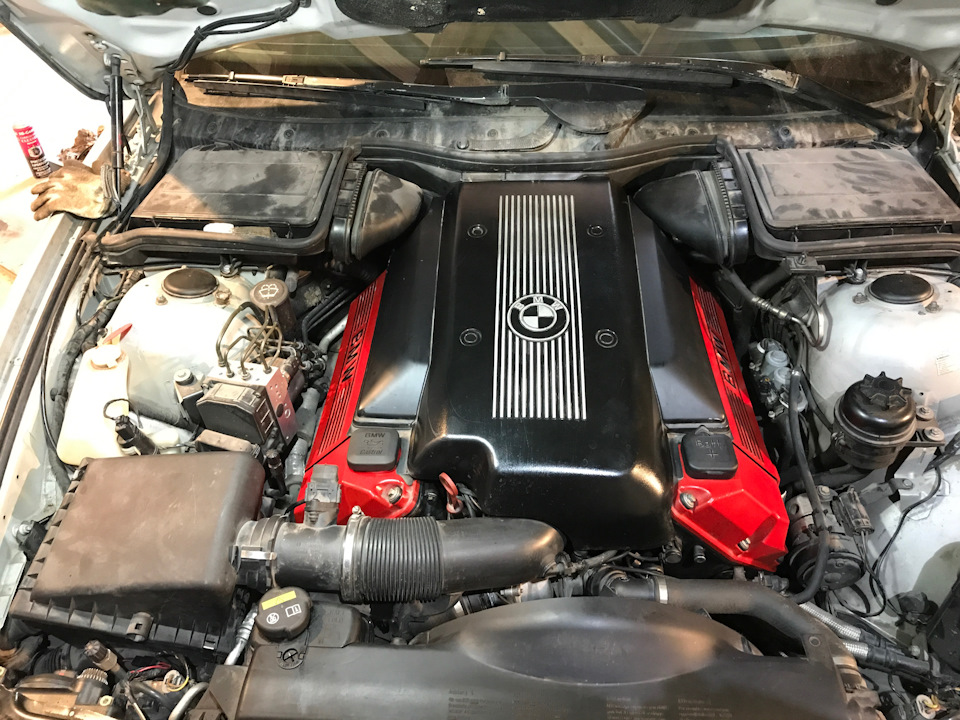

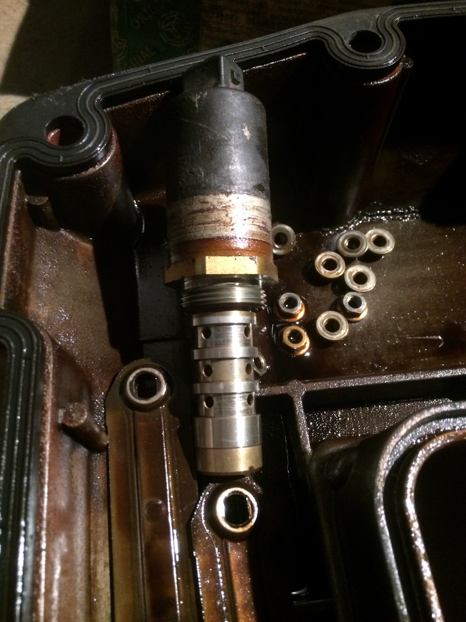

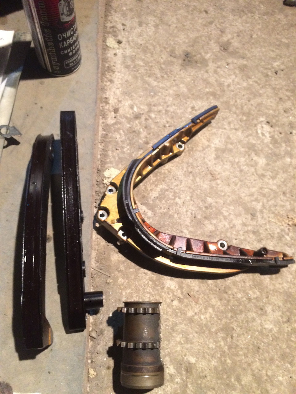

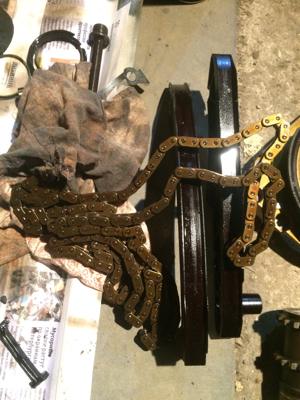

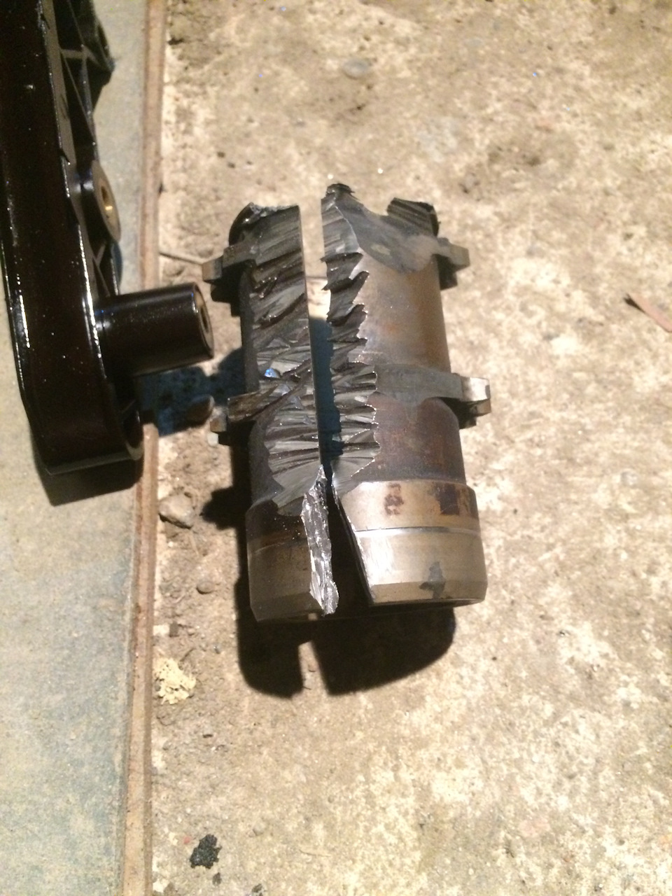

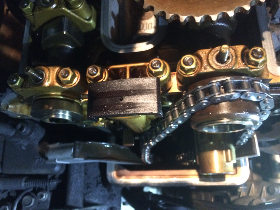

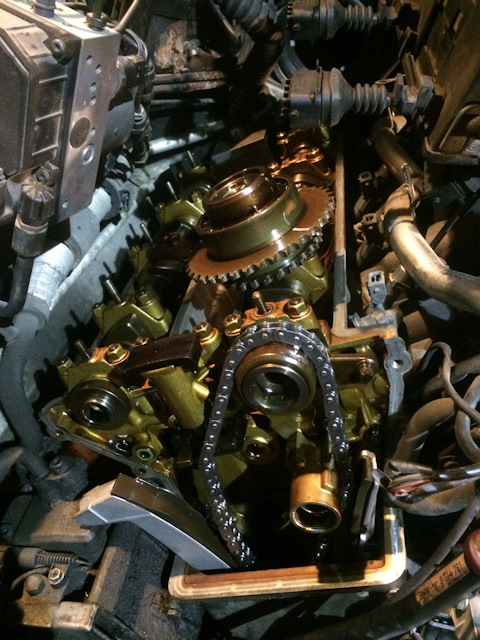

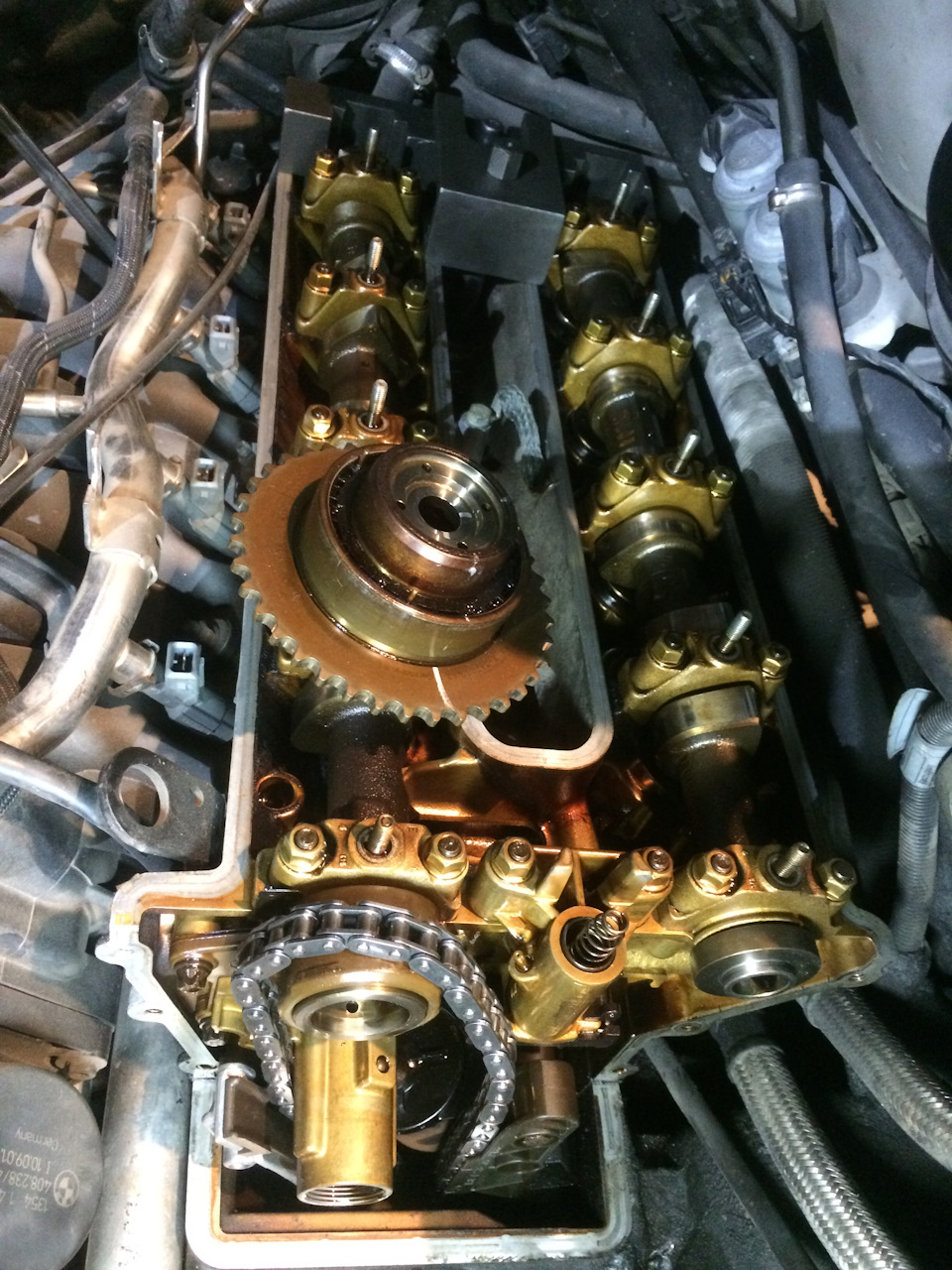

kleem Опубликовано 16 апреля, 2017 Автор Опубликовано 16 апреля, 2017 Сегодня забрал автомобиль после проведения работ по замене цепи ГРМ. Кратко опишу — что было сделано:1) Проведены работы по восстановлению ваносов, — установлены ремкомплекты.2) Заменена звезда коленвала.3) Заменен натяжитель с планкой натяжителя.4) Заменена V-образная обводная планка.5) Заменена планка успокоителя.6) Заменены ползуны малых цепей.7) Заменены крепежные болты ваносов.8) Заменен сальник коленвала.9) Заменена сама цепь ГРМ.10) Соответственно, заменены все прокладки и уплотнительные резиночки.11) Заменено масло и фильтр.12) Заменен антифриз. После работ проведена компьютерная диагностика, которая показала, что ваносы работают, углы распредвалов в требуемых значениях. Ошибки по двигателю отсутствуют.И по звуку — ваносы перестали издавать "дизельный шум", что очень порадовало. P.S. Также, когда сняли поддон и все крышки, — было приятно лицезреть мотор без каких-либо отложений и "чаги". В общем, чистота да и только) Ниже представлен фотоотчет: 1 Цитата
kleem Опубликовано 17 апреля, 2017 Автор Опубликовано 17 апреля, 2017 красные крышки) Да, чел - прошлый владелец зачем-то покрасил) Типа его знак отличительный) 1 Цитата

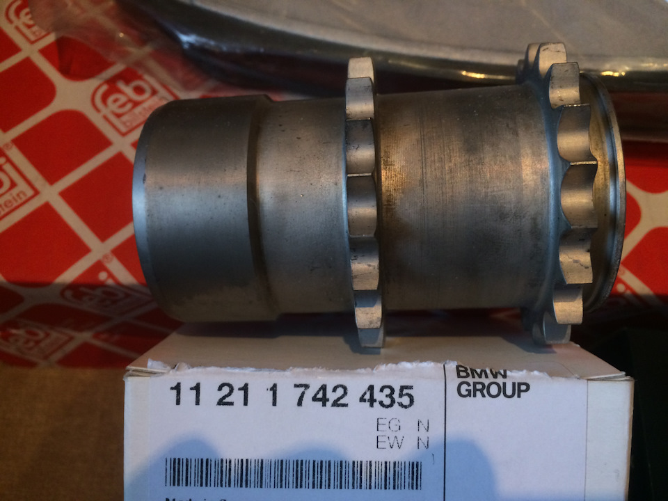

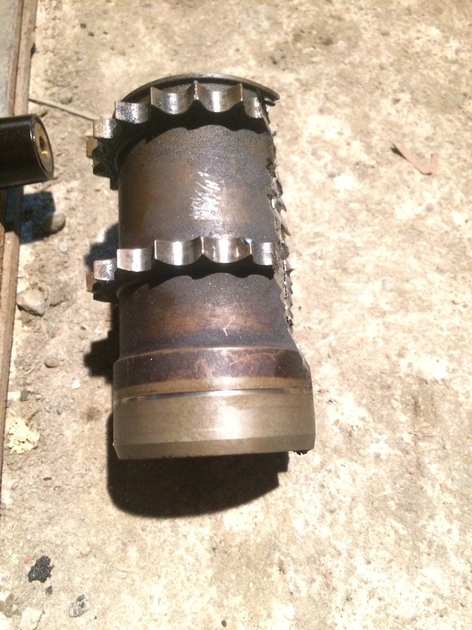

dinar2013 Опубликовано 4 мая, 2017 Опубликовано 4 мая, 2017 При замене цепи обязательно звезду каленвала менять? Цитата
Kayama Опубликовано 4 мая, 2017 Опубликовано 4 мая, 2017 При замене цепи обязательно звезду каленвала менять? Учитывая пробег и износ,конечно надо поменять. Хотя я на М60 не менял (пробег был 80 тысяч) 1 Цитата
kleem Опубликовано 22 мая, 2017 Автор Опубликовано 22 мая, 2017 При замене цепи обязательно звезду каленвала менять? Я свою глянул - износа не увидел, и это за 220 т. км. пробега. Поэтому можно было не менять. Да и чел, который осуществлял мне замену цепи тоже сказал, что звезду можно менять на 400 т. км. Цитата

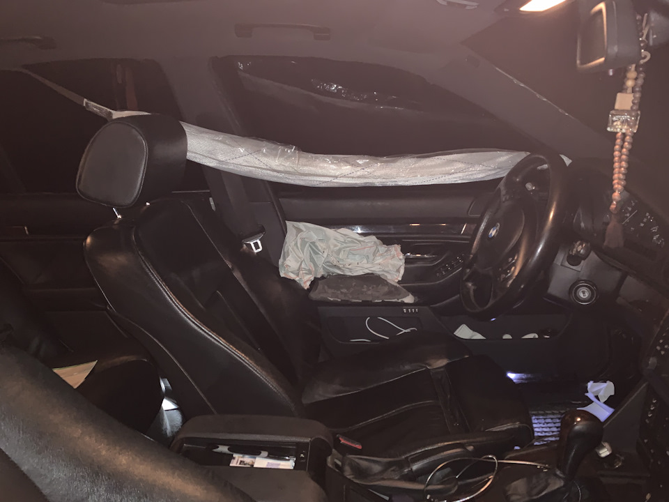

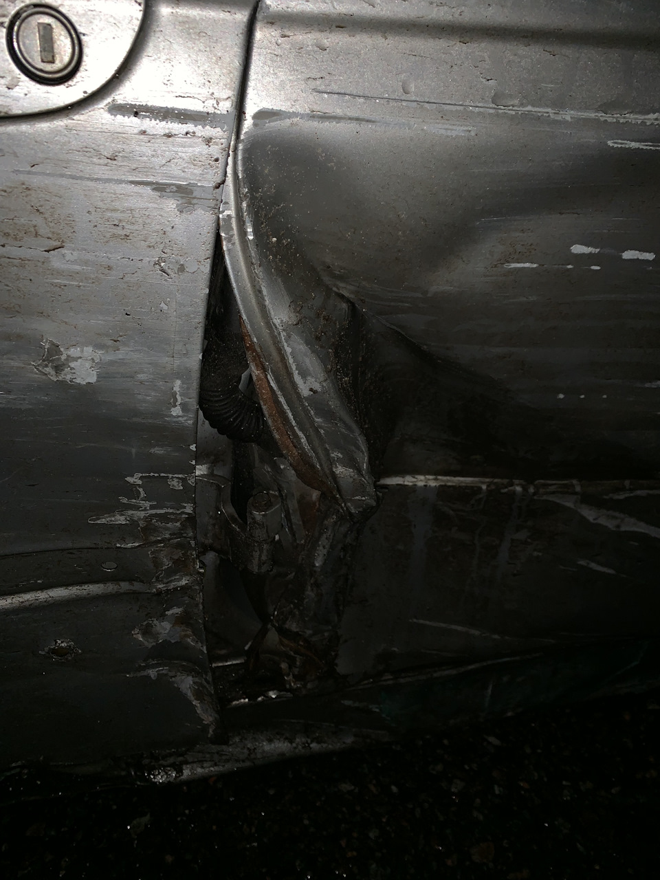

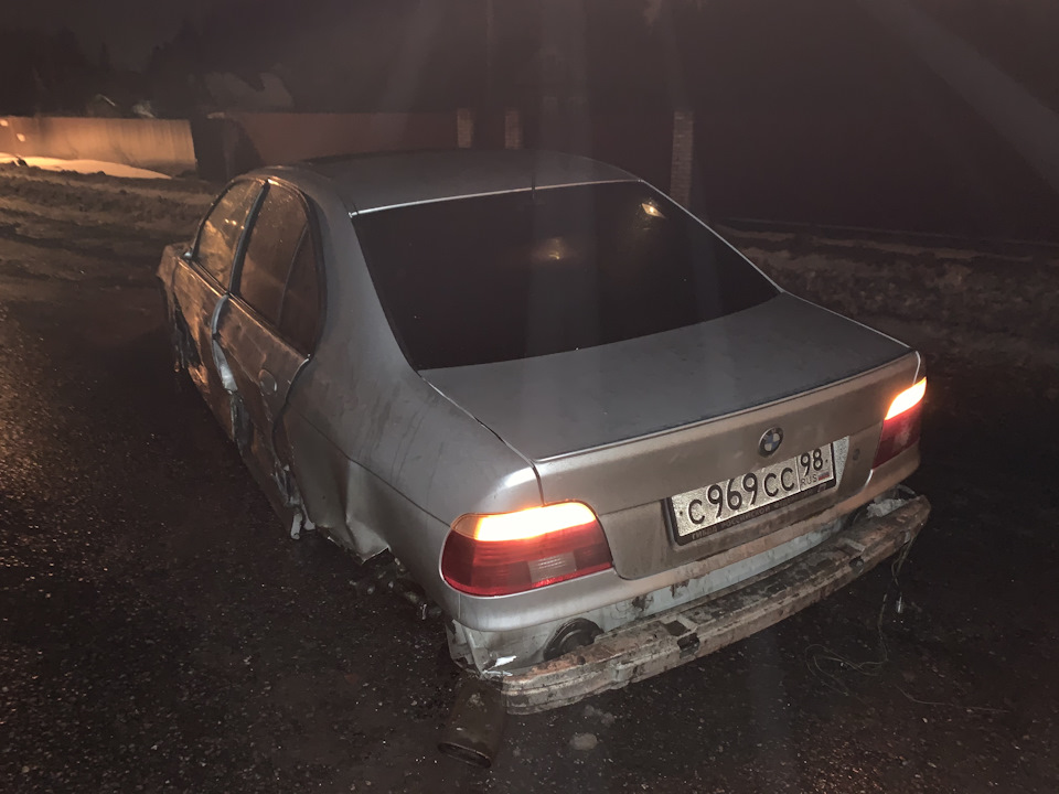

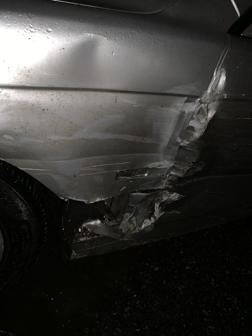

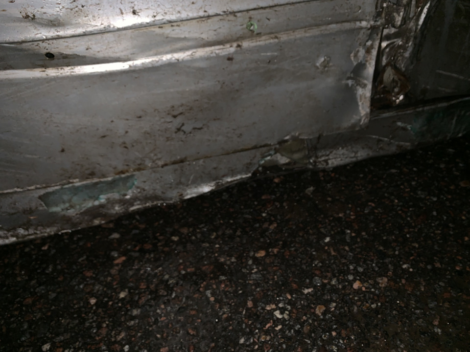

kleem Опубликовано 4 марта, 2019 Автор Опубликовано 4 марта, 2019 Печаль-беда негаданно нагрянула. Тут узнал, что бывшая моя Е39 ушаталась( Точнее, какая-то мадам на хонде цивик (на 110 км\ч) вылетела на встречку за несколько метров от БМВ. Парень только руль вправо успел дернуть и уйти от лобового. Жалко авто, 17 лет без аварий, а тут так случилось. В итоге картина такая: крыло, двери левые, задняя левая часть (аж металл порвало), порог левый, бензобак, бампер. Колесо заднее левое оторвало с балкой. Хозяин говорит, что крышу не повело. Планирует все восстанавливать "на совесть", уже зч с Японии заказал, как я понял. Цитата
Кила Опубликовано 5 марта, 2019 Опубликовано 5 марта, 2019 Ох,ипать-колотить,такое восстановить сложновато будет,и очень-очень дорого( Сочувствую парняге,и надеюсь что у той сучары путная страховая Цитата
Gunzales Опубликовано 5 марта, 2019 Опубликовано 5 марта, 2019 Даааа,ху.ва такое видеть,17 лет без аварий да и душа вложена,и в правду говорят не ты,так тебя.Да и на дорогах сколько купленных прав,не опытных водил,бесит особенно когда дамы в руках с телефоном воцапятся и на скорости ездят.Удачи и терпения другу в восстановлении. Цитата
