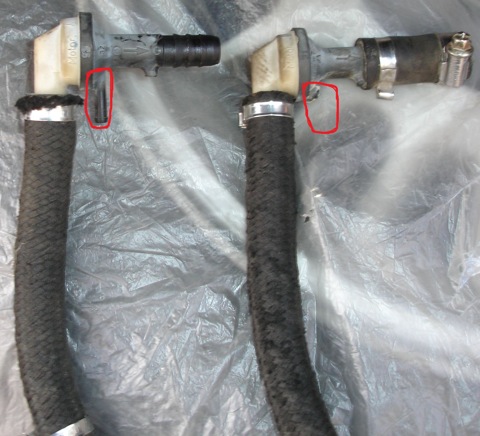

DemonNSK Опубликовано 17 января, 2013 Опубликовано 17 января, 2013 Народ, куда идет отсюда шланчик ? Цитата
Sad3000 Опубликовано 17 января, 2013 Опубликовано 17 января, 2013 на подсос воздуха из печки, если она Valeo. где 3 патрубка (с охлаждайкой) заходят в салон к печке из под капота, там маленькая трубочка. для протока воздуха на датчике температуры печки. Цитата
Артур34 Опубликовано 17 января, 2013 Опубликовано 17 января, 2013 это вроде клапан рецеркуляции картерных газов, верно? а я раньше думал что через этот маленький шланг масло подается в голову))) черд, там же еще шланг... Цитата
