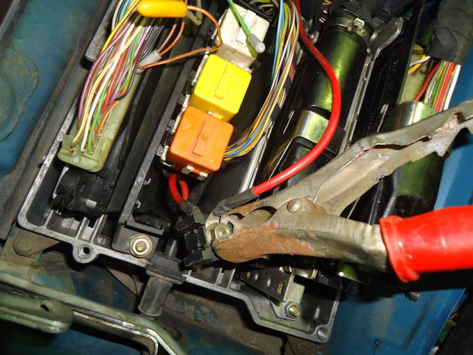

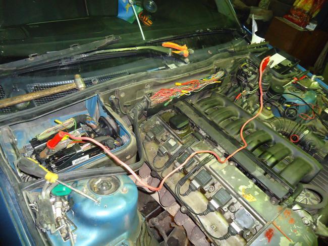

Макс62 Опубликовано 6 февраля, 2014 Опубликовано 6 февраля, 2014 ДПКВ ключевой в этих делах, если он неисправен, то у мозгов нет абсолютно никакой информации о том, в каком цилиндре производить зажигание и впрыск. Так что начни с него, да и запасной в дальней дороге лишним не будет. В общем поменял ДПКВ, никакого эффекта. Нашел следующее вот тут вот (фото 1) плюса нет. Цитата
Макс62 Опубликовано 6 февраля, 2014 Опубликовано 6 февраля, 2014 После следующей процедуры (фото 2) Цитата
Макс62 Опубликовано 6 февраля, 2014 Опубликовано 6 февраля, 2014 (фото 4) все гуд, бес проблемно завелась. подскажите на контакте (фото 1) плюс постоянный или при включении зажигания? Этот провод питается напрямую от акб или может по дороге есть какие-то реле или соедения? Цитата
