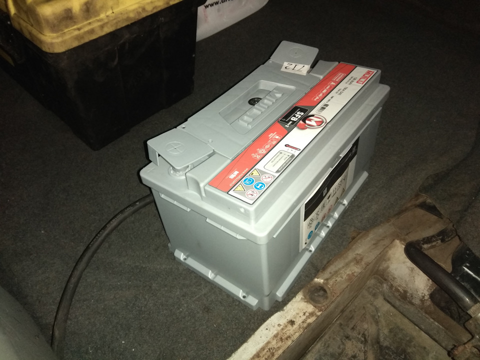

Bain Опубликовано 10 января, 2018 Автор Опубликовано 10 января, 2018 Кароч, вторая страница некромикона будет завтра. Сегодня не успел, к сожалению.У нас в 10 в гараж электричество рубят, а я прикатил в 9:40, ещё солярка в тепловой пушке кончилась (Сегодня увиделся с roman reut и его товарищем с Е30 клуба, приятные парни, рад знакомству ) Задарили мне трапецию дворников.За что примного благодарен, ппц она малюсенькая и легенькая, не то, что наши )Заехал в автомаг, купить кое чего по инструменту, ещё хотел взять там пусковое устройство, думал, что покупать ради этого хосписа новый аккум- жирно будет, а так пришел, клац и завёлся. Уже держал его в руках и вытаскивал карту для оплаты, но в башке возникла мысль.Вот сейчас в ней стоит аккум, я его 2 дня заряжал, но он какой- то мелкий, как на жиге, явно ей мало такого, при запуске схватывает очень вяло и я его так и не смог завести, т.е. его тока хватает только на вращение стартера, а маховик он уже проворачивает с трудом. Кароч, пускового тока не хватает. При использовании пускового устройства с таким аккумом помрет ещё и устройство ) в итоге вместо запланированных 3500 из кармана улетело 8700 )Ну я ничего не могу поделать, в моей башке так прочно укрепился педантизм и еврейство ( а эта покупка обусловлена еврейством ( на перспективу ) ) что вышло вот так вот ) Аккум какой- то люто зверский, подбирали специально по каталогу для дизельной е30, взяли с ощутимым запасом, в любое время и в любом месте должен крутить мотор как крутится маховик безумия в моей башке )А ещё смотрите какие миленькие зарядные устройства там продают :3 Вот что значит клиентоориентированность, даже девочка в таком магазине сразу найдет товар по себе :D з.ы. Я всё же скрутил гайки с 4х шпилек вокруг моторчика печки, потолкал её вниз, постучал через деревяшку, кароч вариант тип приопустить печку и спокойно вытащить трапецию провалился. Запрашиваю лайфхаки!) 2 Цитата
Bain Опубликовано 10 января, 2018 Автор Опубликовано 10 января, 2018 я такой же акум взял) У меня в е32 эксайд стоит, 4й год ) Цитата

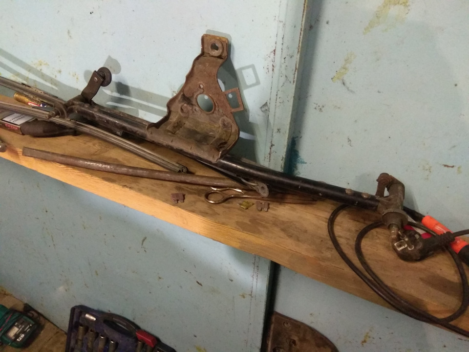

hopp Опубликовано 10 января, 2018 Опубликовано 10 января, 2018 з.ы. Я всё же скрутил гайки с 4х шпилек вокруг моторчика печки, потолкал её вниз, постучал через деревяшку, кароч вариант тип приопустить печку и спокойно вытащить трапецию провалился. Запрашиваю лайфхаки!) Там трапецию надо в определенное положение перевести чтобы она вынулась и поставилась, я то же где то часа полтора пытался ее вынуть дергая ее туда сюда, и ставил так же. Цитата
Texas_Ranger Опубликовано 10 января, 2018 Опубликовано 10 января, 2018 Ну я ничего не могу поделать, в моей башке так прочно укрепился педантизм и еврейство ( а эта покупка обусловлена еврейством ( на перспективу ) ) М-ммммм! Это как??? что вышло вот так вот ) Аккум какой- то люто зверский, подбирали специально по каталогу для дизельной е30, взяли с ощутимым запасом, в любое время и в любом месте должен крутить мотор как крутится маховик безумия в моей башке ) Для дизеля аккумулятор должен быть КАК МИНИМУМ процентов на 20-25 мощнее, чем для бензинового такого же объема - для проворачивания коленвала требуется существенно большая мощность, плюс еще и свечи накала потребляют весьма неслабо. Для сведения - по каталогу должен стоять аккум емкостью 85 А*ч - у тебя сколько? з.ы. Я всё же скрутил гайки с 4х шпилек вокруг моторчика печки, потолкал её вниз, постучал через деревяшку, кароч вариант тип приопустить печку и спокойно вытащить трапецию провалился. Запрашиваю лайфхаки!) А саму трапецию открутил полностью? Надо выкрутить 2 гайки и болт (внизу, под мотором) и слегка развернуть ее - нижнюю часть поднять вперед-вверх, а верхние (на которые поводки дворников крепятся) - утопить вниз. Или там мешает что-то? Мотор снять с нее - не вариант? Цитата
hopp Опубликовано 10 января, 2018 Опубликовано 10 января, 2018 Или там мешает что-то? Ложемент моторчика печки. Но в принципе она вынимается, я вынул свою, только правда с танцами с бубном. Но если знать нужное положение трапеции она вынимается просто. Цитата
Bain Опубликовано 10 января, 2018 Автор Опубликовано 10 января, 2018 Во во, а ее можно двигать? Моторчик не сломается? Цитата
hopp Опубликовано 10 января, 2018 Опубликовано 10 января, 2018 Во во, а ее можно двигать? Моторчик не сломается? Так ты открути мотор от тяги трапеции. Я снимал мотор и вынимал трапецию уже без него Цитата
Bain Опубликовано 10 января, 2018 Автор Опубликовано 10 января, 2018 Так ты открути мотор от тяги трапеции. Я снимал мотор и вынимал трапецию уже без него Как? Болты моторчика снизу Цитата
hopp Опубликовано 10 января, 2018 Опубликовано 10 января, 2018 Как? Болты моторчика снизу Туда можно подлезть. При помощи ключей и такой то матери. Или можешь сдернуть печку Цитата

Bain Опубликовано 10 января, 2018 Автор Опубликовано 10 января, 2018 М-ммммм! Это как??? Для дизеля аккумулятор должен быть КАК МИНИМУМ процентов на 20-25 мощнее, чем для бензинового такого же объема - для проворачивания коленвала требуется существенно большая мощность, плюс еще и свечи накала потребляют весьма неслабо. Для сведения - по каталогу должен стоять аккум емкостью 85 А*ч - у тебя сколько? А саму трапецию открутил полностью? Надо выкрутить 2 гайки и болт (внизу, под мотором) и слегка развернуть ее - нижнюю часть поднять вперед-вверх, а верхние (на которые поводки дворников крепятся) - утопить вниз. Или там мешает что-то? Мотор снять с нее - не вариант? Ну тип сначала желание скроить не покупать аккум ) но потом прикинул, что выйдет дороже и бесмысленнее, купил всё ж аккум. Не сцы, он мощее, чем нужно) Туда можно подлезть. При помощи ключей и такой то матери. Или можешь сдернуть печку ааа, там же болты под ключ/головку, да? Тогда ставить тоже просто трапецию и прикручивать моторчик по методу доктора проктолога?) Цитата
Texas_Ranger Опубликовано 10 января, 2018 Опубликовано 10 января, 2018 ааа, там же болты под ключ/головку, да? Обычные болты М6, под 6-гранник. Тогда ставить тоже просто трапецию и прикручивать моторчик по методу доктора проктолога?) Ну на Е34 подобное делал, не могу сказать, что очень тяжело. Как на Е30 - не знаю. Цитата
Bain Опубликовано 10 января, 2018 Автор Опубликовано 10 января, 2018 Обычные болты М6, под 6-гранник. Ну на Е34 подобное делал, не могу сказать, что очень тяжело. Как на Е30 - не знаю. 1. Места у нас там не много, но достаточно 2. У нас шапки болтов наверху, что не маловажно. А тут даже отверстия маленькие, обе руки могут даже не пролезть Цитата
Texas_Ranger Опубликовано 10 января, 2018 Опубликовано 10 января, 2018 Обеими и не надо - достаточно ключом стронуть, а дальше рукой выкручивается. 1 Цитата
hopp Опубликовано 10 января, 2018 Опубликовано 10 января, 2018 Да и когда будешь ставить новую трапецию втулки смажь обязательно. Если она сухая она может прикипеть у меня так было. Неделя новогодних праздников и все привет Цитата
ALEX325ISALPINA Опубликовано 10 января, 2018 Опубликовано 10 января, 2018 (Для дизеля аккумулятор должен быть КАК МИНИМУМ процентов на 20-25 мощнее, чем для бензинового такого же объема - для проворачивания коленвала требуется существенно большая мощность, плюс еще и свечи накала потребляют весьма неслабо. Для сведения - по каталогу должен стоять аккум емкостью 85 А*ч - у тебя сколько? ) ошибаешься.. для дизеля важен пусковой ток а не амперчасы. если для бензинового мотора вполне достаточно 400-500 то для дизеля 700-800. Цитата
