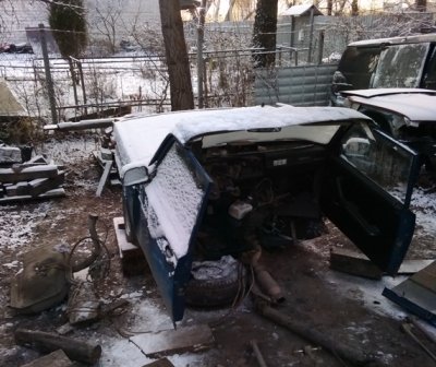

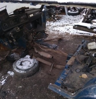

BuslayM5 Опубликовано 2 декабря, 2020 Автор Опубликовано 2 декабря, 2020 В 2104 пол из профнастила, на саморезах частично оказался. От порогов практически ни чего не осталось по всей длинне. Заморочился человек, саморезов от души накрутил и причём грамотно, достаточно крепко получилось. Хорошо, что колеса на машине плохие. больше 90кмч не разгонялся, огда гнал её. Вчера раздербанил её изнутри, чтоб достать полностью проводку. Лень домкратить её было, центральные стойки сверху пильнул, снизу оторваны почти были, отвалились вместе с задними дверями. выпилил оставшиеся огрызки пола, чтоб долезть до всяких глушителей с карданами. Сзади бензобак выпилил из крыла, чтоб не разбирать его, топливные магистрали не отсоединял. Получился ноускаут заводящийся, остальное в чермет, - с электрикой у меня тяжко, пусть пока это всё заводится. Дальше видно будет, что делать. У меня же пятёрка, а на этой четвёрке панель приборов и всё остальное семёрочное. Кпп, мост на машине отличные. Вообще по технической части машина ухоженная, все детали хорошие, вся навесуха двигателя похоже новая. Чтоб поставить инжектор на мой мотор. есть два варианта. Первый - поставить инжекторную голову, второй - другой впускной коллектор. Второй мне по интереснее, а то получится, что я зря с ГБЦ возился. Поглядел, какой коллектор нужен, нашёл новый по объявлениям, на треть дешевле уже с доставкой, уже едет. Ну и вариант полностью мотор запихнуть инжекторный. 1 Цитата

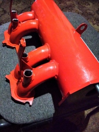

BuslayM5 Опубликовано 3 декабря, 2020 Автор Опубликовано 3 декабря, 2020 Приехал спорт ресивер под карбюраторную ГБЦ. Удачно купил с рук, новый, сразу с доставкой за 3р, порядка 1.5р экономии получилось. Можно глянуть, отказаться если что, - удобно, без головняков. Собрался ехать за ним, машина отказалась заводится наотрез, стартер сдох. Бывало такое раньше, крайне редко, а пару дней началась хрень с ним какая-то. Реле стартера щёлкает, дальше тишина. Позвонил, друг сказал на прямую плюс на тонкий провод подать. Проверили, вроде втягивающему конец. Пошёл по новым запчястям у себя поглядел, нет такого. Поглядел цену -1000р. Вспомнил, на голубой 05 стартер вроде рабочий. Поставил его. Новый ноускаут не трогаю пока. 3 Цитата

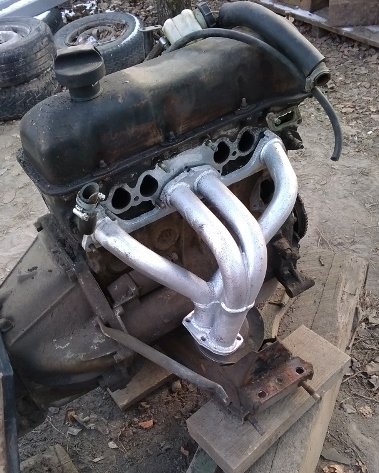

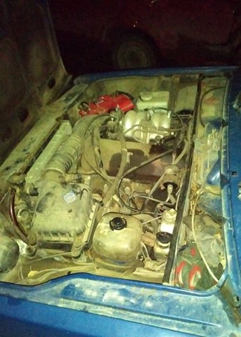

BuslayM5 Опубликовано 11 декабря, 2020 Автор Опубликовано 11 декабря, 2020 Мотор с кпп пока как макет оставил. До полного комплекта остался бензобак. Начал искать, у нас в Калуге как всегда нет ни х..я, а в Туле как всегда есть. Пока искал, нашёл там же новый выпуск 4-2-1, думаю лишнем не будет. Вернее только 4-, тк одна верхняя часть продаётся. Поглядел фотки, - нижнюю часть сделаю из родных штанов инжекторных. Будет удобнее подогнать все запчасти на снятом моторе, после на машину ставить. Когда допиливал моторный отсек 04, - думал сделать лекала, чтоб правильно все компоненты устанавливать в карбюраторной подкапотке. Оказалось, что не хватает одной шпильки под крепление воздушного фильтра, крепления топливного фильтра (срезал с кузова) и отверстия под трос газа (выпилил лекало, чтоб точно просверлить). Под проводку инжектора, отверстие в моторном щите, как оказалось уже есть и закрыто заглушкой. И на кузове был ещё кронштейн для крепления шланга сцепления (на инжекторе другая трубка на сцепление и проложена по другому, из-за установки абсорбера). 1 Цитата

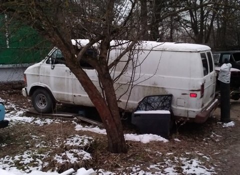

BuslayM5 Опубликовано 12 декабря, 2020 Автор Опубликовано 12 декабря, 2020 Набор железок на белого Цитата

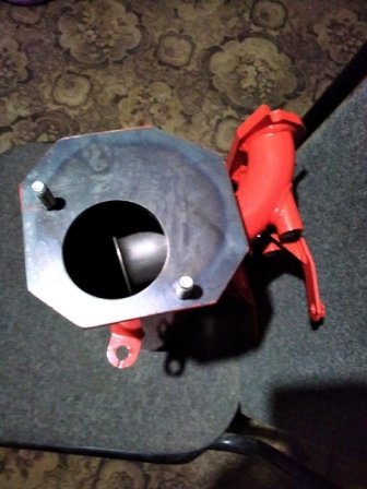

BuslayM5 Опубликовано 12 декабря, 2020 Автор Опубликовано 12 декабря, 2020 С утра по раньше сгонял в Тулу, привёз бак и коллектор. "Сгонял"- это скорее образно, 70-90. Как не экономил топливо - за 12л расход получился. Это на одной заслонке, на которой она не едет, на двух - там расход получится пи.....ц. В городе всегда крутишь её, всё норм, по трассе на неё даже ехать не хочется, особенно после 04 инжекторной. Учитывая примерно 5л бензина, с которыми купил бак, - в 3р обошлись детали с дорогой. Для установки в красную теперь всё есть. Установить с ходу всё это не получится. Для начала нужно разобраться с коллекторами - всё сделано топорно, допиливать всё придётся. Те же отверстия под форсы - качество отработки такое, резинки раздерутся сразу, везде облой итд. Выпускной, сразу как привёз, первым делом прикинул на макет, то же страшноватый на вид он. Порадовала толщина стенок труб, увесистая деталька. А ещё такая ситуация на данный момент, на машине постоянно мотаюсь, должна в любой момент на ходу быть. - аптеки, лекарства итд. Пёс какой-то, дальнобой на фуре, в лобовую вышел сегодня ( темно ещё было),очень жёстко, давненько такого не припомню. Я за рулём собран каждую секунду всегда, стараюсь предугадать ситуацию, иначе и смысла нет. Ушел по максималке быстро и подальше на обочину, с правым поворотом, чтоб понятен был мой маневр и этот мудак на дороге остался. Так и разошлись, удачненько. 2 Цитата
br@tishka Опубликовано 12 декабря, 2020 Опубликовано 12 декабря, 2020 2 часа назад, BuslayM5 сказал: Набор железок на белого там пихло наверное литров 7 Цитата
BuslayM5 Опубликовано 12 декабря, 2020 Автор Опубликовано 12 декабря, 2020 6 минут назад, br@tishka сказал: там пихло наверное литров 7 5.2 моновпрыск Цитата
Grigoriy Опубликовано 12 декабря, 2020 Опубликовано 12 декабря, 2020 А ты под коллектора на х5 сверлил отверстия под недостающие шпильки или так поставил? Цитата
BuslayM5 Опубликовано 12 декабря, 2020 Автор Опубликовано 12 декабря, 2020 46 минут назад, Grigoriy сказал: А ты под коллектора на х5 сверлил отверстия под недостающие шпильки или так поставил? На ГБЦ уже есть все, просто нужно недостающие шпильки вкрутить Цитата
