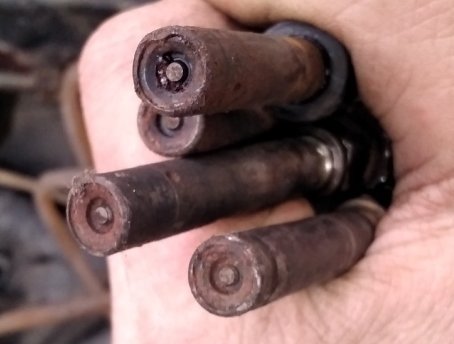

BuslayM5 Опубликовано 18 марта, 2021 Автор Опубликовано 18 марта, 2021 Время было сегодня позаниматься. Сдёрнул впуской коллектор, понравилось, всё удобно максимально, на запчасти он разбирается, часть входа в голову, 4-патрубка и рессивер, можно всё помыть, почистить отлично. Далее форсунки сдёрнул - выдёргивать их нужно, тупо на резинках держатся, больше креплений нет, впервые такое вижу. Грустный вид у них, как и предполагал, заржавели, даже не текут, бензин так и не ушёл с трубочек подачи никуда. 1 1 Цитата
