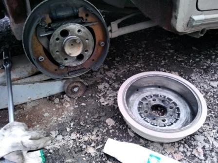

BuslayM5 Опубликовано 5 апреля, 2021 Автор Опубликовано 5 апреля, 2021 Зима закончилась вроде, махнул несколько дней назад колёса зимние, чтоб не утрёпывать их по асфальту. Не смотря на все мои выкрутасы зимой, недосчитался всего одного шипа, резина на отлично отработала, вставлю заново его. Колёсья отмыл, отвезу в подвал к отцу на хранение. Когда менял колёсья, не поленился, снял-поставил задние барабаны тормозные, помятуя как прикипают они и ломаются при снятии. Снялись отлично, - ставил их на смазку (кастрол шруз), заново смазал, система работает. Почистил от грязи всякие места в арках, где она собралась толстым слоем. Потавил в кастрюлю фильтра ёршик (на вход картерных газов в фильтр), на зиму снимал его. Масло в двигателе нужно поменять на днях будет. Поменял тросик открывания капота, всю зиму открывал капот с помощью верёвки. 2 Цитата

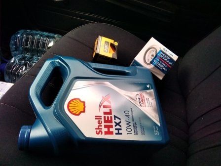

BuslayM5 Опубликовано 4 мая, 2021 Автор Опубликовано 4 мая, 2021 В 02.05.2021 в 23:47, BuslayM5 сказал: поехали к другу скатались Это друг трезвый подъехал, прокатились поехали - пьяный за рулём не катаюсь, ну и с пьяними тем более. Поменяли масло на Х-се. Завёл после - как подтраивает, звук чудной из под капота. Оказалось Диса издаёт треск. Заглушил-завёл, всё нормализовалось. Снял её, ничего не обнаружил - видимо пора менять её, пока чего не доброго не случилось. Порадовало, когда снимал, коллектор внутри чистый, сухой, как был при установке, масло вообще не кидает. С жигулёй чуть поковырялся. Поменял резиновые накладки на педали сцепы и тормоза. Родные протёрлись до дыр, железки видны стали, соскальзывать ноги начали с них, опасное это дело, злую шутку сыграть могут, раз чуть не закосячил на торможении. Поменял рычажёк привода тяг карбюратора, протёрся на оси, появился люфт дикий на педали газа, несколько раз подклинивал на "гезе в пол", и перегазовки стало сложновато делать. Отрегулировал всё по лучше, педаль газа чуть ниже стала, удобнее. Поменял плюсовые и массовые провода к акуму (вместе с клеммами акума они). Думаю ещё одну клемму на генератор переделать (пару проводов к блоку предохранителя идут). Была такая хрень, включаешь поворотник, как моргает, чуть фары подтухают рывками, даже двигатель чуть реагирует оборотами - вроде ушла неисправность. Под капотом топливные шланги поменял (покупал некоторое время назад) и фильтр топливный. Те что снял, ну может в то лето ставил, вроде не текли, но внешне вида вообще не потребного были уже. Попалась в запчастях ещё трубка новая, от радиатора до расшерительного бачка, махнул, старая каменная была, чуть заденешь её, можно радиатор поломать. Поменял коммутатор зажигания, друг какой-то типа охрененный подогнал, не поменялось ни чего, зажигание проверил заодно. Поменял уплотнительную резинку на багажнике. Вроде ерунда, поставить её грамотно пол часа ушло, перед этим ещё в нете пришлось посидеть, понять, какой стороной ставиться (профиль её несимметричный, стояла не правильно), засекало выхлопной газ в салон, как окно любое открываешь, проблема ушла. Покатался уже не много на новом схождении, рулится по лучше стала машина, порезче. Из необходимого - нужно махнуть прокладки на карбюре, весь в налёте. Я ж его, когда делал, настраивал, разобрал 100-500 раз, при этом прокладки не менял, чуть ссохлись может теперь, сейчас в жару вонять бензом будет, коллектор выхлопной ещё внизу раскалённый. 1 Цитата

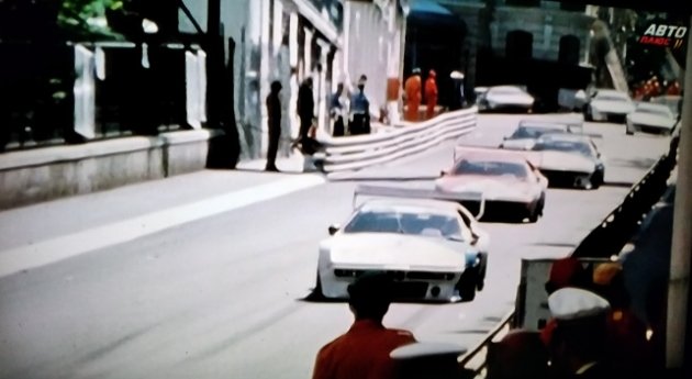

BuslayM5 Опубликовано 13 мая, 2021 Автор Опубликовано 13 мая, 2021 На выходных ждал гонку вечером по телеку, случайно фильм интересный попался по гоночным БМВ, интервью гонщиков. В основном М1 и М3 е30. М1 гоночный вариант звук двигателя конечно просто сумашедший. 2 Цитата
