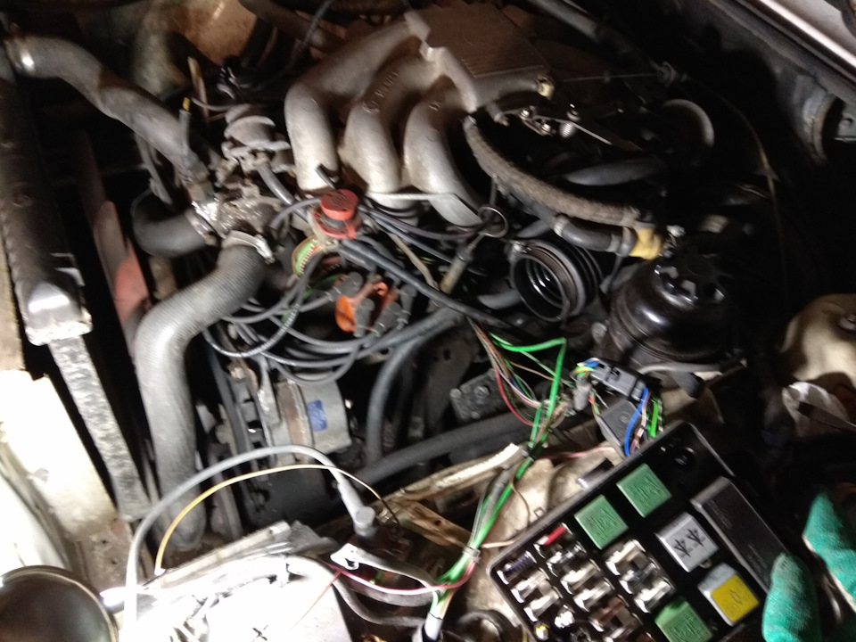

Bain Опубликовано 27 февраля, 2018 Автор Опубликовано 27 февраля, 2018 Короче, сегодня решил подкинуть плюс на катушку зажигания напрямую с аккума, сел в машину, запустил ДВС, и он запустился, тахометр ожил! Завелась буд- то только заглушили, прямо с пол тыка !!Правда сразу затух..Я подумал, что это из- за отсутствия ДМРВ, подключил его, а дальше опять не схватывает :(( Решил опять посмотреть искру на катушке, а она то есть, то нету, начал проверять провод от катушки на трамблер, 9.40-9.80 кОм, это ок, но тут заметил, что клемма разжата, может это давало плохой контакт, хзПопробовал ещё раз, не схватывает и сел аккум...Теперь вопрос, катушка ощутимо нагрелась, так и должно быть? Плюс на ней должен быть всегда или только при включенном зажигании/или только в момент, когда ты ключ на старт поворачиваешь и должен ли он отключаться, когда ДВС запустился?

Bain Опубликовано 27 февраля, 2018 Автор Опубликовано 27 февраля, 2018 Я думаю все же затянуть провод как я изначально хотел. Просто у меня нет схемы салонной проводки и я не понимаю куда надо в оконцовке подцепить его. Зелёный толстый провод должен быть в левом нижнем реле, но откуда там берется плюс? С этого реле? И куда он приходит в салоне? Он же не зыонится и я не могу быть точно уверен где его 2й конец
hopp Опубликовано 27 февраля, 2018 Опубликовано 27 февраля, 2018 Зеленый большой провод идет от замка зажигания к катушке, контакту реле топливного насоса и коммутатору. А соответственно зеленый провод питается через толстый красный провод от акб который приходит на замок зажигания. Смотри косяк в контактной группе замка зажигания или рядом. И что у тебя за провод примотан на минусовой клемме катушки? на видео.
Bain Опубликовано 28 февраля, 2018 Автор Опубликовано 28 февраля, 2018 Зеленый большой провод идет от замка зажигания к катушке, контакту реле топливного насоса и коммутатору. А соответственно зеленый провод питается через толстый красный провод от акб который приходит на замок зажигания. Смотри косяк в контактной группе замка зажигания или рядом. И что у тебя за провод примотан на минусовой клемме катушки? на видео. Я его тоже на аккум вешал)) но она завелась, когда я снял его

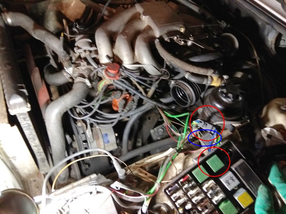

Bain Опубликовано 28 февраля, 2018 Автор Опубликовано 28 февраля, 2018 Погодите, для начала надо порешать с проводкой: т.к. у меня всё ещё плохо с физическим представлением схем, я примерно прикину в чём я хочу разобраться, поправьте меня, если не прав. эта схема не правильная, т.к. плюсовой провод от катушки уходит в коммутатор и другой в верхнюю фишку ( там обломан 1 контакт, как раз от этого зеленого провода, со стороны катушки звонится, со стороны салона нигде не откумекался ), обведенную красным на моей фотке Возможно плюс ещё скоммутирован на этом реле, обведено ниже тоже красным, но это не точно, не могу туда подлезть, что бы проверить. Над ногами водителя есть разъем с толстым пучком проводов, но там и зеленых толком нету, по крайней мере я звонил тот обломанный контакт на фишке под капотом и ничто не ответило. На рулевой колонке висит ещё 3 разъема, 2 там точно от контактной группы. Получается мне просто нужно подпаять соплю на контакт зеленого провода контактной группы и заплести его напрямую в разъем под капотом ( либо просто примотать к ножке реле ). Так?
Bain Опубликовано 28 февраля, 2018 Автор Опубликовано 28 февраля, 2018 И ещё вопрос про топливный насос, по самой распространенной пикче с гугла он тут ( на моей фотке обведен синим ): А тут оно справа сверху вне коробка Но туда ничего от катушки и коммутатора не приходит, а по идее приходит в зеленое реле, где правда?)

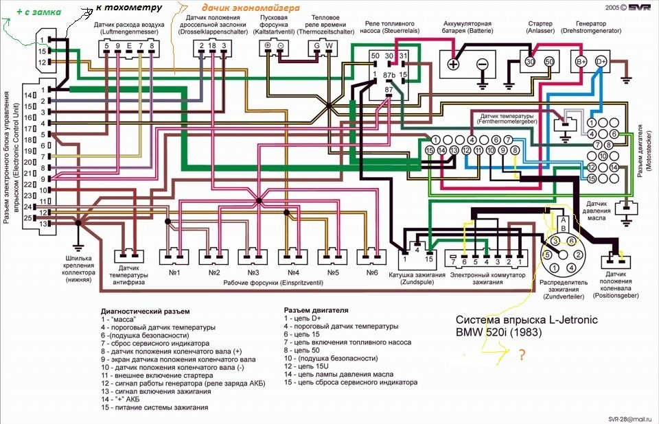

hopp Опубликовано 28 февраля, 2018 Опубликовано 28 февраля, 2018 Я его тоже на аккум вешал)) но она завелась, когда я снял его Ты хотя бы почитал как катушка работает. Молодец взял массу на по стоянку воткнул и искры блин нет у него. Вторичная обмотка как раз и заряжается разрывом массы на первичной обмотке К реле бензонасоса должен подходить зеленый провод он управляющий то есть замыкает реле бензонасоса, когда ты замок зажигания включаешь вот схема реле Только тут косяк, контакт 78b к топливному насосу, а не 78. 78 питает форсунки
Bain Опубликовано 28 февраля, 2018 Автор Опубликовано 28 февраля, 2018 Ты хотя бы почитал как катушка работает. Молодец взял массу на по стоянку воткнул и искры блин нет у него. Вторичная обмотка как раз и заряжается разрывом массы на первичной обмотке К реле бензонасоса должен подходить зеленый провод он управляющий то есть замыкает реле бензонасоса, когда ты замок зажигания включаешь вот схема реле Только тут косяк, контакт 78b к топливному насосу, а не 78. 78 питает форсунки Это я уже понял :)) А какое реле всё же для бензонасоса? я уже пол дня голову ломаю )
hopp Опубликовано 28 февраля, 2018 Опубликовано 28 февраля, 2018 Я так поманю вне коробки предохранителей черное высокое над зеленым реле справа. По контактам на нем посмотри и сравни со схемой что я тебе кинул, они должны быть подписаны Вот это реле
hopp Опубликовано 28 февраля, 2018 Опубликовано 28 февраля, 2018 ты на замке зажигания эту обломанную фишку звонил?
Bain Опубликовано 28 февраля, 2018 Автор Опубликовано 28 февраля, 2018 ага, звонил, мне интересно куда провод с этой фишки в салоне выходит, распетрушивать жгут как- то не комильфо )
hopp Опубликовано 28 февраля, 2018 Опубликовано 28 февраля, 2018 ага, звонил, мне интересно куда провод с этой фишки в салоне выходит, распетрушивать жгут как- то не комильфо ) На замок зажигания должен, потому что зеленый провод основной он питает все системы которые питаются от замка зажигания. Может косяк где то в блоке предохранителей судя по фотке он туда заходит, а потом выходит на фишку.
