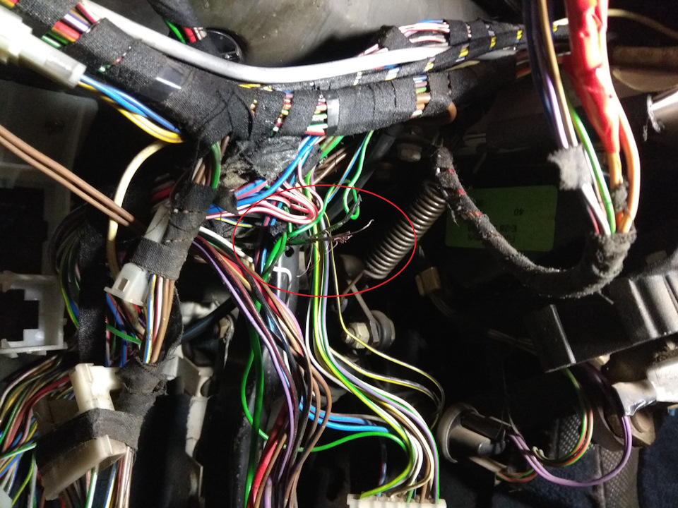

Bain Опубликовано 28 февраля, 2018 Автор Опубликовано 28 февраля, 2018 На замок зажигания должен, потому что зеленый провод основной он питает все системы которые питающийся от замка зажигания. Может косяк где то в блоке предохранителей судя по фотке он туда заходит, а потом выходит на фишку. Я понимаю это, не понимаю каким образом. Точно не напрямик.
hopp Опубликовано 28 февраля, 2018 Опубликовано 28 февраля, 2018 Я понимаю это, не понимаю каким образом. Точно не напрямик. Разбирай прозванивай. К сожалению точно я не могу сказать, что куда идет, потому что адекватных схем нет. Была бы машина перед носом было бы проще.
Bain Опубликовано 28 февраля, 2018 Автор Опубликовано 28 февраля, 2018 Разбирай прозванивай. К сожалению точно я не могу сказать, что куда идет, потому что адекватных схем нет. Была бы машина перед носом было бы проще. Вот да, но разрезать изоленту очень впадлу, а так не звонится...сегодня будет охеренный вечер ) за схемы прямо +100500, я смотрю оригинальную книгу, а вижу фигу, салонной проводки там особо нету, только по бк/приборке
hopp Опубликовано 28 февраля, 2018 Опубликовано 28 февраля, 2018 салонной проводки там особо нету, только по бк/приборке Я скачал схему полностью с салонной проводкой, но только она не очень стыкуется с остальными. Там для крабовых(К-джетроник) машин или с контактным зажиганием Если надо можешь по юзать я тебе как раз там отметил как провод от замка идет https://yadi.sk/d/T8_l_6no3SsNPB

Bain Опубликовано 1 марта, 2018 Автор Опубликовано 1 марта, 2018 Сегодня мудохался с этим говном часа 4, схемы в итоге пошли нахер т.к. на е28 они, мягко говоря, не очень.Пришлось разорвать изоленту жгутов и только методом тыка я нашел почему провод от катушки нигде не звонился...Под рулевой колонкой оказался заизолированный обжим нескольких зеленых проводов, от катушки оттуда почему- то то ли отвалился, то ли отплавилсяПосле этого на коммутаторе и катушке зажигания появились 12в при включении зажиганияИскра вроде есть, проверял на свече 1го цилиндрас 10 по 12 секунду видео видноhttps://youtu.be/w__jBGeGeNA?t=10 Но это не точно, не видно т.к. капот у этой мрази открывается не в ту сторону, одному тут сложно )Но это не помогло ((((https://youtu.be/LxHgI8ijhzw Я хз уже что делать...увидел ещё 1 оторванный коричневый провод, торчит из пучка на датчик температуры и ещё какое- то говно, воткнутое в мотор... самый длинный конец уходит в разъем на блоке под выпускным коллекторомЧёт даже идей нет что посмотреть...реле бензонасоса живое
