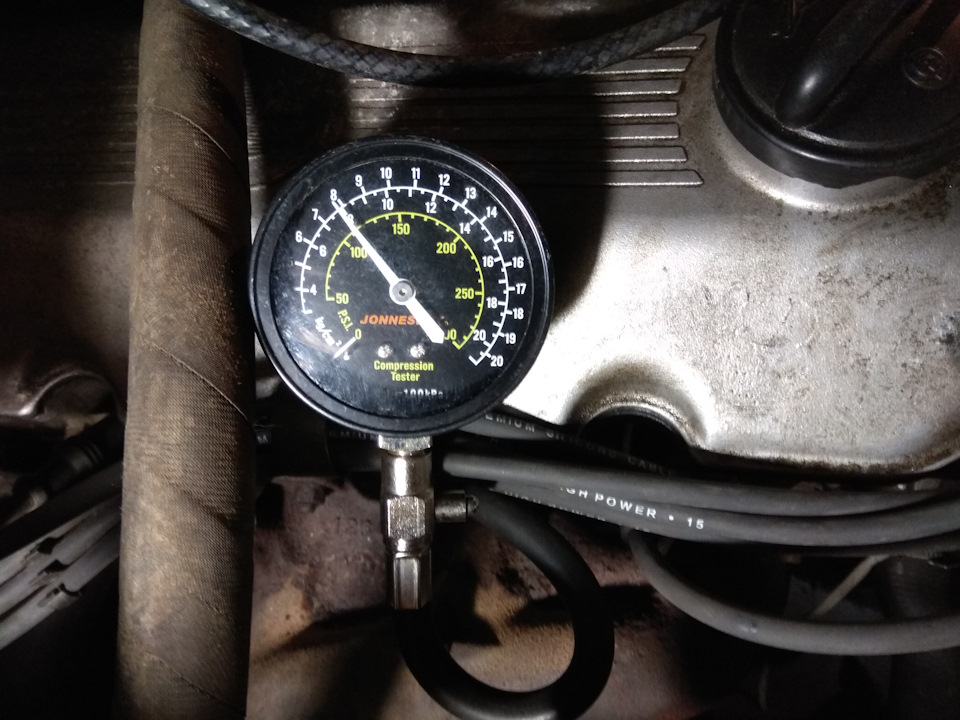

Bain Опубликовано 4 марта, 2018 Автор Опубликовано 4 марта, 2018 Спешу поделиться результатами моих мучений.Заранее померили компрессию в моторе, что бы понять, имеет ли смысл вообще с ним работать.Итог:1: 122: 8.53: 8.84: 8.65: 86: 8В первый цилиндр до этого капал масло и ещё каким- то говном, думаю компрессия поэтому такая высокая...В целом норм, ровно.Теперь про искру. Проверял так: всё подкапотное собрано, на катушку, коммутатор и на ДМРВ приходят 12в и есть земля. ВВ провод, идущий от катушки на трамблер я отключил и положил на коллектор.Когда включаешь зажигание- с катушки бьет искра, когда крутишь мотор- тишина.Я не понимаю уже чё с ним делать, если в Москве есть дохера моторсисты или спецы по джетроникам- прикатывайте и попытайте свои силы :)По деньгам договоримся, я уже не знаю че ему надо.
hopp Опубликовано 4 марта, 2018 Опубликовано 4 марта, 2018 Когда включаешь зажигание- с катушки бьет искра, когда крутишь мотор- тишина.Сопротивление обмоток катушки проверь я тебе несколько страниц назад писал как это делается. Возможно транзистор мертвый в коммутаторе он банально не закрывается. Попробуй проверить это, отключи коммутатор и попробуй разорвать массу катушки при включенном зажигании и посмотри будет искра или нет
Bain Опубликовано 4 марта, 2018 Автор Опубликовано 4 марта, 2018 Коммутатор новый, есть ещё 2 на подмену, все пробовал Катушку с рабочей машины в этот раз ставил
hopp Опубликовано 4 марта, 2018 Опубликовано 4 марта, 2018 Если ты уверен, что катушка рабочая и коммутатор, смотри датчик в трамблере может он импульсы не дает. банально что можешь сделать это сопротивление обмотки измерить. Для импульсов уже осциллограф нужен
Bain Опубликовано 4 марта, 2018 Автор Опубликовано 4 марта, 2018 Если ты уверен, что катушка рабочая и коммутатор, смотри датчик в трамблере может он импульсы не дает. банально что можешь сделать это сопротивление обмотки измерить. Для импульсов уже осциллограф нужен Хз ) Датчик в самом трамблере не смотрел, но к нему подключен разъем, мы подключали к нему мультиметр, когда мотор крутишь- напряжение скачет, вроде как это говорит о том, что импульс он создает, следовательно он рабочий. Я хз уже че делать, я ещё провод катушки сломал и не понимаю как новый заказать, они походу только по метрам продаются под нарезку и обжим, а мне бы готовый (
