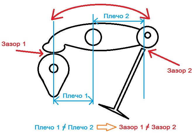

PalSan Опубликовано 21 июня, 2013 Опубликовано 21 июня, 2013 Ставь впуск 0,35 выпуск 0,30 зазоры и вопрос тряски решится. Это вычетал на немецком форуме е30, проверил на себе - работает. Только кцоканье всё равно нужно будет отлавливать, а тряска сразу прекрашается. Как говорят немцы, это связано с микроизносами распреда. не сильно ли много? Это зазор между чем и чем?Между клапаном и кулачком или между распредвалом и коромыслом? Находил когда то на форуме, тему где по разному трактовали. Во нашел http://www.e34.su/forum/topic/29483-регулировка-клапанов-м20/ Кстати и зазор там обсуждали меньший что по идее должно уменьшить тарахтенье ДВС, выровнять компрессию, но увеличить шанс прогара клапанов. вот еще схожее мне мнение из просторов инета "Мнение таково, что лучше пускай они цокают, чем погорят" Т.е. как я и думал цокот и прогар клапана, это 2 стороны одной медали. Но у меня есть и цоктот(я бы сказал тарахтун) и неровная работа двигателя, хотя и компрессия не сильно разбегается по цилиндрам. Если я сделаю 0.3-0.35(хотя сейчас даже не знаю сколько там) по идее должно еще больше тарахтеть. Или я что-то не так понимаю? вот для себя нашел для справки, может кому-то тоже пригодиться освежить знания — слишком маленький зазор приводит к тому, что клапана не плотно прилегают к седлам, и прежде всего это касается сильно нагревающихся выпускных клапанов. При этом они не могут отдавать свое тепло посадочным кольцам. Края головок клапанов деформируются, разрушаются и седла клапанов прогорают. Компрессия уменьшается, двигатель теряет мощность, хуже заводится и расходует больше топлива. — слишком большой зазор в клапанном приводе приводит к тому, что клапаны открываются позже, чем это необходимо, цилиндры заполняются смесью не полностью и двигатель не работает на полную мощность. Привод клапанов, особенно у C-двигателей, работает громче и изнашивается несколько быстрее. Цитата
Homer_71 Опубликовано 21 июня, 2013 Опубликовано 21 июня, 2013 не сильно ли много? Это зазор между чем и чем?Между клапаном и кулачком или между распредвалом и коромыслом? Находил когда то на форуме, тему где по разному трактовали. Во нашел http://www.e34.su/forum/topic/29483-регулировка-клапанов-м20/ Кстати и зазор там обсуждали меньший что по идее должно уменьшить тарахтенье ДВС, выровнять компрессию, но увеличить шанс прогара клапанов. вот еще схожее мне мнение из просторов инета "Мнение таково, что лучше пускай они цокают, чем погорят" Т.е. как я и думал цокот и прогар клапана, это 2 стороны одной медали. Но у меня есть и цоктот(я бы сказал тарахтун) и неровная работа двигателя, хотя и компрессия не сильно разбегается по цилиндрам. Если я сделаю 0.3-0.35(хотя сейчас даже не знаю сколько там) по идее должно еще больше тарахтеть. Или я что-то не так понимаю? вот для себя нашел для справки, может кому-то тоже пригодиться освежить знания — слишком маленький зазор приводит к тому, что клапана не плотно прилегают к седлам, и прежде всего это касается сильно нагревающихся выпускных клапанов. При этом они не могут отдавать свое тепло посадочным кольцам. Края головок клапанов деформируются, разрушаются и седла клапанов прогорают. Компрессия уменьшается, двигатель теряет мощность, хуже заводится и расходует больше топлива. — слишком большой зазор в клапанном приводе приводит к тому, что клапаны открываются позже, чем это необходимо, цилиндры заполняются смесью не полностью и двигатель не работает на полную мощность. Привод клапанов, особенно у C-двигателей, работает громче и изнашивается несколько быстрее. Сколько людей, - столько мнений. Я написал по своему опыту. у меня работает ровно с такими зазорами точка Цитата
PalSan Опубликовано 21 июня, 2013 Опубликовано 21 июня, 2013 Сколько людей, - столько мнений. Я написал по своему опыту. у меня работает ровно с такими зазорами точка между чем и чем ты выставлял этот зазор? и при как быть с температурным расширением? НА улице жара днем под 40. Вечером выставлять? Цитата
K0st Опубликовано 24 июня, 2013 Опубликовано 24 июня, 2013 Это зазор между чем и чем?Между клапаном и кулачком или между распредвалом и коромыслом? Изучив тему подробнее, исправляю свою ошибку! Зазор выставлять между эксцентриком и клапаном. 1 Цитата
K0st Опубликовано 24 июня, 2013 Опубликовано 24 июня, 2013 Блин, целых 10 минут рисовал... )))) 1 Цитата
