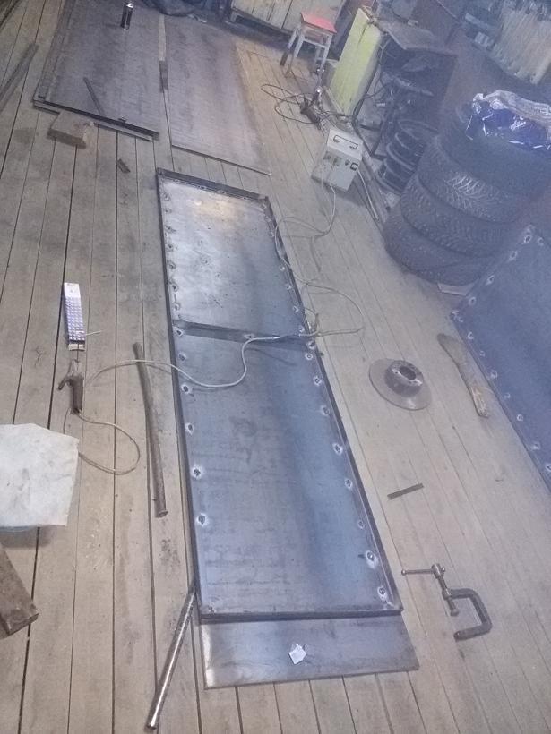

Texas_Ranger Опубликовано 4 июня, 2018 Автор Опубликовано 4 июня, 2018 Воскресенье выдалось на славу - просто нереальный был день сварщика. Сварил за это время 3 секции верхнего яруса стены, помимо сварки пришлось немало поработать болгаркой, а также линейкой и чертилкой, размечая заготовки. Не такое уж простое это дело, должен сказать - размечать нужно по возможности точно, выставлять свариваемые детали строго перпендикулярно друг другу, чтобы не получился параллелограмм, сначала прихватывать, и только убедившись, что все в порядке - уже обваривать окончательно. С листом отдельная тема - варить точками, вразбивку (то на одной стороне, то на другой) и по возможности давая остыть месту сварки, иначе всю деталь скоробит буквой зю - примерно то же произошло с правой воротиной гаража, частично я это исправил, но еще будет, к чему руки приложить. Итого большая часть боковых секций у меня уже сварена (4 шт), осталось 2 боковых, переднюю и заднюю, и после этого можно будет готовиться к подъему крыши. На фото: процесс идет. Под свариваемую конструкцию подложен лист металла (он несколько больше), чтобы не прожечь пол. 1 Цитата

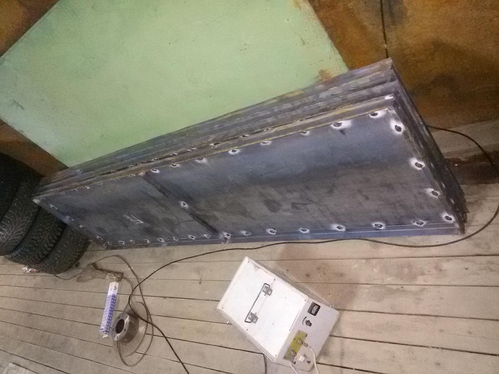

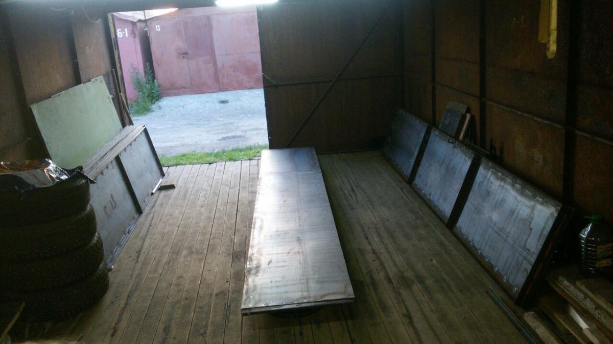

Texas_Ranger Опубликовано 4 июня, 2018 Автор Опубликовано 4 июня, 2018 Готовые боковые секции (4 шт). На каждой прямо сваркой написал, какая куда - там есть некоторые отличия и лишь бы какую куда поставить не выйдет. 1 Цитата

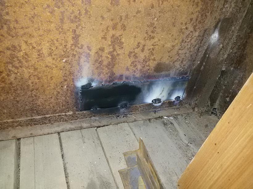

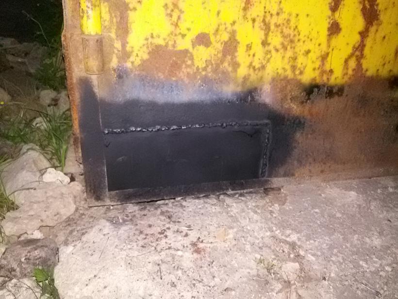

Texas_Ranger Опубликовано 4 июня, 2018 Автор Опубликовано 4 июня, 2018 При изготовлении каждой секции образуется довольно крупный обрезок металла (15х63 см), ясное дело, применение ему тут же нашлось. Вырезал гниль на левой воротине (ранее выкладывал) и вварил его. На очереди - переварка части левой стены снизу вблизи ворот - там все очень печально, чуть ли не метр гнили по низу, непосредственно возле ворот она поднимается чуть ли не до 0.5 м над землей - видать, или плохо покрашено было, или заливало постоянно, но что есть, то есть, поварить придется много. Впрочем, не привыкать уже. Цитата

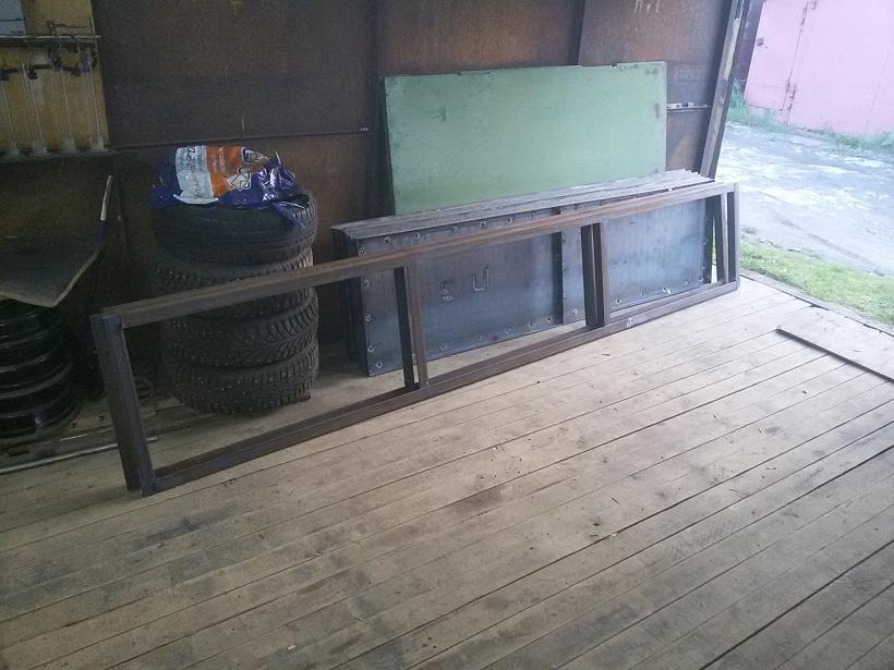

Texas_Ranger Опубликовано 12 июня, 2018 Автор Опубликовано 12 июня, 2018 Очередной рывок совершил сегодня в гараже. Сварил каркасы передней и задней вставок второго яруса стен - они больше и тяжелее боковых, причем значительно. Мог бы и металлом их обшить (хотя бы частично), если б не одно обстоятельство. Работаю значит я в гараже - размечаю заготовки, пилю, варю, еще что-то делаю, подходит пожилой мужик - сосед из гаража на соседней линии, говорит, видел, что я много варю и работаю болгаркой, и вот у него просьба появилась - надставить ворота в его гараже. высота которых такая же, как и моих - 195 см. Дело в том, что его машина (VW Caddy) с установленными релингами на крыше еле-еле проходит в эти ворота (там еще и пол несколько выше уровня порога), а если поставить багажник на крышу, то вообще загнать машину в гараж становится невозможно. Ну подошел я к нему, посмотрел, обсудили, поговорили - вроде ничего сверхъестественного: тут срезать, там наварить, плюс еще раму из уголка сделать - вроде все реально. Но это нужно сделать за день - чтобы гараж открытым не оставлять, в общем надо подготовиться и тогда уже действовать. В общем, вот что у меня вышло в конце дня: 1 Цитата

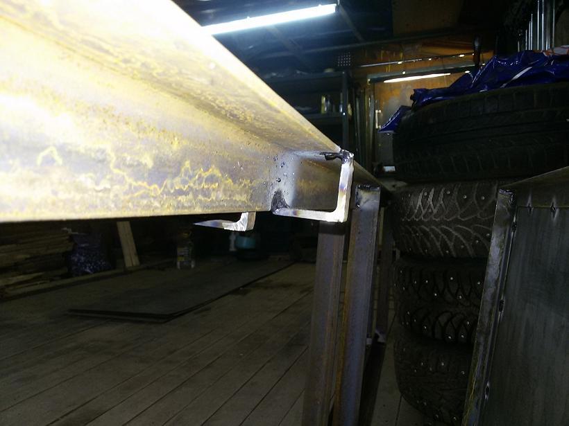

Texas_Ranger Опубликовано 12 июня, 2018 Автор Опубликовано 12 июня, 2018 На середине верхней части каждой секции с внутренней стороны наварил кусочки уголка - получилась петля для подъема (краном, лебедкой) - грузоподъемные устройства придется использовать все же, да и не факт, что кто-то поможет, а так зацепил лебедкой, потихоньку поднял на нужную высоту, руками дотолкал, болты вставил, гайки наживил и все - переходи к следующей. Цитата

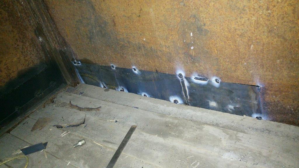

Texas_Ranger Опубликовано 17 июня, 2018 Автор Опубликовано 17 июня, 2018 Дело было вечером, делать было нечего... Ну не сказать, чтоб совсем, и я уже когда стало темнеть, снова взялся за болгарку и вырезал всю гниль из первой (ближней к воротам) левой секции гаража. Металл у меня был, так что вслед за болгаркой последовала сварка, которой я помимо прочего, на некоторое время освещал дорогу проходящим мимо людям и машинам. Пока просто прихватил, доварю в следующий раз, вот что получилось пока (фотка). Рядом виден переваренный угол ворот. Цитата
