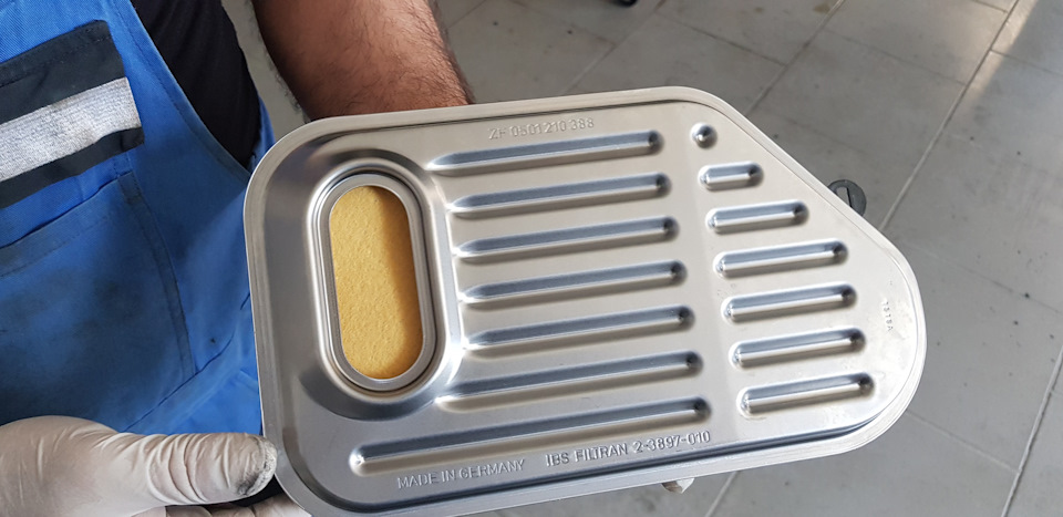

Buster Опубликовано 20 июня, 2019 Автор Опубликовано 20 июня, 2019 Получил заказанный фильтр акп и прокладку. Пришло за три дня. Быстро. Фильтр с ярлыками BMW-Mini, но на самом деле ZF. Качество не сравнить даже с Феби, не то что с тем дерьмом, что мне поставили..... Оригинал остается оригиналом, что ни говори... Прокладку не вскрывал. По краям конвера есть прорези, там видна часть прокладки. Намного толще, чем SWAG. 4 Цитата

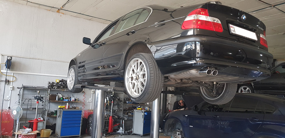

Buster Опубликовано 23 июня, 2019 Автор Опубликовано 23 июня, 2019 Дорогие друзья, предыдущая публикация бортжурнала Черного Самурая относилась к большому ТО с заменой масла акпп и промывкой гидроблока.Из сервиса, где работали акпп, я уехал не очень счастливым. Если не сказать — очень злым. Я понимаю, что жопоруких "мастеров" или просто гандонов, которые с ключами и отвертками лезут к твоему любимому автомобилю, всегда хватает. Но любое общение с такими начинает в последнее время все сильнее напрягать…После того, как мой новый фильтр ФЕБИ благополучно утопили в отработанном масле и поставили хз дешевый кЕтайский безымянный фильтр, было принято решение заказать новый фильтр. И новую, бл*дь, прокладку!Заказал.ОриДЖинал.И после доставки заказа сразу поехал в дружественный сервис, профильный.Короче, сняли поддон, отмыли, соскоблили старую прокладку феби — редкостное говно — и собрали все в обратном порядке, уже с новым фильтром и проч.Ну, думаю, письдесь, теперь все окейно, буду ездить да радовацца!Куда там… х*й вам, Иван Никифорович!Стали закачивать слитое и сцеженное масло обратно в коробку. Я для подстраховки прикупил еще одну литровую банку LT 41711. Вобщем, все слитое масло закачали. Долили еще страховочную емкость. И говорят:— Есть еще масло? Еще надо.Е*аааать!..Сначала позвонил поставщикам, те в срочном порядке выслали на такси еще две литрушки. А вот уже потом начали всякие разные мысли лезть в голову…КАК мне заправили 9 литров свежего масла в первом сервисе, если сейчас мне не хватает больше литра?! Забегая вперед скажу, что до уровня добавили литр и 700 гр масла.Как такое может быть?!Позвонил хозяину первого сервиса и рассказал ему про ситуацию. Добавил, что не приехал к нему в сервис и не заставил его мастера высосать все масло из моей коробки только потому, что просто нет времени. Но если этот гандон просто недолил мне масло, а мне соврал, что все 9 закачал в коробку (я в это время сидел в мапине на домкрате, переключал передачи) — я сделаю с ним то, что в немецких фильмах без перевода делали сантехники с одинокими домохозяйками, когда приходили в к ним в дом по вызову. Плюс ко всему этой еблоид забыл затянуть одну шпильку на гидроблоке...Обещал разобраться. Поблагодарил за звонок и проч.Подведя итог:После замены фильтра скинули все возможные адаптации.Самурай функционирует в заводском режиме, коробка ведет себя отлично. Переключение передач теперь ощущается только понижением оборотв двигателя при переходе на следующую ступень.Приговорили передний правый стеклоподьемник. Чет там скрипит при поднятии. Обещали поставить польский, новый. В сборе. Цена 80 баксов за пару.Седня после мойки при открытии правой задней двери вместе с дверью оторвался хромированный желоб, у самого конца. Подразобрал, выставил кнопки по новой, приклеил двухкомпонентной эпоксидкой фирмы Момент.Что-то он не сидит так, как надо… хотя и по-другому его тоже не зафиксировать… хз…Вот такие вот выходные, копать-колотить… Цитата
