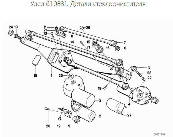

HARTGE Опубликовано 27 января, 2020 Опубликовано 27 января, 2020 Подтверждаю. Иногда даже можно накинуть ее обратно и доехать куда надо ) 1
Стъюи Гриффин Опубликовано 27 января, 2020 Автор Опубликовано 27 января, 2020 1 минуту назад, HARTGE сказал: Подтверждаю. Иногда даже можно накинуть ее обратно и доехать куда надо ) Сильно много раздудонивать надо? Или жабо достаточно?
ilovemistakes Опубликовано 27 января, 2020 Опубликовано 27 января, 2020 25 минут назад, Стъюи Гриффин сказал: Сильно много раздудонивать надо? Или жабо достаточно? смотря какие у тебя пальцы)) я, по-моему, даже жабо не снимал, только крышку блока предов.
Bain Опубликовано 27 января, 2020 Опубликовано 27 января, 2020 6 минут назад, ilovemistakes сказал: смотря какие у тебя пальцы)) я, по-моему, даже жабо не снимал, только крышку блока предов. нихера себе ты мастер фистинга )
HARTGE Опубликовано 27 января, 2020 Опубликовано 27 января, 2020 У меня отстегивало так, что я отвёрткой вгонял шарик на место через дырку в жабо)
Стъюи Гриффин Опубликовано 27 января, 2020 Автор Опубликовано 27 января, 2020 Я жабо сниму в любом случае, так удобнее будет. Его видно на снято жабо?
Lotar75 Опубликовано 27 января, 2020 Опубликовано 27 января, 2020 Если не ошибаюсь, в теме у Дроволёта есть, как он втулки от ваза 2110 в тяги ставил. 1
Стъюи Гриффин Опубликовано 27 января, 2020 Автор Опубликовано 27 января, 2020 Короче, полез туда по приезду домой, интересно стало все же в чем причина. Снял крышку с блока предохранителей, и увидел картину - тяго под номером 7 соскочила, сучандра! Попытался ее туда назад воткнуть с помощью отвертки и такой то матери не снимая жабо, показалось что оделось. А вот хрен там плавал. Оно благополучно выщелкнулось на середине хода щеток. И вот я теперь думаю, или я недовщелкнул ее все таки, или же втулка отправилась к праотцам (хотя визуально все целое вроде). В общем на днях попробую снять жабо и еще раз ее вщелкнуть с нормальным доступом. Если не поможет, придется втулку мутить где нибудь...

evildevil Опубликовано 27 января, 2020 Опубликовано 27 января, 2020 Чтобы тяга не слетала, во втулке можно просверлить отверстие и нарезать резьбу, также просверлить чашку тяги и закрепить все это винтиком
Стъюи Гриффин Опубликовано 27 января, 2020 Автор Опубликовано 27 января, 2020 3 минуты назад, evildevil сказал: Чтобы тяга не слетала, во втулке можно просверлить отверстие и нарезать резьбу, также просверлить чашку тяги и закрепить все это винтиком Есть вариант, что я ее не до конца защелкнул. Завтра разберу все по уму, попробую защелкнуть на сколько сил хватит. Не поможет - буду думать.
Timofeuses Опубликовано 27 января, 2020 Опубликовано 27 января, 2020 Только что, Стъюи Гриффин сказал: Есть вариант, что я ее не до конца защелкнул. Завтра разберу все по уму, попробую защелкнуть на сколько сил хватит. Не поможет - буду думать. оно либо защёлкивается, либо нет. там не бывает не до конца.. скорее всего там втулка пластиково-непонятная сдохла.. у меня эта мразь на каждой бмв делала.. 1
Стъюи Гриффин Опубликовано 27 января, 2020 Автор Опубликовано 27 января, 2020 4 минуты назад, Timofeuses сказал: оно либо защёлкивается, либо нет. там не бывает не до конца.. скорее всего там втулка пластиково-непонятная сдохла.. у меня эта мразь на каждой бмв делала.. Принял. По приборке есть мысли?

ilovemistakes Опубликовано 28 января, 2020 Опубликовано 28 января, 2020 23 часа назад, Стъюи Гриффин сказал: Есть вариант, что я ее не до конца защелкнул. Завтра разберу все по уму, попробую защелкнуть на сколько сил хватит. Не поможет - буду думать. у меня она защёлкивается в двух положениях, если можно так сказать)) первое легко заходит, буквально пальцем, кажется что села, но хватает на пару взмахов. а чтобы нормально села, надо ниипических масштабов усилие приложить. я вроде даже под трапецию подставлял что-то, чтобы палец не выломать)
