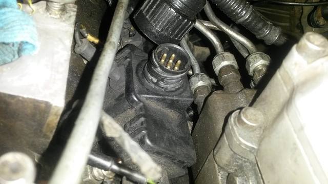

Сейчас картина такая. Провода я подписал . Подскажите какие разъемы на что идут?

16/17/18 стартер. Вместе с ним разъем на дпкв. 11/12/13 и ещё три таких же на свечи

1,2 - на генератор,каждый к своей шпильке,ответка 3 соединяется с 10(фишка автомата опережения тнвд) ,ответка 4(если не изменяет память) идёт на датчик давления масла в маслостакане.Ну а 5,7,8 и далее проводочки с колечками на концах,выходящие с чёрного пластикового распределителля - прикручиваются к свечам накала,голубая ответка 6 на термодатчик(86*С) закрытия/открытия жалюзей,термодатчик вкручен крайним левым в гбц,ближе к радиатору короче)
К сожалению не вижу живьём,так бы точнее подсказал,ибо не уверен с ответкой 4 ,который мог прянять за ответку на дтвв,тот что во впускном)

Фишка с контактами на косе у меня никак не фиксируется и  и при попытки подключить разъем от тнвд прокручивается. Видимо не хватает какого-то фиксатора?
ТНВД  крепится двумя двумя шпильками и имеет ощутимый ход, как мне его поставить для более легкого старта?

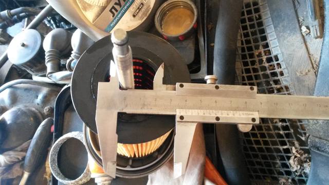

Возник вопрос по масляному фильтру. Маслостакан с алюминиевой крышкой. Новый фильтрующий  элемент(MEYLE 314 322 0001 внутренний диаметр 37 мм) без какого либо зазора  надевается на внутреннюю  втулку стакана и свободно болтается на ней. Резиновые уплотнения на нем (фильтре)  явно не выполняют своих функций. Видимо я взял не тот фильтр. ..

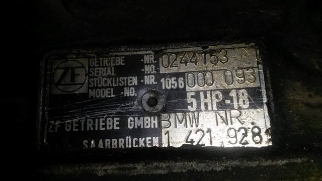

Кстати, автоматы одинаковые шли на м51 или были разные?
Точно знаю,что помимо 5HP18 ещё GM с завода ставился,ну а Jatco был только на м50

Есть несколько вопросов: Если все же придется покупать автомат, можно любой 5hp18 купить или у них есть модификации (дизельные, бензиновые или еще что нибудь)? У меня такой.
Масляный фильтр не дает мне покоя  тот ли я купил. Уж очень он свободно сидит в стакане.
