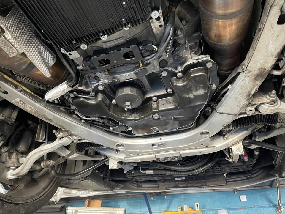

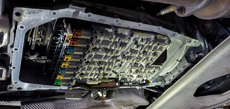

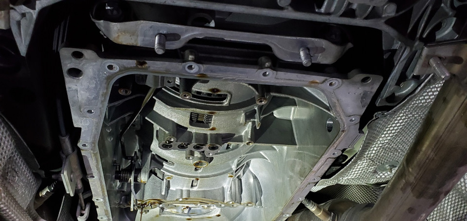

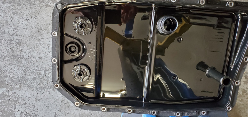

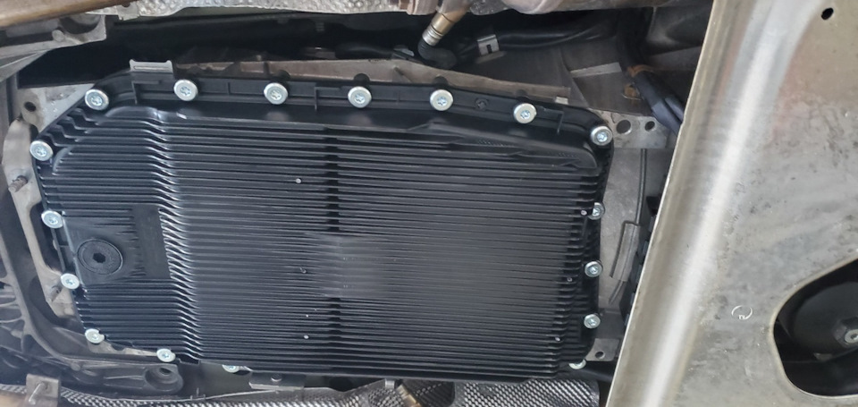

Buster Опубликовано 8 апреля, 2022 Автор Опубликовано 8 апреля, 2022 Итак, вчера вечером после работы Веном приехал на небольшой частный автосервис для замены масла коробки и свечей зажигания. Знакомство с мастером свел недавно, хороший рейтинг в гугле и много положительных отзывов. Плюсом ко всему мастер оказался ереванским, так что мы быстро нашли общий язык) Веном остался на подьемнике на всю ночь, чтоб прямо с утра приступить к замене свечей — предхоз какго-то хрена поставил холодные свечи NGK R1, типа они более подходят для быстрого старта с места. Это уже вторая странность — первая, если вы помните из предыдущих записей, не до уровня заправленная ОЖ, для того чтоб "не было лишнего давления" (с)… хз как у людей иногда мозги работают… В предыдущих постах была история со свечами, бош и ngk. В итоге заказал 7100 NGK. Продавец — сертифицированный дилер, 100% положительных отзывов, сами свечи сделаны на тайване. ХЗ. Вобщем, 9 литровых лонглайф от ZF, а так же фильтр, адаптер, втулки, болтики и свечи в багажнике еще с вчерашнего вечера, сегодня с утра в 8 приехал в сервис, что лично проконтролировать весь процесс. Веном уже стоял на подьемнике, с открученным поддоном коробки и снятым гидроблоком. Как оказалось, мастер решил с утра пораньше начать работы, чтоб не в самую жару (здесь уже за +35С) Свечи уже были поменяны, поэтому фоток нет. В свечных колодцах было почти сухо, со слов мастера. Все что было — все вытер. Теперь коробка. Я внимательно осмотрел снятый фильтр и слитое масло. На магнитах практически полностью отсутствовала ферропыль, само масло было достаточно темное, но без примесей. Опасения по поводу процессов разрушения и износа в коробке, похоже, оказались напрасными. На ощупь очки, адаптер и втулки были как пластмасса. Сами втулки в коробке значительно просевшие, фото с новыми втулками наглядно демонстрируют разницу в длине. В коробку влезло что-то около семи литров, чуть меньше. Подцепили Рейнголд, скинули адаптации по коробке и мотору. Посмотрели версию софта. Неактуальная, надо обновлять. И скорее всего, у дилера… То есть — далеко и дорого. Ну, что поделать… Из неприятного — на фотках видно, что снизу со стороны водителя из-под двигателя капает масло. При осмотре выявлено место — клапанная крышка, как обычно, и вроде спереди правой бошки. Прокладки. Только замена. Наверное, через недельки две-три и это сделаю. Весь перечень выполненных работ с пробегом внесены в общую базу KARFAX. После всех процедур Веном выехал из сервиса и мы начали кататься в спокойном режиме, для обучения коробки. Ну, что сказать… Коробка работает несравненно лучше. Переключения почти не ощущаются. Толчок с 2 на 1, похоже, пропал. На новых свечах мотор работает спокойнее, запуск двигателя теперь происходит моментально и без встрясок. Все пучком, я щаслив, б**! ПыСы: Договорились на полировку и покрытие лаком передних фар. Параллельно буду заменены птф. К ним, кстати, думаю взять ЛЕД лампы. У кого есть опыт — поделитесь, нужны лед-лампы HB4 9006, но чтоб не вылазила ошибка. И чтоб не лезть в систему и не отключать там проверку. Ну и накрылся защитник задней части мотора и коробки… Уже не прикрутить, места креплений порваны. Надо искать новый. 3 Цитата

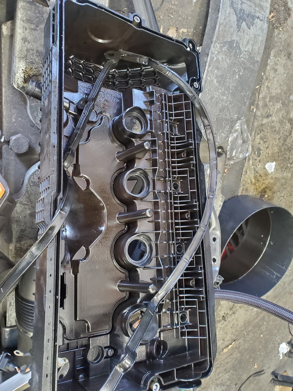

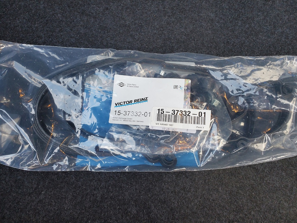

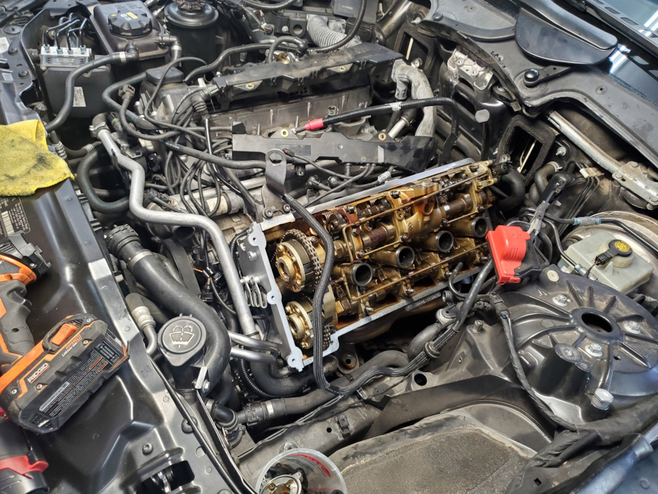

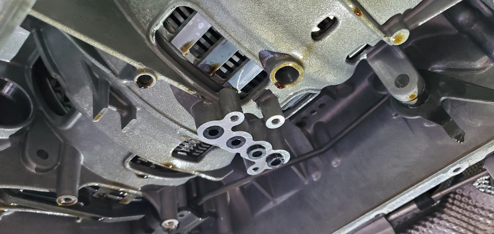

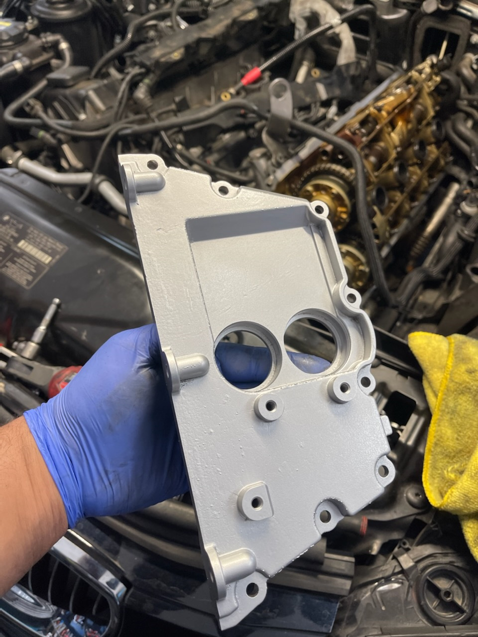

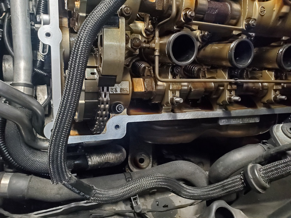

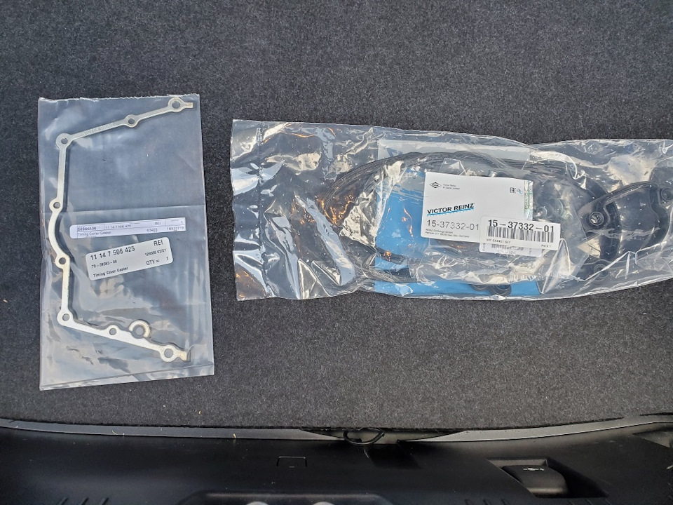

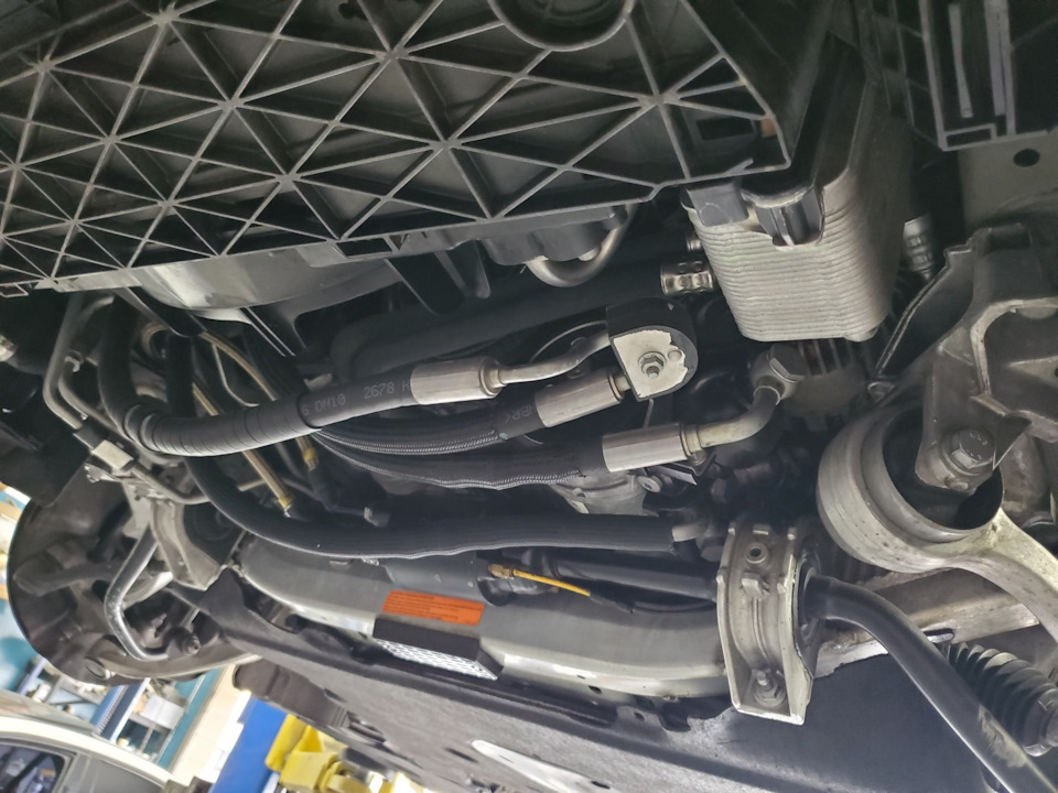

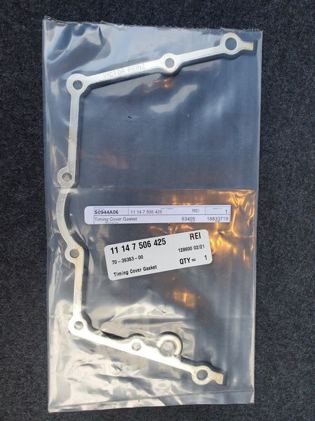

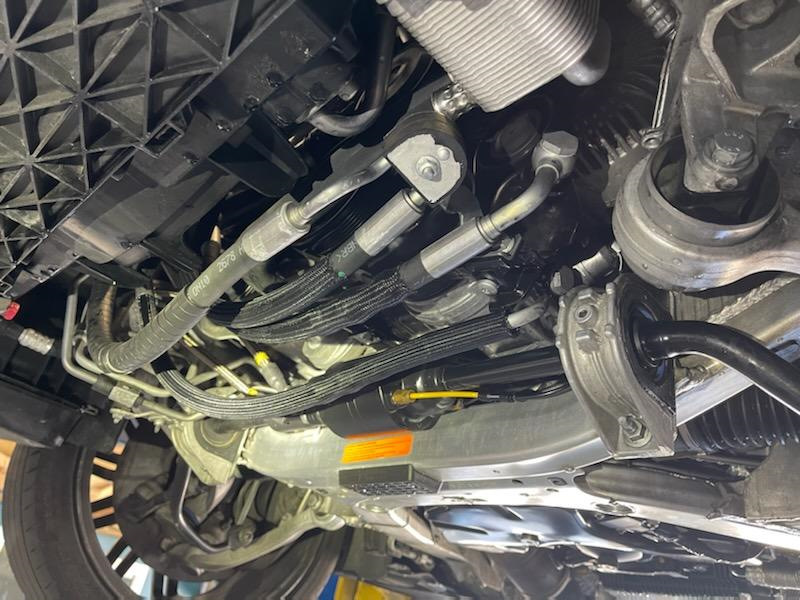

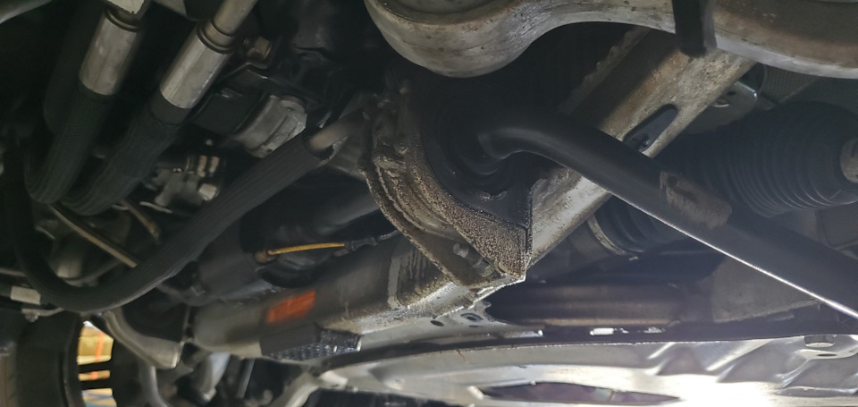

Buster Опубликовано 13 мая, 2022 Автор Опубликовано 13 мая, 2022 Сегодняшняя запись относится к запланированному визиту в неплохой сервис, потому как при замене масла акп обнаружилась течь масла с двигателя. Ну, как течь… конкретно лилось масло — весь защитник и низ мотора со стороны водителя в масле. Предварительно была диагностирована утечка из-под крепления генератора, типа там есть уплотнительное колечко, которое стОит копейки, а вот замена — шесть сотен вечнозеленых, бы разбирать надо полмотора. Я долго морально готовился к такому развитию событий, и недавно снова заехал в сервис, чтоб согласовать время визита. Еще раз детально осмотрели все, что было видно. Приговор: текёть прокладка крышки водительской бошки, и явно сопливит передняя прокладка распредвалов. Ну, ок. Закупился всем необходимым, а именно Виктором Ренйцем, и поехал в сервис. Веном остался на ночь, что остыть, и с утра заняться ремонтом. Ничто не предвещало внепланового звонка от мастера, однако звонок-таки состоялся. Крышка, начить, не фабричная. ХЗ, левая. И там не хватает трех скоб, которые крепятся торксами изнутри, коричневого цвета. Да, нужны. Без них ровно не сядет. Нет, отдельно вроде не продают, но надо поспрошать. Ну, можно и без них, но потом может опять потекет. Да, если седня достанешь и довезешь — сегодня закончим. Звоню дилеру. Новая крышка в районе 600 баксов, и то для нас. Звоню в другой магазин: отдельно скоб нет, крышка есть, не заводская. Да, вроде без скоб. Звоню на разборку. Да, крышка есть. Нормальная, Да забирай за сотню. Еду на разборку. Крышка разломана ко всем ебеням, но скобы на ней целые. Притащили мотор с 750ой, с целыми крышками. Начали снимать. Я грю — давай пока не торопись, я заберу поломанную крышку, авось сойдет. Словив взгляд, когда смотрят так на психа, решил пояснить про скобы. В итоге мне их просто отдали, сказали если не получится — приезжай за крышкой. Только собрался обратно — очередной звонок от мастера. Мы впуск сняли, чтоб спокойно работать, заодно и посмотрели все ли в порядке. Ну ок, все в порядке, надо-то чего? А надо прокладки на впуск. Восемь штук.По десять долларов за штучку. Заказал, че делать… Довез. Бошку уже вскрыли. Говна внутри нет. Чистенько. Малость желтовато, да Бог с ним. Все остальное вроде в порядке. Не спеша все собрали в обратном порядке, малость поцарапав крышки движка. Что хотел отметить: В ранних постах я писал о том, что система активной стабилизации потеет. Сейчас есть сомнения, это могло быть и моторное масло. Попутно приговорили рулевые тяги, буду менять. Вот когда буду менять — тогда и посмотрим, как обстоят дела со стабилизатором, и проч. Надеюсь, с течью мотора разобрались. Подцепили сканнер. Ошибок нет, все чисто. Следующая остановка — шины и колеса. Будет большой материал. ЗЫ — вроде передние аммортизаторы слабоваты. Желательно заменить, с опорами. Знаете цены на аммортизаторы с подвеской М-спорт?! 4 Цитата

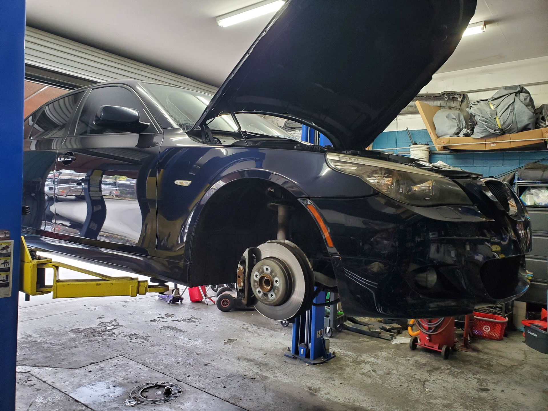

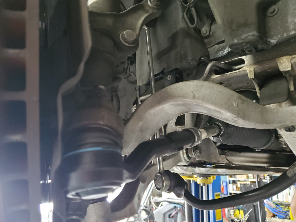

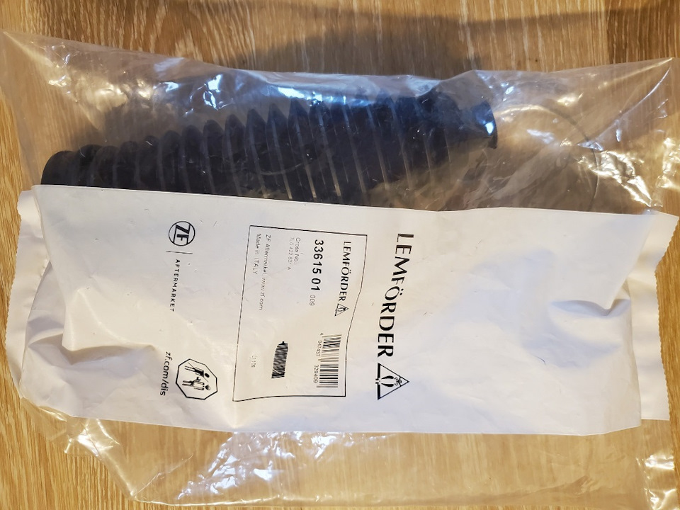

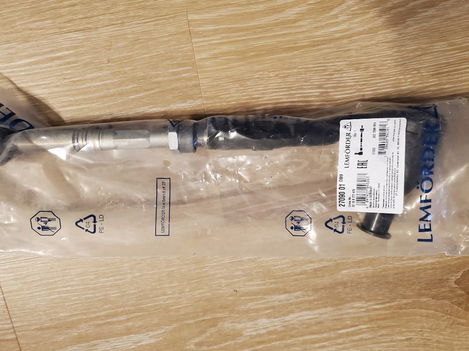

Buster Опубликовано 21 мая, 2022 Автор Опубликовано 21 мая, 2022 Перед тем, как заняться колесами, решено довести до ума ходовую. Собственно, ничего особенного делать не надо. Сзади все пучком, тьфу-тьфу-тьфу, спереди есть небольшой люфт в рулевых тягах, при повороте от упора до упора так же слышен щелчок. Решили заменить тяги в сборе, чтоб потом не морочится, ну и заодно сделать сход-развал — ведь Веному предстоят новые тапки) Заказал, получил. Лемфордер. Если ничего не помешает — махнем в следующую субботу. 3 Цитата
Buster Опубликовано 11 июня, 2022 Автор Опубликовано 11 июня, 2022 Продолжаем приводить Венома в технически совершенное состояние. Ранее я писал, что было принято решение заменить рулевые тяги из-за явственного щелчка при вывороте руля от упора до упора.Были куплены тяги Лемфордер и пыльники к ним — об этом в предыдущей записи. Вобщем, сегодня поменяли. Щелчок остался))) Будем разбираться. Щелчок идет не при самом вывороте, а при начале движения назад с выворотом. Похоже на колодки… В любом случае, передние тарелки с колодками тоже подлежат замене. Не сразу, ездить можно, но заменены будут. Кстати, по тарелкам — есть Циммерман. Недорого и сердито) Колодки, скорее всего, Текстар. Ну и самое главное: произвели полную инспекцию на предмет утечки масла и прочего — совсем недавно менялась прокладка водительской бошки и передняя прокладка. Были опасения по поводу сальника крепления динамы, но тьфу-тьфу-тьфу вроде все ок. Скажу даже больше: запотевание гидравического стабилизатора на самом деле оказалось моторным маслом. Есть, правда, минимальные следы пропуска с рукавов, но их удалось слегка подтянуть. Посмотрим, что будет дальше. После этого смотался на сход-развал. Все выставили как надо, все пучком. Почти пропало биение при сильном торможени с высокой скорости… Осталось совсем немного, но это уже, я думаю, из-за уставших шин. С шинами засада, нет в наличии тех, что хотел взять: Hankook Evo V12. ну типа они есть, но дорого. Партнеры обещали комплект по закупочной цене. Пока ждем. Пока так… Думаю, уже можно заняться колесами, оформить предзаказ как минимум… ПыСы — купил у своего мастера новенькие птф с линзами за очень недорого)) не оригинал, но вполне приличные) Светят супер! Думаю обработать керамикой, запихнуть туда лед-лампы кан-бас и установить вместе с полировкой передних фар и установкой заказных сигналов. 1 Цитата
