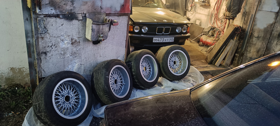

Агонь) К таким полкам можно грызунов придрессировать,когда заглохнешь в пути,-херась,подудел во флейту,колёса заполнил крысами и влёгкую докатишь до сервиса)
1 час назад, frg сказал:
Пегий дудочник, получается

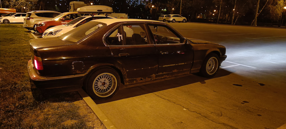

Чисто сломанная E32 смотрит как ты дристулируешь диски и прикручиваешь их к гнилому некроподжопнику и такая "ну да ну да пошла я нахер" :)

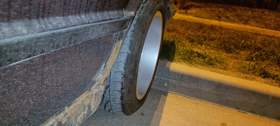

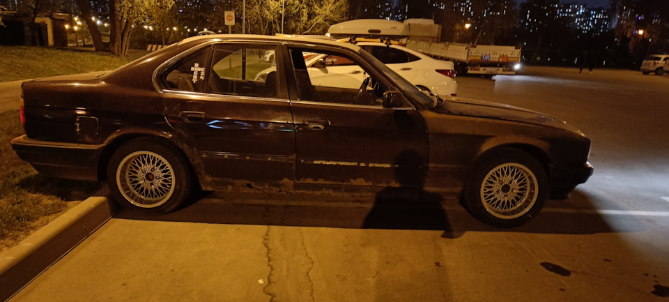

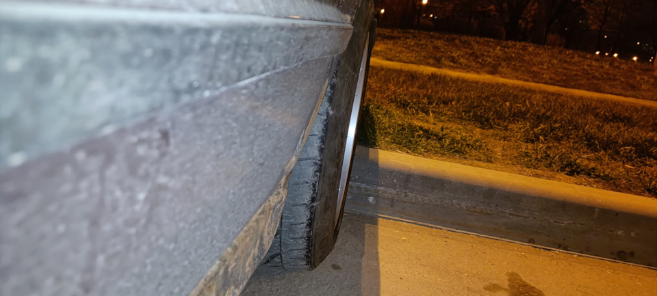

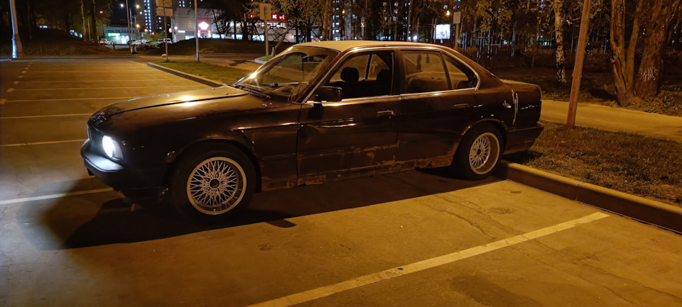

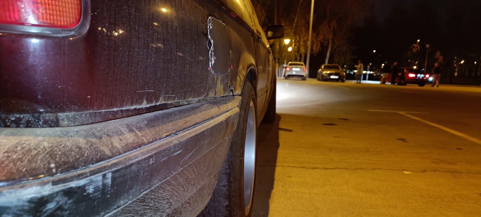

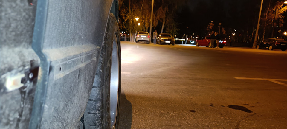

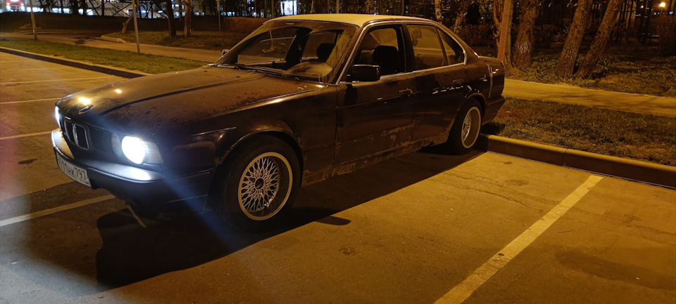

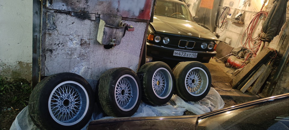

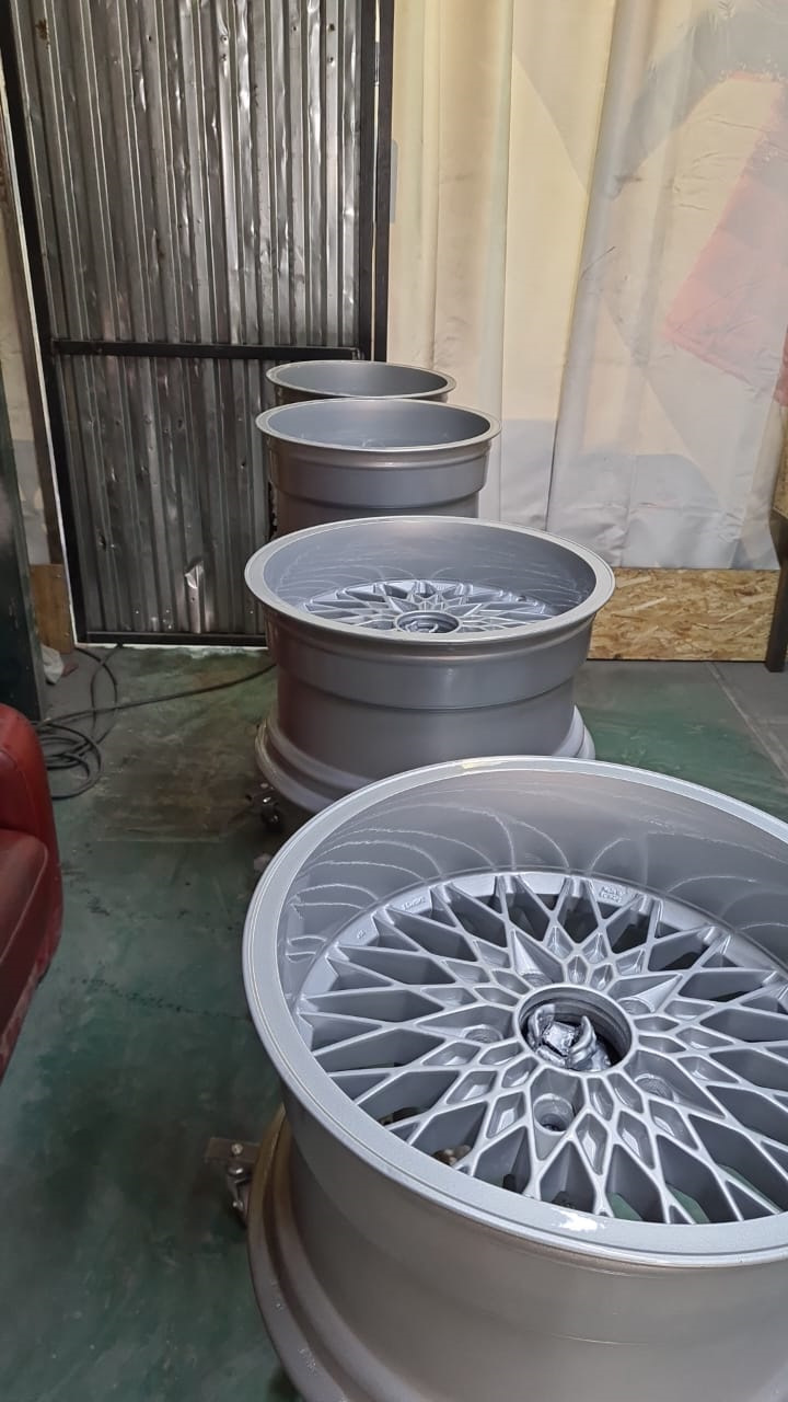

Кто- то верно подметит, что 2 колеса уже трансформировались в слики и будет прав! Оказывается, в наше время нельзя просто взять и купить шины R16/235/50, видимо придется напрячься, что бы их раздобыть, ну это как только, так сразу, а пока просто никаких дристов и бернаутов :)
На всякий случай, вдруг, кому будет интересно: делал здесь взяли 13400р
Теперь возникает диссонанс между колесами и тем, на чем они стоят хаха)))
И фитуха прям нормальная
Надо будет ещё их к 32 примерить, когда она поедет :)))

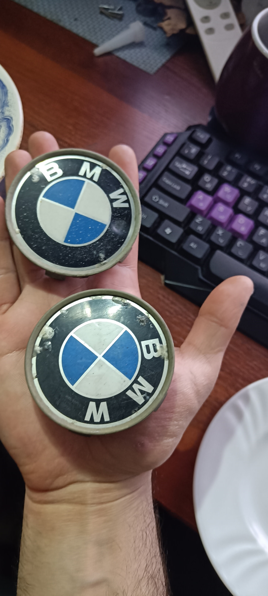

И я ещё так понял, что искать к ним колпачки дело гиблое и можно даже не пытаться, от ронделлов не подошли, слишком маленькие...дома нашел какие- то, но не помню, откуда я их взял, выглядят большими, попробую, если не чпокнутся, то буду рад советам как их изобрести или где можно нашакалить
Фотки при дневном свете как- нибудь попозже при случае покажу

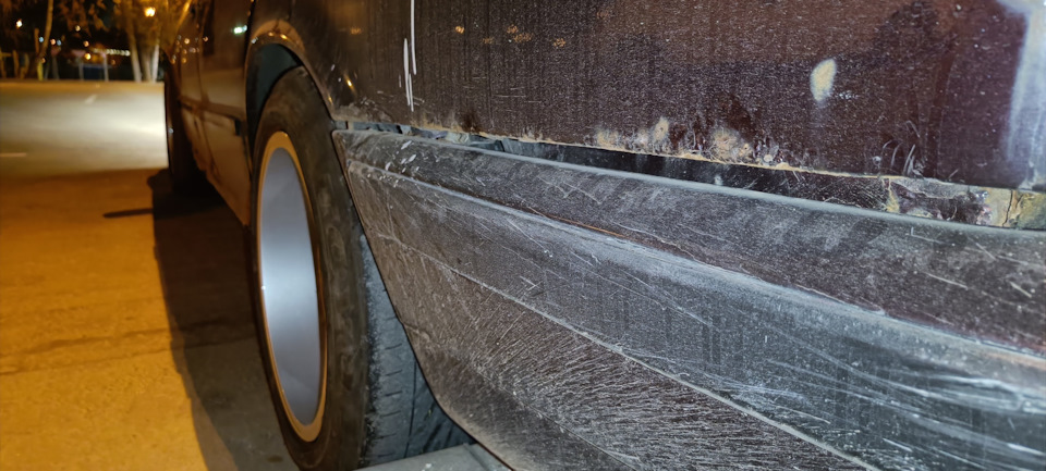

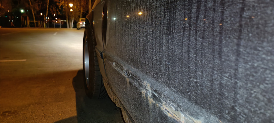

13 часов назад, Zeroys сказал:

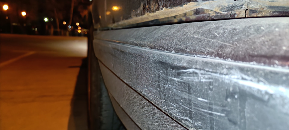

Покрасили вообще по бичу, прям чет совсем копьё. Правки/наварки вообще не было?
 По бичу было бы 8к((
7 часов назад, br@tishka сказал:
В целом даже заебумба
Ага нраица
У этих дисков вроде колпачки должны быть такими,что скрываю не только ЦО,но и болты?

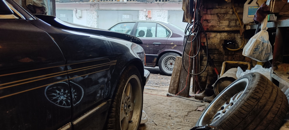

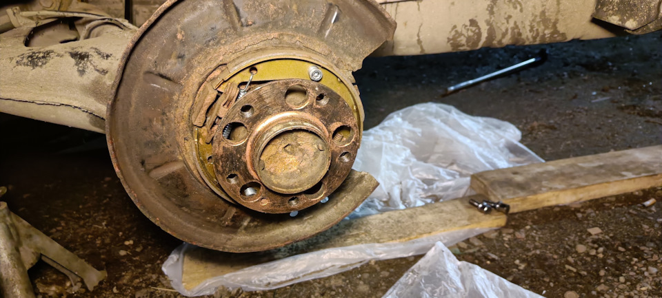

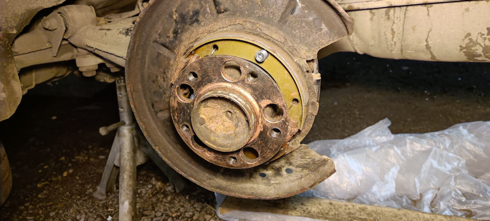

Все детали собраны, компоненты собраты, а это значит!

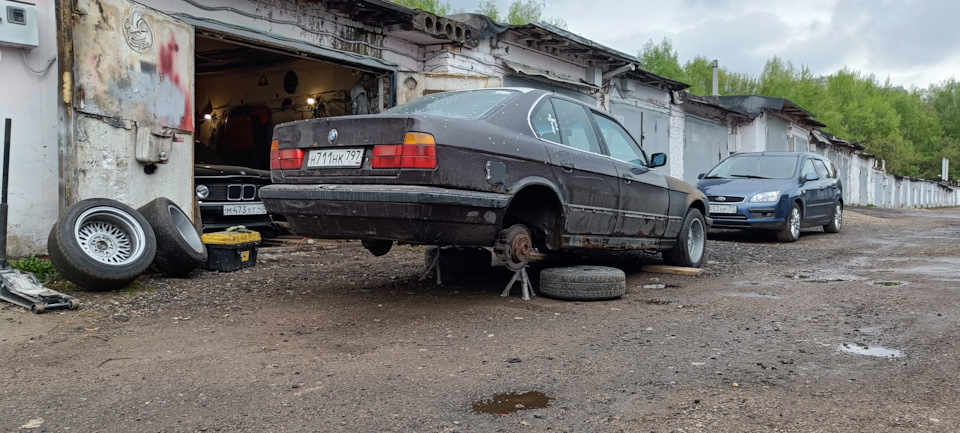

Ладно, ладно, я давно всё собрал, но знал, что с моим везением справиться за вечер не выйдет, т.к. е32 сейчас пребывает в состоянии недвижимости- освободить гараж она не может, поэтому что- то помаслать я могу только перед ним
Е32 говорит: пшлнх из моего гараге
Соответственно, если трич прилипнет на каком- то этапе сборки, то получится пикантная ситуация, ведь у нас нельзя кидать машину перед воротами, даже перед своими

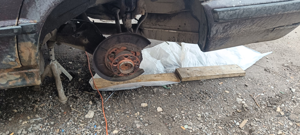

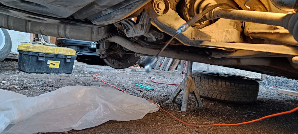

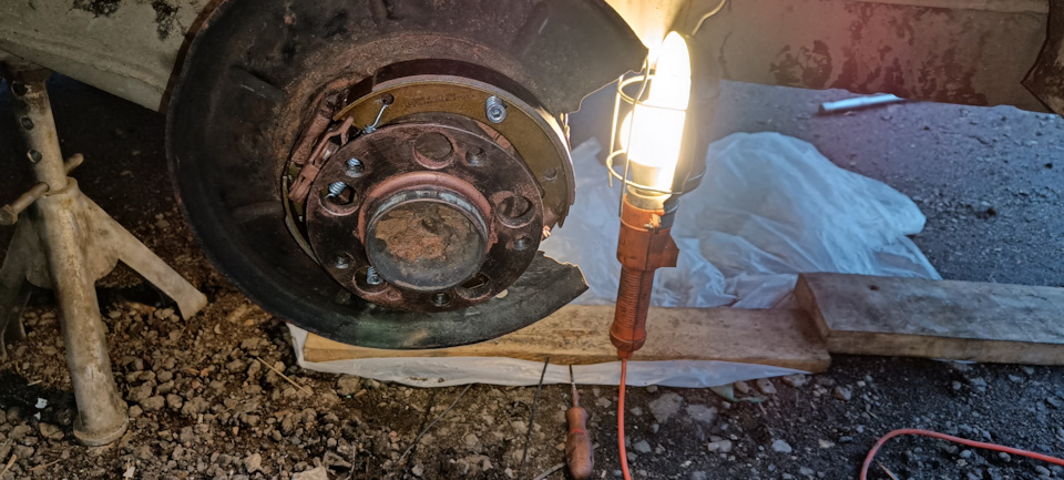

И вот выдался внеплановый выходной, пришлось заниматься всем этим вот так:
А к вечеру ещё, как назло, стало очень холодно, поднялся ветер и полил дождь -_-

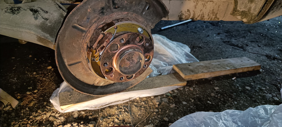

Но лучше потерпеть и сделать ручник, я вообще не представляю как люди с механикой двигаются без него, это же просто издевательство над собой!
Вот у меня щас машина перестала заводиться с ключа, мне приходится на пригорках кидать под колесо мозги АБС- АСЦ, заводить её отверткой, садиться в машину и на ходу подбирать мозги с земли :)

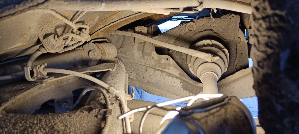

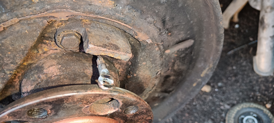

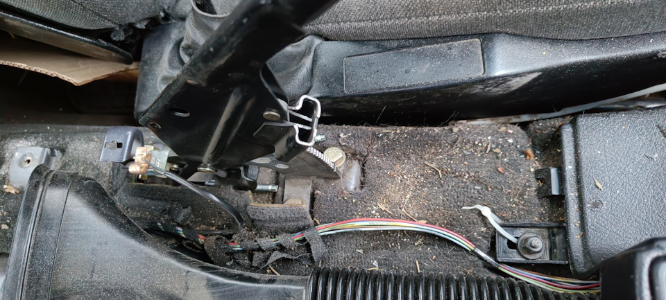

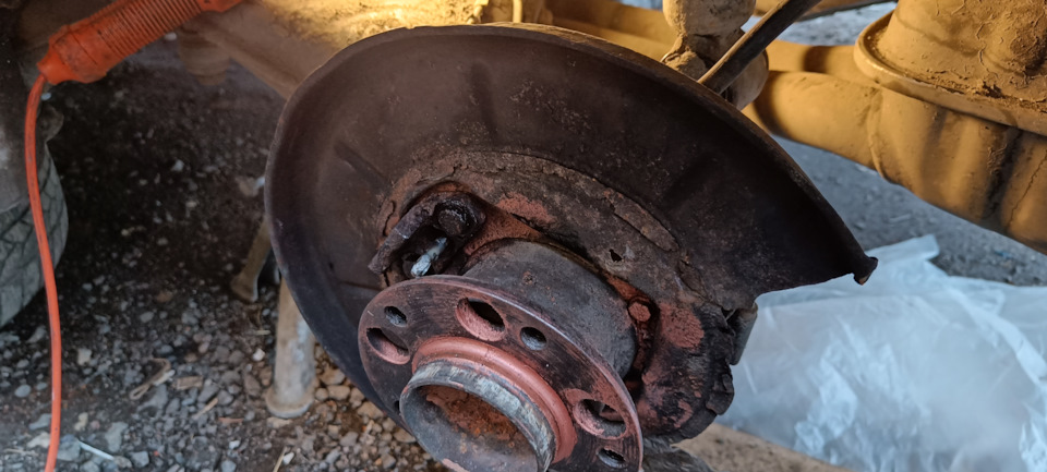

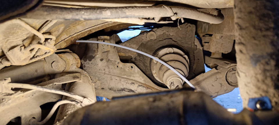

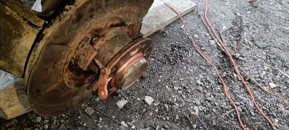

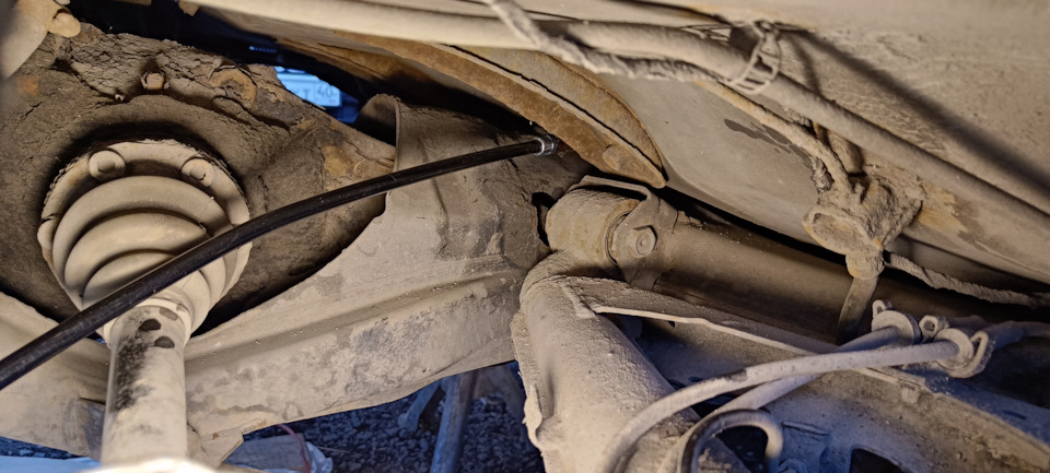

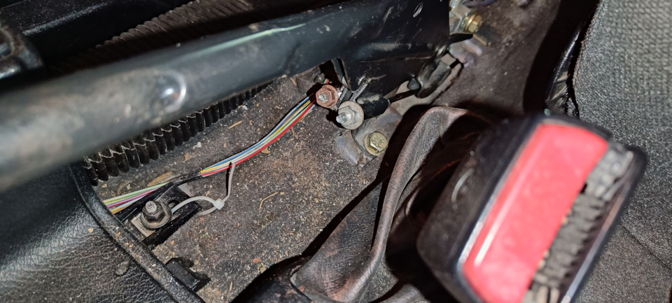

Когда я предпринимал прошлую попытку установки ручника- увидел, что на машине от него не осталось вообще ничего, был не прав, со стороны салона торчали обрубки от тросов

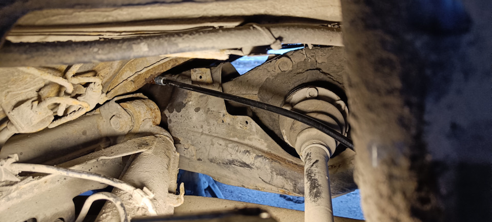

И сзади слева торчал ошметок троса, замучился его выкорчевывать

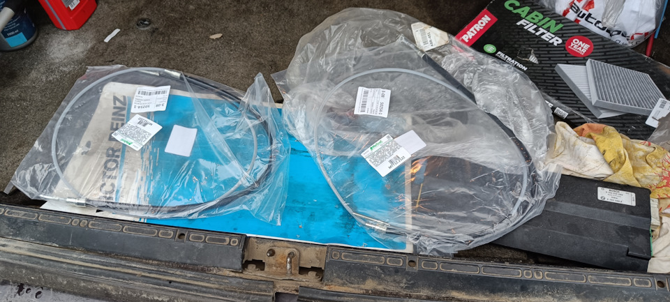

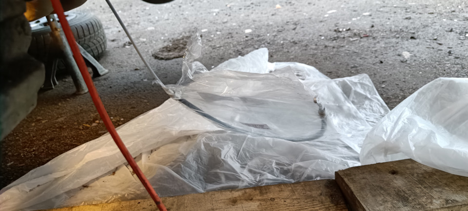

Новые троса на изготовку и поступательно- пхательными движениями заправились в кузов
Вторые концы показались в салоне
Фото в бортжурнале BMW 5 series (E34)

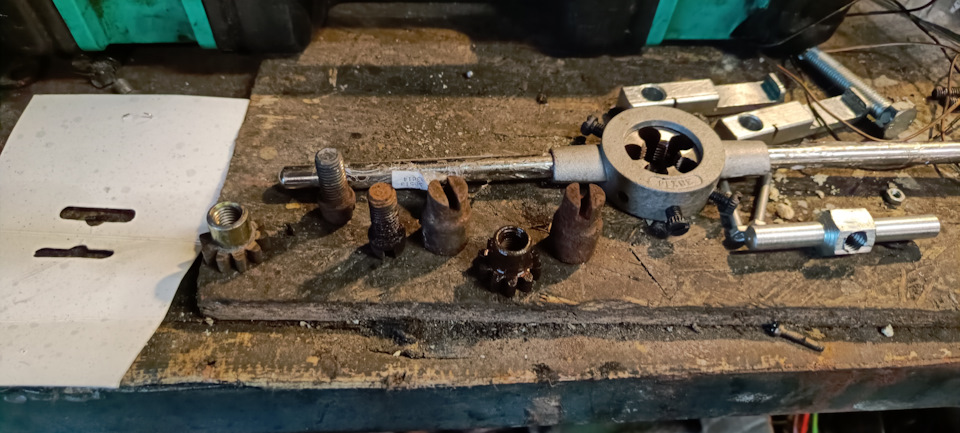

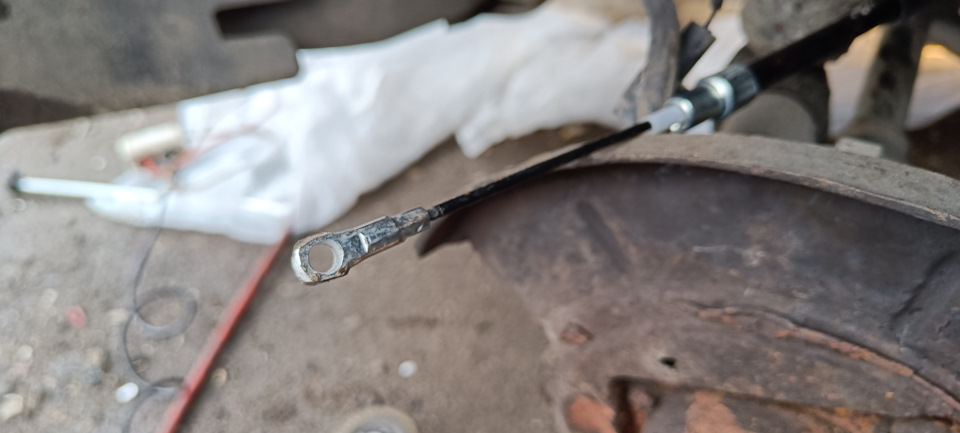

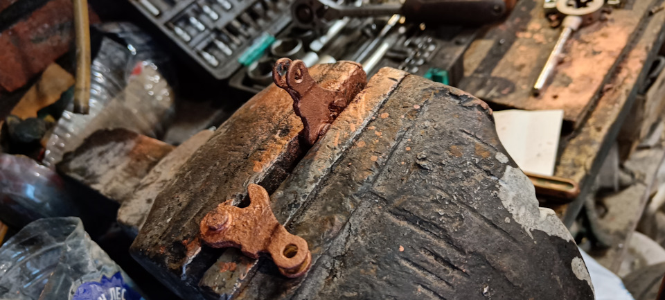

А вот при попытке заправить рубашку троса в рычаг встретился с типичной проблемой неориг тросов, помнится, на прошлом триче было то же самое, ухи слишком широкие, пришлось шлифануть
заодно пятки прикрутил

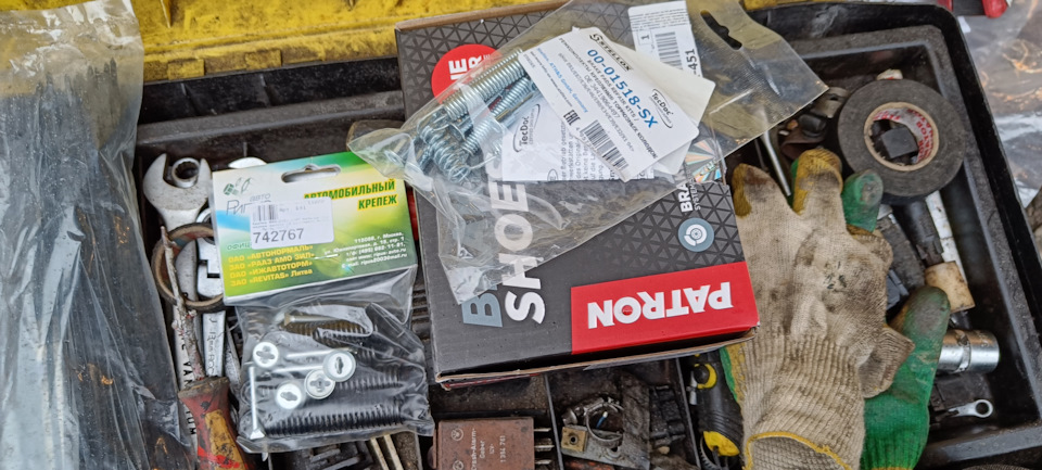

Распаковываю остальные детали

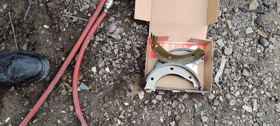

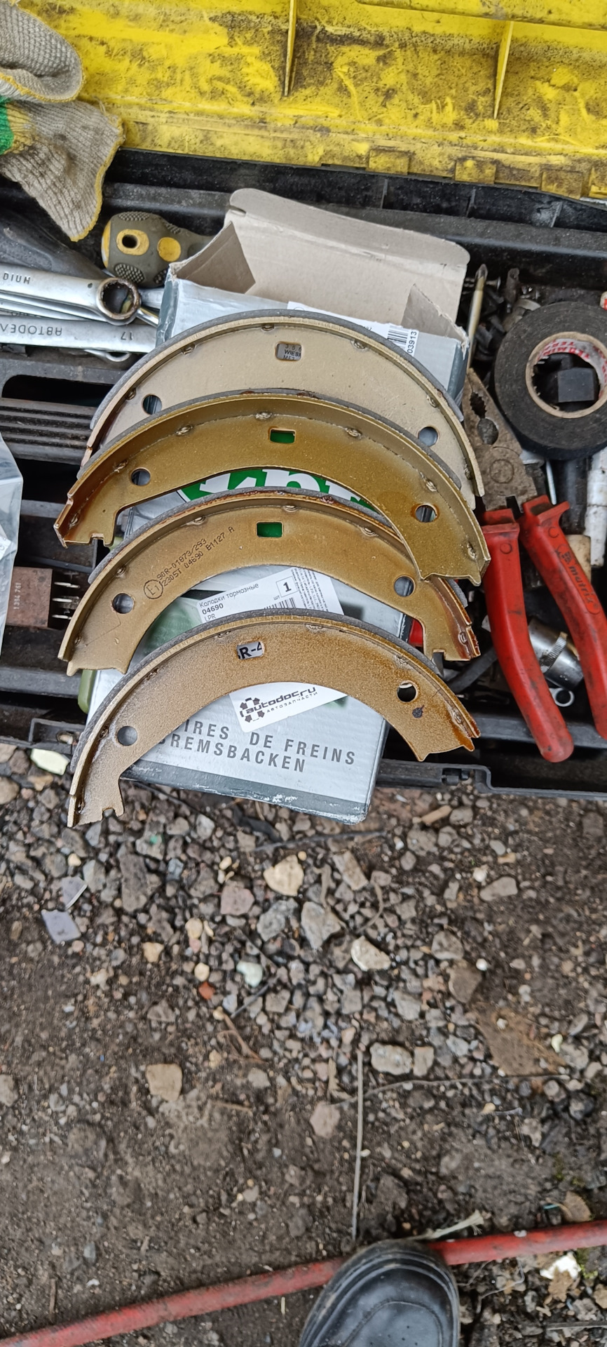

И тут я понимаю, что ремкомплект ручника идет на обе стороны, ровно как и колодки, а я взял всего по 2, т.е. в итоге остался лишний ремкомплект ручника и лишние колодки…Их могу подарить знакомым или друзьям, либо продать за 1к всё вместе незнакомым :)

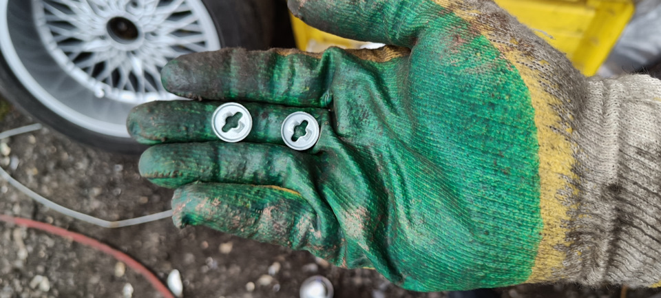

Несмотря на то, что кожухи у меня не гнилые ( я сам а**** ) и солдатики в них держатся нормально, я всё равно решил перебдеть и присрал их на тазовские шайбы ибо так площадь опоры больше, и так надежнее

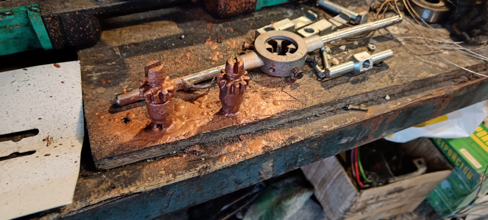

Разводные бачонки и раскладушки я просто разработал и утопил в смазке, двигаются превосходно
И вот нюанс №2, ушки тросов в эти ракладушки не умещались, слишком толстые, пришлось опять идти за болгаркой со шлифовальным кругом и точить

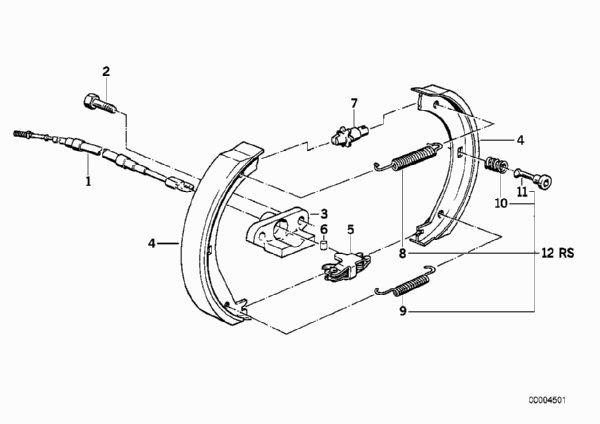

Сначала собрал не правильно, поставил колодки кверху ногами и долго не мог сообразить, хули тормозной диск не налезает, натяга тросов нету, сведены маскимально внутрь
А ставить их надо именно так, как указано в ЕТК
Узкой частью колодок на пятку, а толстой на бочки
Эти бочки накрутил так, что бы диск накидывался на ручник, а не забивался туда кувалдой, остальное хотел отыграть гайками в салоне, но играть там особо было уже нечем
По итогу эти троса оказались ещё и короче родных, но впритык их длины хватило, так что ничего страшного.
По итогу получилось так, что ручник поднимается совсем чуток и уже намертво хватает, но при этом накат у машины не испортился, короче всё выглядит ок, даже датчик ручника работает и приборка/бк/гонг хрюкают, если ты попытаешься поехать на ручнике, правда у меня не вышло, заглох! :))))

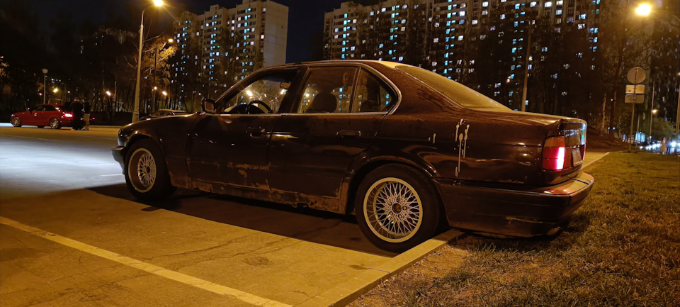

А ещё мы тут катались по своим делам с дядь Тёмой @ap-bmw и в конце дня на выезде из гск увидели это О___________О
В 29.04.2023 в 19:01, Timofeuses сказал:
У нас похожий ведролёт в районе появился, но дисули поскромнее
у всех ведролетов дисули скромнее, это ж диссонанс на колесах))

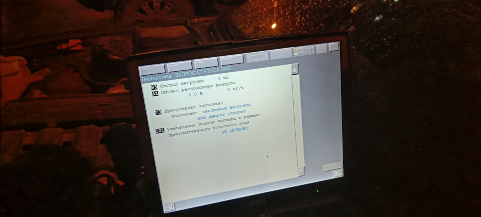

з.ы. пока нихуя не происходит, жду датчики детонации ебош, кроме них есть ещё 3 штуки бушных и по приколу купил какой- то нонейм

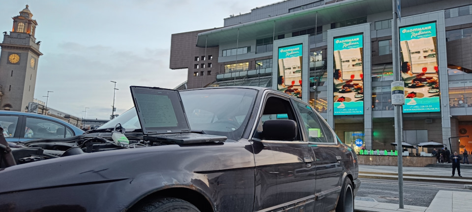

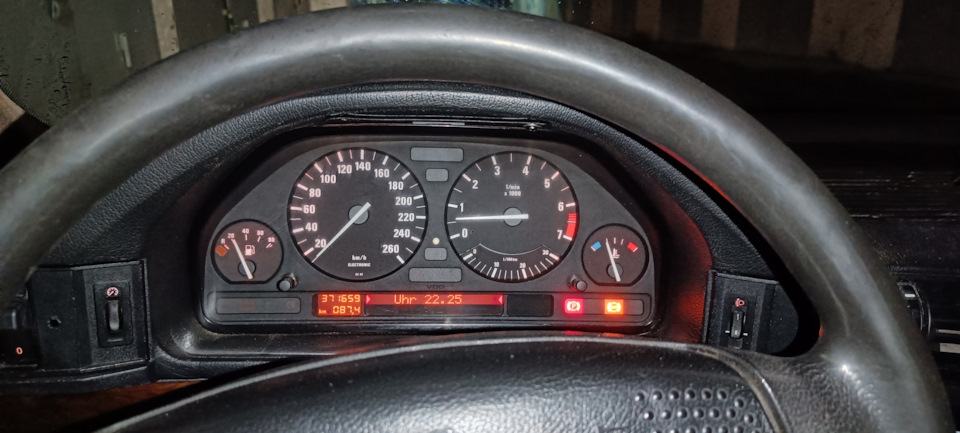

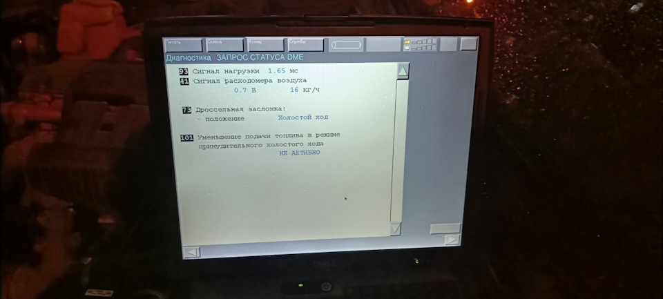

ДПДЗ работает всё хуже и хуже, сегодня даже пришлось у киевского вокзала ошибки скидывать т.к. ездить было не приятно

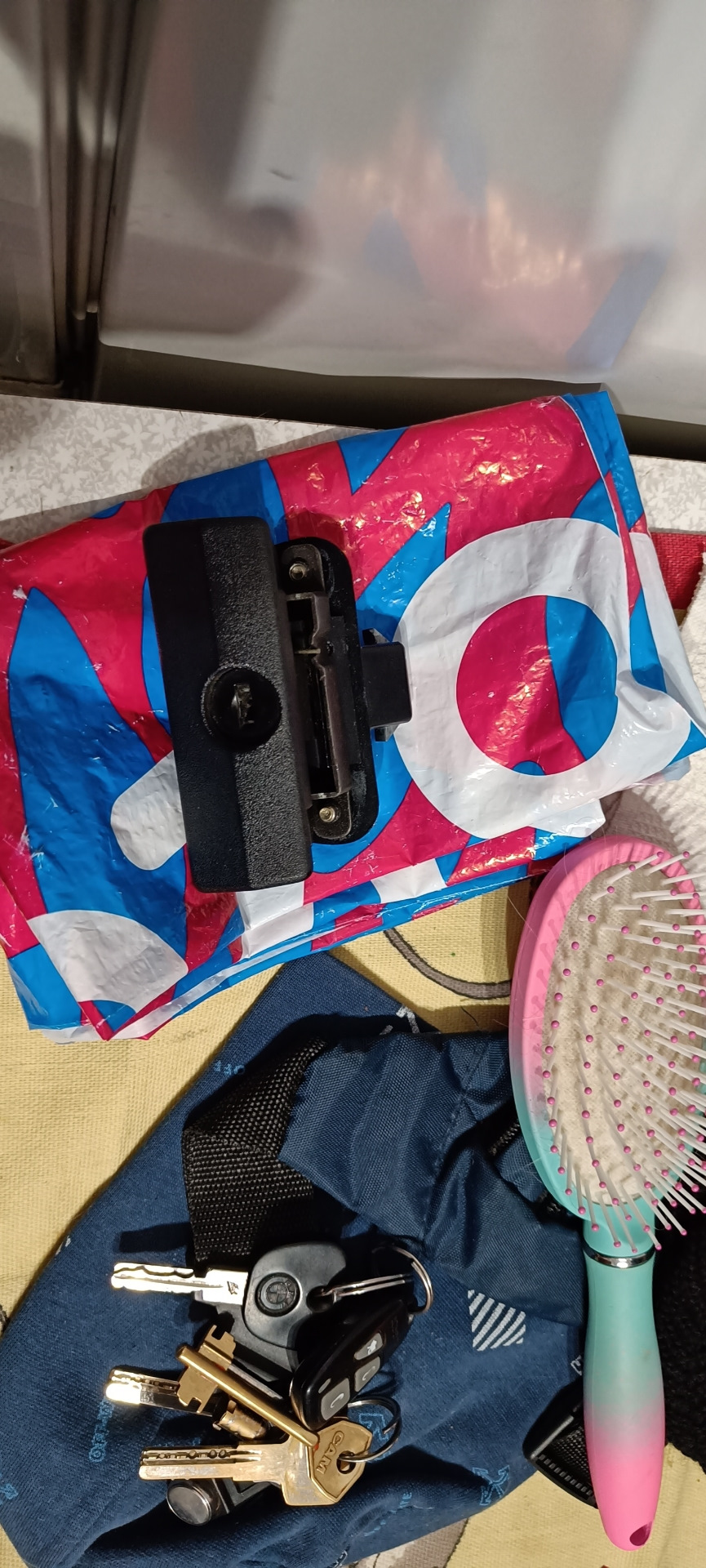

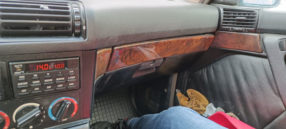

У Лёши Долмацких другой куплю наверное, ручку и замок бардачка вот заменил

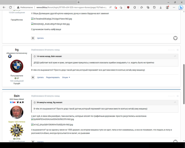

14 часов назад, Bain сказал:
В чём это выражается? Просто дпдз такой датчик,который переживёт все датчики вместе взятые,читай,саму машину)
12 минут назад, frg сказал:

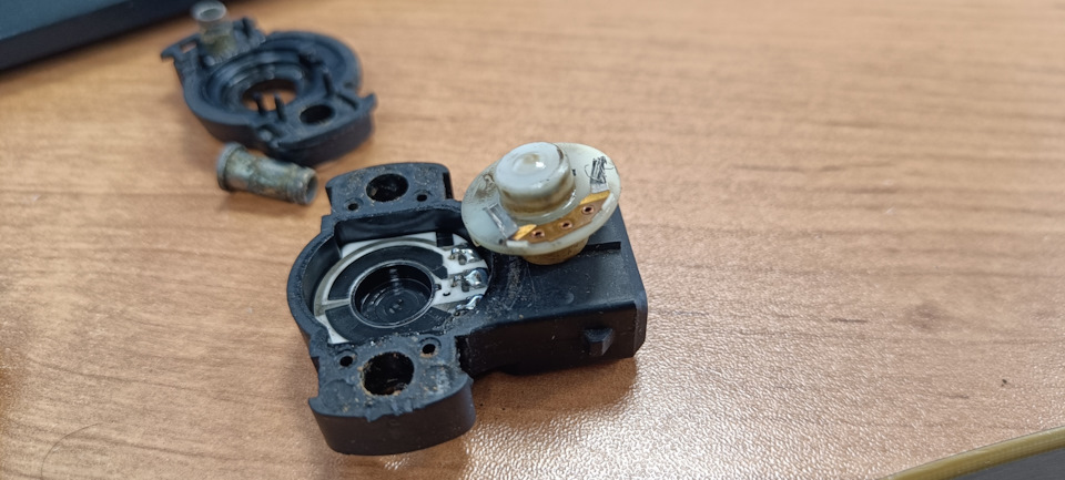

А вот хуй, я свои оба разобрал, там контакты, которые елозят по графитным дорожкам- просто расустились на волокнаdyIMWFEOmO0AUUe0Ghk5Uf8GCF0-960.jpg
А выражается? ну на одном у меня хх 1500 держит, на втором машина тупо не едет, типа в пол нажимаешь, а она не понимает, что педаль в полу и разгоняется ебано, иногда просыпается и валит, но рывками

Со 2го раза у Лёхи Долмацких нашелся рабочий ДПДЗ, прогрел на нем машину, показания передает правильно, газует как надо, правда я ещё не поехал, что бы не потерять место на парковке :)
Но пока всё ок и ошибку по нему больше не выдает.

Кстати, вопрос знатокам, какой с точки зрения ДМЕ из ДД является датчиком №1, а какой №2?

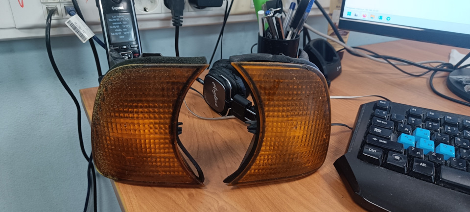

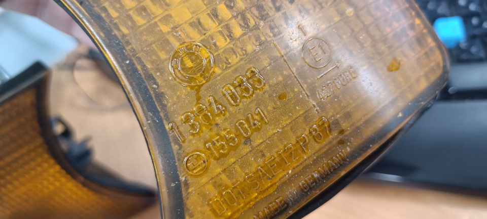

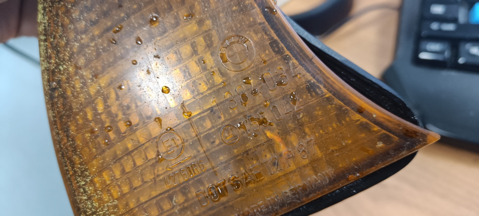

А и ещё добыты рыжие ориг поворотники
надо будет заехать за пастой и полирнуть их, и можно встрепать в некруху
1 час назад, Bain сказал:
 Сливаться не будут на фоне такого цвета кузова? Или такой выбор встал из-за невозможности найти живые задние с белым стеклом?)
