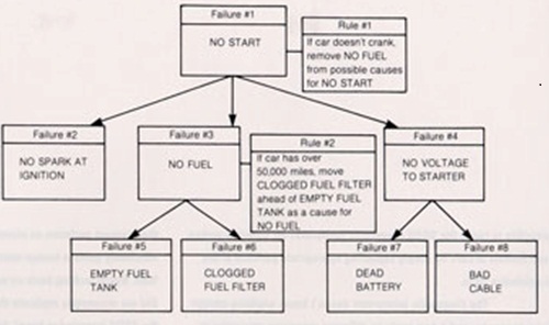

  5. Подскажите мануал примерно такого вида что приложил в файле. Делаю курсачь по экспертным системам, нужна база знаний. Хочу заполнить её тематикой ремонта машин. Суть в том - выбираешь неисправность, программа задаёт разные вопросы, отвечая на них в итоге получаешь решение проблемы.
