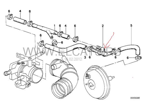

  12. А что за маленький шланг крепиться где указано стрелкой? У меня он в воздухе висит почему то(((( Шланг тоненький
