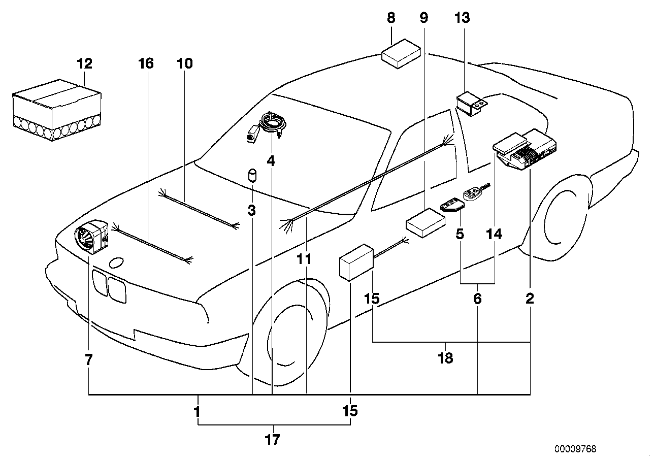

  3. http://etk.bmwsar.ru/detailsd/47384/19920900/A/L/65/65_2294 -- по списку № 5 идет как-- пульт дистанционного радиоуправления .
  4. Сигнализация на радиоуправлении , скорее всего в блоке 14 спрятан приемник
  5. 1.Многократное прерывание пуска - блок № 15 , выпускался с 1.10.1993 - по 4.02.2010 2.Дистанционное управление System 2-3 ,блок № 14 с 1.10.1993- по 3.12.2011. Для сигналки нужен еще блок № 2 - ЭБУ сигнализации + брелок № 5. Поправьте, если что неправильно написал.
