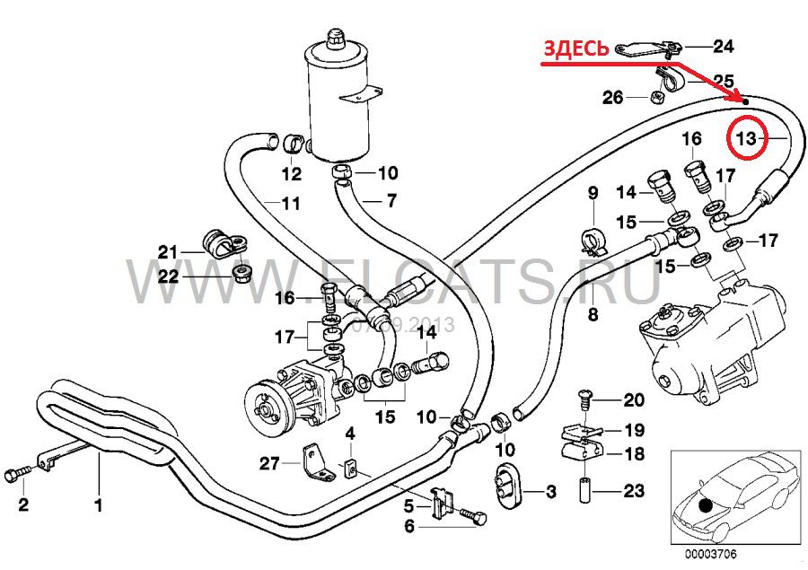

  8. Фигово. Давления не выдержит значит?.. Новый стоит семь рублей(оригинал), аналогов не нашел. Если только с разборки. А при снятии/замене надо остатки масла сливать?
  9. Всем здрасте. Вчера начал гудеть насос ГУРа при повороте руля. Проверил уровень масла - пол бачка. Начал искать, как оказалось течет напорный рукав как будто шилом ткнули. Вопрос такой: можно ли отремонтировать путём разрезания шланга в месте течи, сделать металлическую вставку и закрепить хомутами? Или всё-таки придётся покупать?

  17. по ходу и правда бачок с фильтром, на крайняк - завоздушена система. а если фильтр забился, то при отсоединении шланга подачи на насос, масло должно хреново течь? как проверить ???

  23. Texas_Ranger Спасибо большое за инфу. Масло: как я понял промывать надо примерно так:отсоединить шланг прихода масла от бачка(на слив старого),из бачка вылить старое,залить новое,поднять перёд чтоб колёса были на весу,заливать литра 3-4л. и крутить руль до упора из стороны в сторону,продолжать пока из сливного шланга не пойдёт нормальное масло,подсоединить обратно к бачку. Могло ли завоздушить систему и как это повлияет на насос - УМРЁТ?
