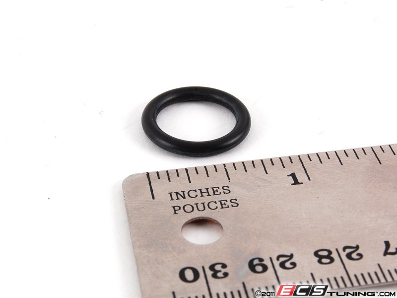

drovolet Опубликовано 11 февраля, 2016 Опубликовано 11 февраля, 2016 Потом дать давление в систему и поглядеть, где текет Это не надо, где подтекает, там будут засохшие подтёки, их и так увидишь. А кольца там абныкавенные круглые https://c1552172.ssl.cf0.rackcdn.com/215374_x800.jpg коническими они становятся лет через -дцать, когда дубеют и принимают форму места где стоят. 1

Buster Опубликовано 11 февраля, 2016 Автор Опубликовано 11 февраля, 2016 Это не надо, где подтекает, там будут засохшие подтёки, их и так увидишь. А кольца там абныкавенные круглые https://c1552172.ssl.cf0.rackcdn.com/215374_x800.jpg коническими они становятся лет через -дцать, когда дубеют и принимают форму места где стоят. Там как раз и есть засохшие следы, под тремя алюминиевыми трубками, там где они входят в салон. С правой трубки по-прежнему капает, зараза. По поводу колец - звонил знакомым парням, держат магазин запчастей, Сказали - подберут кольцЫ в лучшем виде. Разберем радиатор - потащу к ним)))
