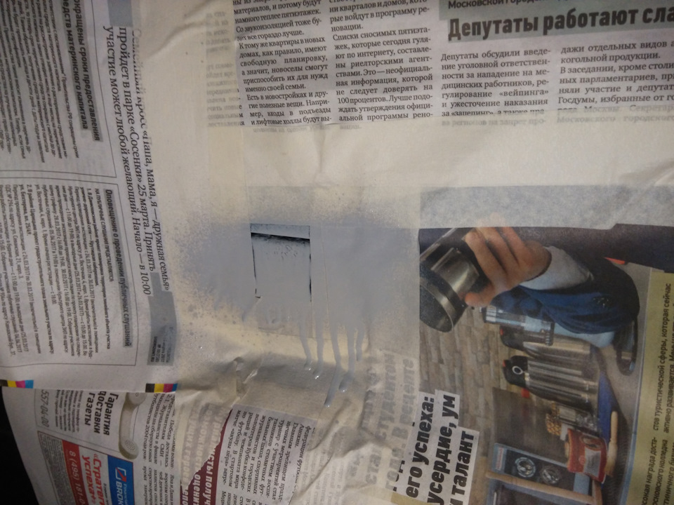

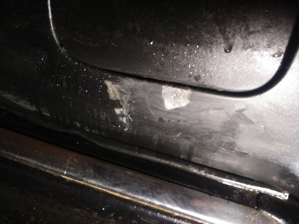

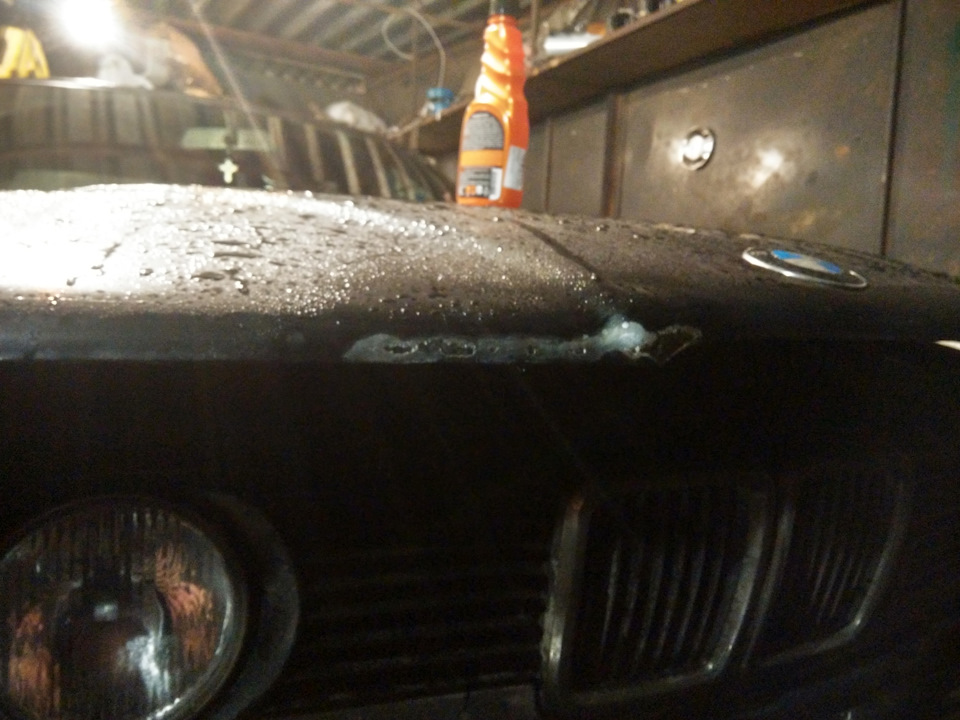

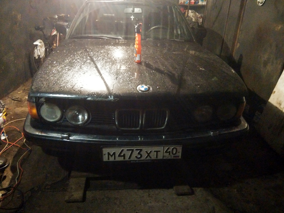

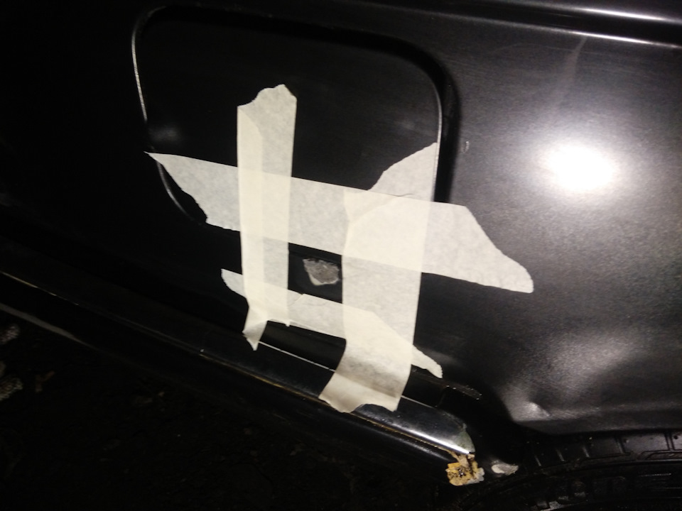

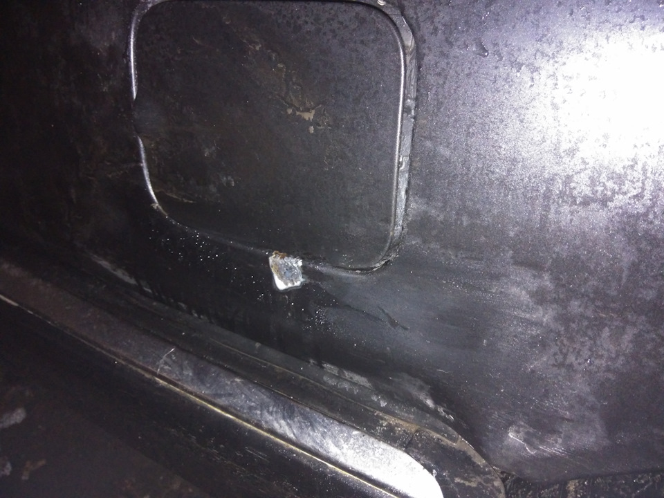

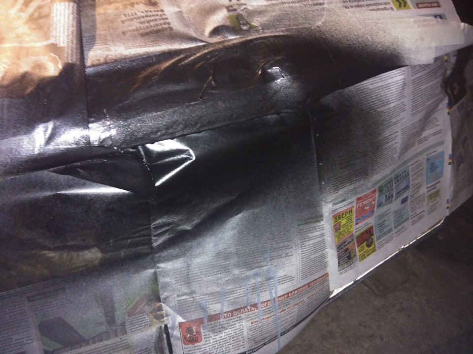

Одна ржавая точка появилась после дтп, хз чего она вылезла после покраски. Вторая изначально была на капоте, но в прошлый раз покрасил, по своей глупости в один слой. Вот он и запескоструился, наверное )

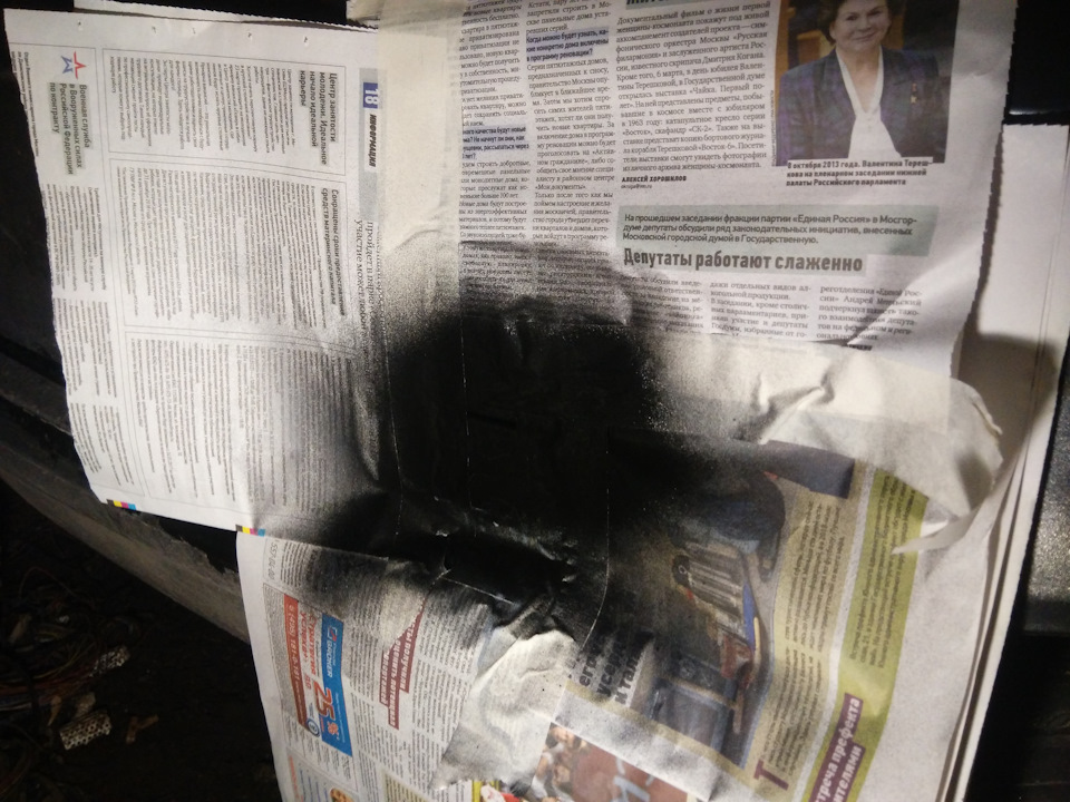

Снова зачистил всё кор щеткой

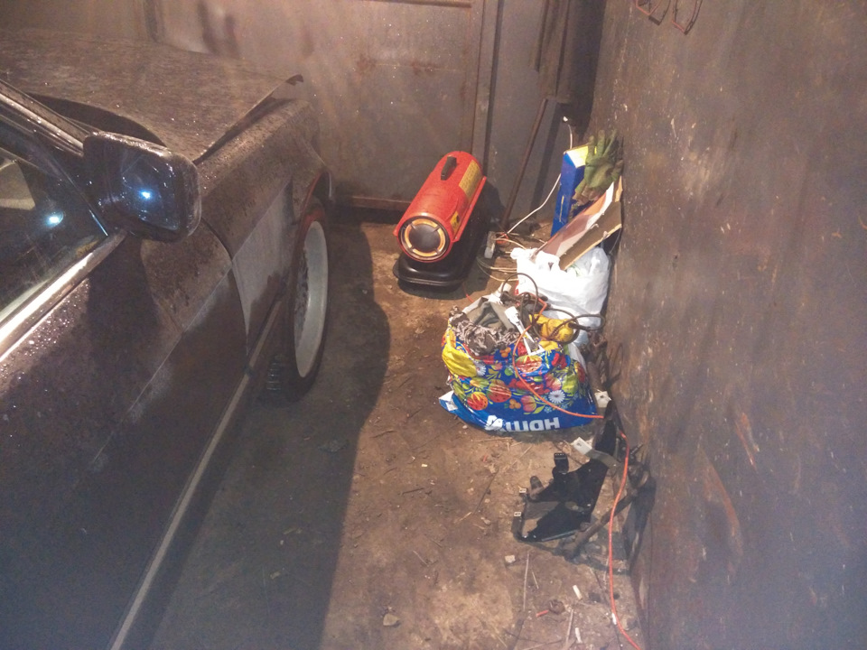

По инструкции, обезжирил, потом залил цинкарем, по инструкции им можно пользоваться только при температуре от +10, на улице едва наберется +2 градуса, поэтому заранее протопил гараж
Пока выжидал указанные в инструкции 20 мин- занимался салоном, но это в посте дальше.
После высыхания цинкаря прошелся по зачищенному металлу шкуркой, что бы пальцем не цеплялся переход к краске
Обклеил всё вокруг, воспользовался вашими советами, малярный скотч по краешкам подогнул
Ещё раз обезжирил и грунтанул
Эм, всё не фоткал т.к. забыл, может обнюхался солярку и цинкаря :)
Грунт клал в 3 слоя, в один кислотный, в два других простой, покрасил ещё в 3 слоя сверху
Фотки информативные, да )
До завтра, надеюсь всё обсохнет до конца и задую лаком, тогда и будут норм фотки

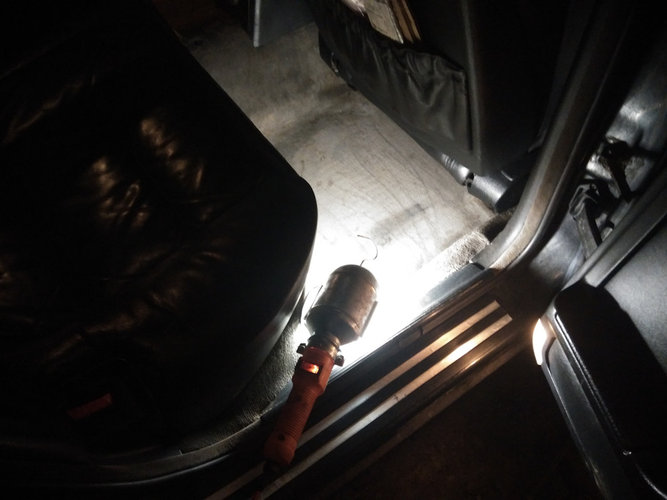

В периодах между высыханием цинкаря/грунта/краски я колупался с салоном.

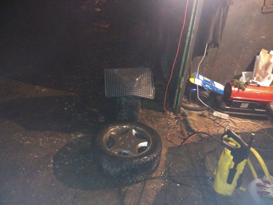

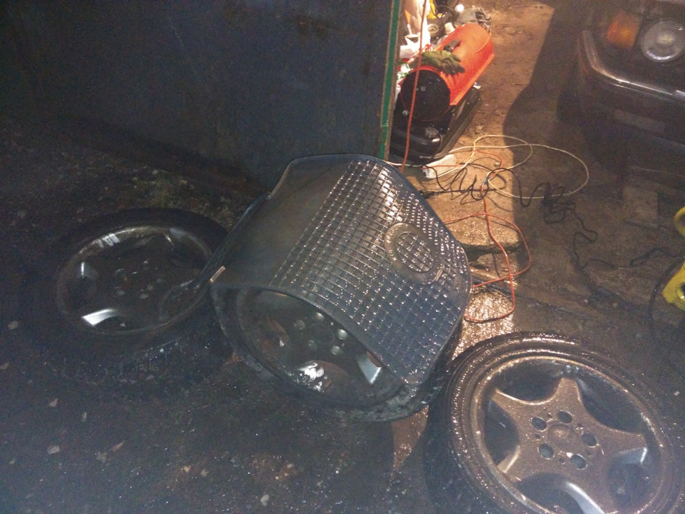

т.к. в гараже тепло- решил сразу помыть коврики и высушить их т.к. я за всю зиму мыл их пару раз, в остальное время тупо вытряхивал с них дерьмо :(

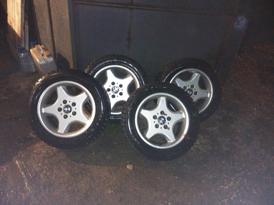

Заодно помыл колеса ) Надо ещё купить мешки для шин, помыть сами шины и диски изнутри и упаковать их до зимы.

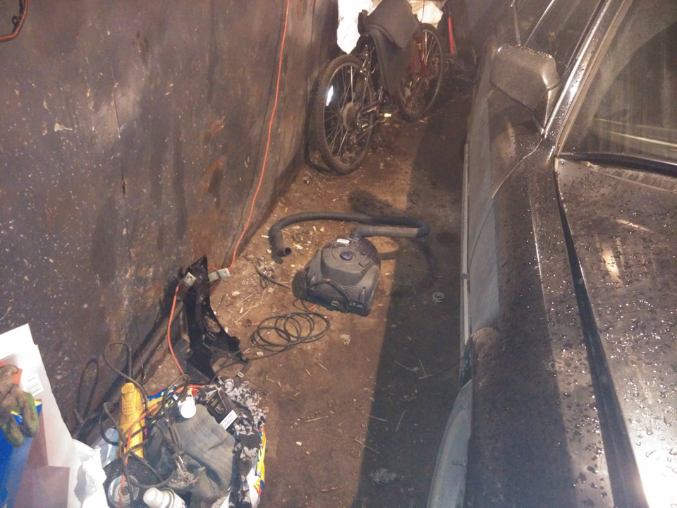

Заодно по пути в гараж купил новых мешков для пылесоса

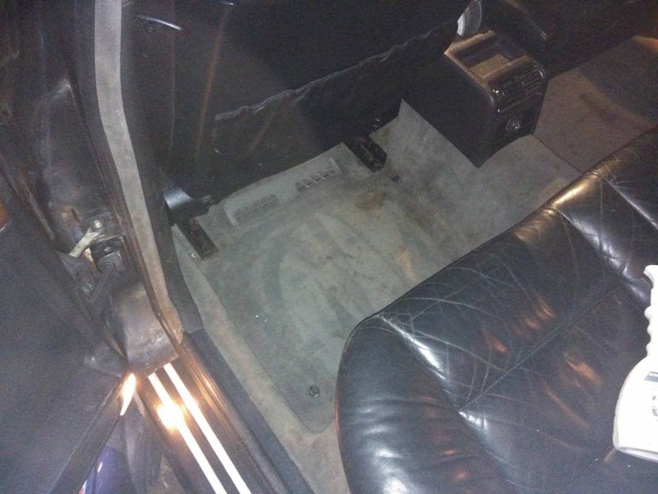

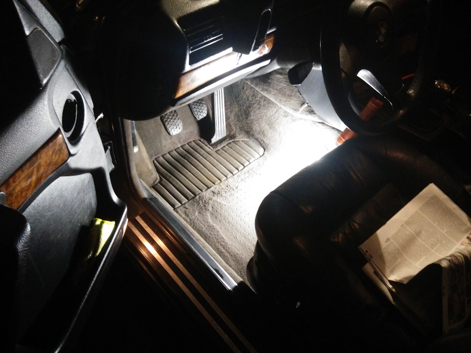

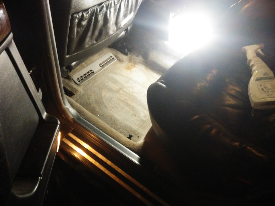

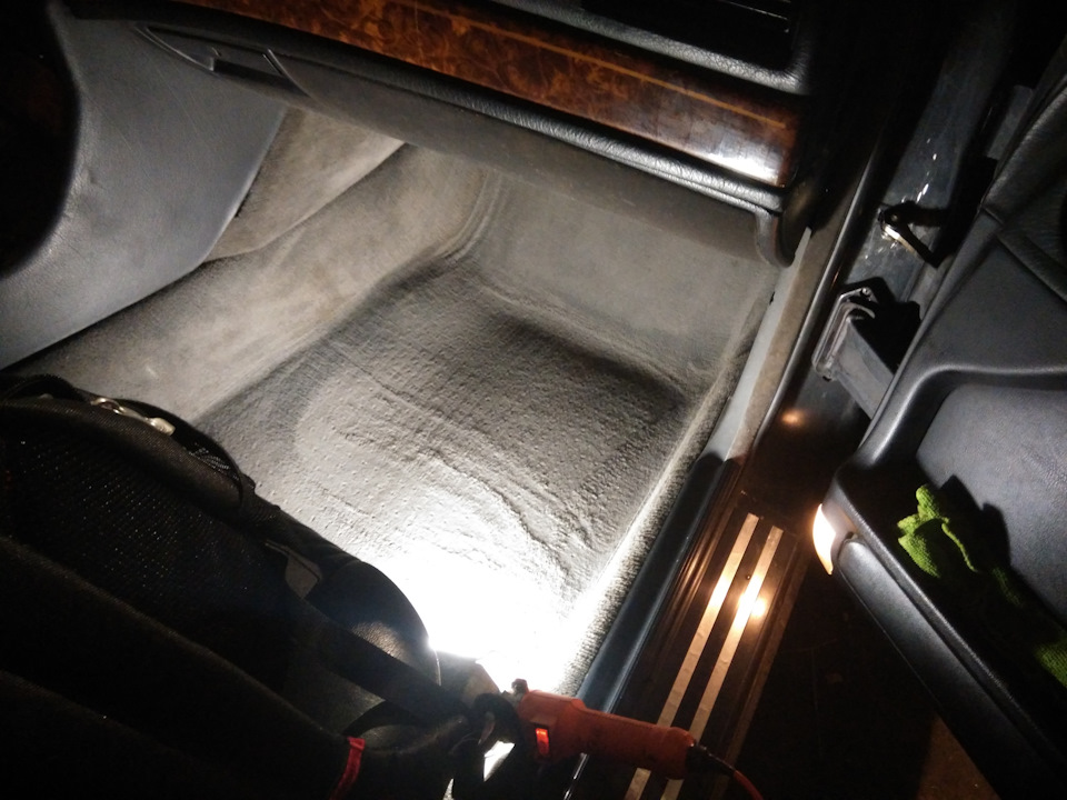

И начал люто пылесосить ковролин )

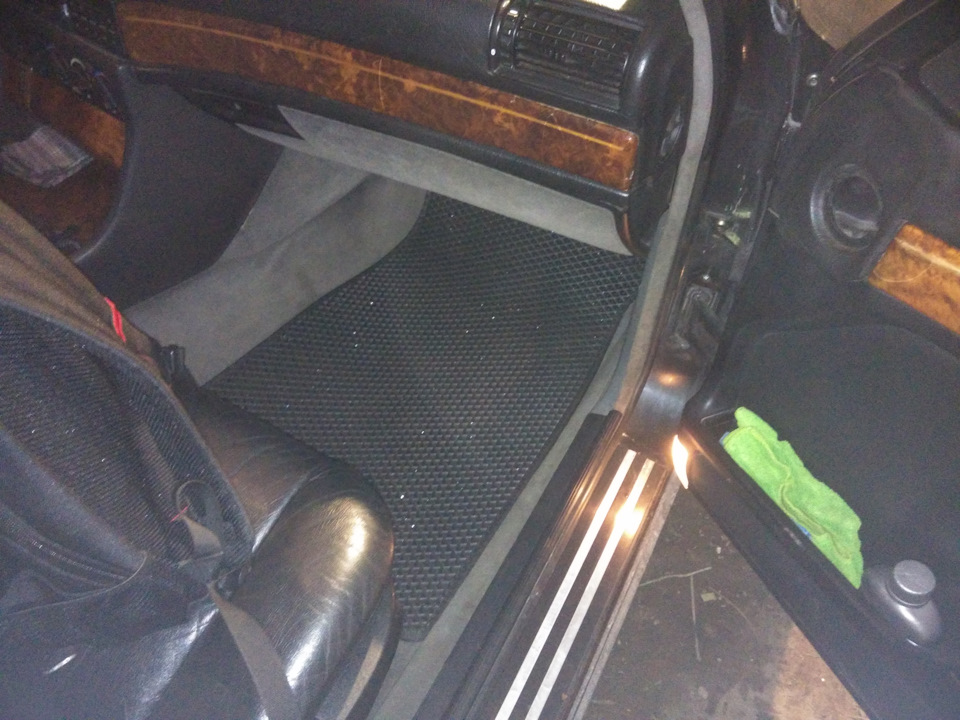

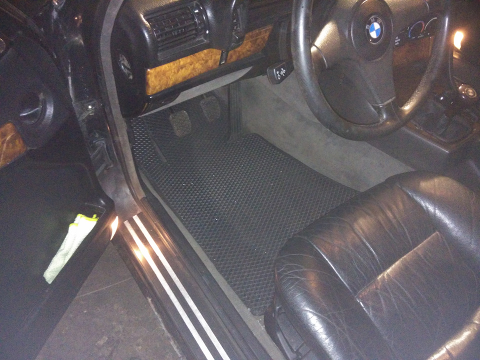

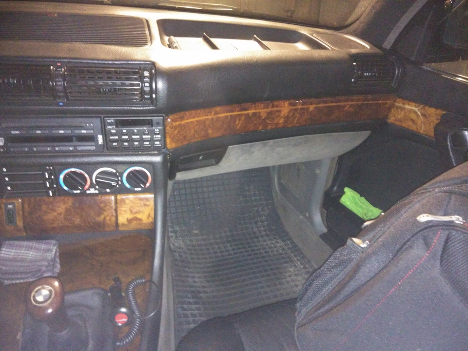

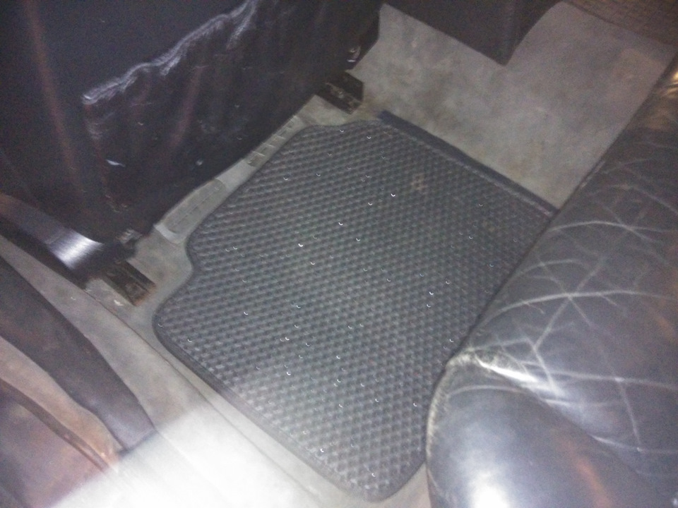

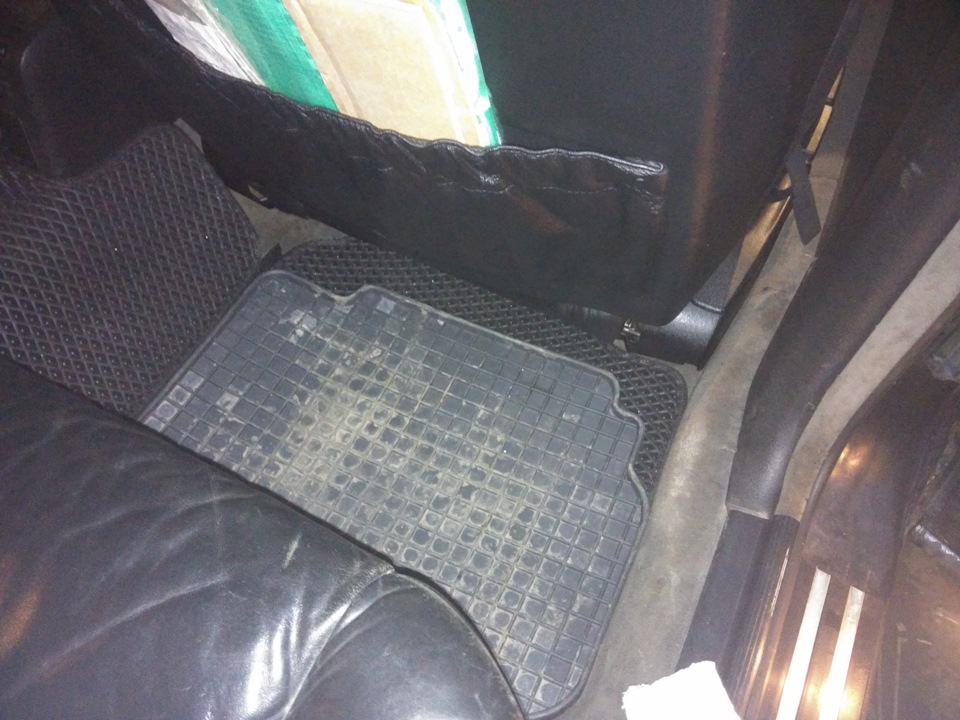

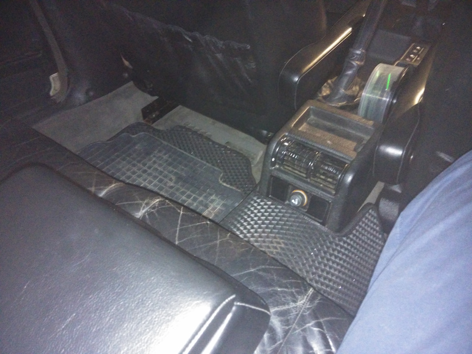

Кинул резиновые коврики

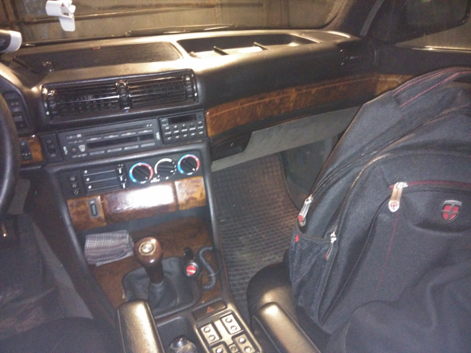

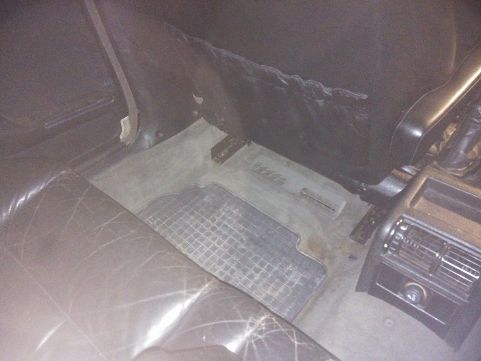

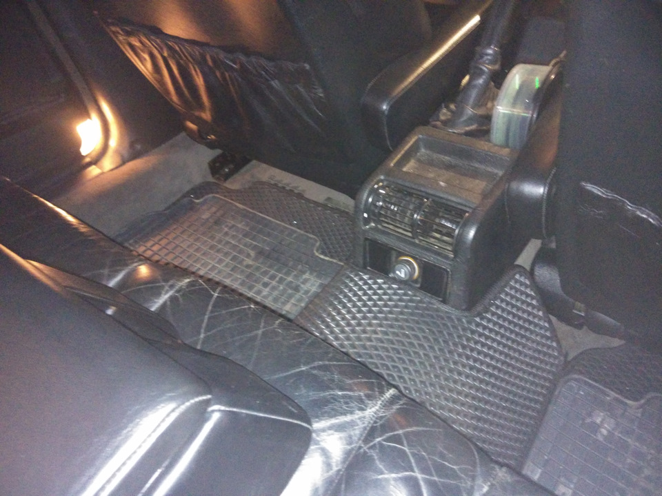

Прикинул, почему я так часто пылесошу и убираюсь на полу, ну по задним коврикам видно :) они от е34 и совсем малы.
Поэтому я порылся и нашел свой старый подарок от коллег
Встают
в самый раз, но перемычка на тоннеле сзади меня напрягает, так- то их
почти не видно под резиновыми, но эта порнуха там ни к месту, как вы
думаете?

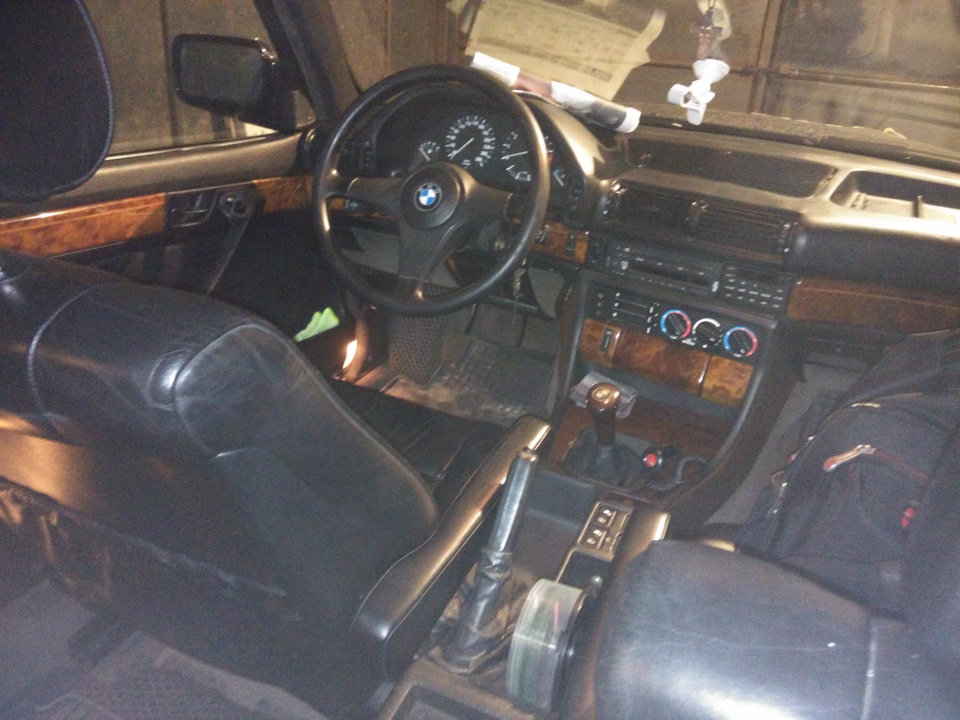

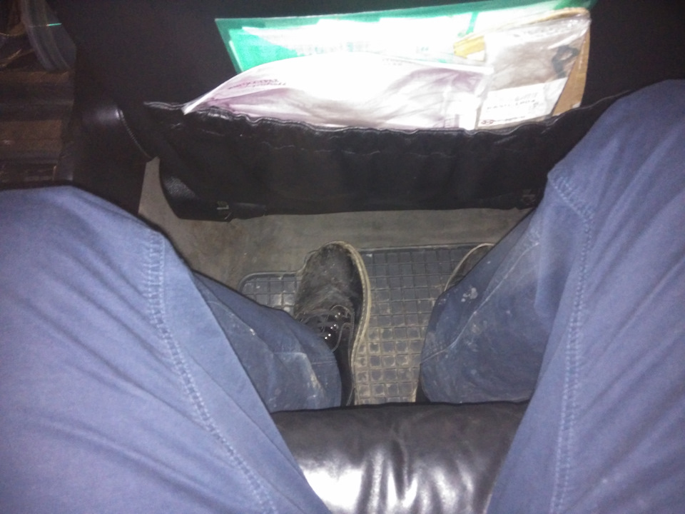

Я даже натер педали, отколупал всю грязь вокруг гашетки и протер порожки :)
