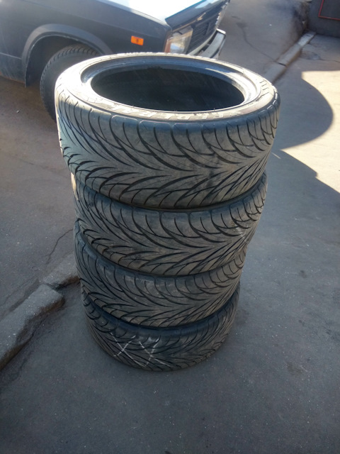

На прошлой неделе я заезжал на шиномонтаж ибо спускало одно колесо и меня достало начинать каждую поездку с плясок с компрессором :с
Ну и съездил купил бу комплект, сегодня рыпнулся его поставить, протекторная грыжа на 2х балонах :с
Пришлось вернуть их назад и вернуть деньги, но повезло найти живые, ездили 3 месяца, монтажник сказал "норм".
Параметры: Р17/235/45, до этого стояла лысый потресканный континентал 215/50.
Теперь чувствую себя человеком и резина всем устраивает.

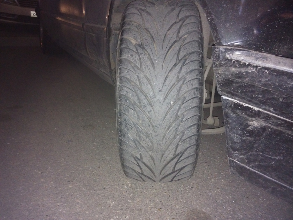

з.ы. и мне накачали колеса на 2.5 бара в круг, а ваще покрышки р17 высотой в 45 как лучше накачать?)

У меня накачано по три. На мой взгляд многовато, но резина не подламывается. 235/45.
Что значит как лучше? Там на бирке на машине написано сколько качать.
Я на шиномонтаже по этой бирке и зачитал, сказали это для норм профиля, а для низкого дофига :О

2.6/2.8 тогда надую
Из моего опыта, да и не только, могу сказать - лучше качать чуть по больше положенного, это сохранит диски ровными и без трещин. Минус - хуже управляемость на высоких скоростях в поворотах, опять же что и с чем сравнивать. Не меньше 2.5 точно, 2.8 и даже 3 качают. Как пример, были у меня АМГ ps3 r17 разноширы, я качал 3-ку несколько лет. Машину продал, человек скинул до 2.2 - год иот дисков осталось одно название, а просят за них 120 -150р теперь уже.

У меня брат качает в 225/40/18 по 2,2-за два сезона в щщи центр протектора выжрало. У меня такого нет на 17-х. Так что думаю агрессивность вождения ещё влияет
Ну не знаю на счет перекачать? Во первых согласен что серединка поджираться начнет, жестко будет, у меня например зразу каждая крошка на дороге чувствоваться начинает, не говоря уже про стыки всякие и трещинки.
У меня 235/255/R17 качаю 2.2-2.3 перед, 2.4 зад, лично для меня оптимально)

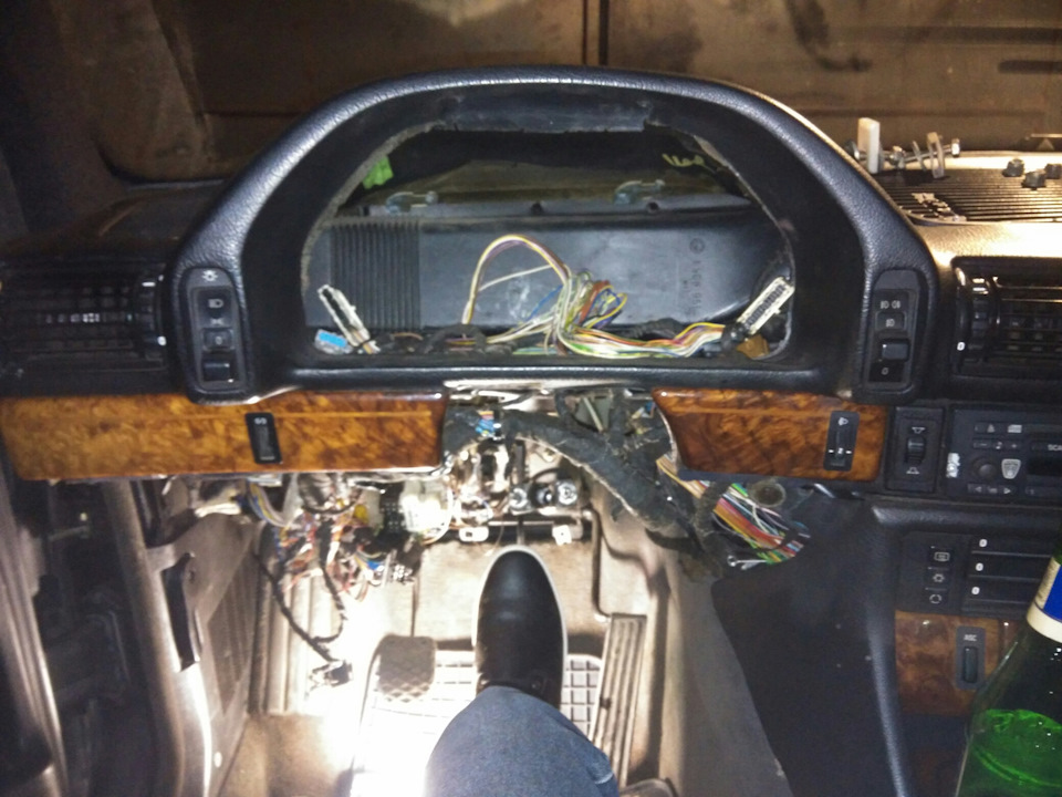

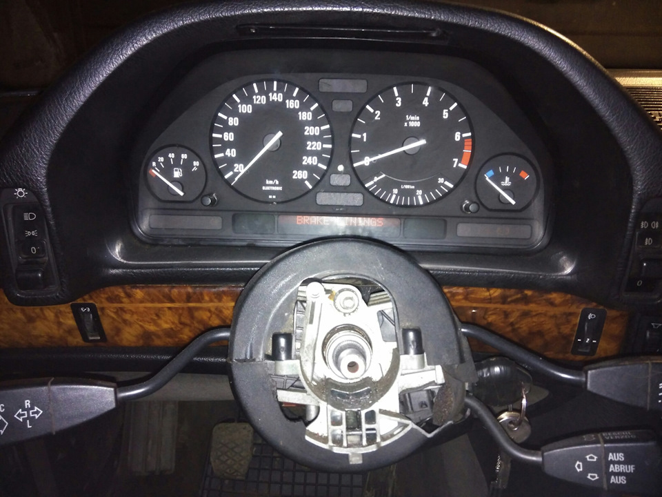

По части электрики всё более- менее, в этот раз мотор заводится, стадии зажигания совпадают с положением замка зажигания и контактной группы. Только зажигание не выключается и сруль не блокируется, но это я пойму как устранить, когда поставлю личинку замка зажигания.
В целом завтра надо будет перепиновать разъем контактной группы и сообразить как подключить бибику :)

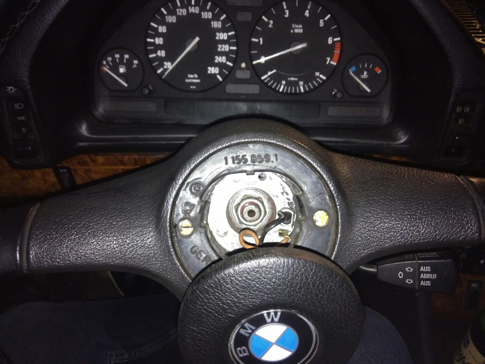

там на подушке есть 2 контакта-на них надо подать 12в, чтоб не бомбануло :kol1:  многие задают этот вопрос, так что запиши видеоурок :nyam2: будет познавательное видео, несомненно
... О_о И не забудь перед подачей 12В крикнуть во всю глотку "Аллах акбар!" или "Ктулху фхтагн!" Ничего не путаешь? Скорее наоборот - от 12В срабатывает электродетонатор, а следом и она.
