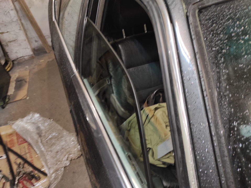

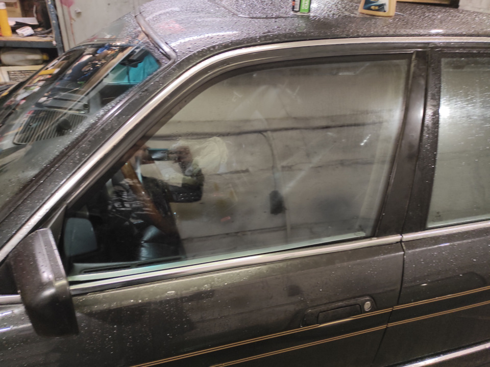

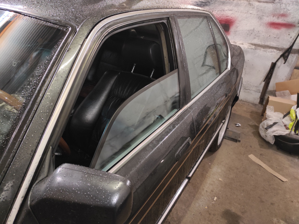

ВСЁ СЛИПЛООООСЬ :)
:all-girls-are-main::all-girls-are-main::woot_jump:

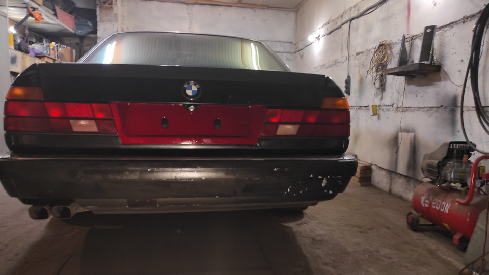

Когда собрал и отрегулировал всё я понял, что смазывать направляйки нечем… :)
Пришлось сгонять в сабурово и закупиться смазочными материалами, думаю смазка со временем разотрется по всей площади и стекла будут ездить побыстрее
ВСЁ!!!! Машина завершена!!!! Я не могу в это поверить! )
МАКСИМАЛЬНАЯ КОМПЛЕКТАЦИЯ

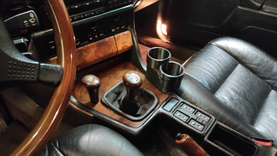

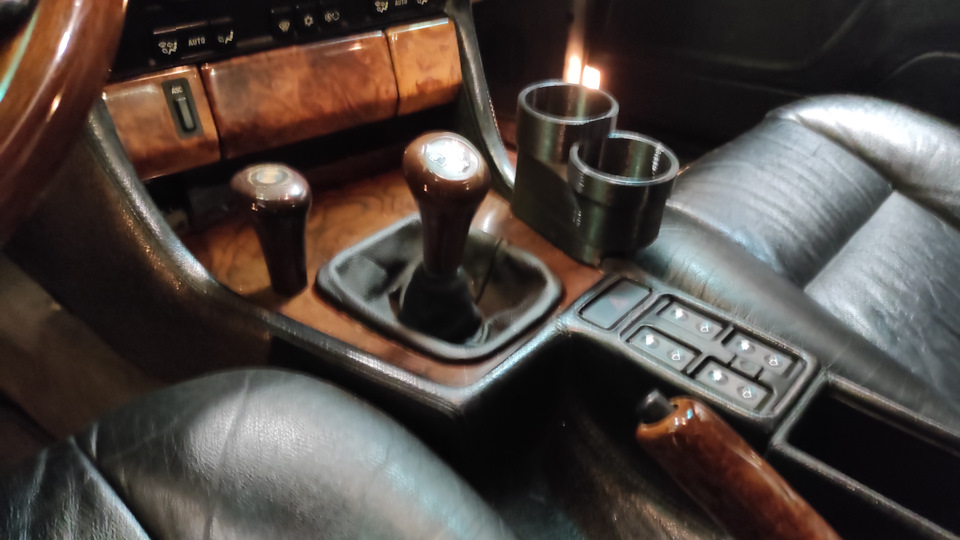

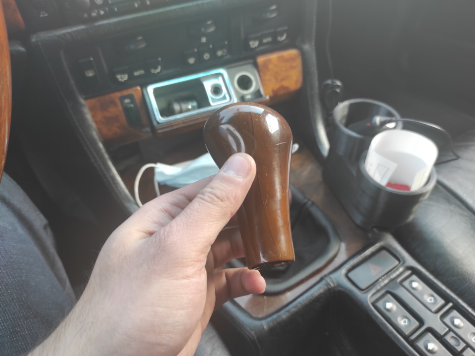

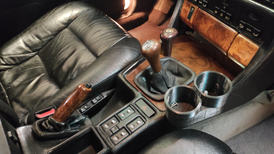

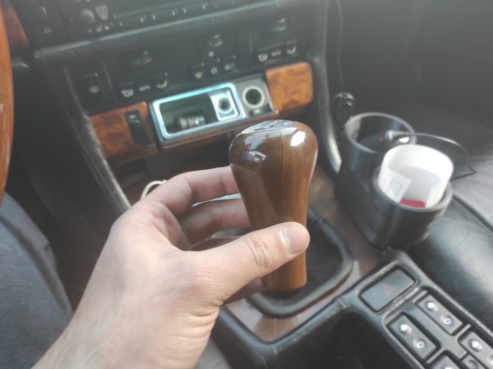

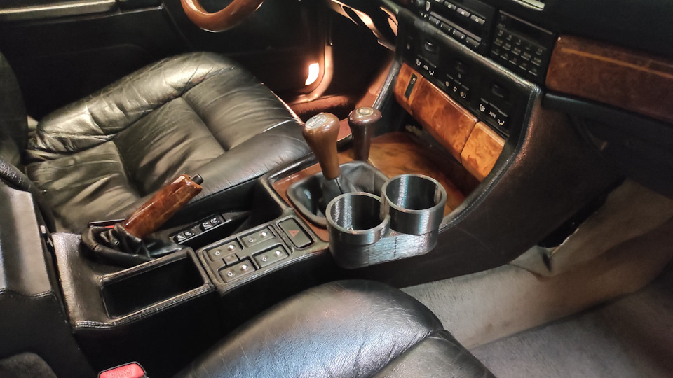

Я решил сразу её отполировать и испытать. В целом сносно, пальцам приятно, что не чувствуешь раздроченного лака и всё такое гладенькое :)
Но у неё форма как у дубины, а у моей старой как у гвоздя.
Переключаться очень не привычно и не очень удобно.
Поэтому я её пока оставлю, а свой любимый ненаглядный гвоздик отвезу Дане, обновим её и потом, если Дане будет не впадлу, обновим и эту дубину.
Но никогда и ни за что не расстанусь со своей старой рукояткой, люблю её ппц :)
Да и привык ещё цепляться за неё как птеродактиль :)))) 3 пальцами :) или толкать её пальцами как раз под шапочку, очень удобно.

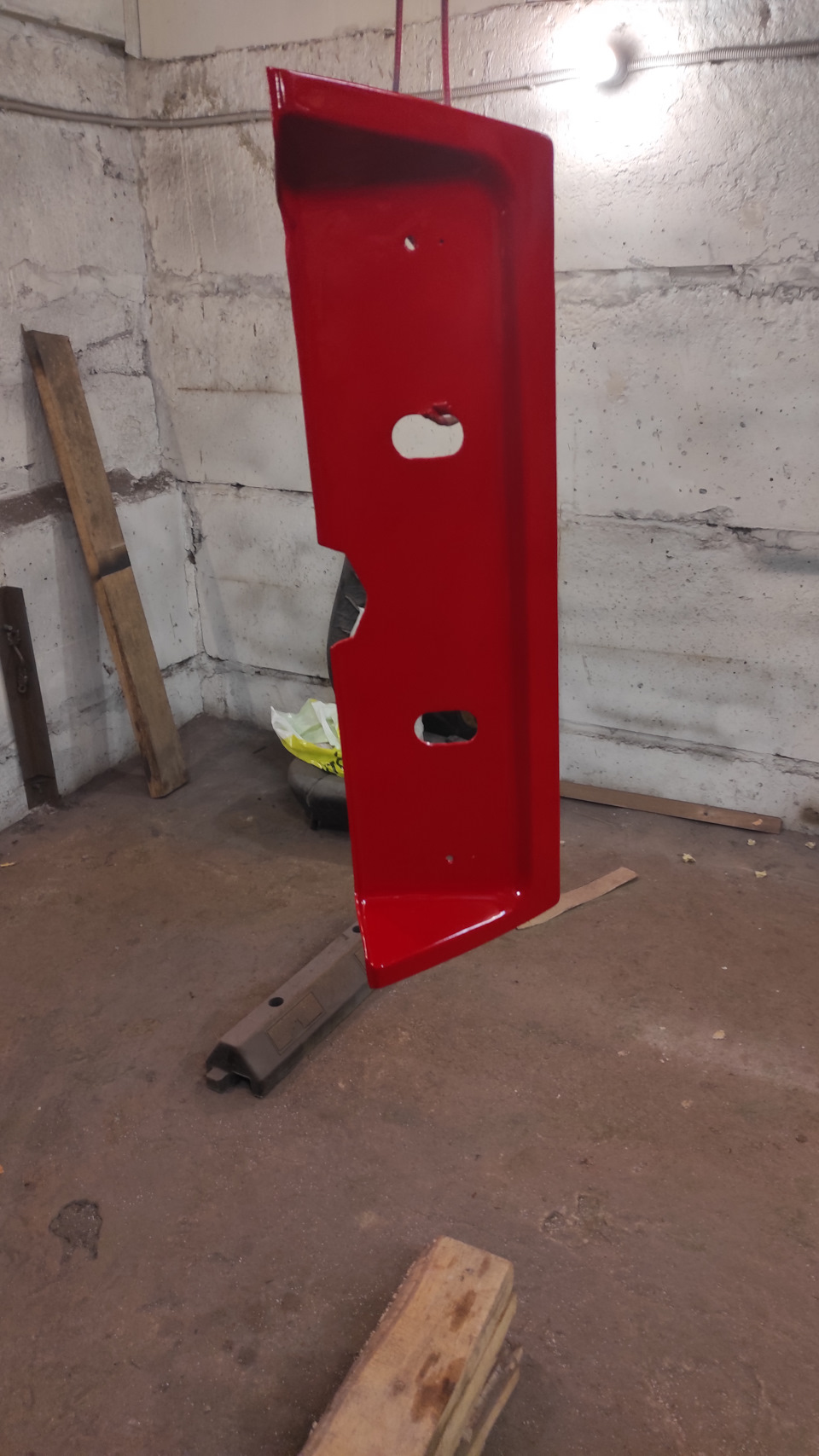

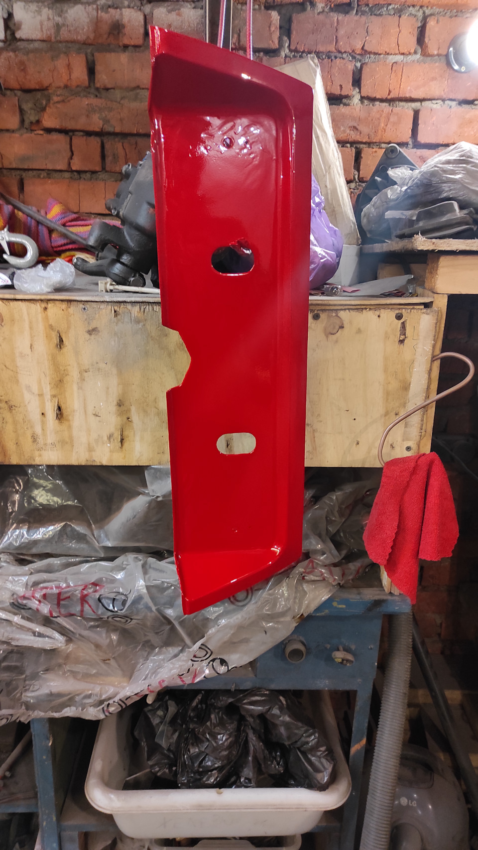

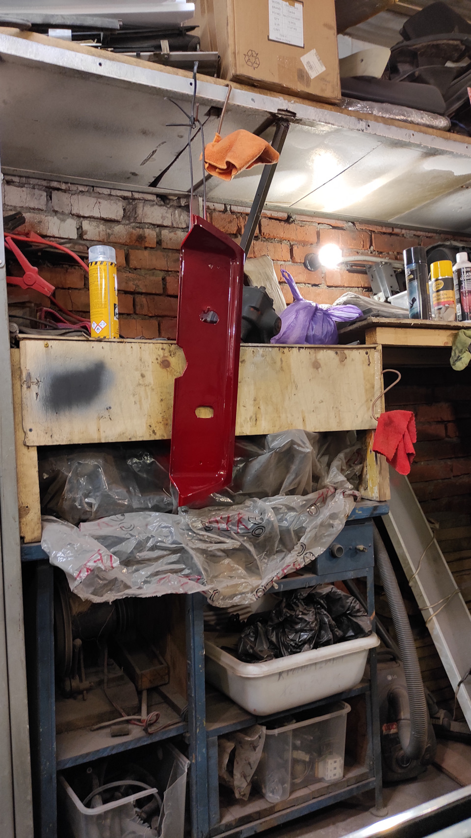

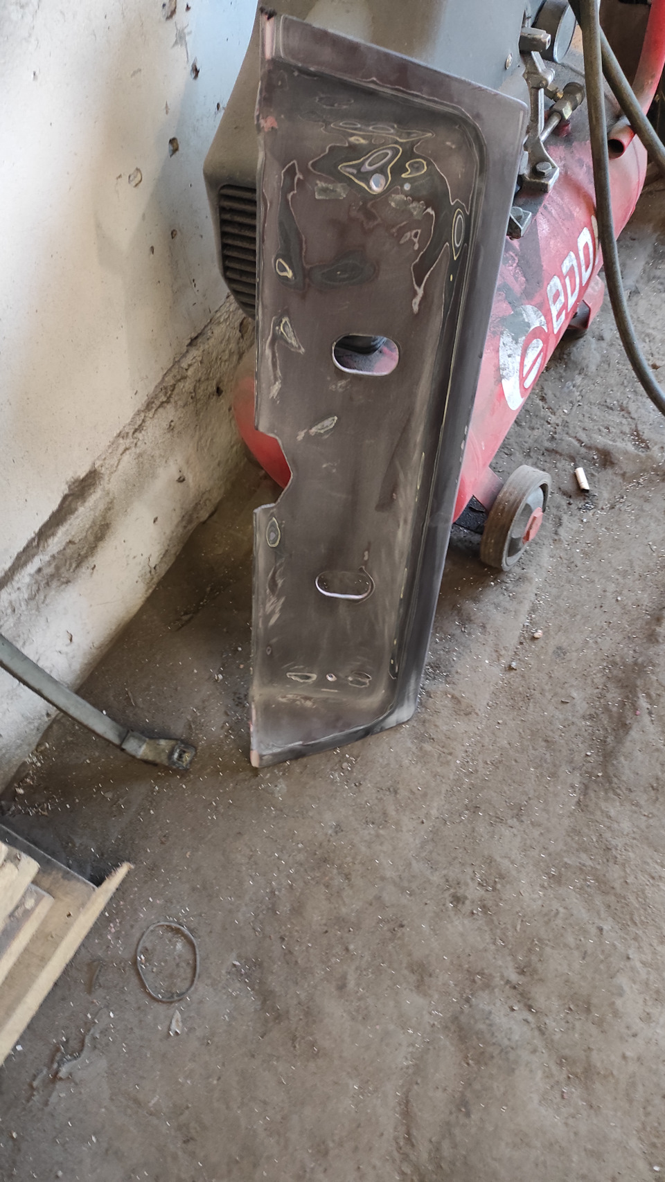

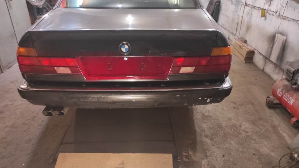

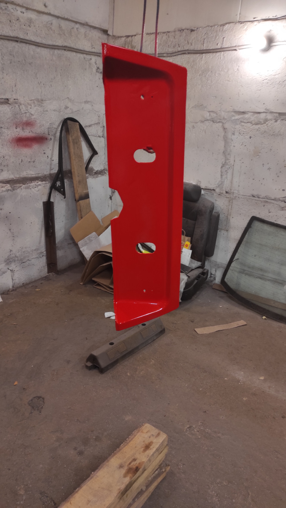

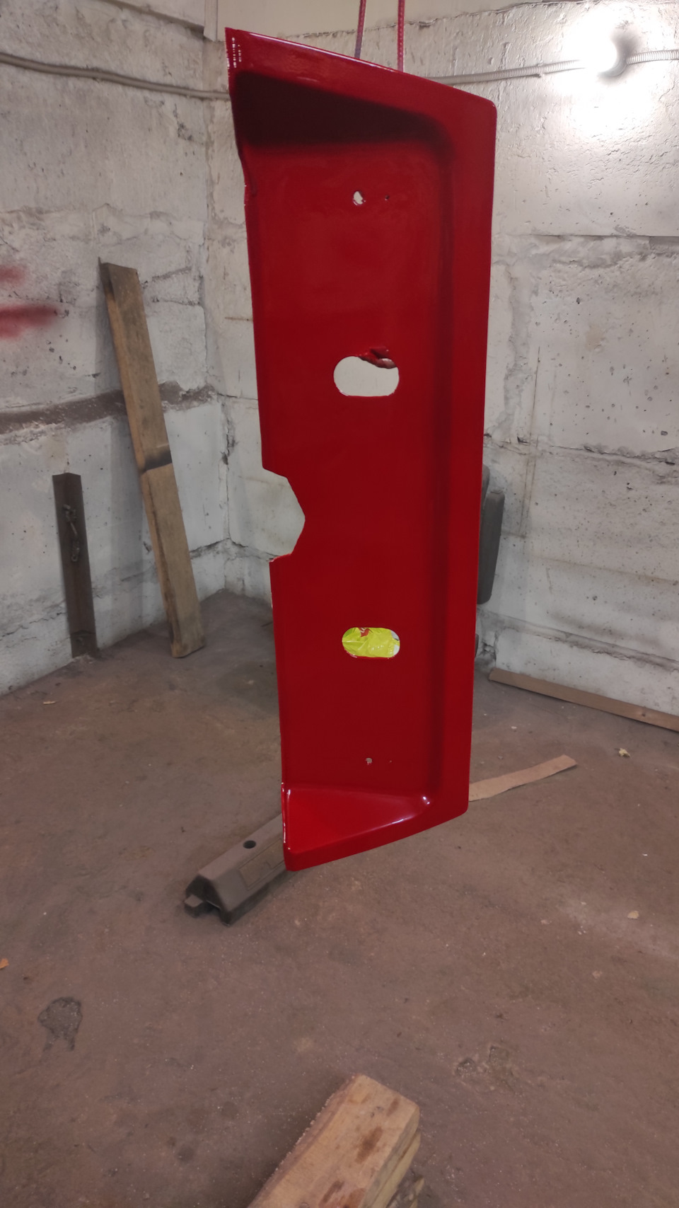

После всех своих дел вернулся в гараж и дочистил бленду. В прошлый раз я её покрасил алкидной, или как её там, краской, а она подорвала грунт и с неё сполз весь лак :)))
И попробовал сначала обычной красной акриловой краской
Между сушками наводил порядок в гараже, а то там 3 недели происходили интенсивные боевые действия и я сам охерел как смог его так засрать и завалить говнами :О

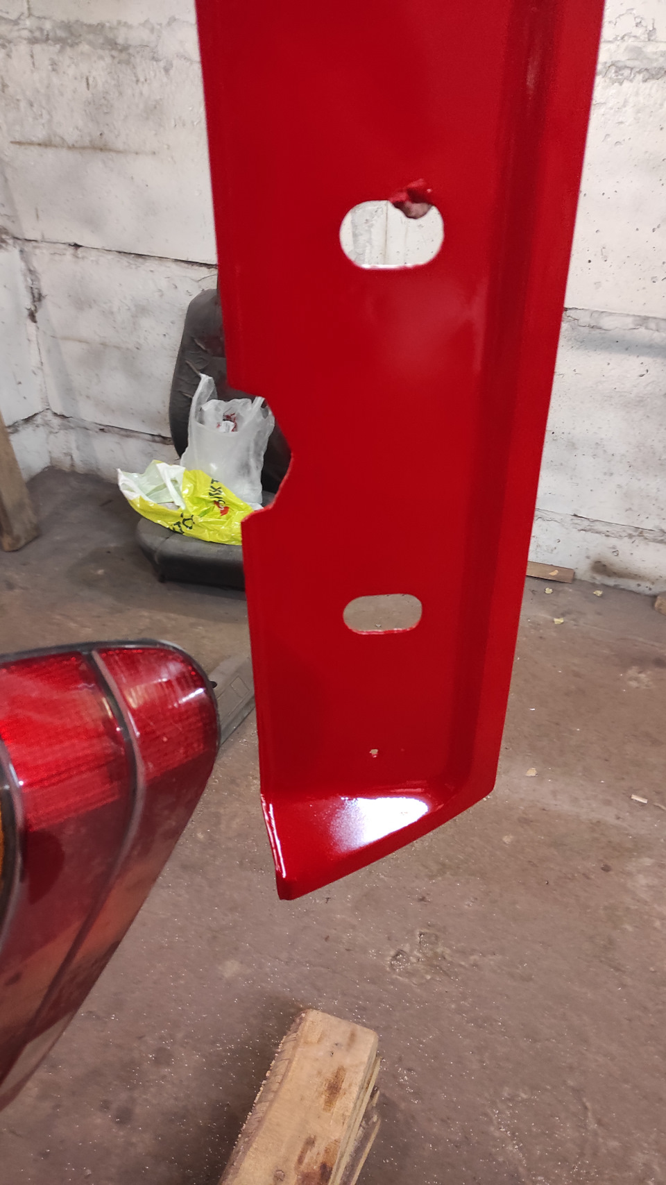

Это финальный результат, не пойму подходит ли по цвету, завтра или послезавтра на тачку наживлю и посмотрю.

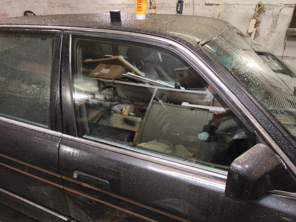

А так я её покрасил, залил почти полный баллон тонировки для фонарей и лаком сверху бахнул.

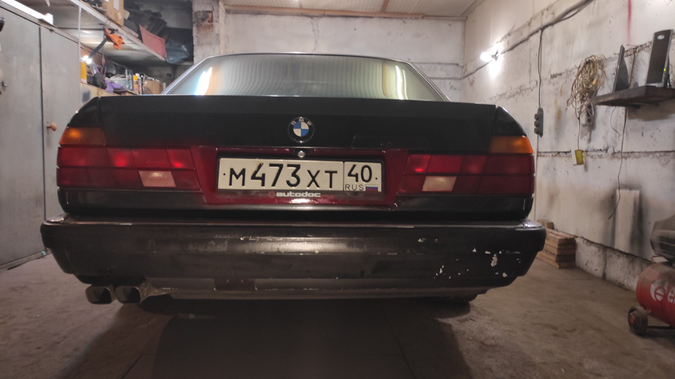

Погонял пару дней в бункере с закрытыми окнами, ощущения интересные, всякие звуки и рев мотора слышно очень приглушенно.
Громкие звуки типа сирен и т.п. слышно замечательно, но в целом комфорта добавилось.
Правда теперь при приопущенных стеклах сложно смотреть в боковые зеркала из- за черных полос по краям стекол :)
И при закрытых окнах надо быть аккуратнее т.к. на перестроениях ты почти глухой и гудки плохо слышно, раньше слышал машины машины в мертвых зонах :)
Самое приятное, это то, как стал слышать мотор, выхлопа не слышно от слова совсем, т.е. сзади у меня полный вакуум, пока там что- то не начнет шуметь на улице.
Звук мотора стал казаться очень ламповым, тут будет слышно, уверенный такой мужской катыр катыр катыр БЫР БЫР БЫР
И эксперименты с цветом бленды увенчались успехом :)

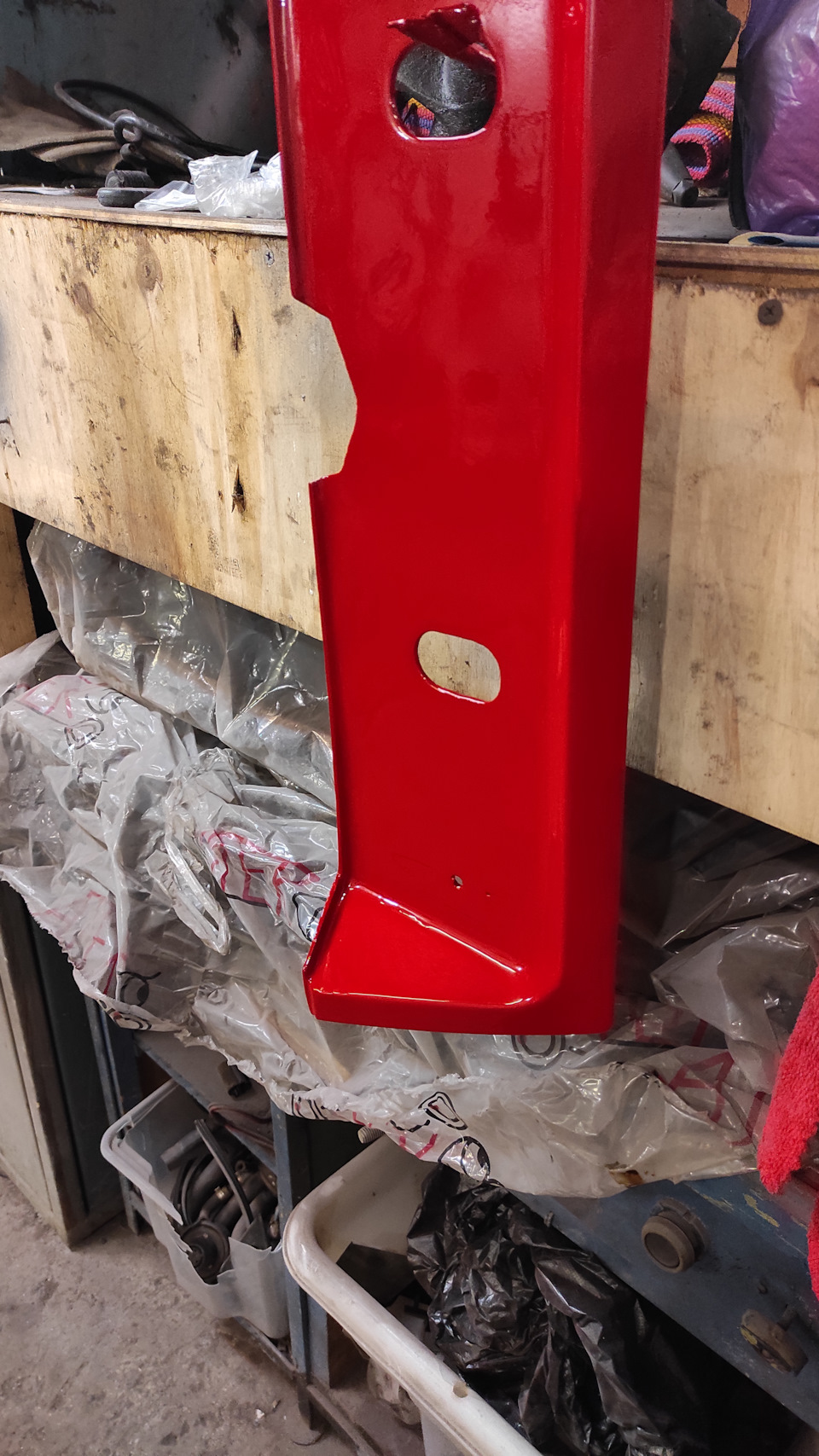

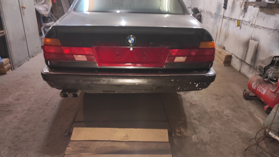

Правда красить и перекрашивать её за?бался, но сегодня приехал с работы и вижу эту писечку :)
Ну и примерил
Лан ещё проминается пальцем, это из- за количества слоев? ( примерно 15 :))))0000))00 )
Плюс не мешало бы сделать её ещё на тон темнее, но тогда у меня в самый последний момент кончился тонировочный лак :)
Но в целом я понял, как её покрасить в нужный цвет и набил руку.
Думаю  что дальше, как будет настроение, снесу всю краску до пластика, где надо- наживлю материала, что бы вся была ровненькой по плоскости и хочу гравером пропилить в ней черную полосу вровень с аналогичной линией середине фонарей и уже нормально и качественно её покрасить.
Надо только базовым цветом взять более темный красный, что бы не валить 15 слоев тонировки.
И думаю на грунт положить серебрянку или краску для дисков бнв, что бы придать ей объемности, что думаете?
