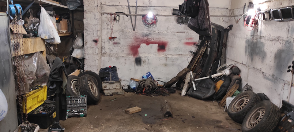

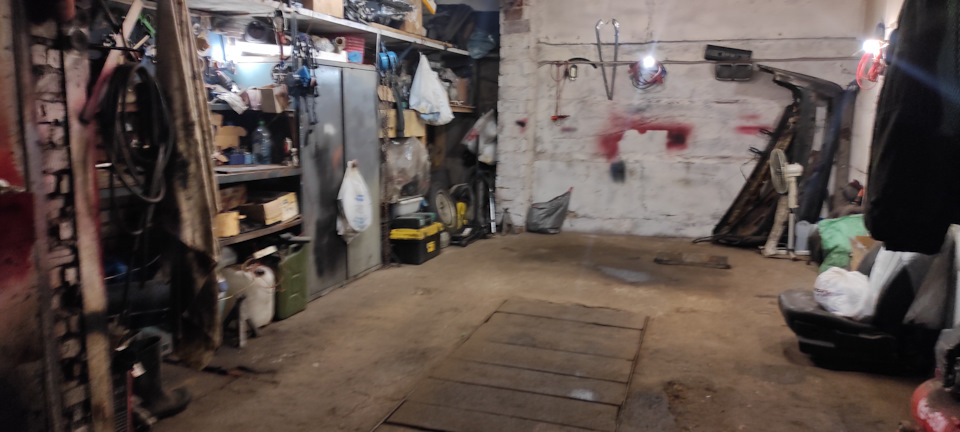

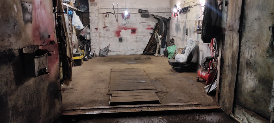

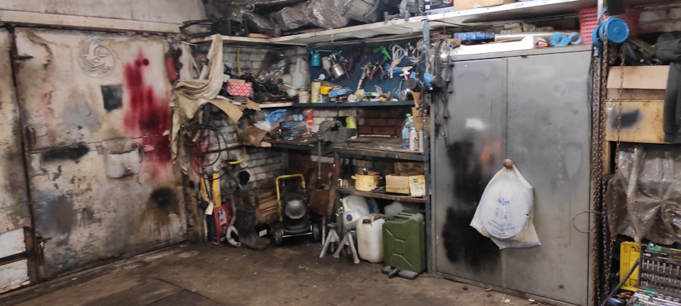

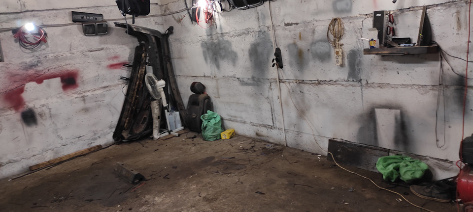

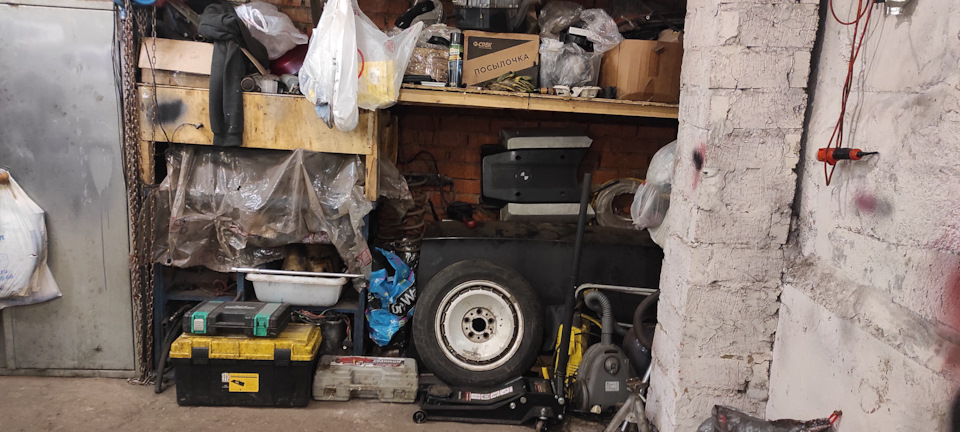

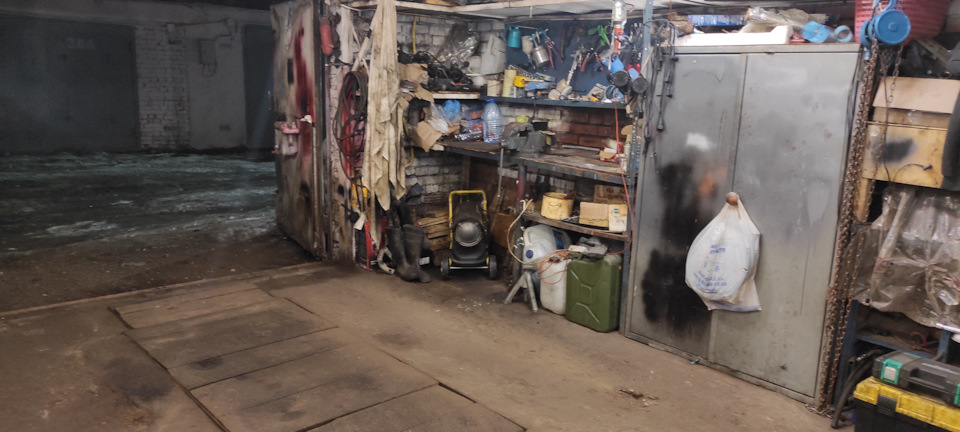

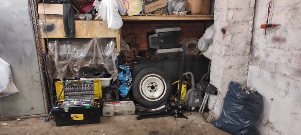

За 2 месяца почти нонстоп ремонта гараж превратился в мазутную яму + помойку, пришлось изрядно попотеть, ведь завалено было вообще всё! Вдоль всех стен по пояс навалено, весь верстак, повсюду мусор, болты, гайки, детали, это просто ужас какой- то…завтра ещё соберу с пола всё и подмету, может керхером пол сполосну и тряпкой помуслякаю, что бы не было противно там находиться, яму ещё надо опилками засыпать, бррр :)
Но инструмент и гараж надо держать в чистоте, я считаю
И вот теперь не противно ставить туда нормальную машину :)

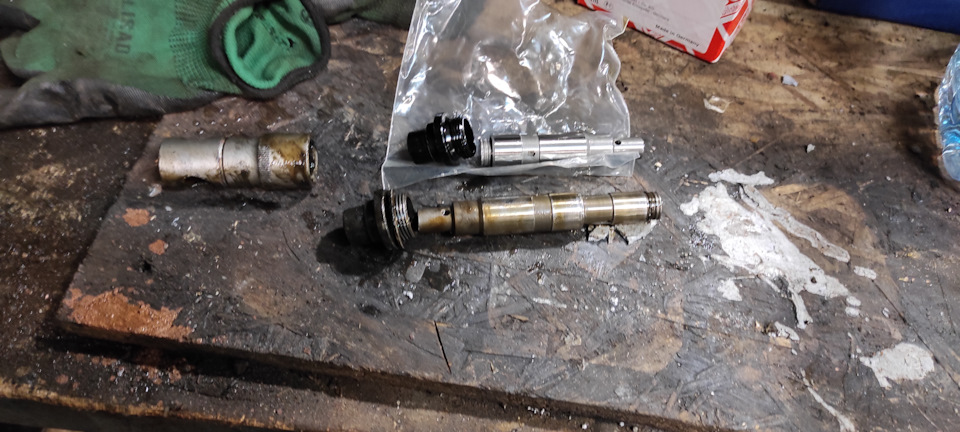

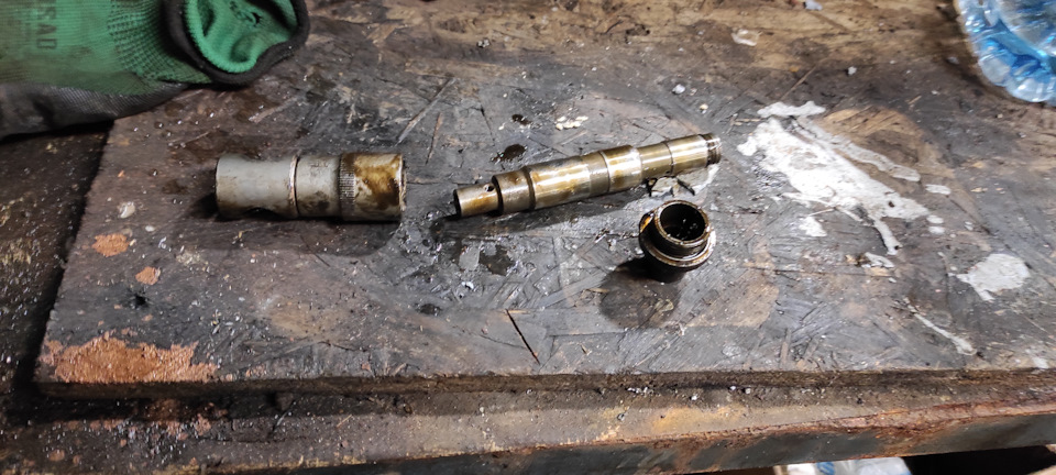

Достаю старый натяжитель и сразу напрягаюсь т.к. новый значительно меньше
Но решаю поставить новый и посмотреть что выйдет, в конце концов надо решать, бомбить ли ГРМ, или пока что это не требуется, запускаю мотор...
И всё прошло О_о Читал в инете, что это помогает не надолго, если в ГРМ всё в мясо, ну посмотрим, завтра будем маслать Боричевскую некруху, моя пока постоит погреется, и потом ещё его домой подброшу, буду вести наблюдение короче, но предварительный итог: помогло
Мои, и прошлого чела, маляр-жестянщик был, так у меня гараж вообще в квартале маляров :)
и там ещё среди них затесался резчик по дереву.
Ну натяжитель гидравлический, цепь трещать перестала, значит он ещё и телескопический :) Хруст на запуске это нормально, как пишут, типа ему секунда- две нужны для набора давления масла

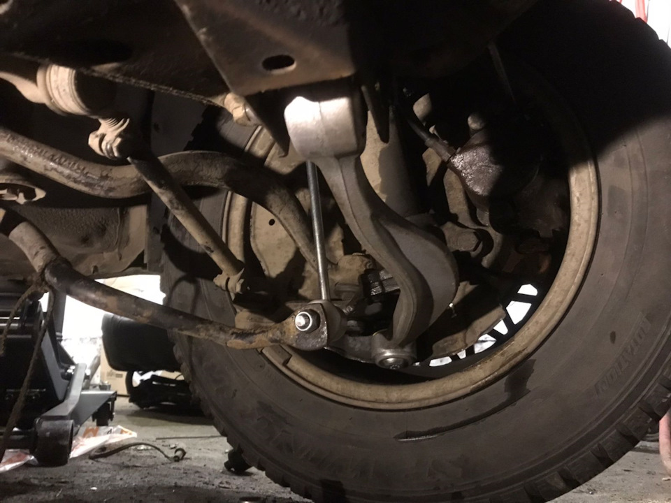

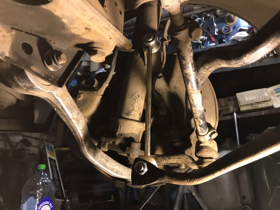

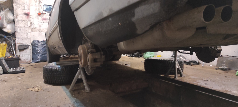

За 2 дня где- то с 5 вечера до 3 ночи заменили:
-Стойки/пыльники/отбойники/опоры/все шаёбочки, прокладочки и болтики сзади...
Когда прокачивали амморты ( на секундочку, бильштайн ) не добились адекватной работы одного амморта, один выдавливает шток до упора, у второго шток выходит на 1см и очень медленно, шипит и хлюпает, если шток двигать...вернули по браку, а когда и откуда появится новый, учитывая обстоятельства, не знаю...
Плюс меня ещё смутило, что оба амморта в коробках хранились расслабленными. Когда я покупал амморты они всегда были стянуты в сжатом виде...
-яйцы
-стойки стаба в круг
-подвеску глушака
-2 нижних рычага спереди
-2 верхних сделали со съемными шаровыми и новыми сайлентами
Охуели всё это снимать и откручивать, машина ничего не отдавала добровольно, последние кто её крутил- гб, всё притянуто метровой трубой, вся подвеска выебалась за год...
Больше всего мы охерели, когда снимали задние стойки стаба, пильнули её напополам, верхушечки начали снимать ключами т.к. они там на болту, а все мы знаем, что стойка заднего стаба состоит из 2х резиновых кругляшей, один без оправки, он просто натягивается на стабилизатор, а верхний с втулочкой, что бы через неё болтом и гайкой прикрутить стойку к балке...так вот, одна снялась хорошо, а на второй болт сразу сломался, при этом ухо было какое- то кривое и с обратной стороны гайка уперлась в балку, пришлось пилить всю обойму, пока не добрались до этой втулки, а болт там был не по размеру, его буд- то вмолотили кувалдой и в итоге молотили так сильно, что ухо придавило к балке...
Всё новое прикручивалось на новый крепеж по моменту, всё как я люблю :)
где нужна смазка- смазали, где не нужна- обмазали фиксатором резьбы...
Ещё у него заклинил передний суппорт, пришлось его заменить, но только один пока...
Потом планируем ему заменить ещё раз одну заднюю стойку, когда он порешает с бракованным аммортом, заменим второй суппорт с диском и колодками и заменим всю тормозуху т.к. никому не известно, кто и когда это делал и делал ли вообще, плюс заменить подушки мкпп и эластичную муфту, опционально сцепу...надо ещё пиздюлями и плетью гнать его на схождение, пока не въебал новую резину, эх, молодеж :) Приходится чуть ли не под дулом пистолета прививать техническую грамотность :)

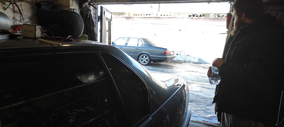

Сегодня съездил до машины т.к. забыл там ништяки для своих свиней, дрисатка на месте, а напротив заприметил оч ровную и хорошую езч
Ну и естественно, попав в гараж просто взять и выйти из него не выйдет

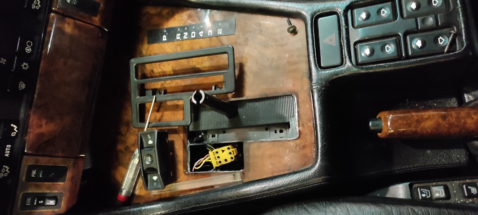

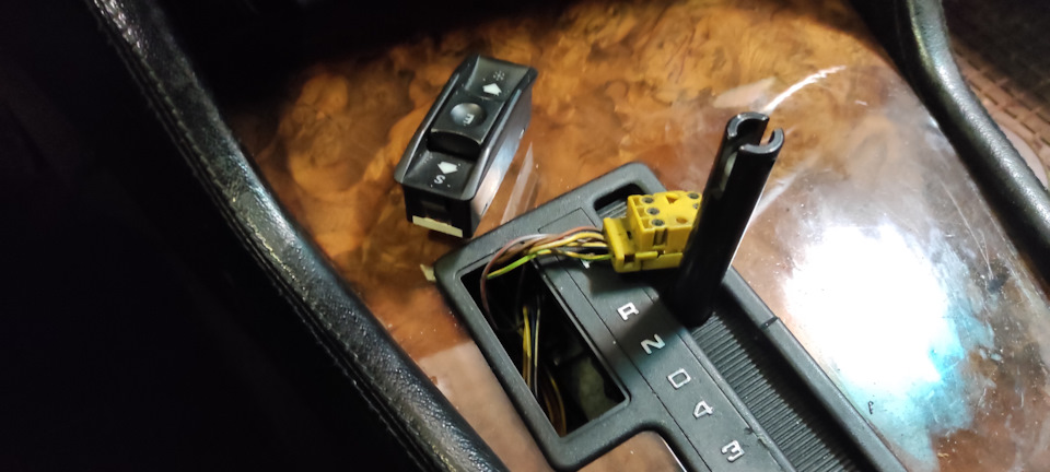

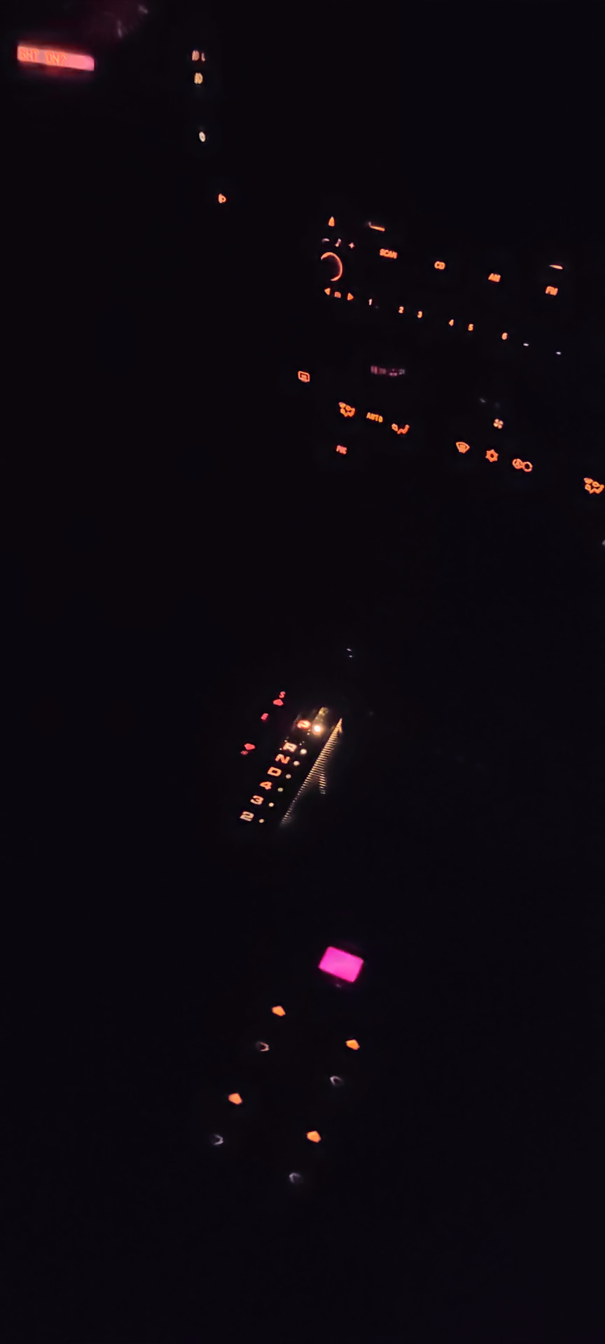

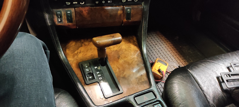

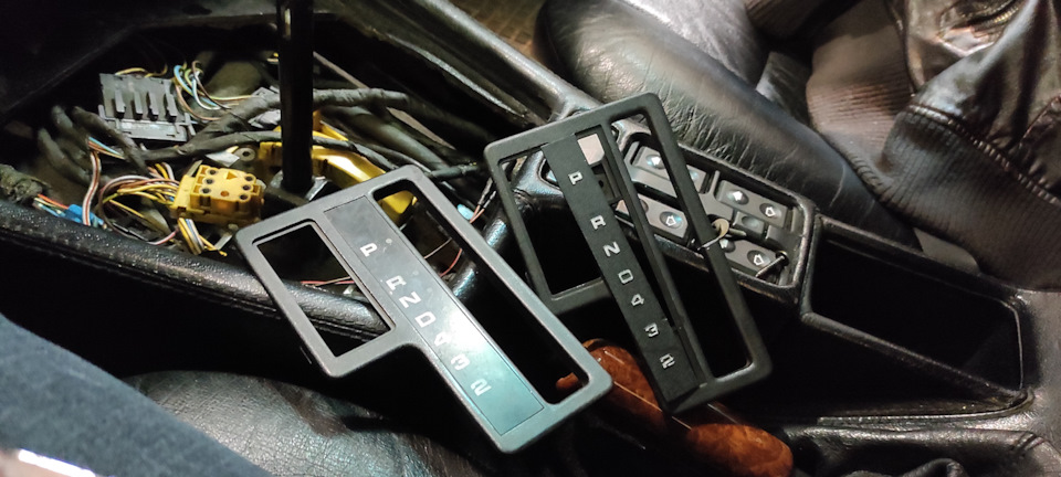

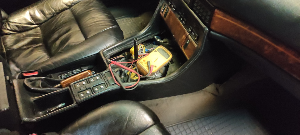

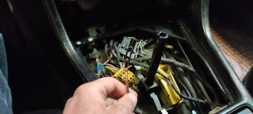

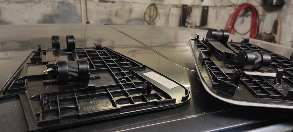

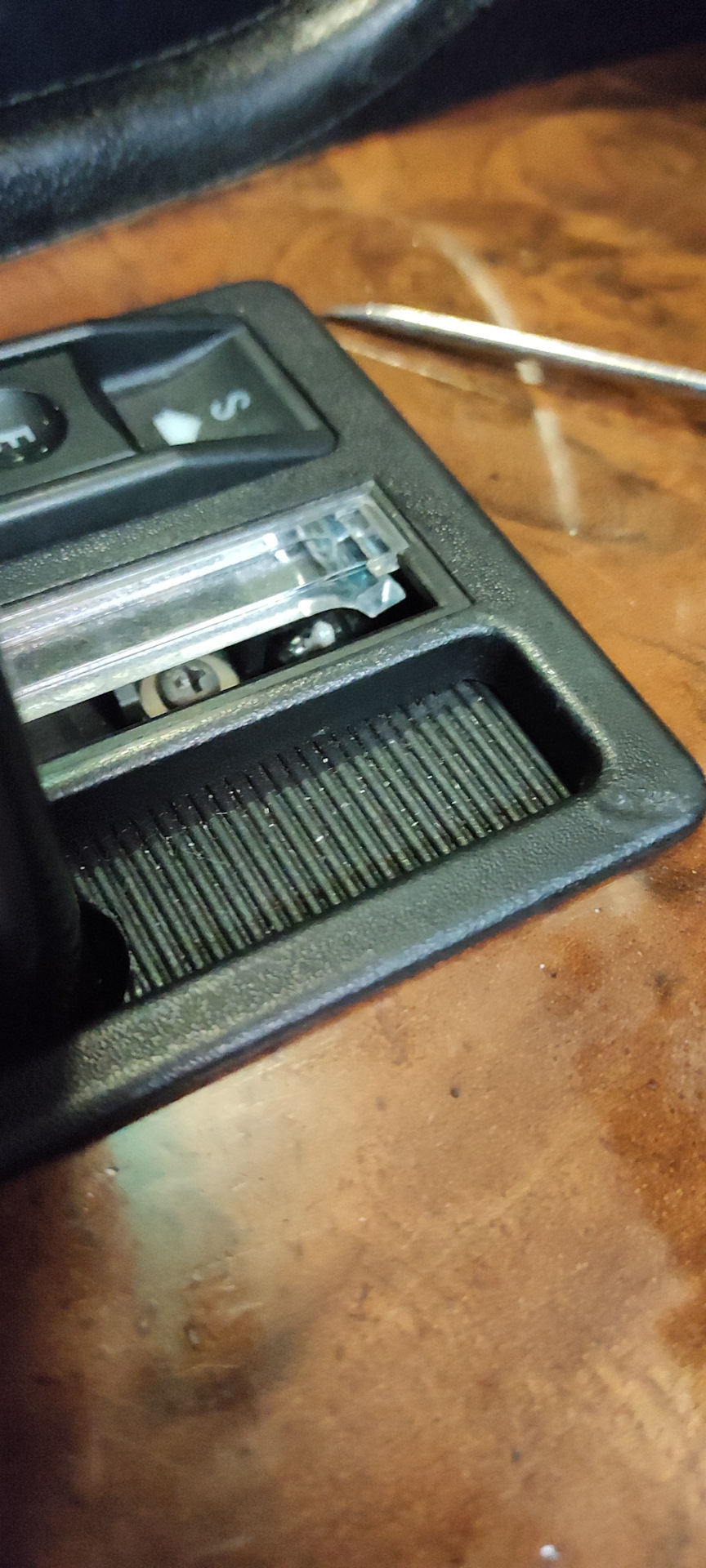

Очень странно, но нашел в том же пучке проводов, что и фишка на кнопку выбора режимов АКПП 2 проводка, коричневый и серый с красной полосой и патроном на нем, как нам всем известно, это подсветка приборов, хм, а ведь это может дотянуться только до ленты селектора, другого ничего там быть не может, плафончик на центральный дефлектор на своем месте, на пепельницу тоже, это выходит мне так повезло и при свапе я каким- то образом на шару нарулил проводку от американки или этот плафончик есть в любой Е32? Снимаю патрон, вешаю мультик, врубаю габариты- появляются 12в :))

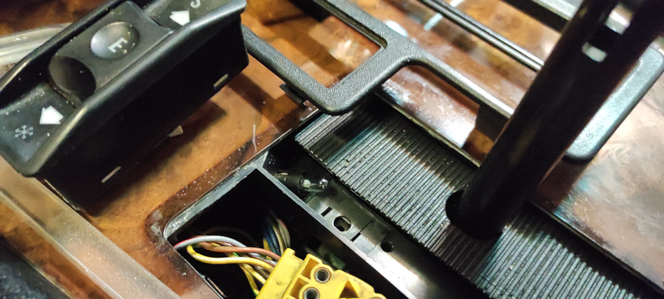

Ну по такому случаю достаю площадку с подсветкой ( на фото слева )
Я хотел переставить рамочку с подсветкой в свою площадку т.к. новая без деревяшки, тупо оторвано всё и там пластик с остатками клея, плюс площадка от трича с вырезом под площадку с кнопкой ASC....Думал щас в свю засверлю дырку под плафон и всё соберу, а дырка там уже есть ( на фото квадратная ) О_о
Бомблю на компоненты

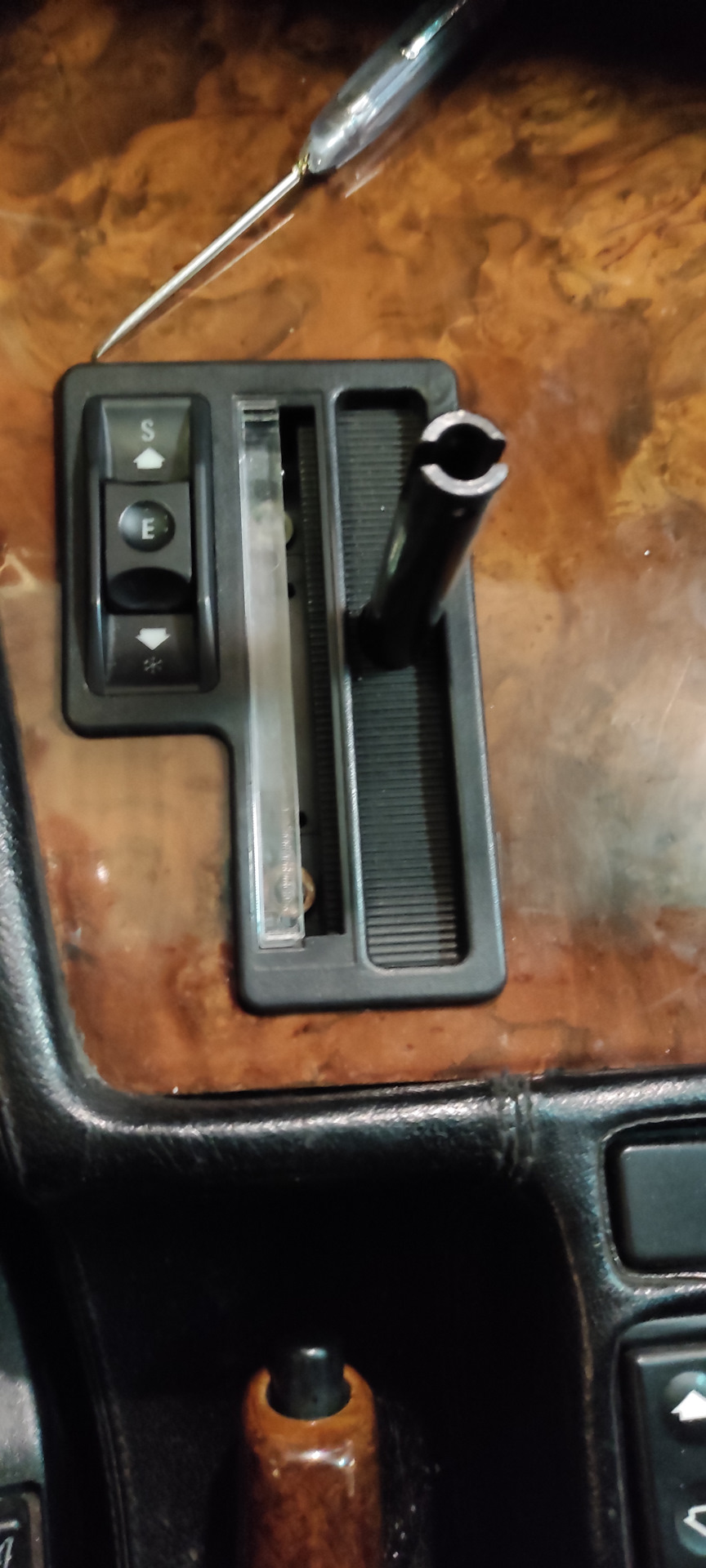

Вставляю проводку с плафоном и лампочкой в свою площадку
Прикручиваю саморезами к площадке и вставляю световод
лампочка как раз стоит под наклоном и висит заподлецо под световодом
Дособрал
Правда насладиться полученным результатом не вышло т.к. новых лампочек не нашел, у меня была кубышка с ними, но не нашел её, придется покупать ещё ворох и тогда покажу, что получилось :)

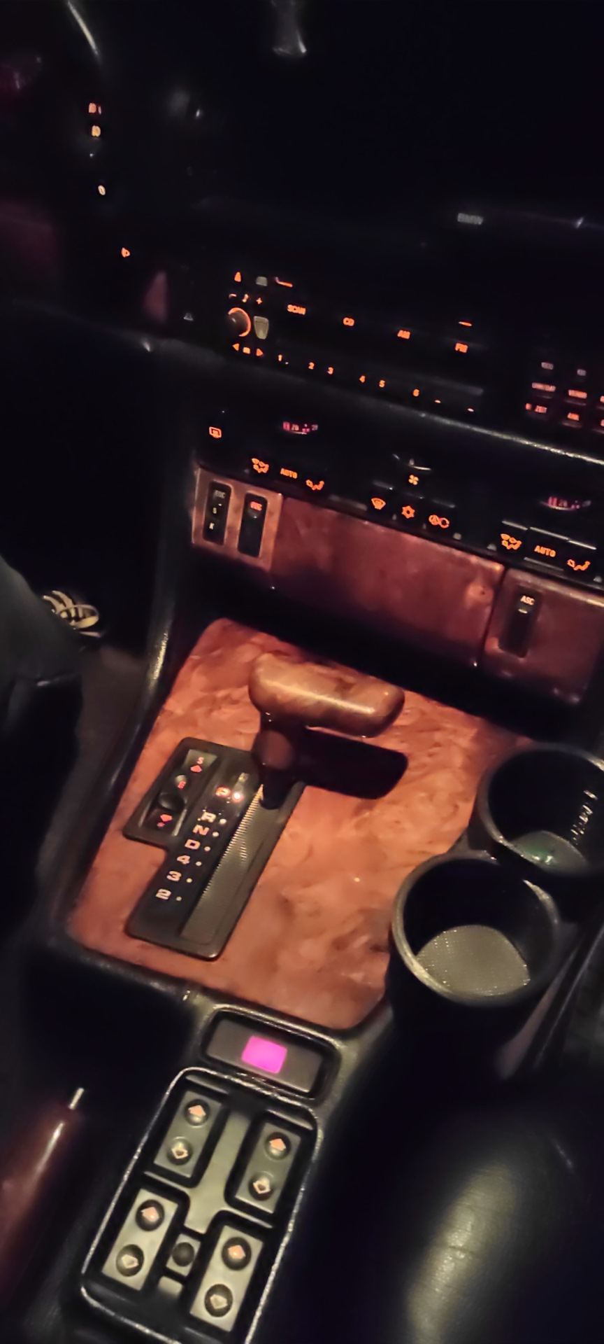

32 минуты назад, 34-й Скорый сказал:

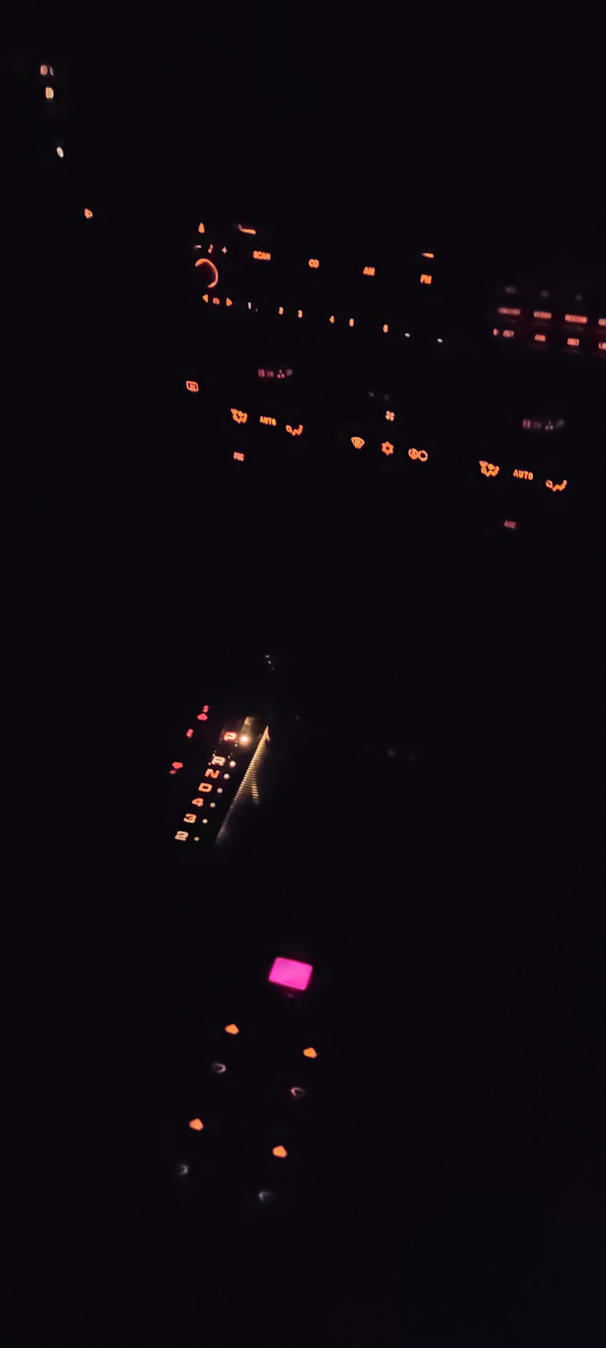

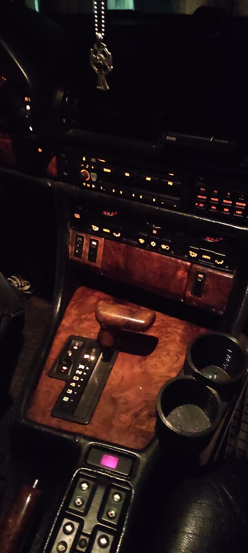

А площадка с подсветкой полная (при переключениях подсвечивается соответствующий режим) или просто подсвечивается шкала с режимами и все?
Внимательно смотри на фото, отчетливо видно, что с подсветкой выбранного режима)))
11 часов назад, 34-й Скорый сказал:
вообще да, но у меня нет
43 минуты назад, Кила69 сказал:
А что,на е32 и такое бывало? На е34 с акпп точно не видел,ни на 520,ни 525-х,только общая подсветка шкалы и отображение режимов на приборке,а 540-е с акпп живьём не попадались,хз
е34 рынок сша)
Не дотягивают заводские комплектации до этого. Приходится самим дооснащать. Сегодня видел у товарища в туринге дермонтиновый потолок, а как-то раз, когда хотел вернуть в продаваемую машину ровный пол из ДСП, то с другим товарищем чуть не поругались - очень ему его хотелось.
В 04.03.2022 в 22:30, ap-bmw сказал:
Я внимательно смотрю - там один режим - P :)
19 часов назад, Bain сказал:
Да, я поэтому и спросил. Этой штуки целиком нет даже в ЕТК (чтобы подсветка за селектором следовала в режимах). И всборе такая площадка полная очень мало у кого есть и мало кто ее видел вживую. Я тоже себе ставил просто чтобы подсвечивалась и все.
6 часов назад, 34-й Скорый сказал:
Странно, вроде точки перед каждым режимом стоят.... У меня тоже просто режимы светятся, а точек нет.
18 часов назад, 34-й Скорый сказал:
во во
есть мысля отзеркалить имеющийся световод, пропилить посередке, что бы по нему ездил кристалик и таким образом подсвечивал очко напротив селектора
