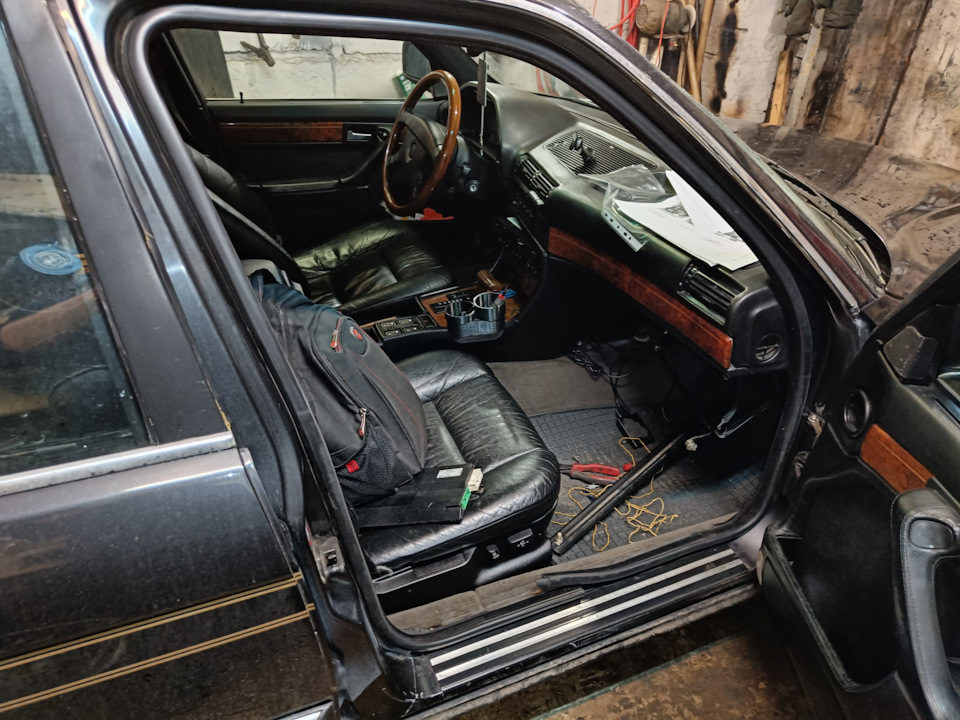

решил я сменить фильтр салона, а то печка стала плохо дуть, раздражает всегда гонять на вечно орущем моторчике печки.
Но просто менять фильтр же банально и скучно, верно? Вот и я так решил и попытался проверить всю проводку, отвечающую за управление моторчиком печки, если помните, это старая проблема.
Тогда я просто обошел её кинув прямой провод с крутилки на панели управленя на саблю, но словил бидэ в виде постоянно разряжающегося аккума!
p.s. кстати, я охерел как хорошо и сильно стала дуть печка! раньше всегда покупал угольные фильтра, думая, что они лучше, но через них так не херачило :О
Аккум разряжался т.к. почему- то перестали обесточиваться клапана печки.
Я решил, что всё это взаимосвязано и восстановив сток схему проблема с аккумом и клапанами уйдет сама собой, но нет!
По итогу вся проводка впорядке, а если подключать всё по стоку, то работает только максимальная скорость моторчика, я уже не понимаю, что за НЁХ происходит :((
Может у кого будут идеи? Пока вернул свой колхоз и решил потыкать в печку разными мозгами, у меня их 4 штуки, в итоге из них более менее пристойные только 2, один, который стоял у меня и до недавних пор был полностью исправен и второй, на нем чёт моросит управление клапанами, но в целом зимой п****, если они открыты- тепло :)
До лета надо опять скупать все подходящие мозги печки…Ну и да, с этим полувялым эбу жор аккума прекратился, чему я несказанно рад.

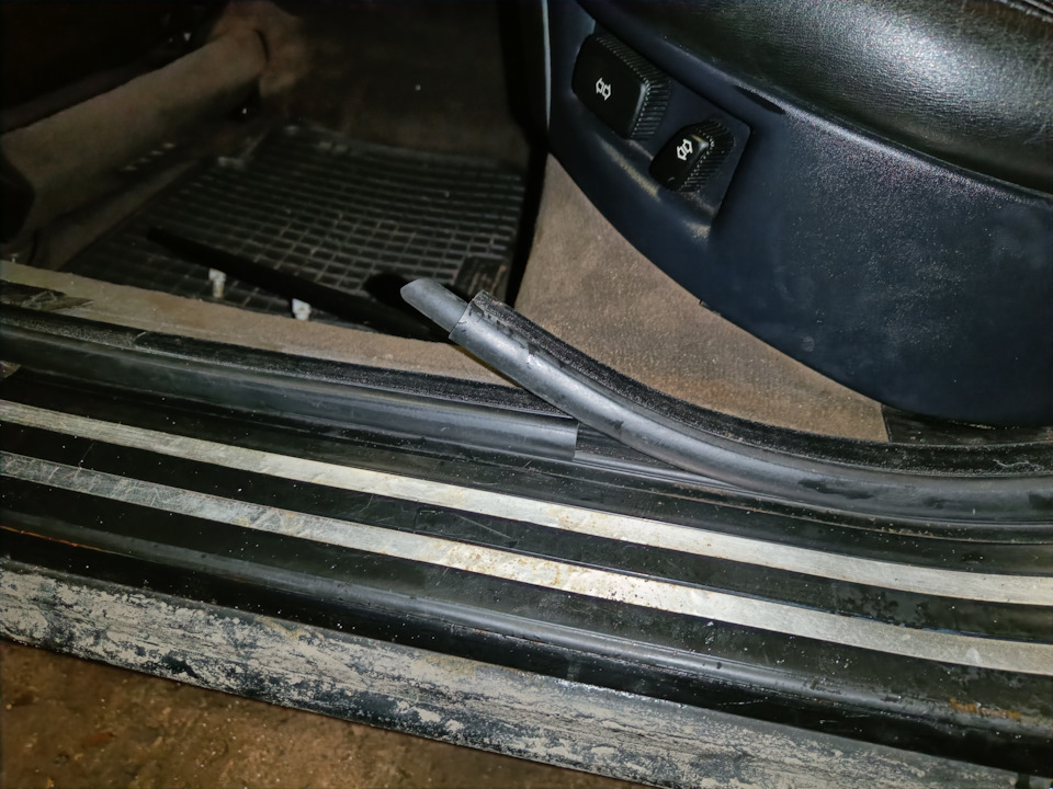

Этот взгляд, когда ты маслаешь некруху, а не котив
Когда коту делать нечего- он яйца лижет :)

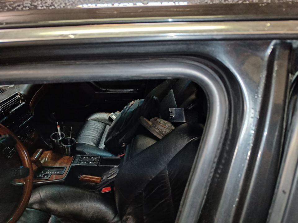

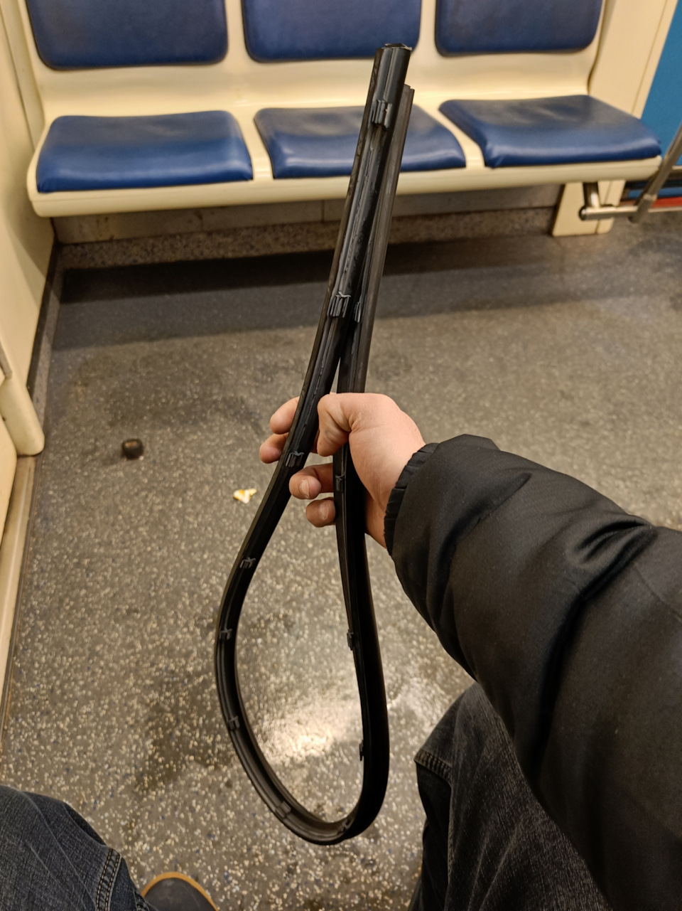

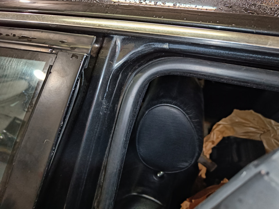

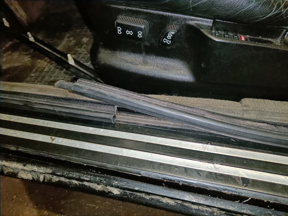

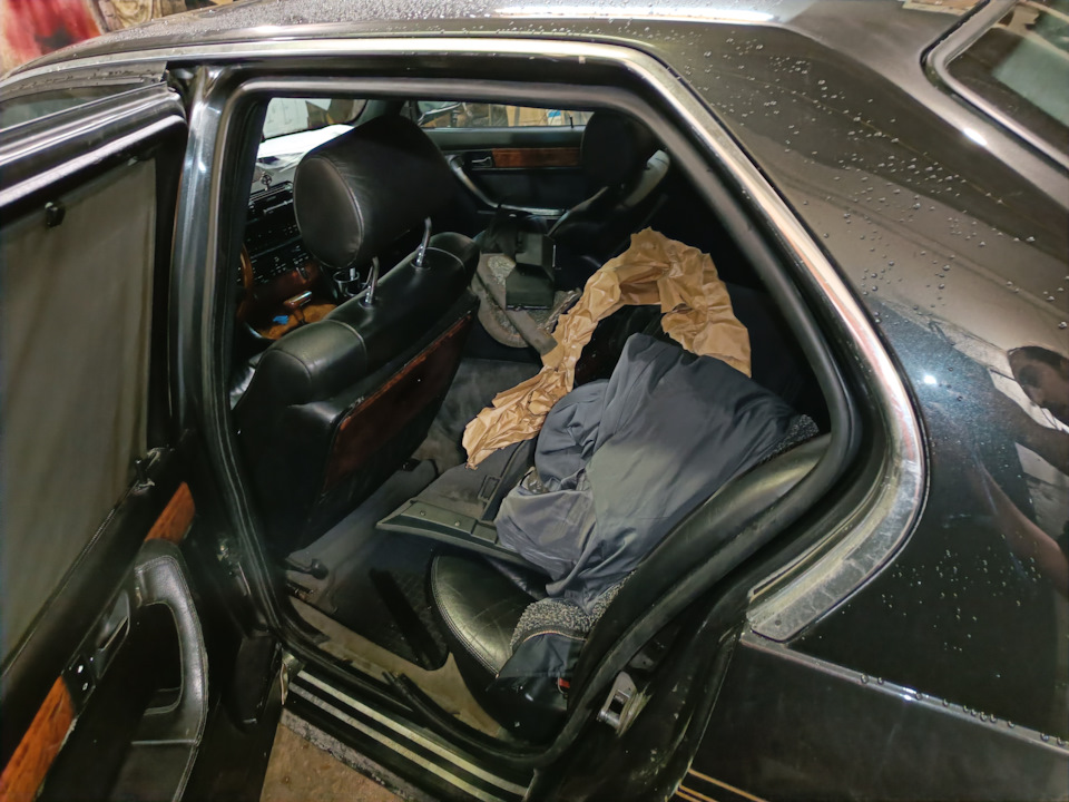

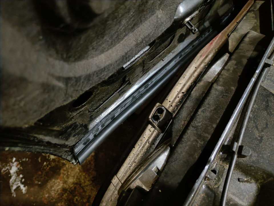

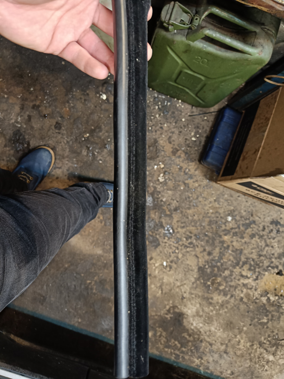

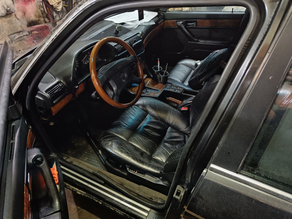

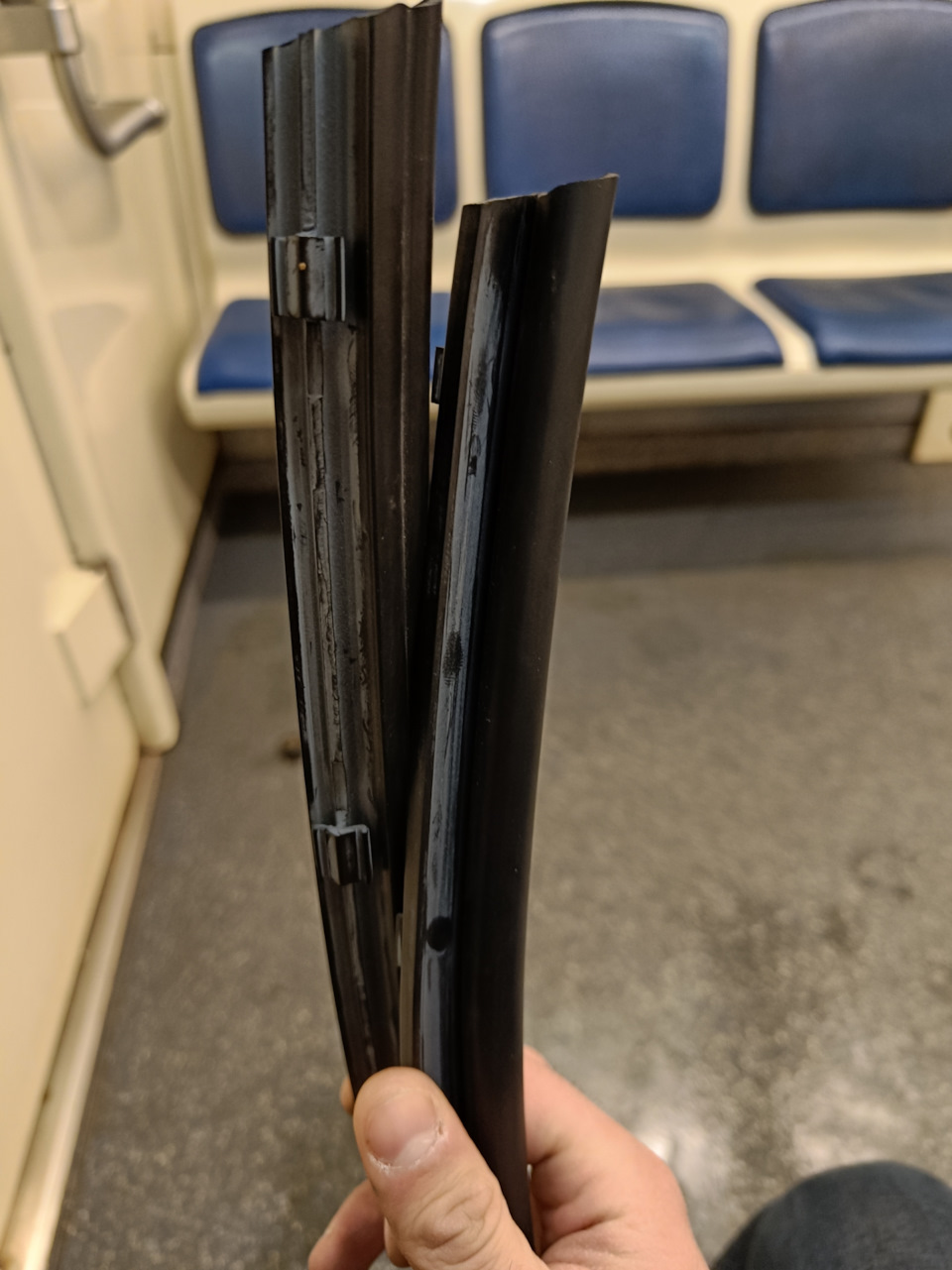

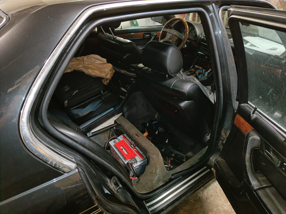

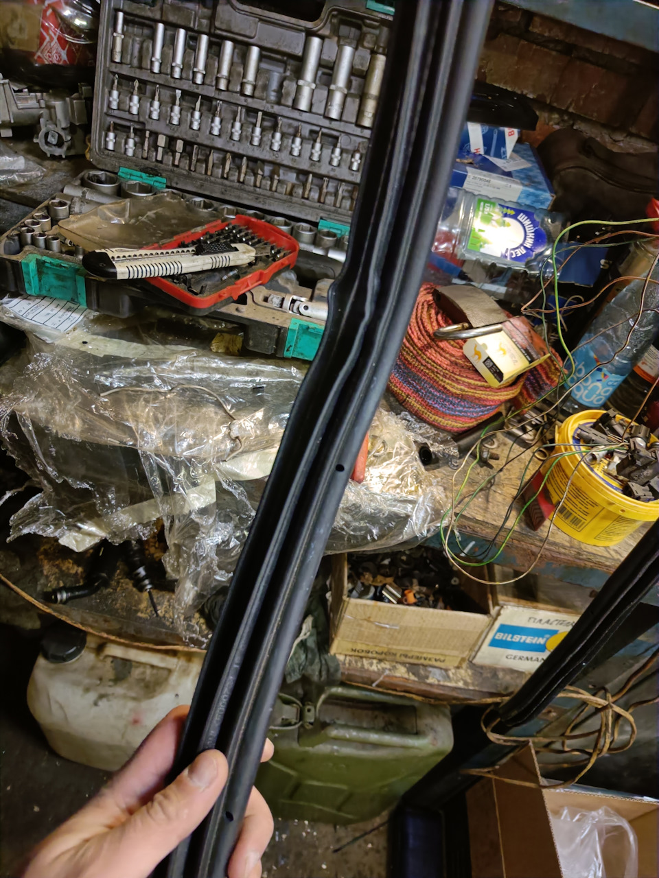

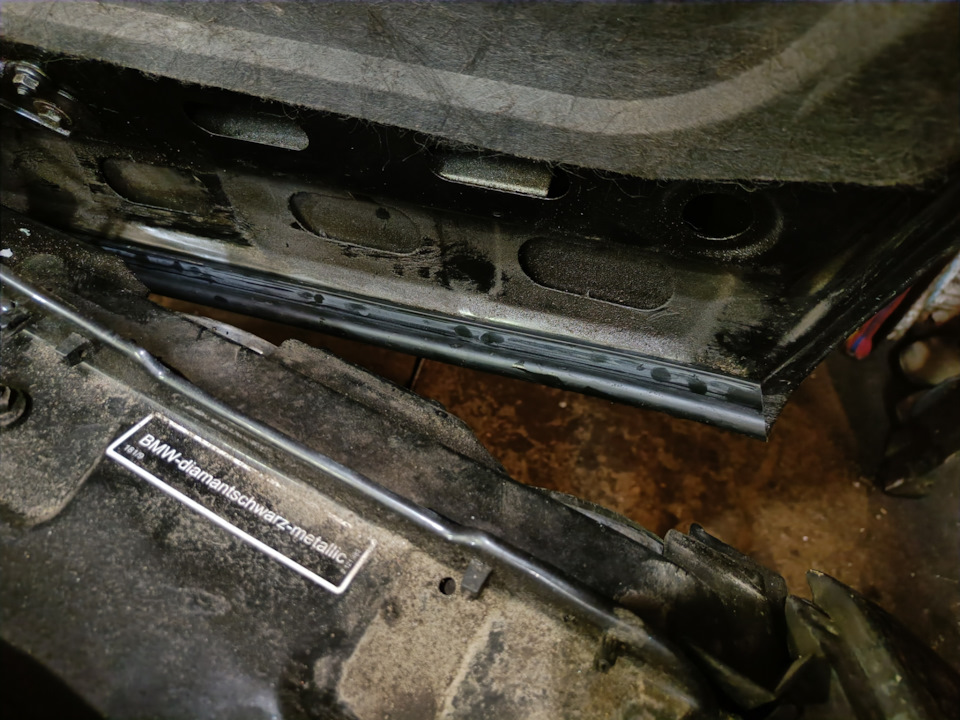

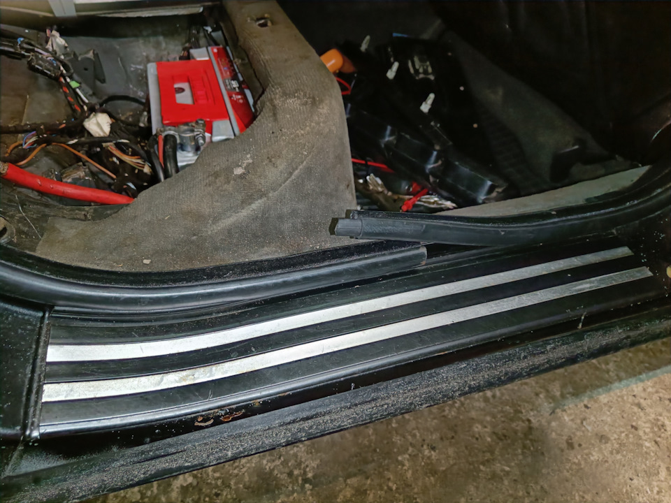

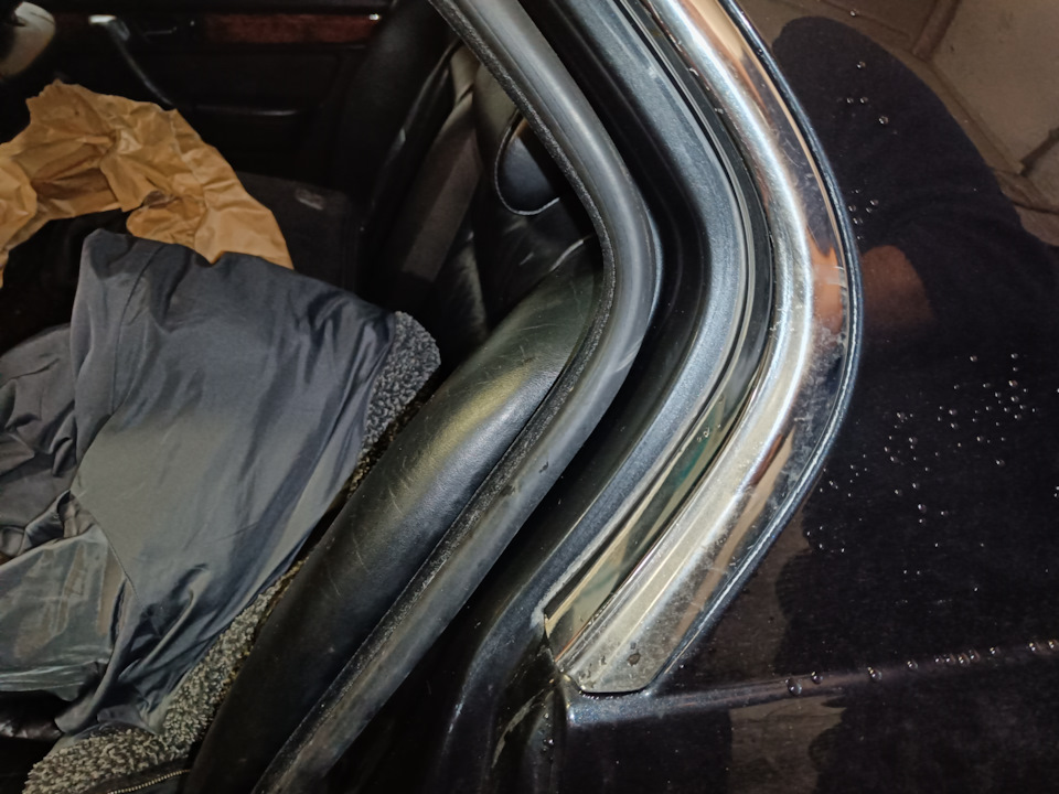

Так вот и мне было нех делать и я заказал уплотнители с праворульной е60 из Японии, и вот они пришли.
В целом на наши они похожи, за исключением того, что наши снял и можешь ими людей дубасить, как палкой :)

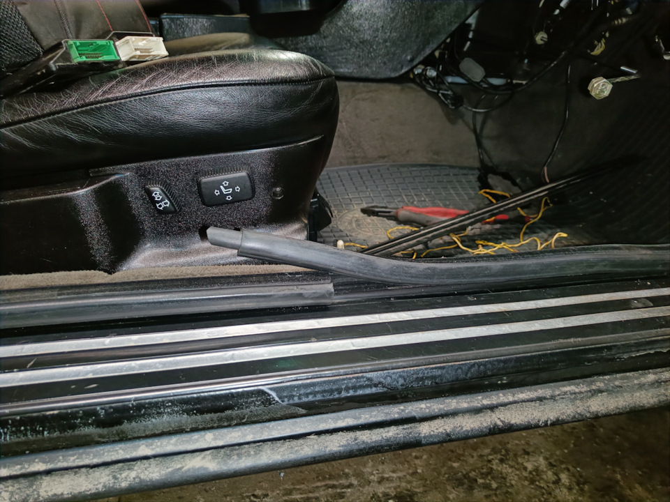

Начал вкидывать их, на кантик садятся хорошо, плотно, вроде не сползают пока
Двери, ожидаемо, стали закрываться хуже, надеюсь, что всё прихлопается.
Но больше всего разочаровало, как с ними подружились пластиковые накладки, видимо, придется их доработать, но не считая этого нюанса всё норм))
Довольный собой поехал "прокачал печку с гуром" :)
И вкусно выпил и покушал
4 часа назад, Кила сказал:
И стыки уплотнителей лучше расположи у дверных петлей, у накладок сильно в глаза бросается
На всех машинах стык находится посередине порога, на мой взгляд все сделано правильно.
20 часов назад, ap-bmw сказал:
На наших-то они цельно-сваренные,потому стыки и не видны,а с е60-вскими стыки отчётливы,особенно у переднего пассажира,но возможно из-за отсутствия соединительной колбаски,хз:aa3: Просто в районе шарниров стыки сольются с кромкой,заметит разве что самый придирчивый,и то при свете ясного дня;) А по-большому счёту пофиг,Роме нравится и ладно,вон он как на радостях стремился беларус со стоянки снести,разгона не хватало))
В 17.12.2022 в 18:29, Кила сказал:
Ром,ну и в довершение осталось ковёр в чёрный перекрасить,а то с очередным добавлением чёрного,серый ковёр как бельмо на глазу)) И стыки уплотнителей лучше расположи у дверных петлей, у накладок сильно в глаза бросается

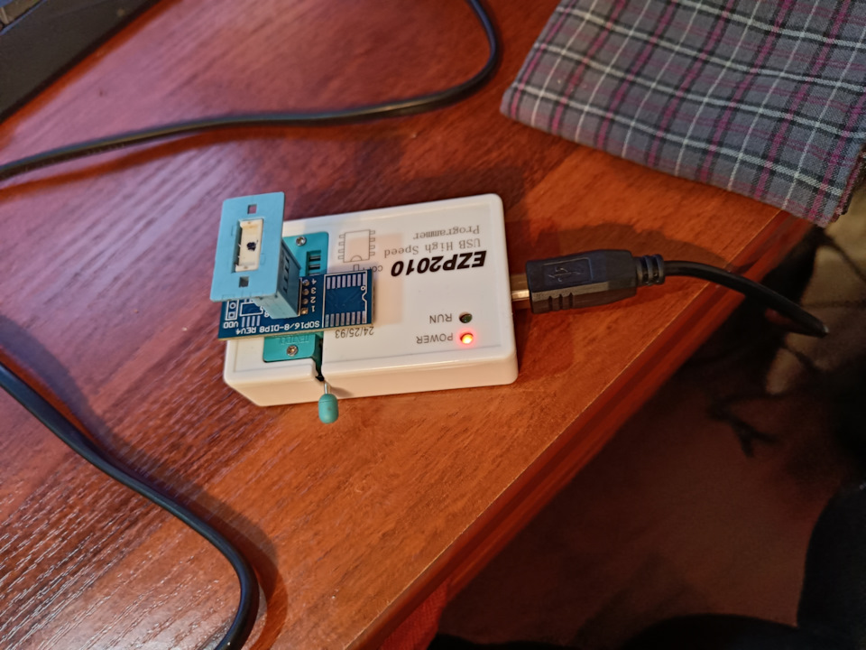

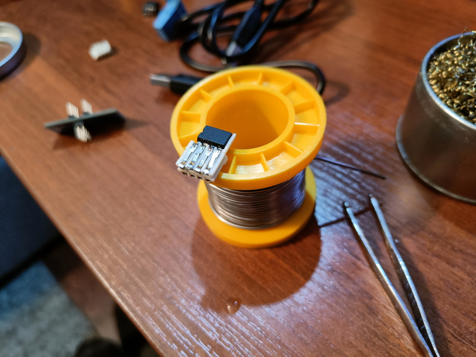

Короч, я тут очень сильно и серьезно задрочился с прошивкой приборки.
Оказалось, что дисом можно полностью зашить ZSC и тогда можно будет кодировать некоторые опции из доп оснащения, ну например можно два поколупать так, что при постановке/съема машины на охрану она будет моргать аварийкой.

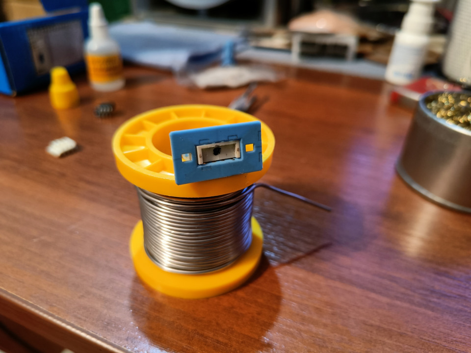

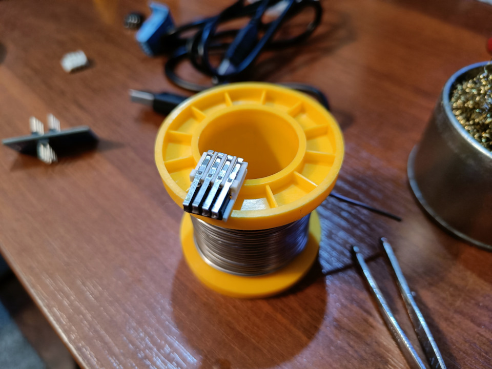

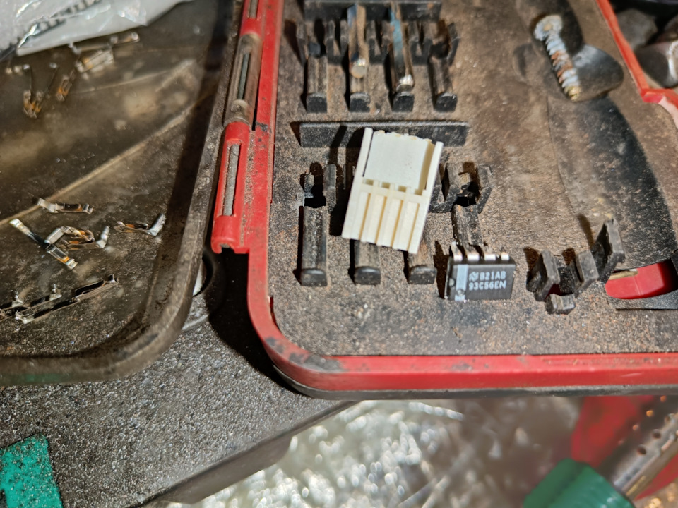

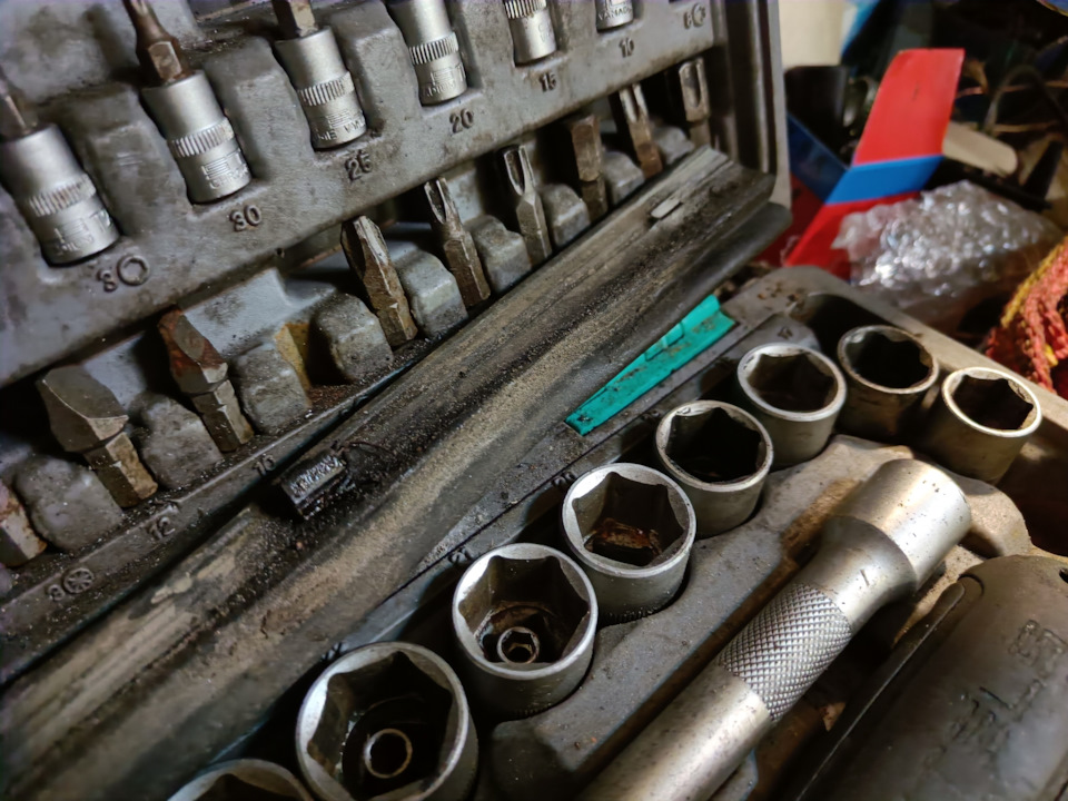

Научился генерировать ZSC, и задумал сделать полностью кастомный чип, но не отличимый от оригинала, влить в него кастом прошивку со своим пробегом ( дис не дает корректировать его ) и потом закодировать в дисе, получив таким образом чисто кодер строго под мою машину и как буд- то бы его изготовил завод :)

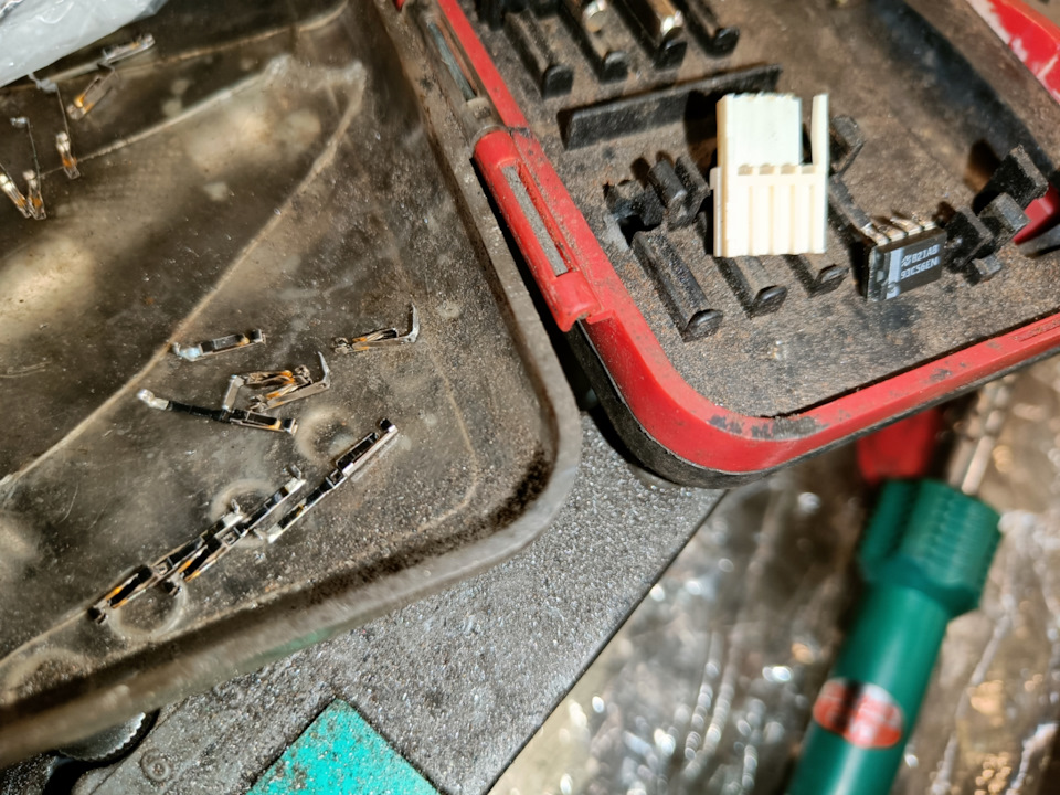

Распаял очередной кодер, вынув из него стоковый чип
И впаял новый пустой чип

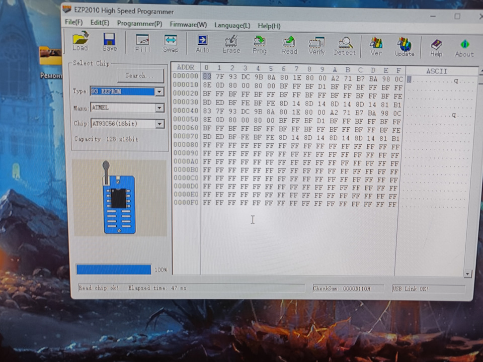

Начальник это сток атвичаю
Зашил его погроматором
Выпил
И на следующий день повёз его к машине, вставил в приборку, попытался закодировать дисом, на что он ответил иди нахуй чорт автоматическое кодирование невозможно.
Что ему конкретно не понравилось- не понятно, то ли кривость прошивки, влитой через погроматор , то ли ей не понравился не заводской чип.
Впрочем, выяснить это легко, впаяю назад заводской чип и попробую зашить на него кастом прошивку, а потом закодировать в дисе, если дис это сделает, то в прошлый раз он ругался на чип, если же нет, то тогда выйдет, что его не устроила именно прошивка.
В случае, если удастся закодировать родной чип с кастом прошивкой- можно будет опять перепаять новый чип, просто залить в него дамп заводской прошивки, откорректировать пробег и дальше закодировать дисом.

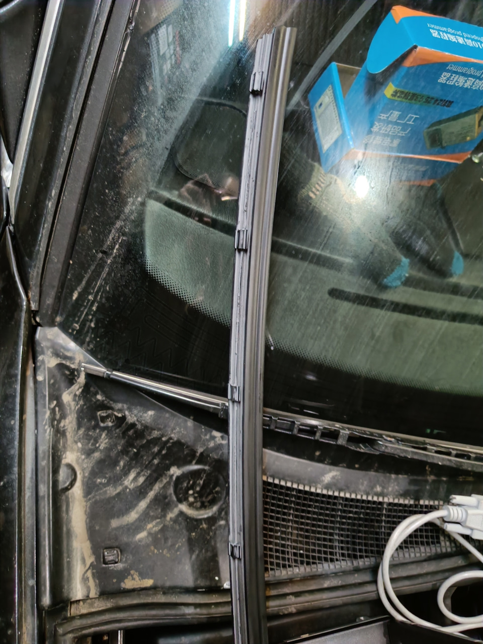

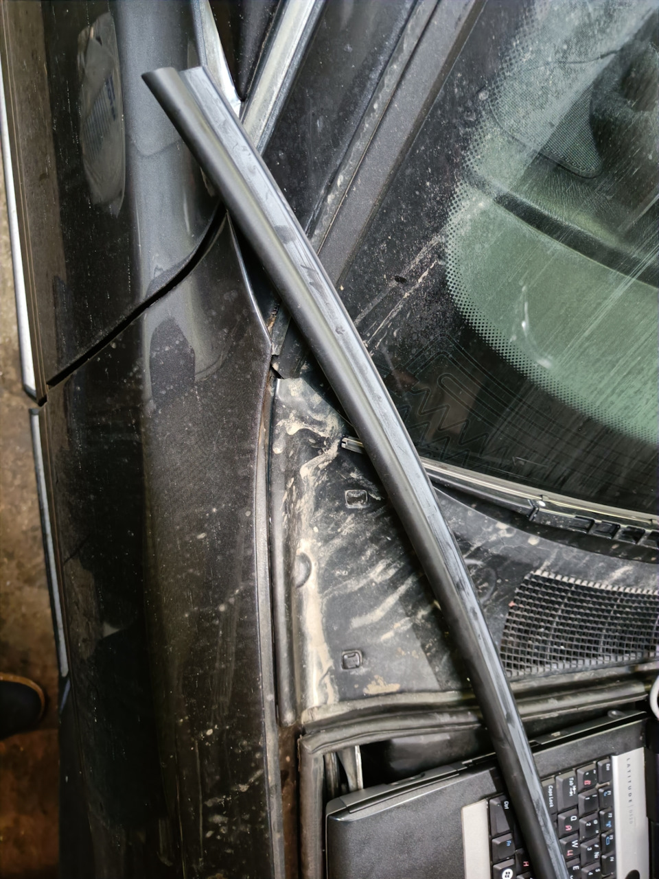

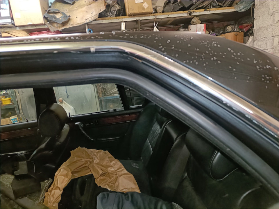

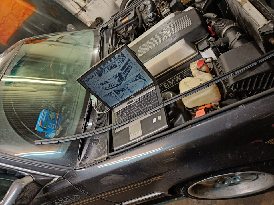

Вчера чёт на шару посмотрел уплотнитель капота, на переднюю часть, а то мой уже местами свисал и в целом перекрутился в бараний рог... а тут хуякс и есть в наличии в Рольфе!
Почти 4к и вот он :)
красивое
Старый вообще капитально разъебало, но он всё ещё резиновый и гибкий, жалко :(
Новый сразу же занял свое место, кромку капота промыл

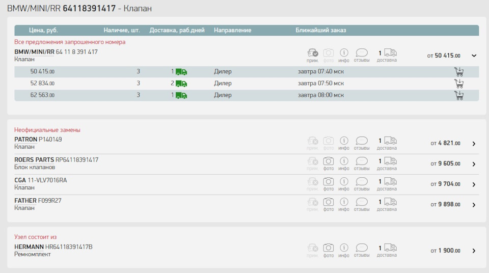

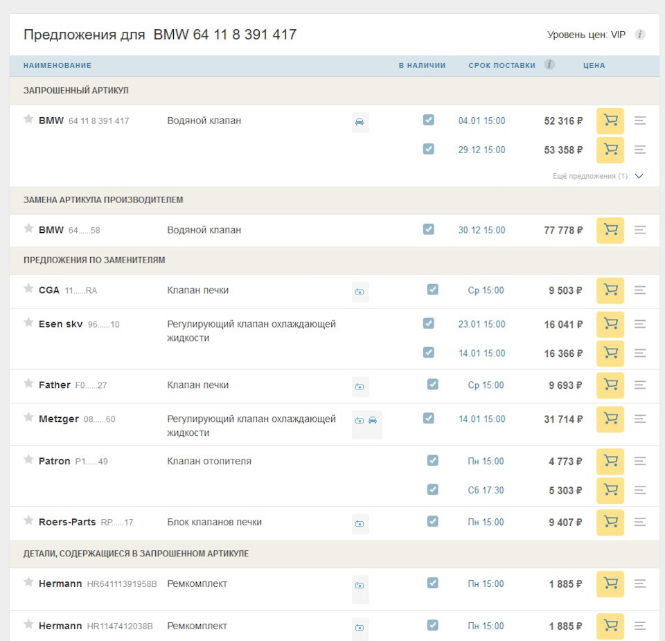

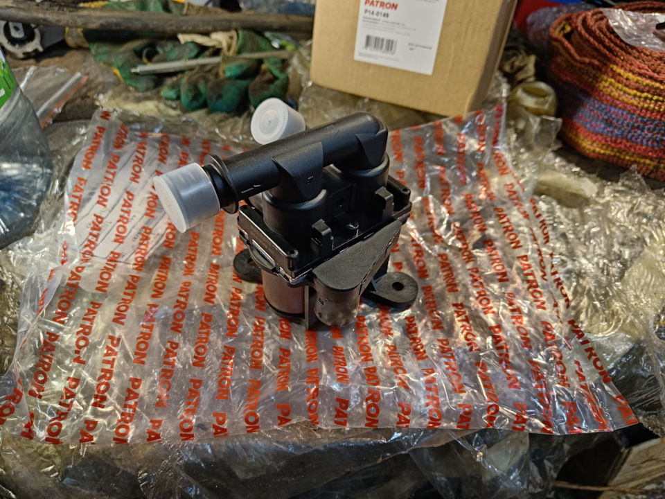

И тут я решил посмотреть сколько стоят новые клапана печки, а тут хуякс и заменители!!!!
OTJIeUSciek.jpg?size=1086x614&quality=96

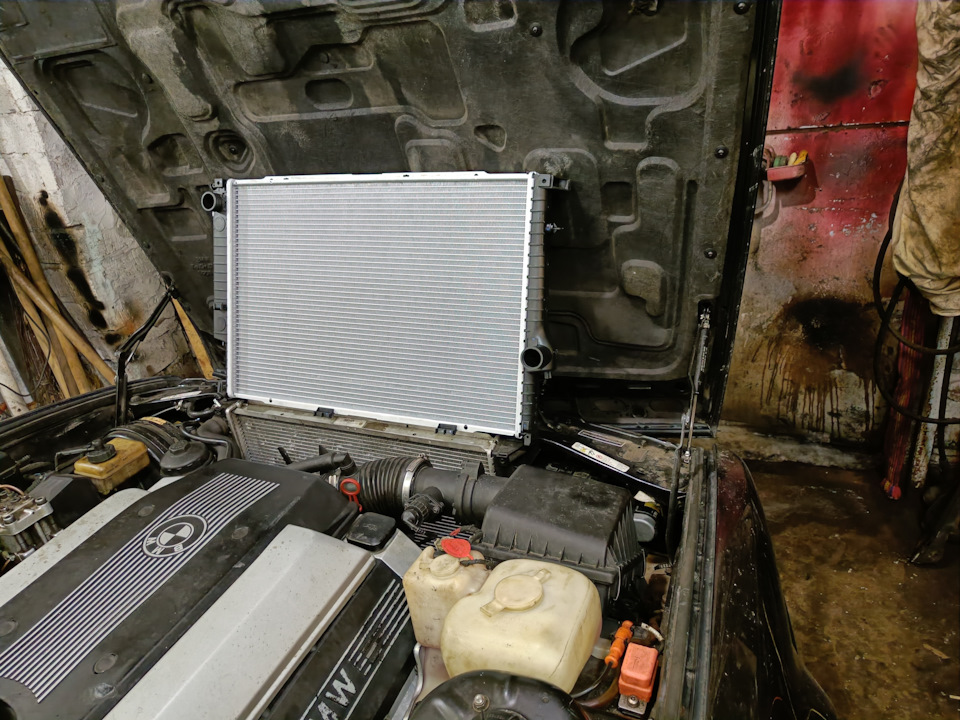

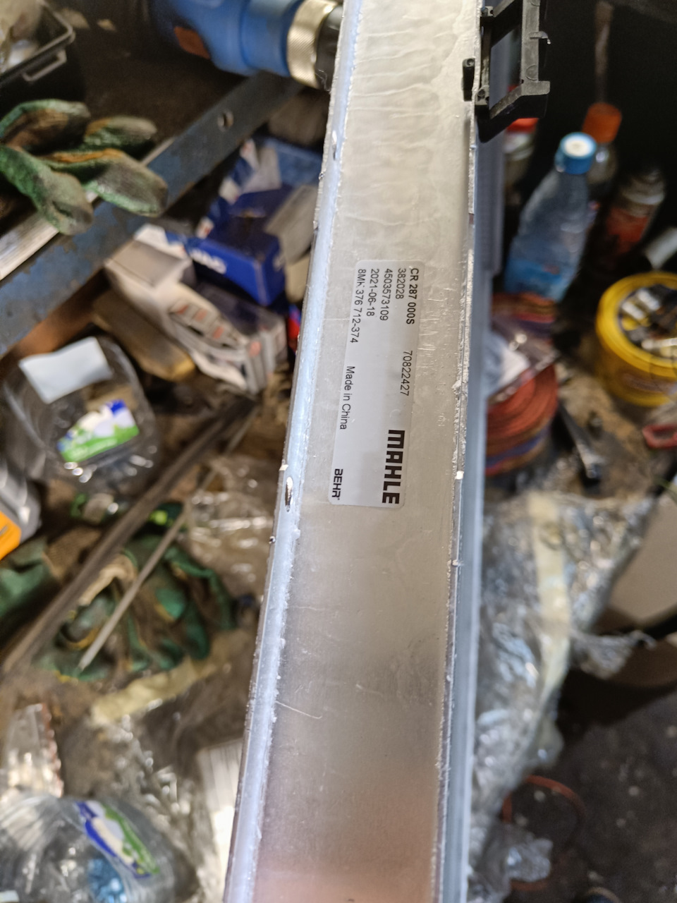

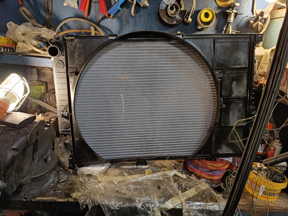

Решил заказать, почесал репу, закинул в заказ ещё и большой радик для м60 :) заодно оценю качество новодельного бехра
dWSoybmrSF0.jpg?size=1116x472&quality=96
Если окажется хорошим, то придется изобретать охлаждение акпп, зато сразу обвешаю радик всеми новыми резинками и диффузор на место поставлю, наконец- то)))

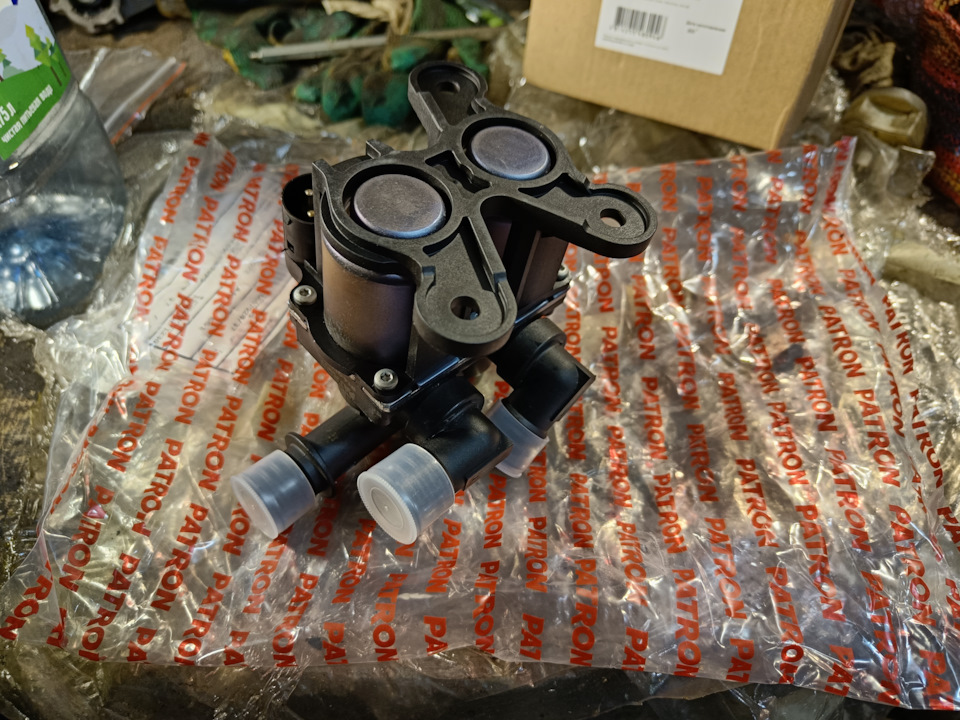

Новые детоли доехали

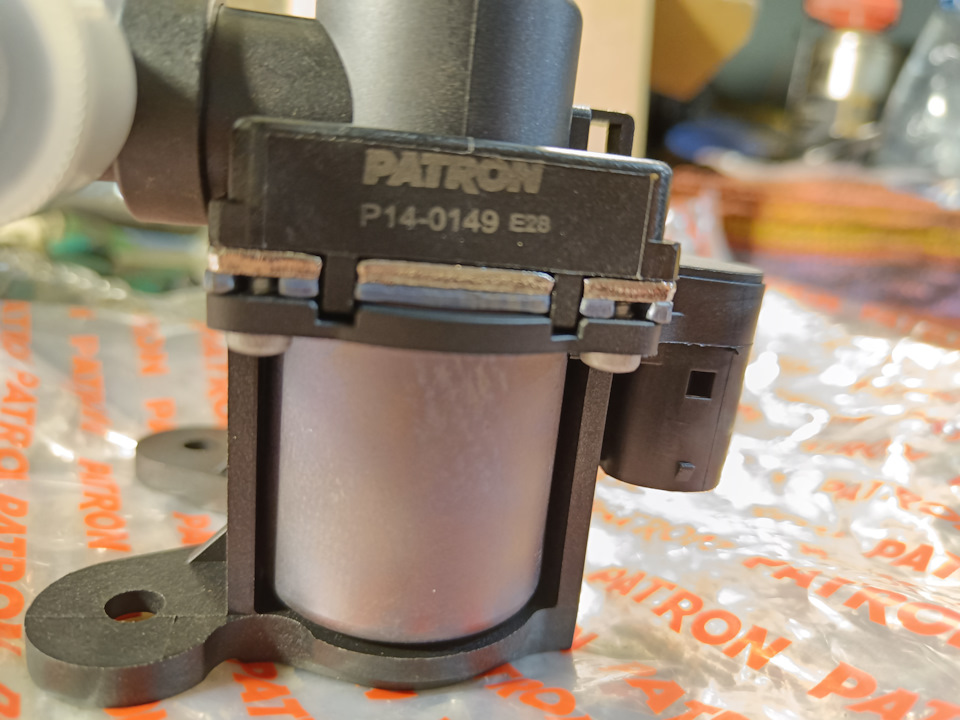

Смотрел клапана печки т.к. есть теория, что в утечке тока виноваты они, открываю ЕТК.
Ещё когда я гонял на Е34 у оригинала был заменитель бош, что считай, и есть орига, но понятное дело, они уже давно сняты с производства и с ними обычно линковались только сомнительные ремкомплекты, а тут хоба!
В экзисте ещё больше вариантов!
Думал, что это ошибка в глобальных каталогах и туда прилинковались клапана от е38/39/36, причем их фоток в гугле нету особо, решил рискнуть, с манагерами договорился, что сделаю возврат прямо на кассе, если не они.
А это они :О
Сейчас у меня оригинальные перебранные самолично клапана, но если окажется, что дело с утечкой не в них, то эти пойдут в стратегический схрон :)

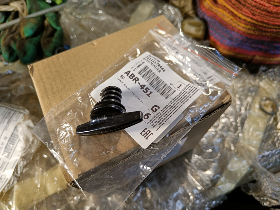

Ещё заказал новый барашек ящика с инструментом, а то старый сломался, а искать заначку из бушных в гараже бесполезно, если нахрапом не нашел, то ещё пару лет точно их не встречу :)

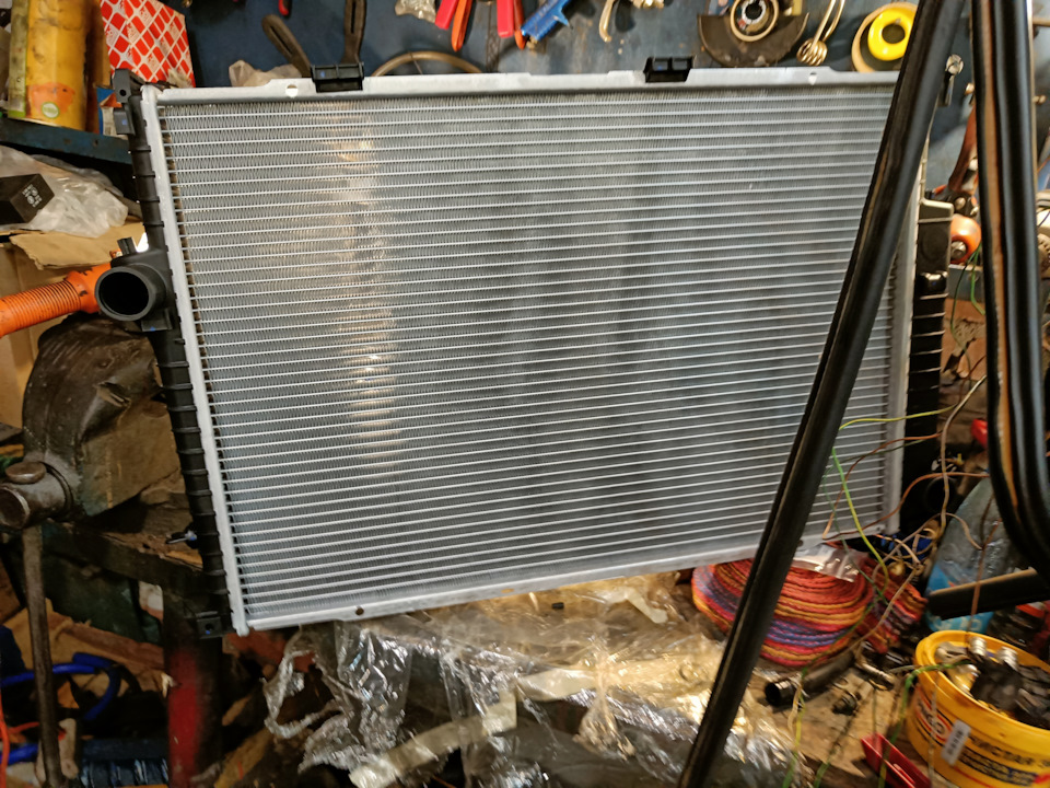

И самое интересное! Радик, я не хотел никаких ниссенсов и прочего, упаси боже, а расово верных бехров уже не выпускают, а сам концерн Behr совокупился с Knecht и Mahle, что заставило сомневаться в качестве нынешних изделий, но тут тоже на усмотрение манагера, согласился без вопросов вернуть, если мне он не понравится.
И в целом всё с ним нормально, только мне не понравилось, что алюминий не гладкий :) А так в целом хороший крепкий радик, соты не с говна сделаны, пластик такой же как на моем староверном бехре, посмотрим как покажет себя
Сравнение по размеру с самым жирным радиатором м30
Видимо, что бы покупатели не срали кирпичами от простой картонной коробки без ничего производитель кинул туда буклетики
Достал диффузор, подошел, отлегло))
Теперь всё будет собрано на полном фейхуе и феншуе)

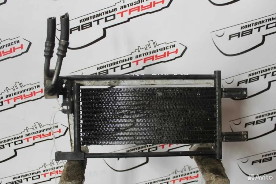

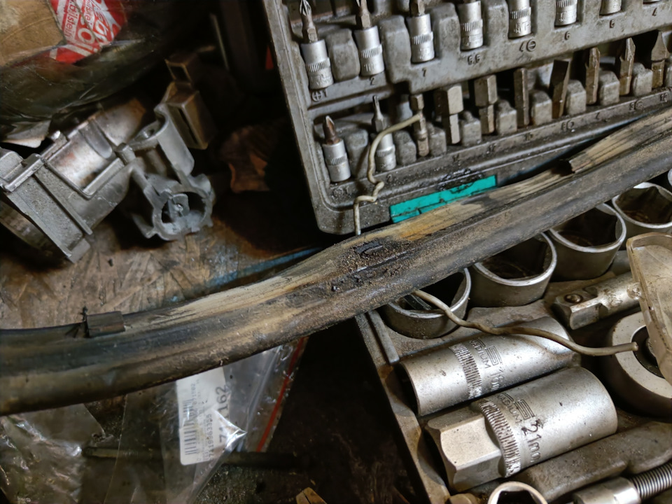

Всирать всё это буду уже в новом году, а пока ищу радиатор охлаждения масла от акпп Е34 как на фотке, причем мне нужны кончики трубок и прижимная пластина для них ( как на фото ), может есть у кого?
Если у Ромы акпп охлаждается по старому образцу,то есть через теплообменник внутри бачка основного радиатора,то там трубки с гайками и к маслорадику естественно не встанут
В 21.12.2022 в 15:34, 34-й Скорый сказал:
Переставь резинку капота, ты ее наоборот поставил.
специалист по резинкам))) меня тоже поправлял, когда я оную также не правильно поставил
бинго)
Да, тупанул, был не прав... Обсыпаюсь пеплом((((
2 часа назад, Bain сказал:
бинго)
Хреново ещё то,что нынешние гаечные шланги короче и не дотянутся до маслорадика если,допустим,в них перевальцевать трубки,которые в тех обрезках на фото выше,если конечно ты именно тот маслорадик заказал)
