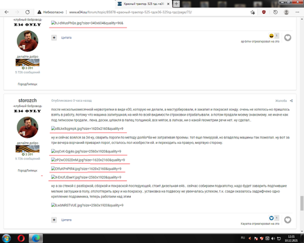

30 минут назад, Кила69 сказал:
Ну а вот что вижу я на двух браузерах(подчеркнул на скрине),пробовал скопировать "ссылку" и забить в адресную строку - выходит фото женской куртки,хз:aa3:
Или Василий в тихую женскими куртками барыжит))))
В 10.12.2021 в 13:05, ap-bmw сказал:
Хрень какая то. Может попробовать выйти с форума и зайти заново?
:lol11:Ты ещё перезагрузить комп посоветуй))))) Не,ну понятно что я дед(буквально),но уж не до такой степени деревянный,что этого ещё не сделал,к слову неоднократно))))
Короче,увидел я все фотки,временно отключив Dr.Web,вплоть до карикатуры Василия,предавшего сподвижников, да покарает его Оз Великий и ужнасный)))
