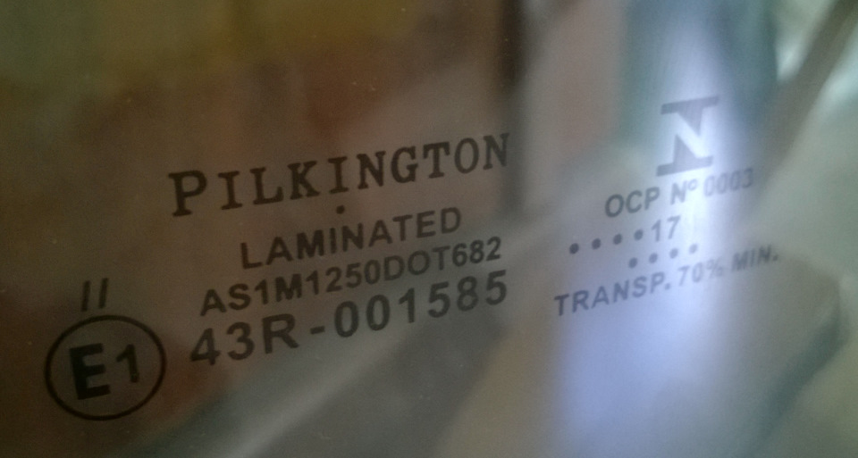

Короче, наконец-то выцепил новый лобаш Pilkington за 6 рублей всего лишь. На вид не палёный. Еле довёз домой, т.к. упаковка в туринг не влезла :)

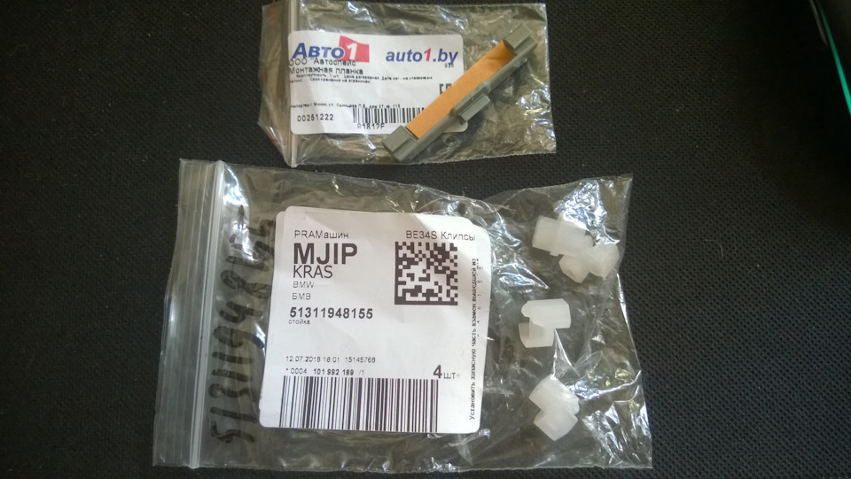

Вот только не было надежды, что стекло приедет, поэтому не заказал сразу необходимые клипсы. Насколько помню, нужно 16 шт по бокам и верхнему контуру, и 3 внизу для установки. Верно?

Ну вот, наконец-то приехали клипсы. Осталось найти приличных вклейщиков.
Клипсы молдинга - каждая в отдельном пакетике :)

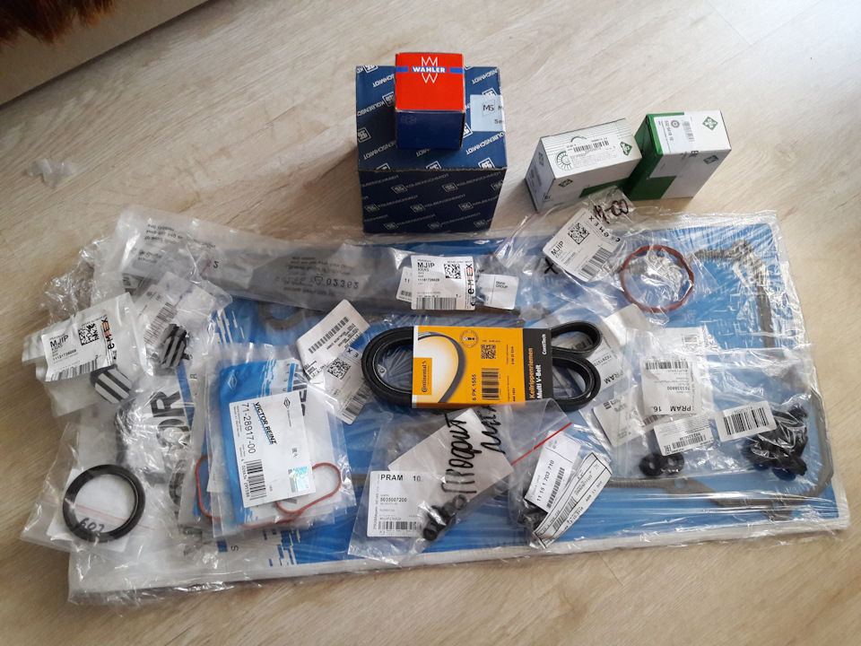

Ну чё, немного обновился из-за потёкшей помпы. Теперь хоть буду знать, какие звуки она издаёт, умирая. Попутно решил махнуть ремень с роликами, прокладку клапанной крышки и ещё по мелочи. Купил такой ворох всякого:
Из всего этого заменили только прокладку клапанной крышки, ролики, ремень и штуцер сапуна с подводящими трубками. Впуск пока не трогали (купил и туда уплотнения). Также давно ждала своего часа универсальная лямбда и топливный фильтр.
По итогу всех работ (делал не я - времени вообще нет из-за двух работ...) расход на холостом ходу стал 0,7 л/ч (без какой-либо нагрузки на генератор). После 1,4 л/ч был сильно удивлён. Помимо этого, ушли плавающие обороты на горячую. Такая фигня, короче.
