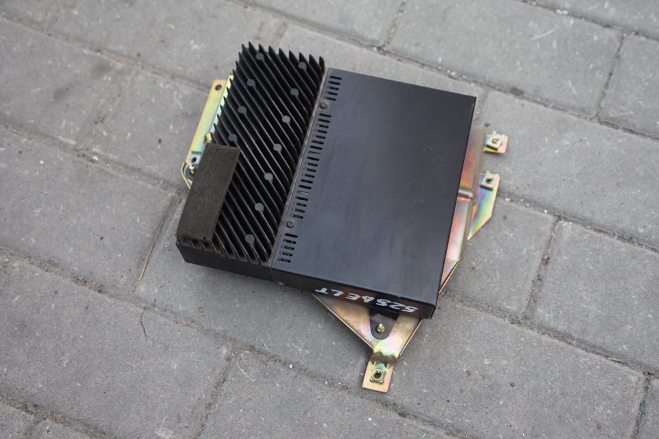

В 30.03.2020 в 16:41, ilovemistakes сказал:
а, народ, напомните плз что это за кусок чёрного поролона? откуда он?)
по ходу дела этот кусок был приклеен к штатному усилку в заднем левом крыле

11 часов назад, Lotar75 сказал:
Опередил :) Этот кусок поролона клеится на кронштейн ЭБУ круиза, на котором он и лежит, и на нем остатки клея от этого поролона :)

14 часов назад, 34-й Скорый сказал:
да уж, вот это прикол) я взял первое что попалось под руку, чтобы сфоткать этот кусок) при чём я даже прикидывал его к круизу, но решил, что он коротковат. никогда бы не догадался, что он сгибается)
вот этот кронштейн чёрный - он ведь крепится пластмассовой гайкой к шпильке на кузове, которая находится аккурат под отверстием под повторитель поворотников, так? для чего тогда на этом кронштейне шпилька?

8 минут назад, 34-й Скорый сказал:
Шпилька на кронштейне для ЭБУ круиза есть для того, чтобы на нее крепить ЭБУ АУКа. Оно соседствует с круизным на одном кронштейне.
Соседствуют???
А разве ЭБУ АУКа находится не в нише за левым динамиком в ногах водятла, а ЭБУ круиза в коробке с мозгами, справа под капотом (у меня так)?
1 час назад, ap-bmw сказал:
Соседствуют???
дорестовый ЭБУ круиза находится в коробе с мозгами под капотом, а рестовый - в нише за динамиком в кронштейне, который на фотках
32 минуты назад, ilovemistakes сказал:
это не всегда так. иногда в коробке нет места. у меня алюминиевый дорест 92 год стоит в ногах водителя.
38 минут назад, ilovemistakes сказал:
О как, не знал)))
Интересна тогда логика инженеров, ЭБУ круиза напрямую завязан с ДМЕ и логично его нахождение в коробке,  какой смысл вести жгут проводки с права в левую нишу???, одно разорение получается! АУК слева логично, там все разъёмы печки, а вот круиз то слева каким боком)))?
1 минуту назад, Sam0delkin сказал:
все провода круиза связанные с мозгами идут еще и на приборку. вот и весь смысл.
Дык и с ДМЕ на приборку тоже всё идёт...
Ну ладно, так значит так, просто не знал.
в том и прикол, что не завязан) он связан с актюатором под капотом, который слева стоит и самостоятельно управляет дросселем. сигнал скорости он берёт с приборки, сигнал тахометра ему не нужен. концевики педалей, подрулевой переключатель - тоже все слева. так что наоборот непонятно нафига его в короб с мозгами запихали)
