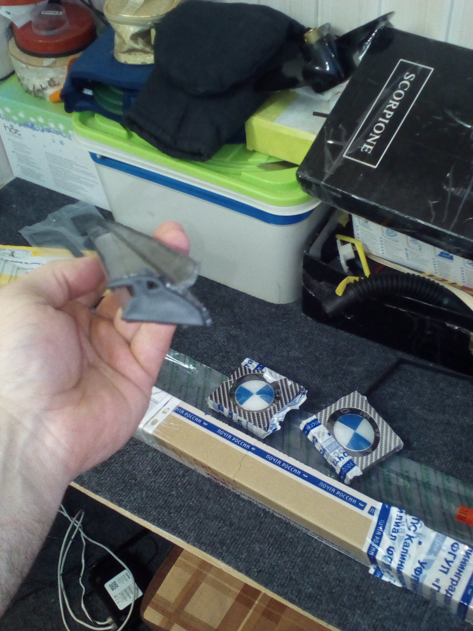

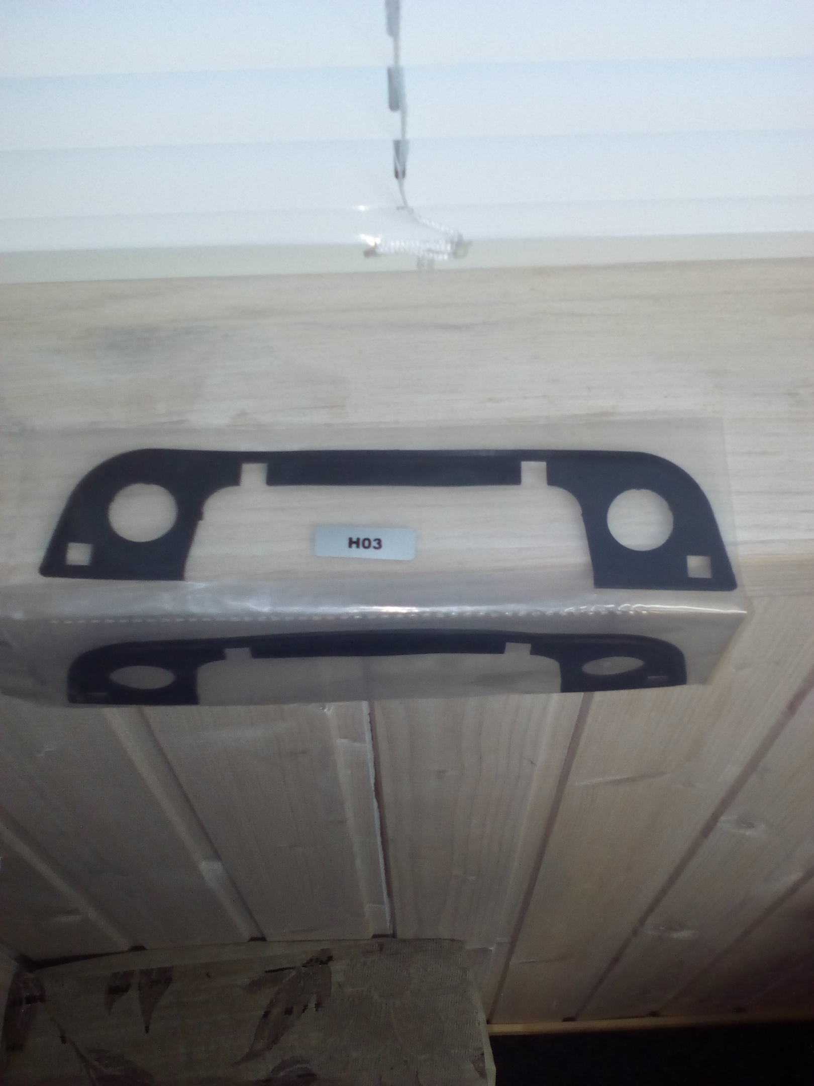

ПЕКАРЬ Опубликовано 14 февраля, 2019 Автор Опубликовано 14 февраля, 2019 С 13 ноября туринг благополучно стоит в гараже. Я решил, что больше он зимы не увидит. Решился на покраску. Пока на этапе покупок нахожусь. Уже куплено: лобовик фирмы pilkington (продаван стекол отчаянно уговаривал на XYG, заявлял что он лучше), поворотники, повторители поворотов, у Синего забрал комплект шикарных ручек дверных с личинками и тремя ключами, а то после Гришинной подгонки личины замка зажигания тяжело крутится..., приехали с ебея резиновые прокладки под ручки дверей, молдинги средние дверные куплены фирмы TYG, ответки м-порогов сегодня забрал с почты. заказывал в калининграде. Резиновые, мягенькие, качество на высоте. Заказаны всякие клипсы для всего этого. Что еще покупать? Что обычно меняется при покрасе? Цитата

Grigoriy Опубликовано 14 февраля, 2019 Опубликовано 14 февраля, 2019 Я очень рад, что он попал в такие заботливые руки, замок действительно меня за*бывал, да и ручки уже выцвели и были какие то серые. Молдинги на низ дверей новые купил или б/у? Молдинги лобового по любому надо менять, клипсы крепления порогов пластиковых тоже, решетки фар к крыльям прикручивай не на клипсы родные, а болтом с гайкой. ну и уплотнитель люка новый надо будет клеить, обязательно с активатором. Цитата

ПЕКАРЬ Опубликовано 14 февраля, 2019 Автор Опубликовано 14 февраля, 2019 Я очень рад, что он попал в такие заботливые руки, замок действительно меня за*бывал, да и ручки уже выцвели и были какие то серые. Молдинги на низ дверей новые купил или б/у? Молдинги лобового по любому надо менять, клипсы крепления порогов пластиковых тоже, решетки фар к крыльям прикручивай не на клипсы родные, а болтом с гайкой. ну и уплотнитель люка новый надо будет клеить, обязательно с активатором. Молдинги все новые. Лобовика молдинг дорогой, Б/У не найти, когда заказывал стекло в нашем "Доме автостекла", то там мне показали фото, как становится оно с уплотнителем от какого-то форда. Очень приемлемо. Его и заказал. А уплотнитель люка второй раз не приклеить как я понял? он же итак новый почти. Нету случаем номеров клипс для порогов и сколько штук надо? Цитата
Grigoriy Опубликовано 14 февраля, 2019 Опубликовано 14 февраля, 2019 Я тебе скинул ссылку с молдингами лобовика, шляпа от форда, уплотнитель люка очень хорошо приклеивается с активатором для двухстороннего скотча 3М, клипсы нижние не помню номера, надо 10 штук. Цитата
ПЕКАРЬ Опубликовано 14 февраля, 2019 Автор Опубликовано 14 февраля, 2019 Я тебе скинул ссылку с молдингами лобовика, шляпа от форда, уплотнитель люка очень хорошо приклеивается с активатором для двухстороннего скотча 3М, клипсы нижние не помню номера, надо 10 штук. в смысле нужно купить активатор, уплотнитель намазывать активатором и лепить? а сколько уплотнителей на люк идет? номер не помнишь? Цитата
