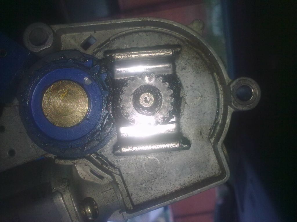

  1. Посмотрел саму шестерню, вроде целая. На тросах не заметил никакого криминала. Может их смазать надо?? На всякий случай сфотографировал моторчик. Мож в нём чё?
