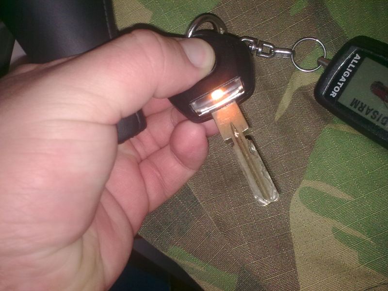

  2. то есть, менять в том числе и кат получается?

  5. Ключ 4000, дополнительный чип для обходчика иммобилайзера 3000 Всё вместе сделали за 6000

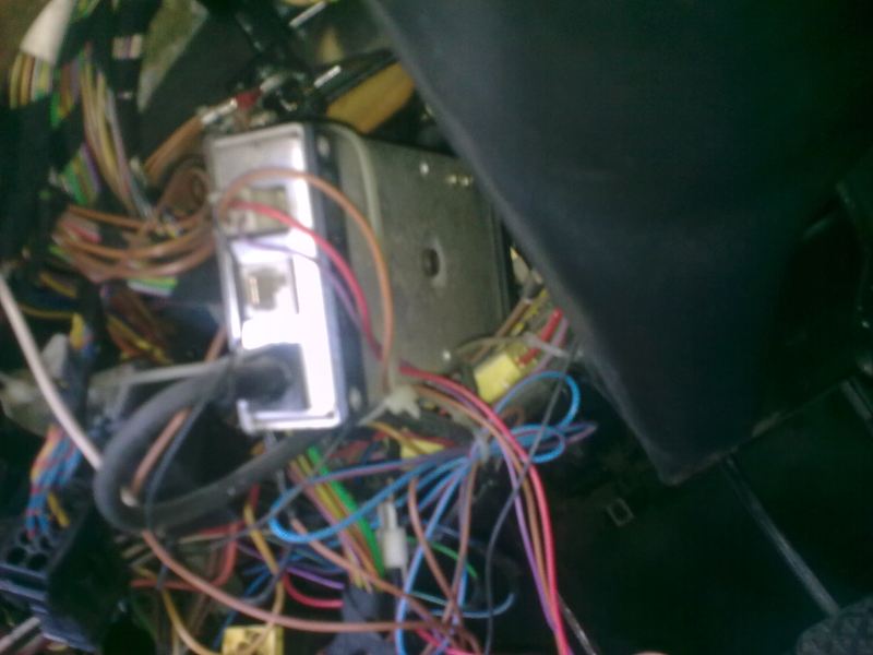

  7. Что-то как-то отличается мой подрулевой, от того который должен быть
  8. Под рулём стоит ещё и сигналка - колхоз там жуткий. Летом только руки дойдуть. Там действительнро есть разъём, похожий на RJ-45 но несколько иной формы - выемка под защёлку смещена, и среди перечня "Registered Jack" я его не нашёл
  9. Понял, благодарю. А то гонг до меня ещё не доехал - пробки в Москве почему-то :) Осталось понять что за железка под рулём у меня живёт и для чего она там

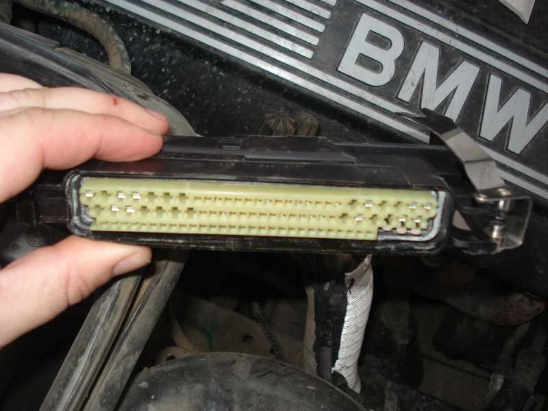

  11. Добрый день! Вчера извлекали EWS для того чтоб ключей запасных замутить, ну и обнаружил под кожухом такое устройство Что это такое я так и не понял. подскажите пожалуйста, что это и для чего оно нужно И второй вопрос: Вот фото кожуха, видно что есть вырез под гонг, но непонятно как он там крепиться будет. Клеем что ли? Подскажите пожалуйста
