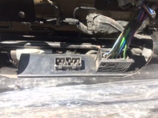

Приветствую. Да, нужно чтобы работали регулировки все и память и подпоры и подогревы) Я так понимаю по подпорам и подогревам отвечает черная фишка как на втором фото ( 8 пиновая, где сейчас 7 пинов). Смотрю ЕТМ за 94год, но блин никак не могу понять по фишкам где какая и что куда. Зеркал у меня с памятью нету, поэтому подключить их не нужно, а вот чтобы сидушечка с памятью заработала, было бы отлично)
Доброго времени суток. Купил себе сидушки электро, в силу того что продавец оказался без совестный(соврал о работоспособности сидушек) дак ещё и соврал, что устанавливаются в штатный разьем без специальной переходной косы, которая идёт на память, но не об этом. Дело в том, что не получается найти у меня схему подключения. Может кто то сталкивался с подключением, подскажите как подключить или поделитесь правильной схемой электро. Проводка у меня Хай, есть белая фишка в полу. Все бы ничего, но на вторую машину купил так же электро сидушки с блоком, но там он другой и информации по подключению хватает. Вот такой блок управления у меня( подозреваю что рестайл)? номер 8 356 510 На втором фото ещё отдельная фишка, я так понимаю это подпор и подогрев идут отдельно. Их тоже не знаю как подключить правильно. Помогите ребят, собираю машину год машину, уже на финишной прямой, осталось только сидушку поставить)
