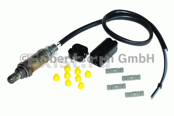

  23. У BOSCH цвета проводов: 2 белых , серый и черный, а у Siemens : желтый , красный , черный и зелёный (или белый) Двигатель М50, M52 DME Siemens MS40.1; MS41.1 подойдет только Siemens : 11 78 1 730 025 вот ещё про лямбду:http://www.e34.su/forum/topic/746-liambda-zond/
