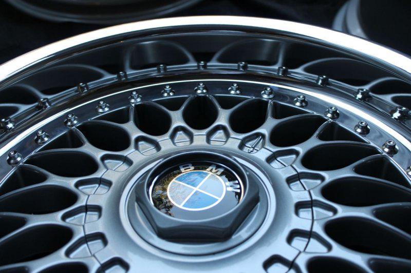

  21. Вообще литье у меня такое, от старого хозяина досталось им же колпаки и были потерянны..хочу исправить это.
