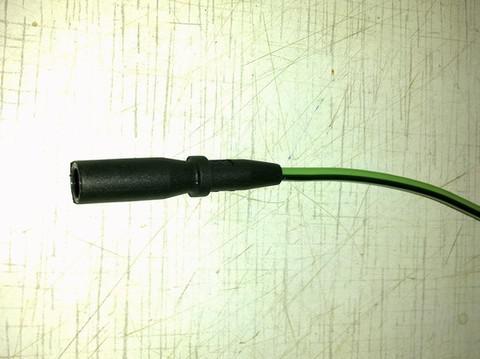

  7. На ближний свет идет Г-образный контакт 61 13 0 007 446 Гнездо цил.разъема 2.5, водонепрониц. 1,0-2,5 MM

  10. Если только оторвался провод, то бери деталь под №1, на верхней картинке, 61 13 0 007 441 (Гнездо цил.разъема 2.5, водонепрониц. 0,5-1,0 MM²) Если поломан сам разъем, тогда заказывай 61 13 1 378 400 (Корпус вилки разъема Schwarz)
