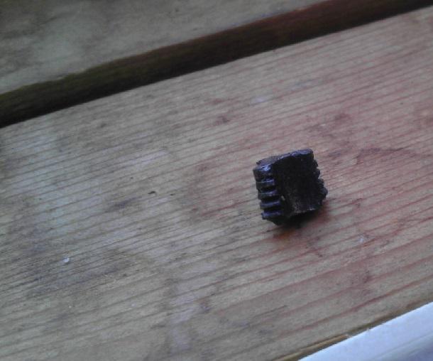

Bug888 Опубликовано 14 апреля, 2013 Опубликовано 14 апреля, 2013 Еще в таких делах очень помогают метчик и плашка с ЛЕВОЙ резьбой - одна такая режется в застрявшем обломке, вторая - на каком-нибудь прутке, болте, и т.п., заворачиваешь одно в другое и выворачиваешь. ВОоооотт. это меня погубило. начал нарезать резьбу и метчик обломался и там остался кусок. Как теперь все это дело от туда выковырять ..((( Цитата
геннадий Опубликовано 14 апреля, 2013 Опубликовано 14 апреля, 2013 http://www.electro-mpo.ru/card18716.html#.UWqyY9NLT4Y Цитата
Texas_Ranger Опубликовано 14 апреля, 2013 Опубликовано 14 апреля, 2013 Резать-то не напролом надо, и не до усрачки тянуть, а через пол-оборота вперед сделать пол-оборота назад для снятия стружки, про смазку тоже не забываем. Периодически также выкручивать метчик и удалять скопившуюся стружку. 1 Цитата
Bug888 Опубликовано 14 апреля, 2013 Опубликовано 14 апреля, 2013 Резать-то не напролом надо, и не до усрачки тянуть, а через пол-оборота вперед сделать пол-оборота назад для снятия стружки, про смазку тоже не забываем. Периодически также выкручивать метчик и удалять скопившуюся стружку. согласен(( я позже фотки выложу... Цитата
Татарин 30 Опубликовано 14 апреля, 2013 Опубликовано 14 апреля, 2013 Обломанный метчик почти всегда удавалось вывернуть сделаным из болта приспособой, в болту засверливается отверстие, затем "болгаркой" делают 3 шипа, размеры зависят от метчика 2 Цитата
Texas_Ranger Опубликовано 15 апреля, 2013 Опубликовано 15 апреля, 2013 Там вроде видны витки резьбы, да? Тогда бери острый металлический предмет (чертилку, иголку, заточенную стальную проволоку) и попытайся выковырнуть хотя бы один виток, дальше может и получится все удалить, если нет - попытайся сначала определить, где металл толще, допустим на фотке у тебя витки видны на 9-10 часах (если с циферблатом сравнивать), значит самый толстый металл у тебя на 3-4 часах. Берешь дрель, сверло диаметром раза в 1.5 меньше, чем отверстие, ставишь его в патрон с минимально возможным вылетом (и само лучше покороче взять) и с участка толстого металла (на 3-4 часах) на большой скорости выбираешь металл. Выбирать аккуратно, за несколько подходов, после каждого подхода пробуй выдернуть очередной виток. Кстати, когда останутся одни витки, а наружная резьба еще не затронута, они видны будут, при этом иногда удается их вынуть едва ли не рукой. И наконец такое: если сорвана резьба в суппорте, покупаешь вазовские прокачные штуцера, у них резьба вроде М8х1 (отличается только диаметром, но не шагом) и на остатках родной резьбы М7х1 нарезаешь бОльшую и заворачиваешь вазовский штуцер - и отвернуть легче и сорвать тяжелее. 1 Цитата

Bug888 Опубликовано 15 апреля, 2013 Опубликовано 15 апреля, 2013 Там вроде видны витки резьбы, да? Тогда бери острый металлический предмет (чертилку, иголку, заточенную стальную проволоку) и попытайся выковырнуть хотя бы один виток, дальше может и получится все удалить, если нет - попытайся сначала определить, где металл толще, допустим на фотке у тебя витки видны на 9-10 часах (если с циферблатом сравнивать), значит самый толстый металл у тебя на 3-4 часах. Берешь дрель, сверло диаметром раза в 1.5 меньше, чем отверстие, ставишь его в патрон с минимально возможным вылетом (и само лучше покороче взять) и с участка толстого металла (на 3-4 часах) на большой скорости выбираешь металл. Выбирать аккуратно, за несколько подходов, после каждого подхода пробуй выдернуть очередной виток. Кстати, когда останутся одни витки, а наружная резьба еще не затронута, они видны будут, при этом иногда удается их вынуть едва ли не рукой. И наконец такое: если сорвана резьба в суппорте, покупаешь вазовские прокачные штуцера, у них резьба вроде М8х1 (отличается только диаметром, но не шагом) и на остатках родной резьбы М7х1 нарезаешь бОльшую и заворачиваешь вазовский штуцер - и отвернуть легче и сорвать тяжелее. это отверстие для шланга. да резьбу я еще не задел, витки не много видны в начале как раз на 9 часов где то. буду пробывать сверлом снять еще метала по резьбы, а то шилом ни как ни выкорчевываеться Цитата

Bug888 Опубликовано 15 мая, 2013 Опубликовано 15 мая, 2013 Удалось восстановить? Да удалось . Фотка правда только такая, я чет и забыл остальные сделать. А так уже стоит на машине с новыми резинками чистый, ни чего не течет)) А да я нашел метчик 10х1 и им прошелся) Цитата

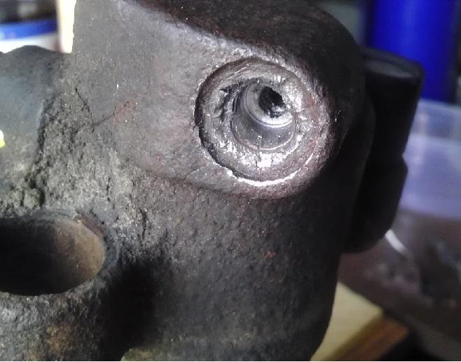

Flankersu-27 Опубликовано 16 марта, 2014 Опубликовано 16 марта, 2014 Здравствуйте!!! Вот такая проблема: перестарался я с глубиной сверления, когда высверливал, и цепанул ту конусную поверхность на суппорте, куда прижимается штуцер тормозного шланга - она все еще конусная, но так как сверло слегка подбивало, то новая поверхность немного волнами.Есть догадка, что скорее всего новый штуцер шланга деформируется "по месту" и соединение будет герметично, но я в этом не уверен и рисковать тормозами не охота.Суппорт жалко, т.к. он от 750-й. Цитата
Texas_Ranger Опубликовано 17 марта, 2014 Опубликовано 17 марта, 2014 Здравствуйте!!! Вот такая проблема: перестарался я с глубиной сверления, когда высверливал, и цепанул ту конусную поверхность на суппорте, куда прижимается штуцер тормозного шланга - она все еще конусная, но так как сверло слегка подбивало, то новая поверхность немного волнами. Есть догадка, что скорее всего новый штуцер шланга деформируется "по месту" и соединение будет герметично, но я в этом не уверен и рисковать тормозами не охота. Суппорт жалко, т.к. он от 750-й. Именно так и будет, не переживай. А потом это же проверить легко: прокачиваешь систему, протираешь досуха этот штуцер, заводишь мотор (машину зафиксируй понадежнее!) и со всей дури давишь на педаль тормоза (чтобы вакуумник тоже добавил свое усилие), если после этого штуцер останется сухим, не будет подтеков жидкости - значит держит нормально. Цитата

Flankersu-27 Опубликовано 17 марта, 2014 Опубликовано 17 марта, 2014 А я бы фиганул еще раз чуть-чуть прямым, острым сверлом. Я, в принципе так и сделал, но... сверло на "9" по чуть-чуть портит резьбу своими боковыми каналами, а меньшие размеры оставляют на дне лунку с каемкой . И на резьбу хочу нанести либо фиксатор резьбы высоко температурный, либо графитки чуть-чуть Цитата

Flankersu-27 Опубликовано 17 марта, 2014 Опубликовано 17 марта, 2014 Именно так и будет, не переживай. А потом это же проверить легко: прокачиваешь систему, протираешь досуха этот штуцер, заводишь мотор (машину зафиксируй понадежнее!) и со всей дури давишь на педаль тормоза (чтобы вакуумник тоже добавил свое усилие), если после этого штуцер останется сухим, не будет подтеков жидкости - значит держит нормально. Это обнадеживает, спасибо))) Цитата

drovolet Опубликовано 17 марта, 2014 Опубликовано 17 марта, 2014 Я, в принципе так и сделал, но... сверло на "9" по чуть-чуть портит резьбу своими боковыми каналами, а меньшие размеры оставляют на дне лунку с каемкой . И на резьбу хочу нанести либо фиксатор резьбы высоко температурный, либо графитки чуть-чуть А ты сточи боковую поверхность сверла так, что бы на конце оно осталось 9мм на длине 1...2мм, а выше было меньше. Сверлить лучше шуруповёртом на маленьких оборотах, что бы не было дробления, а в идеале ещё у сверла надо сделать слегка отрицательный передний угол. 1 Цитата
