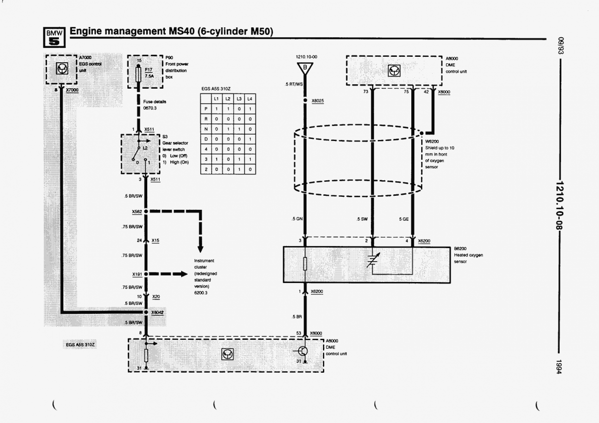

Jimmy4x4 Опубликовано 16 января, 2013 Опубликовано 16 января, 2013 Решил поменять лямбда зонд на моторе М50В20, купил Bosch 0258005322, вкрутил, потом стал соединять разъем. По странному стечению обстоятельств, разъем не подошел. Стал разбираться, нашел кучу постов про то что отличие в мозгах сименс и бош. Мозги посмотреть не успел, но если зонд в обоих случаях циркониевый, подумал, что можно просто, соединить проводки, но и тут меня ждал очередной подвох: провода, идущие на родной зонд четырех цветов - коричневый, черный, красный, желтый. На бошевском зонде цвета классические: два белых, черный серый, по-сему, подключить не смог. Вопросов два: знает ли кто нибудь подключение по цветам и будет ли это работать? 1 Цитата
alex16041976 Опубликовано 16 января, 2013 Опубликовано 16 января, 2013 Работать не будет. Не порти запчасть , а лучьше верни где купил и преобрети подходящий. А тоесть NGK 1932. Цитата
Jimmy4x4 Опубликовано 16 января, 2013 Автор Опубликовано 16 января, 2013 Спсибо за ответ, хоть вернуть и не получится, потому как вворачивал, вопрос следующий: почему он не будет работать? Цитата
Texas_Ranger Опубликовано 16 января, 2013 Опубликовано 16 января, 2013 Спсибо за ответ, хоть вернуть и не получится, потому как вворачивал, вопрос следующий: почему он не будет работать? Потому что "не той системы гранаты" - на Бош идут циркониевые лямбда-зонды, на Сименс - титановые. Цитата

SEREGAflot Опубликовано 18 апреля, 2013 Опубликовано 18 апреля, 2013 разный вольтаж лямда зондов Уточню, цирконий вырабатывает напругу, титан меняет сопротивление. Цитата

22REGION Опубликовано 20 декабря, 2013 Опубликовано 20 декабря, 2013 ребят что-то весь нет перерыл так и не нашел. распиновка разъема ЛЗ бош и сименс одинаковая или разная? и на сименсе каким цветом провода? Цитата
SEREGAflot Опубликовано 20 декабря, 2013 Опубликовано 20 декабря, 2013 Читай, http://www.e34.su/forum/topic/58372-liamda-zond-proverka/ Цитата
22REGION Опубликовано 20 декабря, 2013 Опубликовано 20 декабря, 2013 Читай, http://www.e34.su/forum/topic/58372-liamda-zond-proverka/ тут нет этого. я про то в какой номер идёт каждый провод в разъём. Цитата
SEREGAflot Опубликовано 20 декабря, 2013 Опубликовано 20 декабря, 2013 У меня так. 1. Белый 2. Черный 3. Красный 4. Желтый Хотя ЕТМ другие цвета кажет ... 1 Цитата
