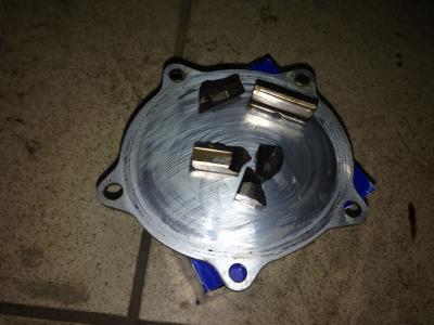

strikov81 Опубликовано 1 января, 2015 Автор Опубликовано 1 января, 2015 удалось? Ещё как ! Сегодня полез разбираться с тормозами на своей 120 бмв , снял вакуумный насос и ох. Елл. Этот грёбанный насос заклинил !! так как в действие его приводит распредвал вот он то и лопнул да да сам распредвал !!!! Иду опять БУХАТЬ ! Цитата

strikov81 Опубликовано 3 января, 2015 Автор Опубликовано 3 января, 2015 Давай с фотками, а то просто читать не очень интересно)) пожалста Цитата
strikov81 Опубликовано 3 января, 2015 Автор Опубликовано 3 января, 2015 ип нуло кончик распредвала , а он 32 р нынче ззараза ! ффашисты херовы Цитата

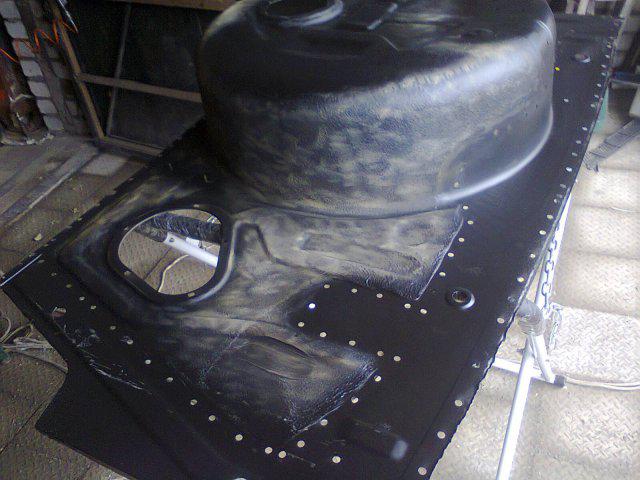

strikov81 Опубликовано 7 марта, 2015 Автор Опубликовано 7 марта, 2015 всем привет !напомню с чего начинался секас с жопой ,при снятии бака обнаружил не большой очаг коррозии ,принял решение от сверлить и срезать всю гниль так как донор зада отличный был куплен дело пошло ,отсверлил всё абсолютно все крепления бака трубок , крепления выхлопа убираю всю рыжую нечасть ! Цитата
strikov81 Опубликовано 7 марта, 2015 Автор Опубликовано 7 марта, 2015 так же крылья будут отсверливаться срезаться ни каких латок заплаток возле лючка бензобака не будет Цитата
strikov81 Опубликовано 7 марта, 2015 Автор Опубликовано 7 марта, 2015 как потеплеет займусь задними крыльями Цитата
strikov81 Опубликовано 7 марта, 2015 Автор Опубликовано 7 марта, 2015 простите но чёт не получается загрузить сразу все фото , ну а пока чищу грунтую абсолютно весь зад ,место под задней балкой и задние лонжероны обрабатывал зачищал до блеска металла почти месяц ,прошёл кислотным грунтом и наполнительным чёрным ,скоро герметиком и обработка спец средством каким ? пока в раздумьях Цитата
strikov81 Опубликовано 7 марта, 2015 Автор Опубликовано 7 марта, 2015 была вот такая гнилль , а вот с донора чистая и загрунтованная Цитата
strikov81 Опубликовано 7 марта, 2015 Автор Опубликовано 7 марта, 2015 ну и поехали примерка и сварка Цитата
strikov81 Опубликовано 7 марта, 2015 Автор Опубликовано 7 марта, 2015 так же обрабатываю заднюю балку, пока поливаю цинкарём ,в дальнейшем замена всех сайлентблоков и окраска Цитата
