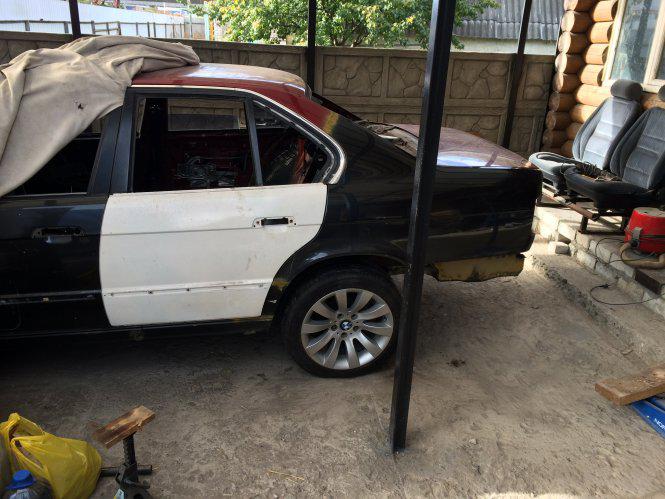

strikov81 Опубликовано 7 января, 2016 Автор Опубликовано 7 января, 2016 с карманом тоже возня , практически весь новый , сам гнул из листового металла , про его цену знаю 3кр с копейками но срок месяц ,так долго я ждать не мог ! 2 Цитата

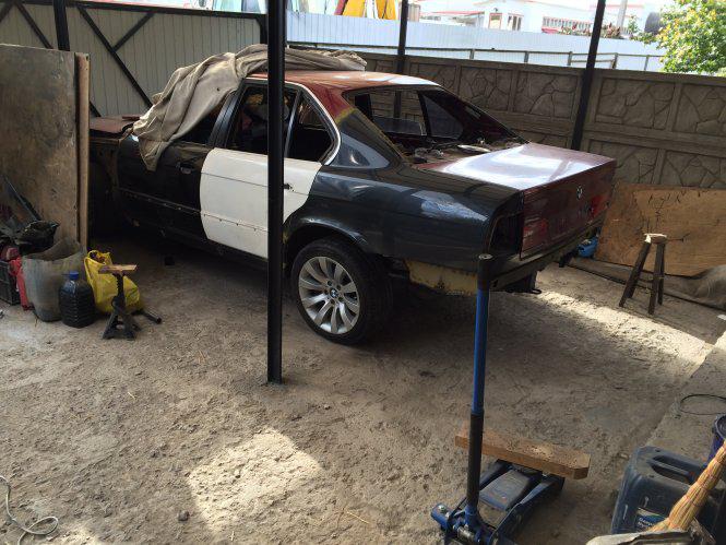

strikov81 Опубликовано 7 января, 2016 Автор Опубликовано 7 января, 2016 Вот что получилось за сентябрь месяц ,при условии что делал всё один без какой либо спешки ! Но водки с пивом всё же возле неё успел попить . 3 Цитата

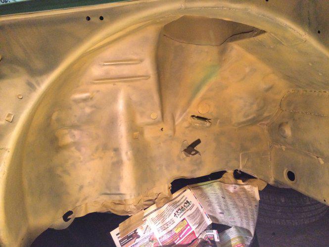

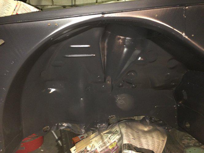

Кирыч) Опубликовано 8 января, 2016 Опубликовано 8 января, 2016 ещё раз не ругайте за фото ! не могу разобраться как по несколько фото сразу выкладывать IMG_0123_665x499.jpg ты красил по кислотнику на сырую? Цитата
strikov81 Опубликовано 9 января, 2016 Автор Опубликовано 9 января, 2016 Ни чего ещё не красилось ! На чистый обезжиренный метал наносится так сказать лёгкий слой кислотного грунта, чуть подсохнув на него наносим обычный грунт в полтора два слоя , после высыхания , на всей загрунтованной поверхности набил риску красным скотч брайтом и всё это дело покрыл мовилью . Естественно можно было всё это покрасить , я не стал . После полного окраса кузова все внутренние полости ещё раз обработаю тектилом или инным видом , но до этого ещё далеко . Цитата

34-й Скорый Опубликовано 11 января, 2016 Опубликовано 11 января, 2016 IMG_0318_665x499.jpgIMG_0319_665x499.jpg покрыл грунтом Какой фирмы грунт и мовиль используешь? Особенно мовиль интересен, много разных перепробовал... и перенюхал :) Цитата
vadik82 Опубликовано 11 января, 2016 Опубликовано 11 января, 2016 что то не пойму, ты дренажные отверстия, (те что под блоком предохранителей) заварил что ли?... Цитата
strikov81 Опубликовано 11 января, 2016 Автор Опубликовано 11 января, 2016 что то не пойму, ты дренажные отверстия, (те что под блоком предохранителей) заварил что ли?... конечно заварил чего нам , всё уже сделано и дренаж и обработка , не всё фоткать получается Цитата
strikov81 Опубликовано 11 января, 2016 Автор Опубликовано 11 января, 2016 Какой фирмы грунт и мовиль используешь? Особенно мовиль интересен, много разных перепробовал... и перенюхал :) покупал разные ,даже и не вспомню , особо не заморачивался на этом так как основная обработка будет после полной покраски и не мовилью ,на работе пользуемся материалами динитрол , не дешёвая штука но многим нравится , почему спросите сразу не обработать внутренние полости , отвечу так красится кузов будет в камере и при сушке есть вероятность нагрева и текучести всех таких материалов как мовиль динитрол изо всех возможных мест , чего очень не хочется Цитата
strikov81 Опубликовано 11 января, 2016 Автор Опубликовано 11 января, 2016 Какой фирмы грунт и мовиль используешь? Особенно мовиль интересен, много разных перепробовал... и перенюхал :) и кислотник и наполнитель фирмы Lesonal Цитата
