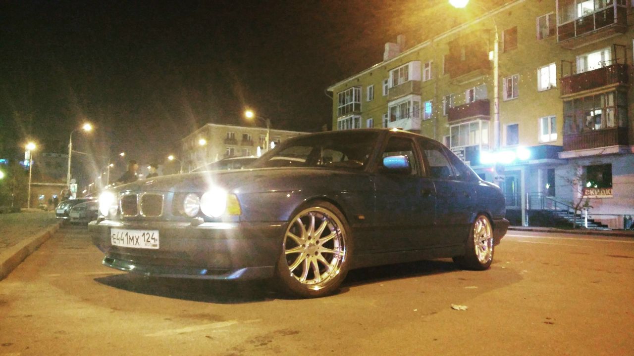

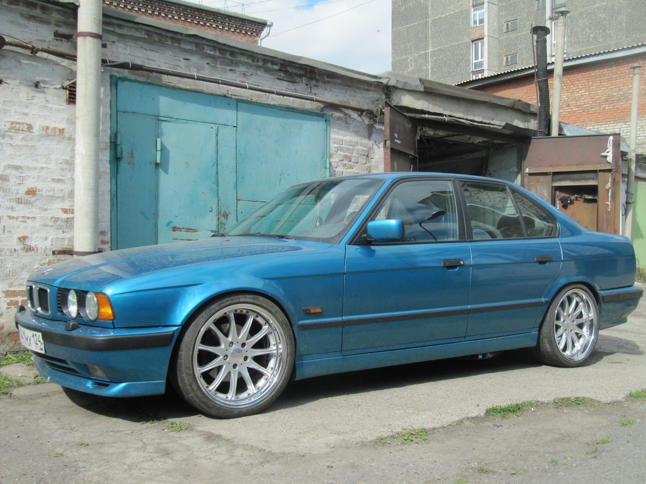

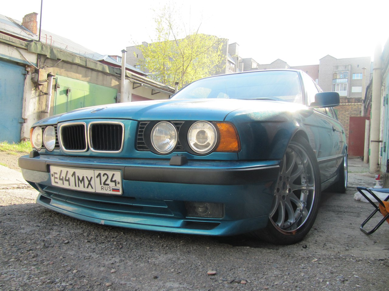

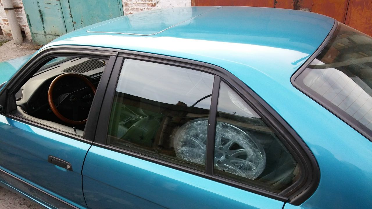

alexkkk Опубликовано 13 мая, 2017 Автор Опубликовано 13 мая, 2017 Собрал колесики потихонькуПока токарь выточил колечки на цо,пока полки наполировали,пока резю нашелВ общем поставил. Не удержался,даже помыть не успел))Думал жошче будет 10 Цитата
Buster Опубликовано 13 мая, 2017 Опубликовано 13 мая, 2017 Красота!) Только такие колесы всегда надо держать в чистоте, и борт чтоб был черным всегда)) Цитата
alexkkk Опубликовано 13 мая, 2017 Автор Опубликовано 13 мая, 2017 Нарядно! Красота!) Только такие колесы всегда надо держать в чистоте, и борт чтоб был черным всегда)) Красота требует жертв)) Цитата
Funkyboss Опубликовано 13 мая, 2017 Опубликовано 13 мая, 2017 На вопрос "как должна выглядеть немецкая неоклассика?" буду кидать ссылку на эту страницу 1 Цитата
alexkkk Опубликовано 14 мая, 2017 Автор Опубликовано 14 мая, 2017 На вопрос "как должна выглядеть немецкая неоклассика?" буду кидать ссылку на эту страницу Хотелось бы на выставках показывать, а не в интернете Спасибо) Цитата

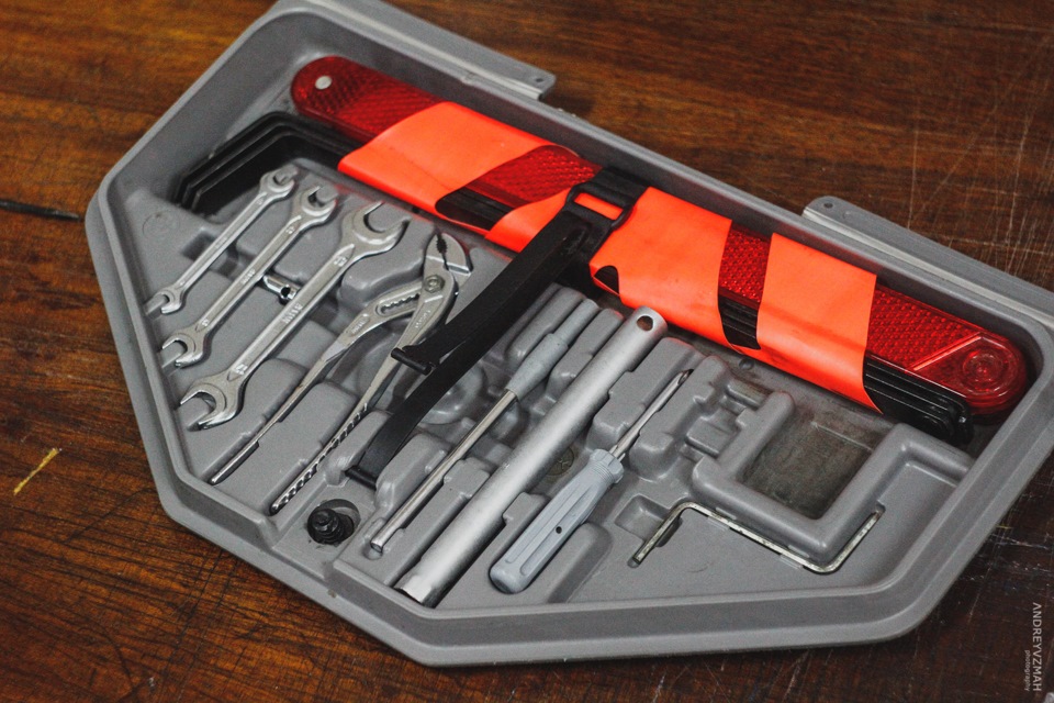

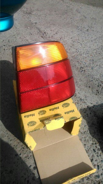

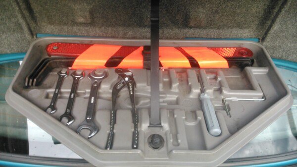

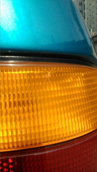

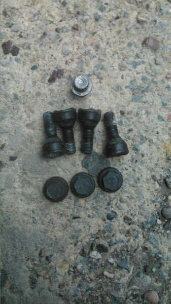

alexkkk Опубликовано 22 мая, 2017 Автор Опубликовано 22 мая, 2017 Полупроходная записьЗа последнее время были куплены и установлены:-Новая ориг правый задний фонарь( по тупости стукнул чуть чуть)-Комплект секреток ориг с некомплектом колпаков-Подсобран штатный инструмент. В поисках непошарпаной крышки для инструментаКо всему прочему была перепаяна сабля. Печка снова пашетИ перепаяны контакте на мафоне и восстановлена работа кассетника. В общем мест куда полазить в машине дофига и кучаЯ так понимаю не хватает свечника. Чего не хватает еще?) 1 Цитата
Buster Опубликовано 22 мая, 2017 Опубликовано 22 мая, 2017 Того, чего надо вдевать в свечник, чтоб открутить свечку) Цитата
gorelyy Опубликовано 22 мая, 2017 Опубликовано 22 мая, 2017 1. Знак аварийной остановки.2. Ключ 8х10.3. Ключ 12х13.4. Ключ 17х19.5. Ключ торцевой 106. Плоскогубцы7. Буксировочное ухо (только М5)8. Штифт ключа свечного (вороток).9. Ключ свечной 1610. Отвертка. (фигурная-прямая)11. Адаптер с кодом (секретки).12. Аварийный привод крышки эл. люка (шестигранник).13. Полировальное сукно. Цитата
alexkkk Опубликовано 22 мая, 2017 Автор Опубликовано 22 мая, 2017 1. Знак аварийной остановки. 2. Ключ 8х10. 3. Ключ 12х13. 4. Ключ 17х19. 5. Ключ торцевой 10 6. Плоскогубцы 7. Буксировочное ухо (только М5) 8. Штифт ключа свечного (вороток). 9. Ключ свечной 16 10. Отвертка. (фигурная-прямая) 11. Адаптер с кодом (секретки). 12. Аварийный привод крышки эл. люка (шестигранник). 13. Полировальное сукно. А между отверткой и шестигранником местечко для чего?) Цитата
gorelyy Опубликовано 22 мая, 2017 Опубликовано 22 мая, 2017 А между отверткой и шестигранником местечко для чего?) секретка колеса у меня там вставлена, адаптер точнее) Цитата
alexkkk Опубликовано 22 мая, 2017 Автор Опубликовано 22 мая, 2017 секретка колеса у меня там вставлена, адаптер точнее) однако) Цитата
Buster Опубликовано 22 мая, 2017 Опубликовано 22 мая, 2017 однако) А то! Бенве это тебе не хухры-мухры! Цитата
drovolet Опубликовано 22 мая, 2017 Опубликовано 22 мая, 2017 А вороток для свечника ещё является направляющей для попадания на отверстия колесом при его одевании. 2 Цитата
alexkkk Опубликовано 22 мая, 2017 Автор Опубликовано 22 мая, 2017 А вороток для свечника ещё является направляющей для попадания на отверстия колесом при его одевании. вот это открытие) Цитата
