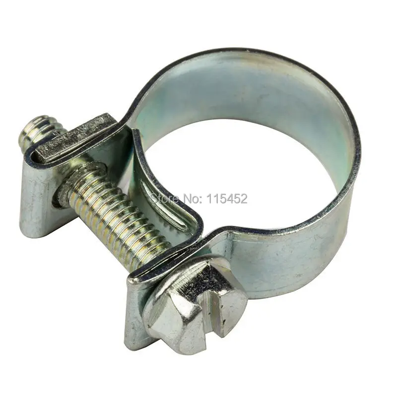

drovolet Опубликовано 14 июля, 2017 Опубликовано 14 июля, 2017 8х13 мм бензиновый и к нему бери такие хомуты, для шлангов маленького диаметра намного лучше червячных. Без ямы до нижнего конца не дотянется - сам недавно у себя менял все топливные шланги и хомуты. Цитата

lexa Опубликовано 3 февраля, 2018 Опубликовано 3 февраля, 2018 8х13 мм бензиновый и к нему бери такие хомуты, для шлангов маленького диаметра намного лучше червячных. Без ямы до нижнего конца не дотянется - сам недавно у себя менял все топливные шланги и хомуты. блин не могу найти такие хомуты маленького диаметра, где берёшь? Цитата
drovolet Опубликовано 3 февраля, 2018 Опубликовано 3 февраля, 2018 В конторах, изготавливающих РВД. Цитата
