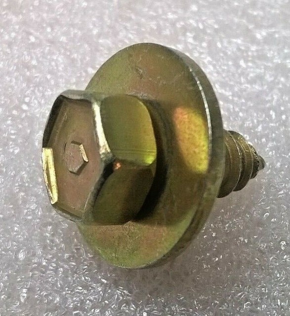

3) я в основном встречал на bmw два вида крепежа - "серенькие" и "жёлтенькие") например, саморезы крепления крыльев 07119916966 и телевизора 07119916967:
они одинаковые по размерам, но разные по обработке. "золотистое" покрытие похоже на что-то типа кадмирования. а серое - это что? на оцинковку не похоже. насколько я помню, золотистые чаще встречаются в салоне, а серые - снаружи. крылья крепятся золотистыми, но они на заводе красятся потом, поэтому нельзя сказать, что саморезы прям на улице живут. в общем, у меня появилась догадка, что серые круче и предназначены для уличной грязи, а их золотистые собратья более нежные. насколько это коррелирует с реальностью?) я озадачился, потому что надо заказать саморезы для крепления адсорбера и осушителя, оригинал не заказать никак, поэтому надо выбрать что-то из вышепредставленных.
UPD: хм, но здоровенные болты подвески - золотистые, хотя им достаётся больше всех говен. видимо, дело в чём-то другом.

Еще болты крепления крыльев разной длинны, есть совсем короткие и подлиннее, у меня они все золотистые, покупал очень давно. Но крыло надо красить установленным на машину, поэтому особого значения не имеет какие они.
