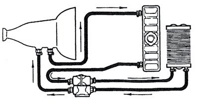

Ivan Ivanovich Опубликовано 11 мая, 2016 Опубликовано 11 мая, 2016 Цитата Установка дополнительного радиатора охлаждения дексрона АКПП, соединенного последовательно с основным. Может что-то из этих радиаторов? http://www.transakpp.ru/uslugi/radiators.htmlМне кажется, что дополнительный радиатор нужно установить паралельно с основным и использовать для этого термостат АКПП. Тем более, что Цитата Производители АКПП рекомендуют устанавливать термостат всем машинам с дополнительным радиатором АКПП, которые эксплуатируются зимой. И это похоже на правду, на трассе зимой масло будет переохлаждаться.И ещё одна мысль, установить датчик температуры ATF - правда не знаю куда :) и понаблюдать за реальной температурой масла в коробке. Цитата
Funkyboss Опубликовано 11 мая, 2016 Автор Опубликовано 11 мая, 2016 Может что-то из этих радиаторов? http://www.transakpp.ru/uslugi/radiators.html Мне кажется, что дополнительный радиатор нужно установить паралельно с основным и использовать для этого термостат АКПП. Тем более, что И это похоже на правду, на трассе зимой масло будет переохлаждаться. И ещё одна мысль, установить датчик температуры ATF - правда не знаю куда :) и понаблюдать за реальной температурой масла в коробке. В сути все верно. Но и цены у этих ребят огонь!( ...Если ставить термостат(в моем случае при параллельном соединении без байпаса, т.к. при закрытом ток масла будет чз основной радиатор), то не вижу смысла ставить термометр Цитата

Ivan Ivanovich Опубликовано 12 мая, 2016 Опубликовано 12 мая, 2016 Схема подключения дополнительного радиатора АКПП Цитата
Funkyboss Опубликовано 12 мая, 2016 Автор Опубликовано 12 мая, 2016 Спасибо, братцы за подсказки! Решение найдено: Большой - уазик 406, поменьше - волга 405 Подключено будет через жигулевский дерьмостарт 80гр. Похожим образом как на схеме выше. Цена вопроса - 2000р. Моя нраица!!!)) Цитата
