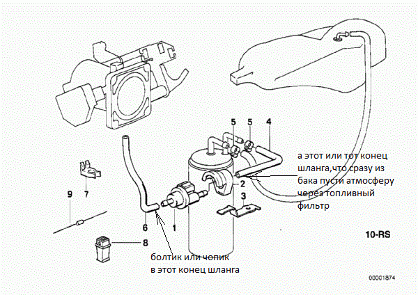

arielf Опубликовано 4 августа, 2018 Опубликовано 4 августа, 2018 камрады! Подскажите, пожалуйста, что это такое: а суть проблемы в том, что bmw e34 m50 Стал сильно не динамичный =) Очень медленно разгоняется (набирает обороты)... на холодном авто все ок, стоит покататься минут 20, как появляются жуткие провалы, как будто кто то тянет назад автомобиль...газ в пол, а он еле ползет!.. При включении зажигания штуковина (на фотках) начинала громко щелкать и переставала только после отключения зажигания, секунд через 15! При отключении датчика от этой (непонятной мне) штуки, вроде как провалы при разгоне исчезли! До этого еще поменял датчик положения дроссельной заслонки! (советовали, но оно не помогло)! Можно ли ездить при отключенном ??? Не пинайте сильно, я совсем недавно за рулем мало пока разбираюсь, но очень хочу научиться! Заранее спасибо за ответы! Цитата
MikaMikuMik Опубликовано 4 августа, 2018 Опубликовано 4 августа, 2018 громко щелкает обычно регулятор фар сдохший, а это клапан на вентиляцию топливного бака) да, и у тебя симнес, так что смотри датчики коленвала и распредвала, из-за них 90% проблем с динамикой. Цитата
arielf Опубликовано 4 августа, 2018 Опубликовано 4 августа, 2018 Щелкает точно этот клапан, так как приложив палец к нему чувствуется отдача на каждый щелчок.. Ну и при отключении от него питания, щелчки пропадают! Можно ли ездить с отключенным этим клапаном??? И неужели, то что машина поехала нормально (при отключении это клапана) просто плод моего воображения??? Цитата
Кила Опубликовано 4 августа, 2018 Опубликовано 4 августа, 2018 Это клапан адсорбера или по-другому экологичка,нах ненужный аппендикс,но крови попить может не по-детски,обеспечив подсос) Вот тот шланг,что в него вденут,вытащи и заглуши чем-нибудь и затяни хомутом,а фишку надень чтоб ошибки не было.От этого клапана шланг идёт на дроссель и если клапан сечёт или как в твоём случае постоянно щёлкает,то бишь открывает/закрывает,то он запускает неучтённый дмрв воздух(тупо подсос),движок соответственно начинает капризничать из-за неправильной смеси.Ниже схема с пояснениями Цитата

arielf Опубликовано 4 августа, 2018 Опубликовано 4 августа, 2018 аццкий флудер *звук посторонний появился (может и похоже на швейную машинку)... появился после замены датчика положения дроссельной заслонки.. *ощущение груженого прицепа постоянное, после того как двигатель прогреется (5-7 мин. в нашу нынешнюю погоду). тапка в пол (2я передача), а машина с перекрестка секунд 15-20 обороты набирает до 3000...и больше шумит, чем едет... ... Цитата
Кила Опубликовано 4 августа, 2018 Опубликовано 4 августа, 2018 ДПДЗ никакого отношения к трещанию форсунок не имеет,это может устроить только дпрв.Видео сделай,проведя над тонкой декоративной пластиковой крышкой мотора(которая когда-то с серебристыми полосками была),вот и определимся) Цитата
arielf Опубликовано 4 августа, 2018 Опубликовано 4 августа, 2018 а что значит фраза с картинки ("а этот или тот конец шланга, что сразу из бака пусти атмосферу через топливный фильтр")??? в смысле, ПРОДУТЬ? Цитата
Кила Опубликовано 4 августа, 2018 Опубликовано 4 августа, 2018 Вот тот шланг,идущий от адсорбера(бочонок у щитка фар) на клапан и воткнут в него,вытащи и отправь вниз под сам адсорбер,пары бензина будут уходить в атмосферу Цитата
