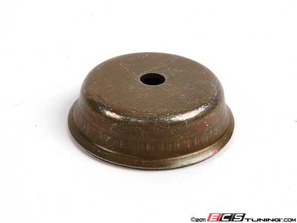

Sega_bmw Опубликовано 19 февраля, 2018 Опубликовано 19 февраля, 2018 Главное не забывать под заднюю опору шайбу ставить, а то шток быстро привет из под полки покажет) Цитата
AlexxxPredator Опубликовано 19 февраля, 2018 Автор Опубликовано 19 февраля, 2018 Главное не забывать под заднюю опору шайбу ставить, а то шток быстро привет из под полки покажет) Это сверху такая лепешка? Цитата
Sega_bmw Опубликовано 20 февраля, 2018 Опубликовано 20 февраля, 2018 Это сверху такая лепешка? снизу, чашечка Цитата
